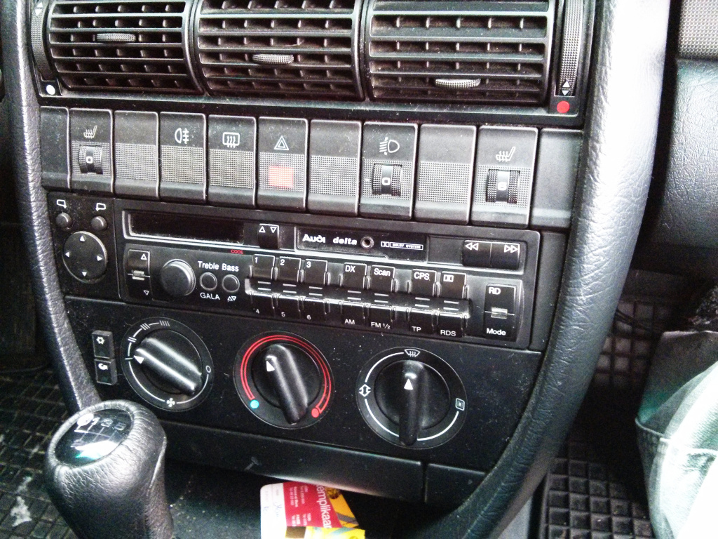

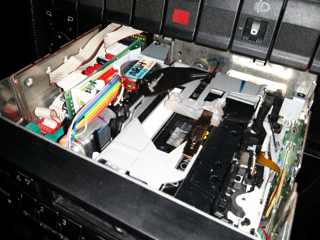

http://www.upload.ee/thumb/3079501/2013-02-16_18.22.39.jpg
http://www.upload.ee/thumb/3079522/2013-02-17_14.59.55.jpg
http://www.upload.ee/thumb/3079526/2013-02-17_15.00.23.jpg
Delta CC auxi sisend. Pesa on vana surnud läpaka emaplaadi küljest. Sees on kassett, millel pole linti ega ka ühtegi rullikut (ainult see plastik kest). Seal kasseti peal on kuuma liimi pulga tükk, et kassett välja ei saaks tulla. Kassetti välja võttes proovib makk seda välja saata, aga siis ei saa ja jätab kasseti sisse.
Punasega on märgitud ka mootor, mille ühendasin lahti, kuna seda polnud vaja.

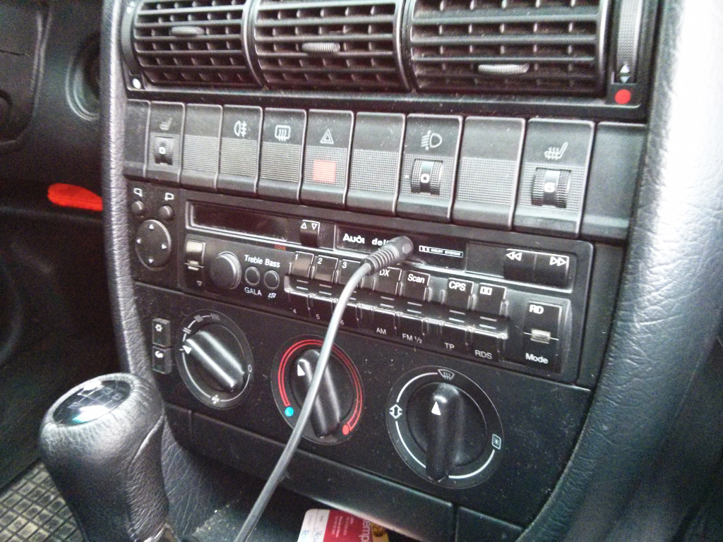

Pilte ma tegemise käigus kahjuks ei teinud, siin üks pilt milline valmis kujul.
Kasutasin jah 4 punktiga 3,5mm otsikut ja asi töötab põhimõtteliselt telefoni `händs off`peal. Mikkrijuhe otse mikkrisse ja kõrvaklapid makki.
Kaablivalikust soovitan kasutada korraliku varjestusega kaablit muidu võib telefoni `tit-tit-tit`sisse tulla.
Makist heli juurde keeramisega polnud mul mingit probleemi, suht valjult toimis ja mingit vilistamist ei olnud, vahest aint kõneajal korra mingi müra sisse löönud.
