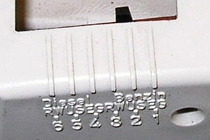

Selline küsimus siis, et kes oskab midagi oelda mis asendis see peaks olema sellel 6 astet. Autoks on Audi 100 2,8 91a automaat. Oleks väga tänulik.
Eelmisel omanikul on kellad vastu taevast lennanud ning nüüd sai uus külge pandud kuid võiks saada kõik õigesti tööle panna.

Seal on ju kirjas, 3 keelt bensukale, 3 diislile:
http://pildid.audiclub.ee/black/a6.kellad.08.jpg

http://s2central.net/autocheck_04.html
Päris lehe all osas on The Language Selection Switch
Pole küll C4 kere kohta aga lülitid teevad sama asja. Seal muude lülitide kohta ka kirjutatud + kütusenäidiku kalibreerimine jne.
Sealt 6 asendilise lüliti alt saad nö keelt valida. 1-3 on bensukatele 4-6 peaks diislitele olema.
1. aste saksa k. BREMSCHLIT tekst
2. usa. Brake Light tekst kui auto tööle paned ja pole veel piduripedaali vajutanud
3. asend on lihtsalt sümbolid, pole teksti ainult sümbolid. Enda 2.8 V6-l olen selle valiku pannud

Tänud :)
