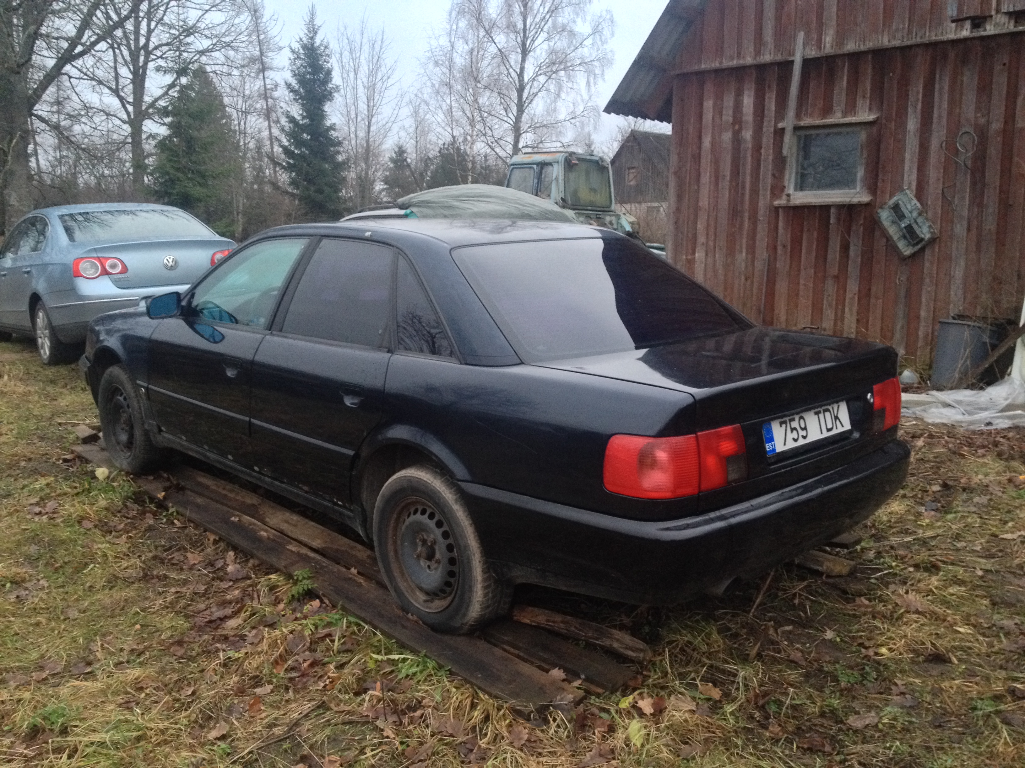

Tehtud veidi tööd ka sõidukiga tagumise stange vahetus
http://www.upload.ee/image/2582100/IMG_0212.JPG
http://www.upload.ee/image/2582091/IMG_0213.JPG
Tulemus hetkel
http://www.upload.ee/image/2582110/IMG_0218.JPG
