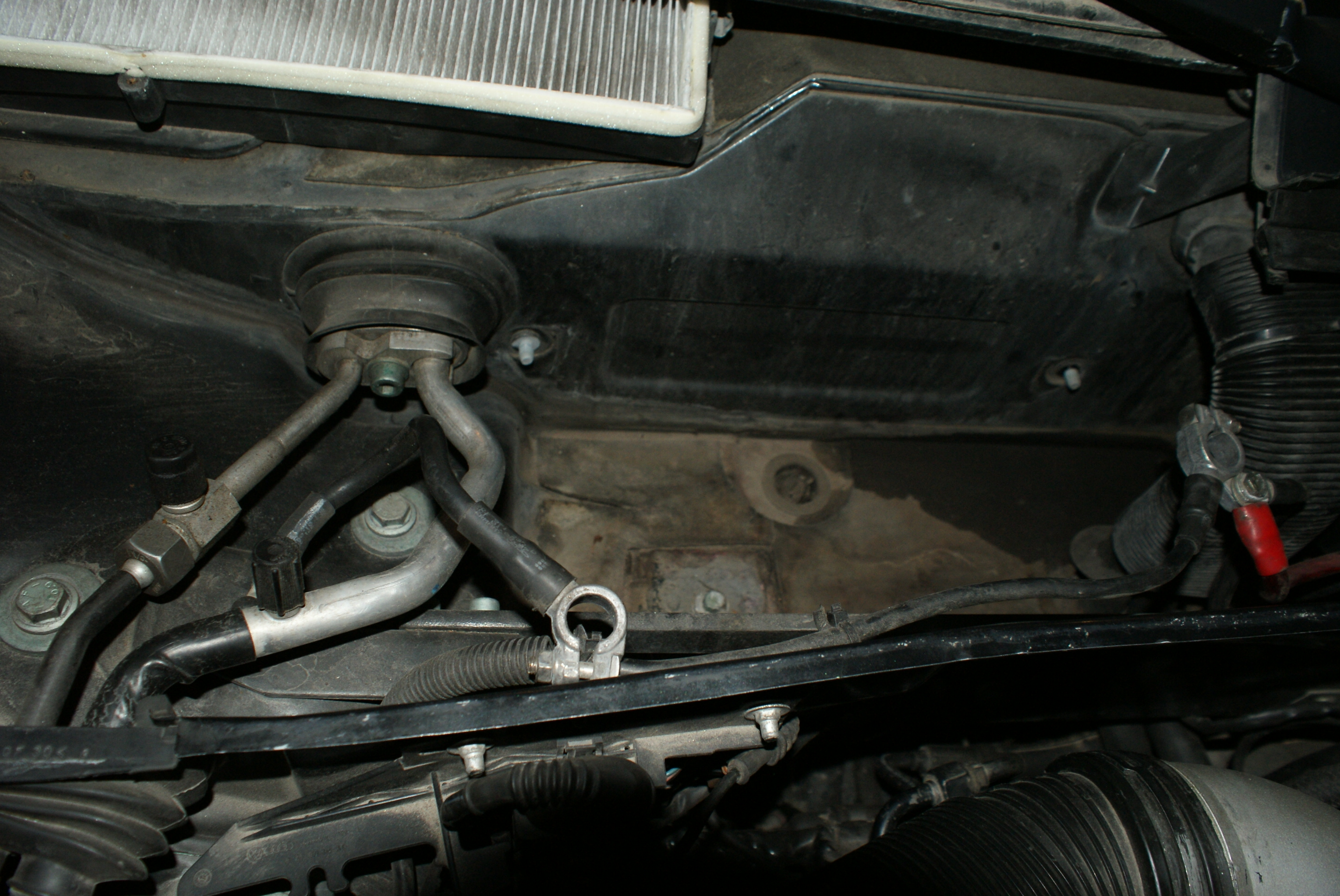

Reeglina on nii (ka otsing aitaks):
Juhipool = kapotitrossi lutt vasakul esiklaasi poolses nurgas kapoti all;
Kõrvalistuja pool = akualune äravool.
Vaata oma aku alla, kui seal on akvaarium siis sealt see vesi ka salongi tuleb, puhastada tasub neid äravoole ca 2x aastas ikka (ptui-ptui-ptui, tean ise seda väga hästi aga ega see ei takistanud mindki selle reha otsa astumast et seda tegevust edasi lükata).

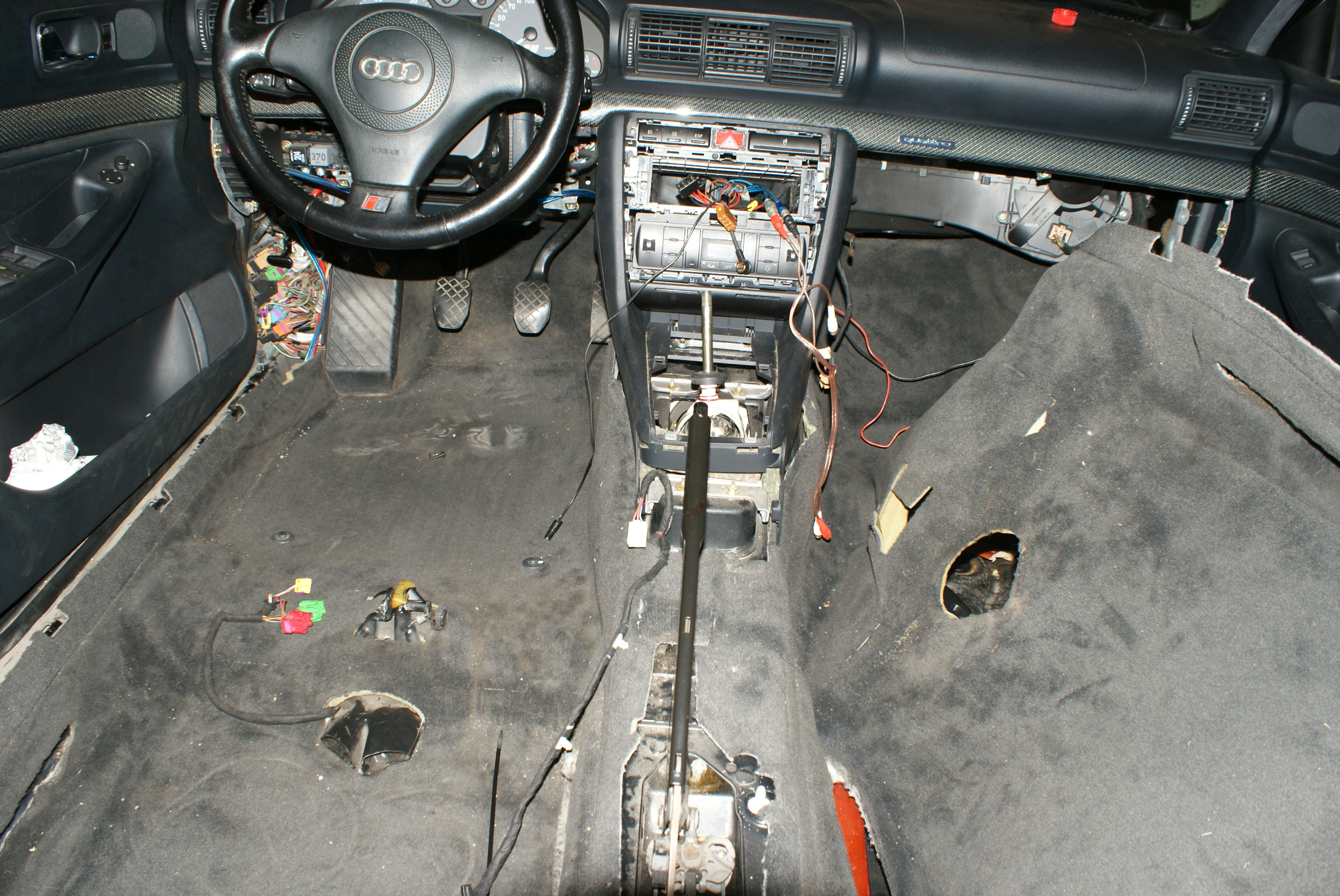

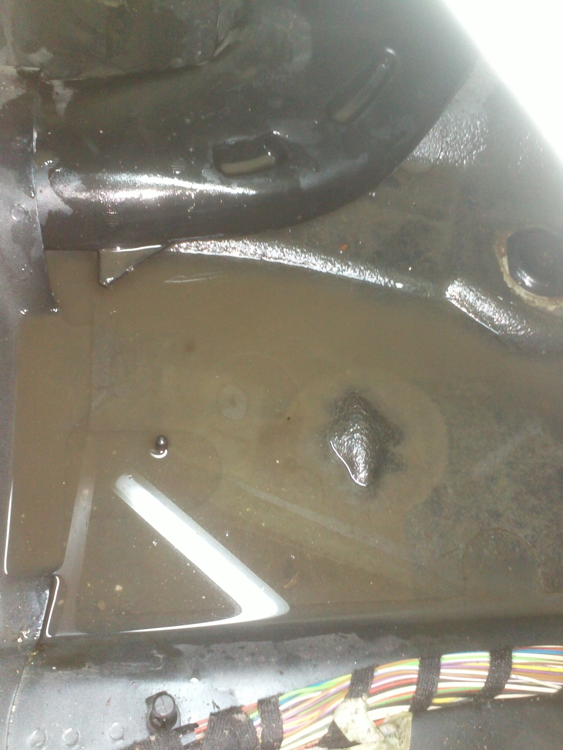

Ei hakka uut teemat tegema, aga hädas hetkel S4 B5 vee uputusega. Nimelt auto on ostetud hiljuti ja esimest korda pärast vihmase ilmaga sõitmist avastasin, et parema tagumise mati peal vesi. Lähemal uurimisel avastasin, et põhja punn paremal ees on katki ja kortsus kuigi asub kütuse torude all (panin uue punni) ja taga paremal pool vaip ka täitsa märg (vett oli visand taha jalgade soojenduse õhukanali kaudu). Hakkasin salongi vaikselt harutama ja tuli välja, et ka ees paremal pool on vesi ning 3 liitrit sain põrandalt kätte. Võtsin veel aku ja aku aluse maha, äravool on umbes, kuid ei näe seal mingit kohta, kus üleujutuse korral vesi võiks sisse tulla. Kas võib ka olla probleem kehvasti liimitud esiklaasiga?
Hetkel üritan tervet salongi vaipa kätte saada, aga keskkonsooli taga on vaip ühes tükis ja keskkonsooli lammutamine väga lihtne töö ei ole. Paar pilti panen ka. Kas keegi oskab öelda, mis kohata täpsemalt uurida?

Ainult vihmase ilmaga viskab sisse? Vabalt võib olla ka kliima kondents vee äravoolutoru umbes ja kõik jookseb mati peale.

Vesi tuleb õhufiltri august sisse.

Kus kohas se kliima äravoolutoru asetseb? ehk aitaks endalgi selle puhastamine. Mul nimelt sama jama, paremalt poolt, nii eest kui tagant oli suvel mitmeid liitreid vett ning nüüd on kergelt märg. Ise võtsin mati alt mingid punnid küljest ära, et vesi ära voolaks. Mõned päevad tagasi panin tähele, et kindlalaeka alt, seal kus on kliima torud, sealt tilkus vett. Tahaks tõesti kindlat vastust, et kuidas saaks selle vee probleemi lahendada? On keegi, kes on probleemile lahenduse saanud, ja kuidas sai?
Täna sai ka aku aluse vee äravoolutoru puhtaks tehtud, ega väga palju seal sodi ei olnudki, kergelt muda vms

Endal oli juhi mati alune märg iga vihmaga, sai kõik äravoolud puhtaks puhutud jne aga ei midagi.
Peale esiklaasi vahetust kõik kuiv, vahetuses öeldi et klaasi tihendi alt oli kõik suht mäda kuna klaas kaua aega ees olnud, eks sealt kuskilt ta läbi tuligi, kuigi silmaga midagi näha ei olnud.
