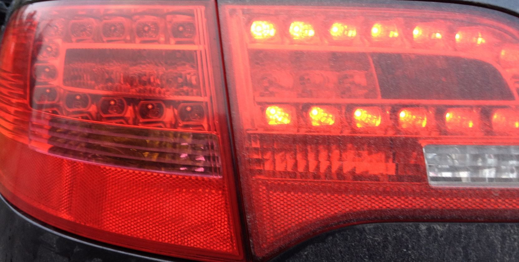

Tõstan teemat kuna tekkinud sarnane probleem. Auto tagumine vasak Led tuli on tuhm, vahepeal viskab mõneks ajaks heledaks siis jälle kaob ära. Samas pidurituled töötavad ilusti. Võtsin ka tule lahti ja paistis kõik korras, mis muidugi ei pruugi olla. :D
Kas sa Ahti said lahenduse oma probleemile või oskab keegi teine soovitada mida teha/kontrollida?
Lisan ka pildi

Oli kunagi sarnane probleem.Sai pistiku klemme puhastatud liivapaberiga .Peale seda pole probleemi enam esinenud.

Terekest
Käisin ka kõik pistikud ja klemmid üle, testriga mõõtes tuli vool peale ka. Ei aidand midagi, tuli põles ikka nagu tahtis ja lõpus oli täitsa pime. Sain lahenduse. Käisin selle murega Revalis seal öeldi enne juba, kui auto sisse aeti, et viga on 90% tules endas. Need LED tuled ju seest nagu väiksed arvutid juba. Ja ega midagi muud üle jäändki, tuli uus tuli osta ja et nö "look" jääks parem siis ostsin 2 tuld. Tulesid ise muidigi Revalist ei ostnud, sai tellitud teisest kohast pea 2 korda odavamalt.
Selline lugu siis.
