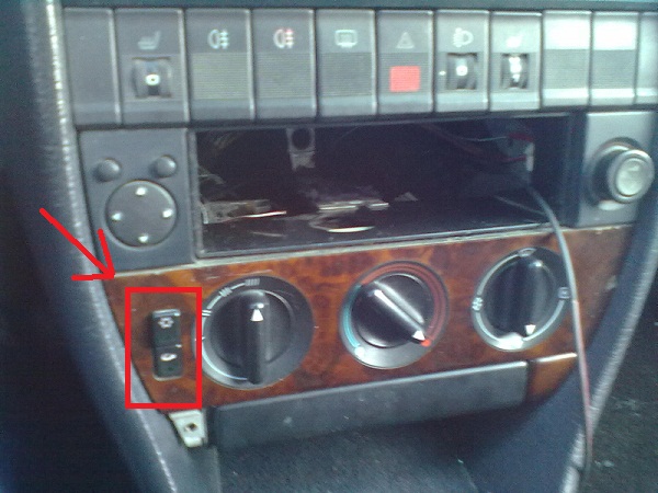

Ja siis rääkige nendest kahest väiksest nupust :

Need kaks nuppu, üks on konditsioneeri lülitamiseks ja teine on siseringlus.
