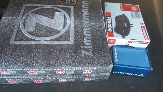

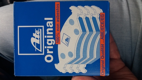

Nagu juba eelpool mainitud kooslused (ketas Brembo ja klots Ferodo), mida ise paljudel oma autodel siiani kasutasin, siis praegusel mõtlesin kasutada kooslust Zimmermann ja Ferodo (samal ajal sai taha ATE klotsid...kettad olid liiga head, et neid veel vahetada). Hetkel pole põhjust kahetseda.
https://www.upload.ee/image/6846219/Pidurid.jpg
https://www.upload.ee/image/6922304/20170413_144810.jpg
