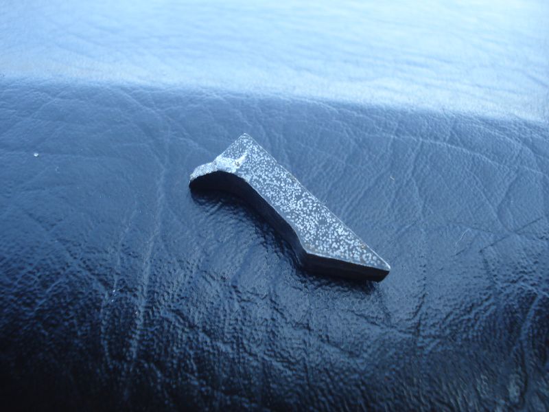

Ricky
Registreerunud 10.06.09
postitati 29.06.09 15:21 Tsiteeri
Ei hakka uut teemat tegema nii, et otsin siit abi.
Nimelt on katuseluugil murdunud üks jupp(pildil)
http://www.upload.ee/image/117582/DSC04942.JPG
Oleks siis vaja üht oskajat meest Tartu kandist kes tuleks ja aitaks luugi mehanismi ära vahetada.
Võtaksin Tartust peale, liiguksime peipsi äärde(seal asub teine auto millel luuk peal ja ära lammutame)
Ahjaa..autoks 89a B3

Viimati sai ise otsitud parandajat, kuid avastasin, et mõistan ka ise seda katuseluuki väga edukalt remontida(B3 ja B4) et kui kellegil küsimusi/abi vaja siis viska aga kiri PMi...ka tel nr on profiilis:cool:
