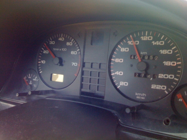

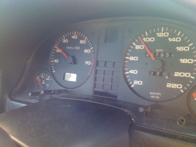

Siiski, kontrollisin endal ära mis näitab ning 5-käigulisel on sellised andmed:
90 km/h ja 100 km/h
http://www.upload.ee/thumb/2143237/IMG_0561.JPG http://www.upload.ee/thumb/2143238/IMG_0562.JPG

postitati 09.03.12 06:10 Tsiteeri
Algselt postitas: RistoN
Aga minu 4-käigulisega oli 90 km/h umbes 2500 või isegi pisut vähem.
Mitte, et millelegi vihjaksin, kuid siiski ma kahtlen väites, eriti veel manuaali puhul.
Minu B3 1,6 4-käigulise pöörded on kriips alla 3000 kui sõita 90 km/h
