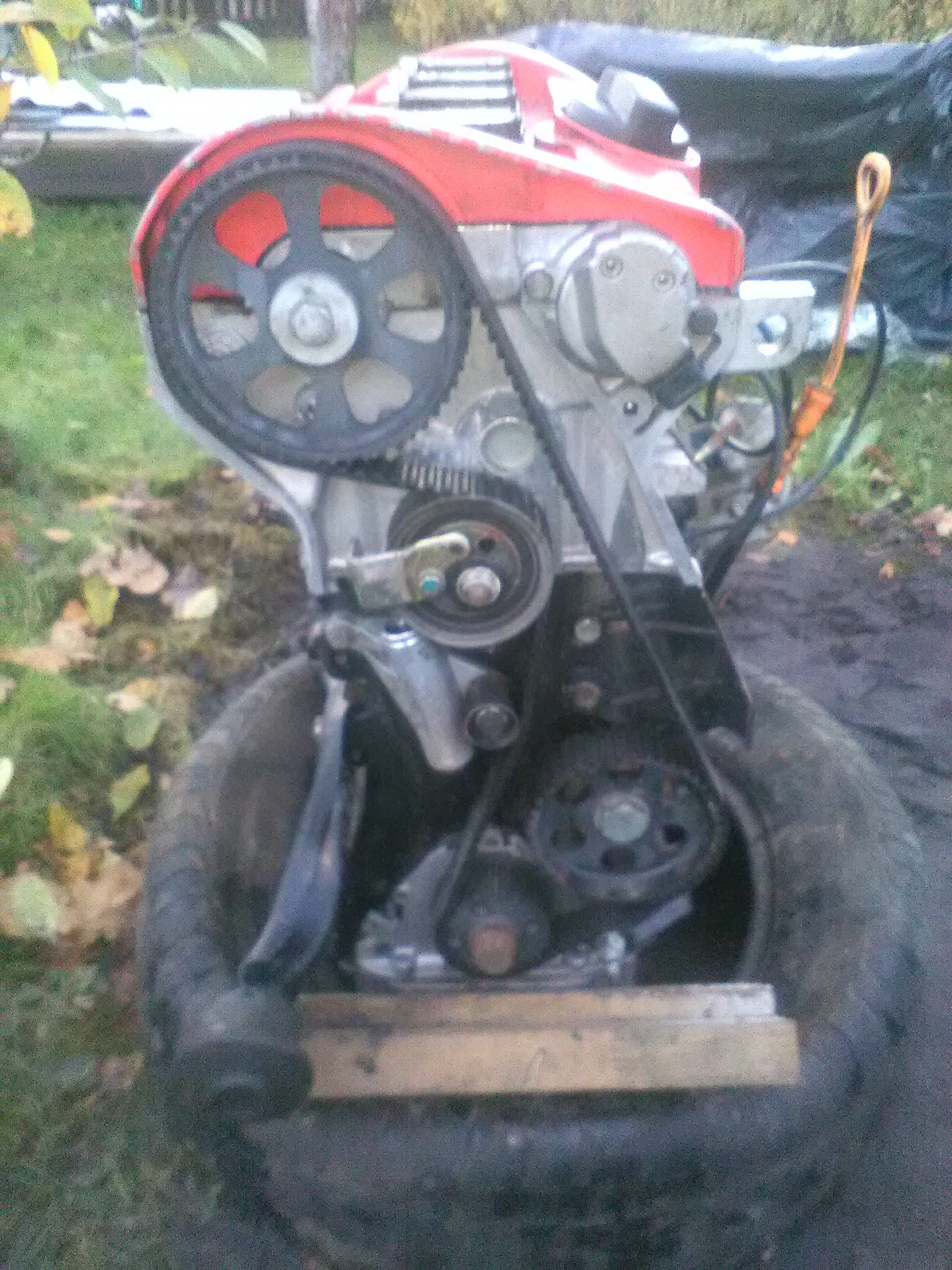

Asendusmootor on valmis ning homme õhtuks võiks juba võtmest käivituda. Suurt midagi sellega ei teinud, panin teised kepsusaaled ning tõstsin oma uue kolbenschmidti õlipumba sinna sisse. Turboka karter sai alla ning üleval vahetasin ka klapikambri kaane ümber. Väljalaske pool keerasin taas tikke ka veidi väljapoole, et mu vaheflants ja kolle ära mahuks. Viimaks puhastasin ka mustusest, mis oli tekkinud õues kile all seismisest. Kõik ümber mootori olev tuleb teise mootori küljest ning need tõstan juba töö käigus järjest ringi.

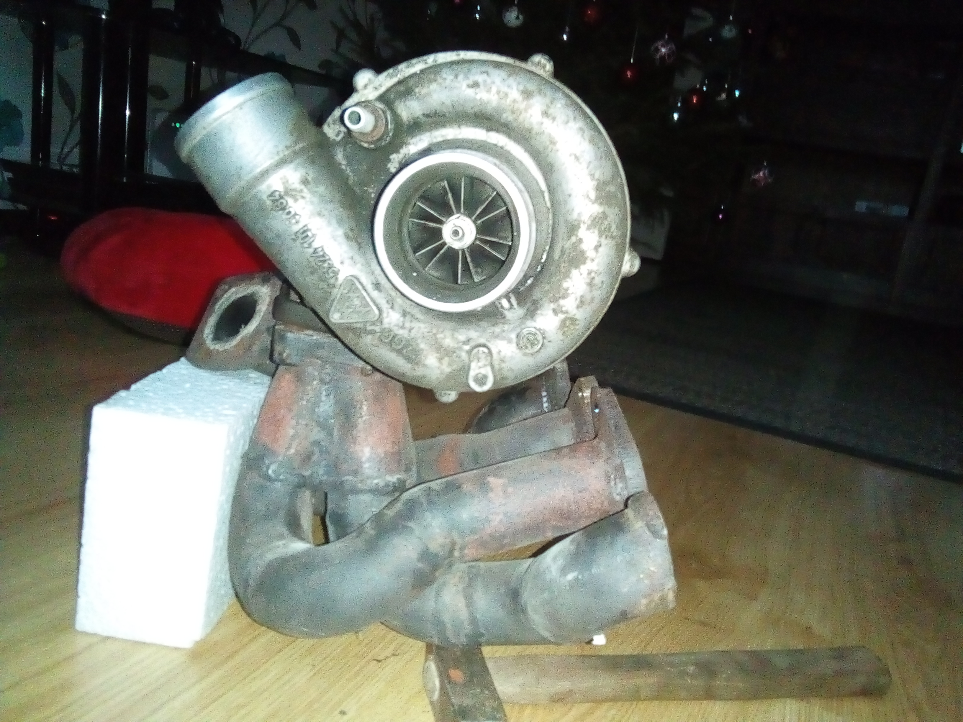

Kuna K04 läks venna autole, siis sai asemele vaadatud midagi uut. See variant on korra ka läbi käinud, kuid jäi eelmine kord kolde puudumise tõttu katki. Nüüd on sobiv kolle ka olemas, kuid sellele vaja 20v flants külge keevitada. See ka õnneks olemas. Nüüd siis turbo sisule vastav ning plaan kasutada ka billeti ratast, et saaks sellest maksimumi võtta.
https://www.upload.ee/thumb/7861298/IMG_20180104_142554.jpg

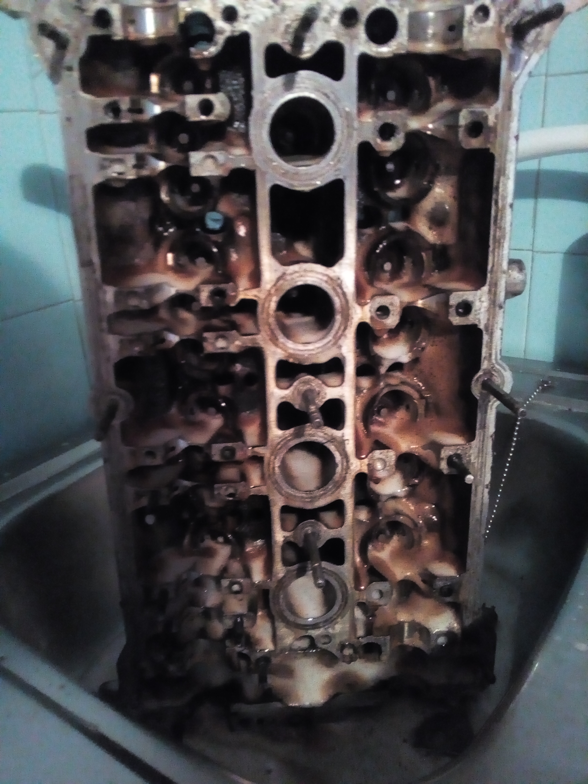

Vahepeal võtsin ka selle ADR mootori pooleks. Kaane tihend paistis terve, jälgi läbilöömisest ka polnud. Ühesõnaga väga targemaks ei saanud. Kui kaan juba maas oli sai ka sellel korralik pesu tehtud ja sääretihendid vahetatud. Lihvi ka veel vaja viia ning siis saab riiulisse järge ootama panna.
https://www.upload.ee/thumb/7861344/IMG_20180104_154633.jpg

K24? Kelle juures sa turbo lased renoveerida?
postitati 08.01.18 11:15 Tsiteeri
Algselt postitas: Kiku
K24 jap. Olen lugenud ja kuulnud, et kuulsport võiks hakkama saada.
