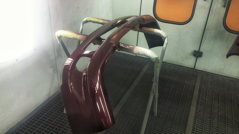

Uue stange ehitamine
Nagu jällegi siis aeg läheb kiiresti ja kevad on varsti käes ja mõtlesingi, et peaks hakkama asjadega vaikselt tegelema. :)
Esiteks sai sebitud uus 90-ne stange millel on kõik kinnitused terved ja ees istub paremini, kui see, mis oli. Välimus on küll selline nagu enamustel, selline tunne, et rulliga üle värvitud aga noh see mind ei seganud, peaasi, et ülejäänud kohad terved oleksid.
Natuke jälle ootamist ja sai tellitud nö. Kamei esistange lisa (replica). Ootama pidin küll natuke üle 3 nädala aga kohale ta tuli. Ütleme nii, et klaaskiu kohta täitsa ok väljanägemine, külge istus ja sobis, polegi rohkem midagi tahta. :D
Siis sai tellitud ka tagaklaasile sirm, mis samuti tehtud klaaskiust, võtsin töö juurde kaasa ja tegin mõned parandused ja kohe kambrisse värvima. Mõtlesin, et teen ruttu ära ja saab kaelast ära aga noo, kui mingi asi jebima hakkab siis keerab kõik peesse. Kõik ilus kena märg-märjale sai vahele, pind hea, värv selga ja ka lakk peale ja siis kamber kuuma peale. Välja võttes oli see materjal vist hingama hakanud igavesed augud olid ja tulemus oli halb. Järgmine päev läksin siis uuele katsele ja sai parem. Kuuma ei tohi klaaskiule küll anda siis saab uuesti teha, või oleks hoopis pidanud panema täitevkrundi peale ei tea veel, lisaga sai nii tehtud ja vaatab, mis saab. Kokkuvõteks toon vale ja saab kolmas kord ka teha. ;) Kere on tehtud DeBeeri värviga see sai Standoxiga tehtud ja sellest see vahe tuleb, tuleb teha ikka sellega, mis teisedki asjad tehtud. Ega valikut ka polnud üks variant ja kõik, saigi riski peale mindud, laiskusest ei viitsinud proovilipikut ka teha. :)
Ega jah, eelmine nädal saigi hakatud stangega tegelema.
Esiteks vanal tuledepesurid maha, puhtaks ja uuele külge, ennem pidin muidugi augud tegema, et saaks panna.
Edasi lisa külge ja mõõte võtma, mõõdud peal natuke lõikamist ja olemas.
Ja täna lõpuks oli aega nendega tegelema hakata. Tegin asjad krundi valmis ja õhtul saigi ära krunditud, pahtlit oli vaja ainult lisa väikeste aukude täitmiseks.
Peaaegu oleks unustanud, kojameeste varred sai ka ära värvitud, epo alla, märg-märjale ka veel ja siis värv, lakk. Ei tahtnud matti, tahtsin vahelduseks proovida ka läikivat musta, peale sai must pärla. :D
Vaikselt edasi!
https://www.upload.ee/image/6766788/20170226_161520_2.jpg
https://www.upload.ee/image/6766789/20170309_120842_2.jpg
https://www.upload.ee/image/6766790/20170310_192118.jpg
https://www.upload.ee/image/6766802/20170304_111753_2.jpg
https://www.upload.ee/image/6766803/20170304_113244_2.jpg
https://www.upload.ee/image/6766804/20170310_164228_2.jpg
https://www.upload.ee/image/6766807/20170310_164221_2.jpg
https://www.upload.ee/image/6766808/20170310_164213_2.jpg
Uuel nädalal üritan ära värvida ja kokku panna.:cool:
