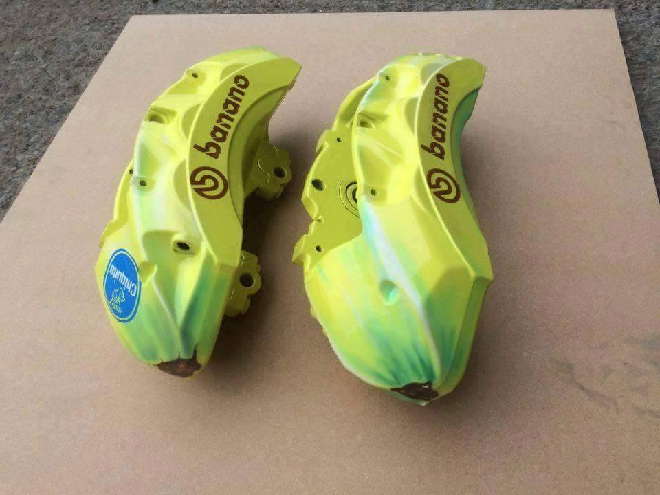

Lahendus leitud :D http://www.upload.ee/image/5613689/banaani_sadulad.jpg

:D Need banaanid on väga andekad.

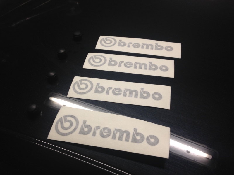

Kasutatud RS6 8-kolviga originaalsadulad koos raamidega - Olemas. Hetkel on need mustad ja RS kirjaga, aga sadulad tulevad tumehallid ja musta BREMBO kirjaga.(sama sadulat jagab RS4, R8, Gallardo, Murcielago, Phaethon w12, Touraeg, Bently). Kolvid ja tihendid on korras ning terved. Õhutusniplid ja kummid on ka korralikud.
