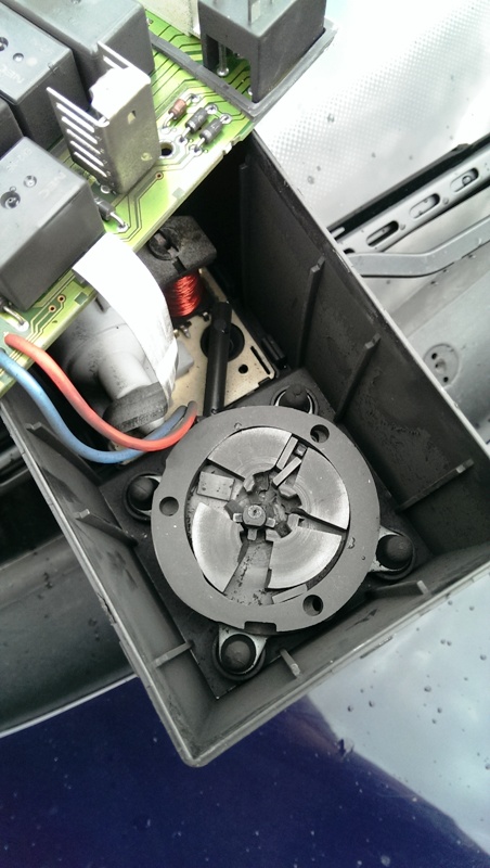

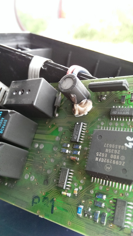

Kui ma selle auto venna käest ostsin - oli üheks murekohaks kesklukk. Keskluku vaakumpump oli õhtal. Nimelt see tiivik või laba, mis vaakumit tekitab, oli puruks. Leidsin suht soodsalt ühe A6 pealt samasuguse pumba. Läks vahetusse ja töötas kenasti kuni tänaseni. Nüüd pump ainult undab ja uksi kinni ega lahti ei löö.
Võtsin siis pumba lahti ja esimene kahtlane koht oli see:
http://www.upload.ee/image/4121823/IMAG0476.jpg
Kas tõesti peab see valge kõva "näts" seal olema?
Kookisin aga edasi lahti ja siis tuli ka kurjajuur välja:
http://www.upload.ee/image/4121824/IMAG0478.jpg
Olen aru saanud, et vaakumpumbad on A4/A6 tüüpveaks, kuid mis valemiga nood tiivikud nii lihtsalt puruks lähevad? Vanadusest?
Nüüd siis taaskord uue pumba otsingui. Kui kellegil pakkuda kolme pistiku ja kahe voolikukohaga - andke tuld! :)

See "näts" on tavaline asi.
Kasutatakse igal pool kondekate fikseerimiseks.

Mulle on jäänud mulje, et see tiivik lendab laiali ühel kindlal põhjusel. Niipalju kui mina olen näinud netis neid laiali lennanud tiivikute pilte (ja ka ise puutunud paari pumbaga kokku) siis 99% neist laiali lennanud tiivikutest on see tiiviku ümber oleval asjal jõnksud sees. See peab olema ühtlaselt munaja kujuga, mitte ei tohi olla selliseid jõnkse, kuhu ühel hetkel need labad kinni jäävad.
http://www.upload.ee/image/4122183/IMAG0478.jpg
Kõige lihtsam viis korda tegemiseks on see, et ostad ühe õkskõik missuguse A4 või A6 või ka A3 vaakumpumba ja lihtsalt tõstad selle tiiviku ja selle ümbe oleva võru ja mõlemalt poolt need kaaned ringi enda pumbale.

Kahjuks ei saa ma ainult tiivikut ringi tõsta, kunakeskel too vedav "rist" on ka ju puruks. Seal peaks neli kõrva olema. Kuid kolm on ainult küljes.
postitati 25.06.14 12:25 Tsiteeri
Algselt postitas: TDN
Seda nö tiivikut sa ilma seda risti kujulist asja eemaldamata kätte ei saabi. See ristikujuline asi on poolringi kujulise võlli otsas ja selle saad sealt lihtsalt näpitsatega otsast maha tõmmata. ;)

Lihtsam ikkagi uus pump peale visata ja kõik :D Hetkeks on pakkumisi päris mitu tulnud juba.

Kuid jah, seekord sai ostetud suvaline - kõige odavam pump ja seest vajalikud jupid ümber tõstetud. Kesklukk töötab taaskord :)

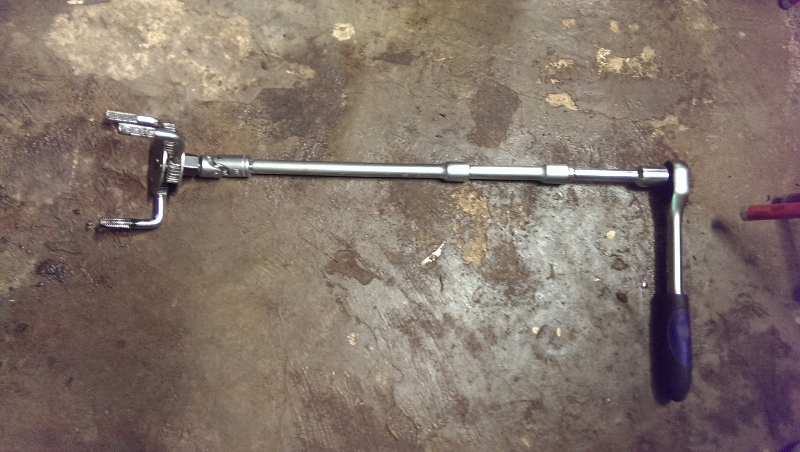

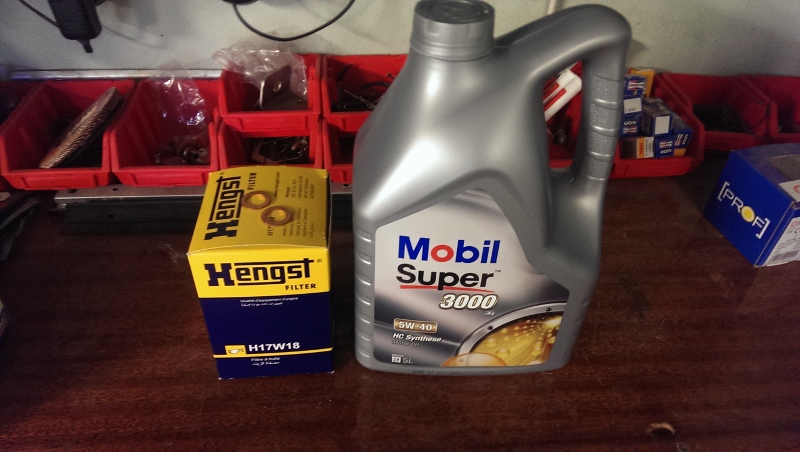

Palju aega möödas viimasest postitusest. Kuna ise liiklen nüüd A8'ga siis antud A4 jäänud naise käsutusse. Enamasti kalla-talla stiilis läinud. Eile tegin õli ja õlifiltri vahetuse:
http://www.upload.ee/image/4614320/IMAG1153__800x452_.jpg
Senini olen ikka toore jõuga filtrid lahti saanud kuid see kord oli asi täiesti lootusetu. Lõpuks pidin juhipoolse esiratta maha võtma ja lähenema koopast. Panin pika võtme kokku ja siis lõpuks sain:
http://www.upload.ee/image/4614321/IMAG1164__800x452_.jpg
