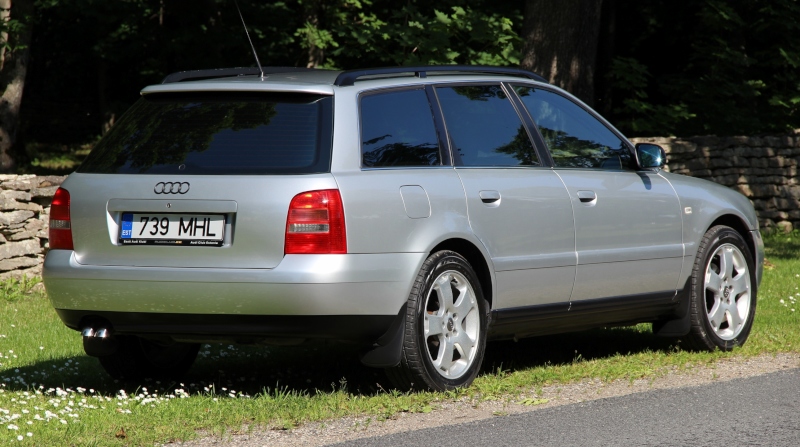

Täna sai siis rannas vedelemise asemel päevake autoga veedetud. Sai tehtud põhjalik käsipesu ja salongi puhastamine.
Seejärel sai algust tehtud tagaluugilt märkide eemaldamisega, mis on omajägu tüütu töö:
http://www.upload.ee/image/4143021/IMG_3165.JPG
Ja siin, peale pooleteise tunnist nokkimist puhas pepu:
http://www.upload.ee/image/4143024/IMG_3172.JPG
Kaalusin varjanti, et jätakski niimoodi aga kuna mattmustad rõngad olid juba soetatud, said needki külge:
http://www.upload.ee/image/4143031/IMG_3178.JPG
Siin siis tagaluuk enne ja pärast:
http://www.upload.ee/image/4143046/IMG_0963.JPG
http://www.upload.ee/image/4143051/IMG_3394.JPG
Sellel nädalal sai ka tagaluugi spoiler külge, mis oli kapis mitu kuud tolmu kogunud:
http://www.upload.ee/image/4143057/IMG_3200.JPG

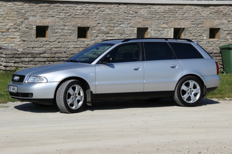

Peale puhastust sai ka ette võetud väke fotosessioon ;)
http://www.upload.ee/image/4143095/IMG_3217.JPG
http://www.upload.ee/image/4143101/IMG_3250.JPG
http://www.upload.ee/image/4143104/IMG_3253.JPG
http://www.upload.ee/image/4143116/IMG_3259.JPG
http://www.upload.ee/image/4143124/IMG_3266.JPG

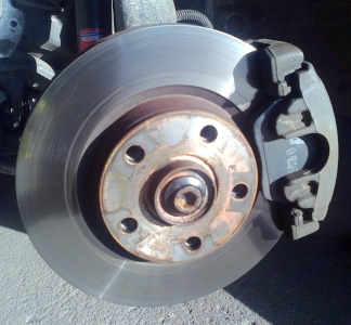

Täna sai pool päeva jälle autoga tegeletud. Vahetatud said esimesed pidurikettad ja
esimesed supordid vähe värskema väljanägemise.(hodo 222750km)
Pildid enne ja peale vahetust...
http://www.upload.ee/image/4213494/Foto0451.jpghttp://www.upload.ee/image/4213495/Foto0456.jpg
http://www.upload.ee/image/4213499/Foto0457.jpghttp://www.upload.ee/image/4213501/Foto0458.jpg
Ja lõpptulemus selline.
http://www.upload.ee/image/4213505/Foto0462.jpg
