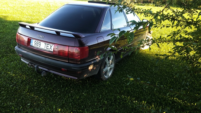

Aeg läheb ja ma polegi veel jõudnud tagaosa täiesti valmis teha, tegemist on omajagu ja Audi on olnud nüüd rohkem tööauto. :)
Hea, et kärupistiku juhtmed ära vedasin, nädalas oma 3x käru taga olnud, tänagi sai Tartus käidud ja majale materjali ostmas käidud. Ja siis tuli meelde, et vaja on vineeri subwoofri jaoks, mõeldud tehtud ja olemas ta ongi 18mm niiskuskindel materjal, peaks sobima ideaalselt, vaja välja valida veel riie, mis sinna peale sobiks. :P
Üks päev mõtlesin, et peaks ära vahetama õhufiltri, sest aeg oli juba käes ja mustust samuti täis. Algul Japanpartsist ei saanudki, polnud kohapeal ja oodata ma ei viitsinud ja edasi leegid Automaailma, seal oli olemas ja juurde võtsin ka veel õlifiltri, kokku 8 eurot. Mulle meeldivad sellised väiksed hinnad. :D
Kuna tagapaneeli vahelt ajab survekaga pestes vett sisse siis käisin ka Würthist läbi ja ostsin ilmastikukindlat tihendusriba, täpselt sama nagu originaalis aga ainult palju odavam, jama selles, et pakis on 17,5 meetrit ja nii palju ei oleks vaja aga noh, mis teha vaja on.
Ilmad on nii jamad koguaeg sajab ja nii niiske, et ei tahagi sinna välja minna.
Ahh jaa kasutaja weiks-i kaudu sain ka endale püsikiirusehoidja, koos kõigega, vaja on vahetada püsika kang, kuna a6-e oma ei istu kohe üks ühele külge, pole varem sellist asja teinud, vast kuidagi saab ära tehtud aga paigaldama veel ei hakka.
Kokkuvõtteks, masin sõidab ilusti, käivitub iga ilmaga ja on lihtsalt :cool:
Pilte pole kunagi palju;

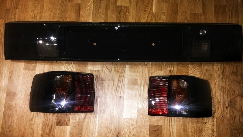

Tagatule lakkimine võiks käia nii, et lööd 2000 paberiga nad matiks ning kõige parem oleks kui kasutad selleks vibra jaoks mõeldud pehmet viimistlus ketast mida kasutatakse poleerimise eel matistaiseks, kui tolmu tükke on värvimisel või lakkimisel palju töödeldud pinnale tulnud. Siis lased peale läbipaistva plasiku jaoks mõeldud nn nakkekrundi ja seda ühtlaselt ning ettevaatlikult, kuna see on äärmiselt vedel ja püstoli tüüs võiks olla võimalikult väike. Siis lased peale laki ja hiljem poleerid. Kui midagi segaseks jäi võid lisa küsida.
Hmm, segaseks ei jäänud midagi aga mind on õpetatud natuke teistmoodi tegema. Pinnad puhtaks ja vaatad kahjustused üle ja hakkad tegutsema. See paneel, mis mul praegu küljes on tehtud nii, et P320 suuremad kriimud/täkked välja ja edasi P400 siis P500-ga üle ja lõpuks olen ise heaks pidanud, et käin ka P600-ga üle ja siis kambrisse lakkima. Pole kunagi pannud nakkekrunti tulede lakkimiseks, poleerida pole ka kunagi vaja olnud, sest suudan juba piisavalt head pinda teha. :)
Aga sinu mõte on ka hea, proovin ära. ;)

Kui sind on nii õpetatud võid nii teha. Ma räägin sellest mida mina oma värvimis kogemustest tööga õppinud olen ning palju mina tagatulesid lakkinud olen. 320 nendele tuledele kallale lähed võid ära unustada selle, et need hiljem midagi ka näitavad ning ilma nakkekrundita neid lakid on see lakk sealt läinud peale kahte aastat kindlasti. Aga ma lihtsalt andsin sulle professionaalset nõu! Ja kui lakid, ürita endale kusagilt muretseda lahustibaasil lakki, sest nagu ma eelnevalt lugenud olen on sul ka see probleemiks tulnud!
Ps: see paneel mis sul praegu küljes on, on punase reflektor klaasiga ning tal on sees ka reflektorid. See treser mis sul näppude vahel on, on tumeda klaasiga ja tal pole sees reflektoreid ehk seal valesti midagi teed ei hakka nad sul näitama valges suurt midagi!

Nii ideaalses konditsioonis asju pole mõtet üldse rikkuda. Kerge poleer ja ongi kõik.

Eks ma vaatan, võibolla tõesti teen neile ainult kerge pleerimise nagu KeveN soovitas, ega jh eriti ei taheta, et tooksime enda muretsetuid asju.
Vähemalt sain nüüd jälle selle koha pealt tunduvalt targemaks. :cool:

Kui P600 lõpetad ja lakid ei juhtu selle lakiga midagi. Pigem P2000-ga matistamisel ei tekki piisavat naket, kuna see paber rohkem ikka poleerimiseks mõeldud. Tagatuled lõpus P600 ja esituled P800 üle, kestavad aastaid 5+ juba.

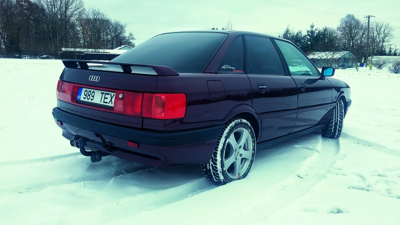

Kuna olen teinud alati uue postituse siis, kui midagi on vahetatud või juurde lisatud/tuunitud aga täna teen lihtsalt väikese pildiseeria. :P
Masin on igapäevaselt kasutuses ja probleeme pole olnud ainult kalla ja talla. Hommikud on vähe külmemad ja niiskemad aga klaaside soojendused ja istmesoojendused sisse ja mõne minuti pärast on hea soe sõita ja hea välja näha. Kool asub minu jaoks maru jama koha peal, pean ühest linna otsast teise sõitma ja minu keskmiseks on 8 liitrit sajale. Vähemaga ma hakkama ei saa, sest vahest olen ikka ka raskema jalaga. :D Katuseraamid ka käes proovisin ka neid ja, kui külge said ei tundnud enam Audit ära, välimus muutus hoopis teiseks aga vot pilti ei teinud, järgmine kord saab kindlalt. :)
Natuke pilte ka vanemast masinast, old school: :cool:
