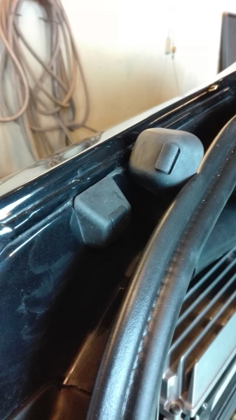

Kauaoodatud luuk saabus jaanuari alguses Londonist Eestisse. Tänu isale ning sõpradele, kes selle kriimulise ja mõningate mõlkidega luugi valmis saamisesse kõvasti panustasid. Kuna ma ise ära olin, võttis isa luugi seibideks, lõi sirgeks kõvera serva, viis värvimisse ja tegi Hitehi meestele selgeks, mis ja kuidas tegema peab. Siinkohal tuleb ära mainida, et järele minnes oli luugiga kõvasti vaeva nähtud ja töö oli ideaalne. Kuna luuki peale polnud kordagi proovinud, oli ka väike hirm, sest kaks kohta olid päris kavala mõlgiga. Peale proovides oli suu kõrvuni otseses mõttes. Luuk istus õnneks väga hästi ja see toon, mida väga täpselt mõõdeti, oli tõesti 1:1 igas valguses.
Kõik tore, aga elektriosa oli vaja ka tööle saada. Originaalis juhib tiiva vaheaju keskelektriaju ja keskelektriaju peab olema ka veidi teine, mis mul. Lisakulu kõigele muule oleks olnud aju+võtmete kodeerimine(+700-800EUR). Kuna see luuk ja kogu ehitus sellega seoses oli niigi haigelt kallis, siis lõin käega ja ehitasin veidi lihtsamakoelise vaheaju ise. Mainin ära, et kiiruse pealt ta üles alla ei käi ja sellest pole mul üldse kahju ka, sest see tiib on Showoff igas mõttes ja oluline on teda ise vajalikul hetkel(venuse või butterfly ees) juhtida. Originaalis on see kiirus 120km/h, kui tiib avaneb, mis on selgelt üle Eestis lubatu ja iga kord vägisi tiiba lahti punnitada pole huvitav. Loomulikult ei osanud isegi Reval mingisugust täpsemat infot tööpõhimõtete kohta jagada, sest neid autosid käib Tallinna esinduses paar tk läbi. Päris lõpuni ei jaganud ma ikka ära, kuidas need elektromagnet lõpplülitid töötavad. Niipalju jagasin välja lõpuks, et mootoril endal on ülekoormuskaitse olemas, kui midagi tiiva vahele jääb või muul põhjusel ei sulge ega avane. Enda tehtud vaheaju ja lõpplülitite süsteemi ja juhtimist ma siin laiali kirjutama ei hakka, sest see võttis 3 päeva aega, et toimima saada + indikaatortuled jne, mis reageerivad tiiva asendile. Pistikud, juhtmesatsid ja ühendused said nagu originaalis ja selle auto puhul ma originaalsele elektrilahendusele pööran kõvasti tähelepanu.
Vahetust vajasid tiiva serval olevad puksid-Rs5 omade vastu, luugivedrud Rs5 omad, vahetasin numbrituled Rs5 omade vastu, kuna need olid värskemad. Ohukolmnurga hoidik oli Rs5 omanäoline ning eelmise luugi küljes oleva nahast tõmberihma tõstsin lihtsalt ringi. kogu kaamera ja tulede juhtmestik läks vana luugi oma. Kõik juhtmepuu kinnitusaugud klappisid. Ka lukusti läks vana.
Kokkuvõtvalt: Emotsionaalselt autohuvilisele väga lahe asi ja tõeliselt meelt lahutav ehitustöö ning tulemus. Eriline ja silmapaistev välimus lisaks. Rahakotile nagu ikka laastav ja kaasliiklejatele ilmselt huvitav nähtus lisaks A7le.
