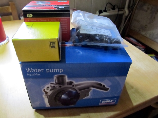

Eile saabus osakene varuosadest.
Veepump(SKF), hooratta poldid(6tk), termostat(GATES) ja pisike nõellaager(LUK) väntvõlli sisse.

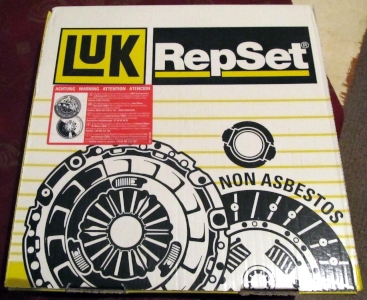

Täna saabus järjekordne osa varuosadest, mis plaanis vahetada.

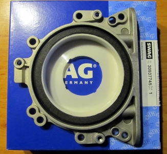

Kõigepealt uus sidurikorv + ketas + survelaager(LUK) ja väntvõlli siduripoolne tihend(SWAG).
http://www.upload.ee/image/4053307/IMG_1999.JPGhttp://www.upload.ee/image/4053315/IMG_1997.JPG

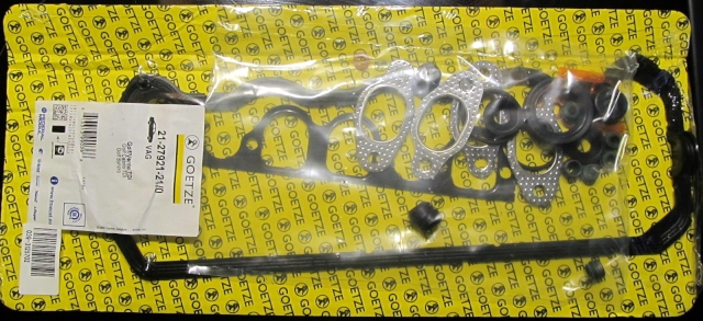

Ja lisaks sai võetud mootori ülemise otsa tihendikomplekt(GOETZE).
http://www.upload.ee/image/4053323/IMG_1998.JPG

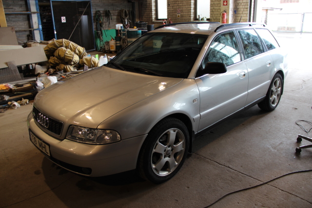

20.05 sai viidud mootor koos pudinatega Teemo juurde ja kui kõik
hästi läheb saab juuni alguses mootori peale. ;)

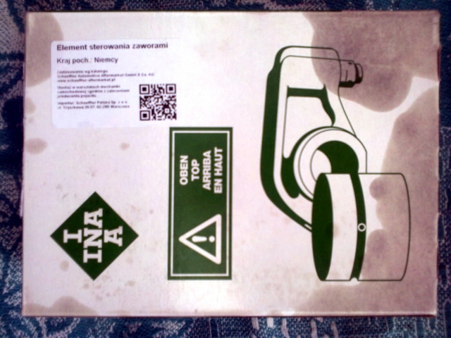

Eile sai veel muretsetud hüdrotõukurite komplekt(INA).
Ja esmaspäeval läheb mootori vahetuseks.
http://www.upload.ee/image/4079800/Foto0415.jpg

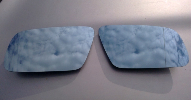

Täna näiteks saabusid uued peegliklaasid kaugelt Ameerikamaalt!
http://www.upload.ee/image/4090681/Foto0416.jpg
postitati 05.06.14 20:49 Tsiteeri
Algselt postitas: melks
Kui saladus pole, siis mis hinnaga tulid ja kas originaalid? :)
Tegemist on jah originaal klaasidega ja hind tuli vist 65€ paari eest koos saatmisega!
postitati 06.06.14 04:57 Tsiteeri
Ilusad on, kuid kas mitte enamvähem sama hinnaga siin kohapeal poleks saanud neid? A6 (C5 alates 2002) ja A8 (D2 FL) omad on täpselt samad (99% kindel) ja neil on tehasest mõlemad peeglid pikad.

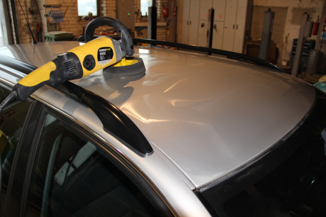

Täna sai siis autole suurpuhastus, poleerimine ja vahatamine tehtud.
Kõigepealt hommik algas auto pesuga. Kõigepealt leotusaine ja survepesu. Seejärel käsipesu
ja kuivatamine. Siis sai hakatud white spiritiga pigi ja muud saasta värvipinnalt eemaldama(karm töö).
Peale seda sai auto puhastussaviga üle käidud ja siis võis peenpoleerimisega algust teha.
http://www.upload.ee/image/4094260/IMG_0874.JPG
Kui auto sai üleni peenpooleeriga üle käidud järgnes vahatamine Meguiars ULTIMATE Paste Wax - iga.
http://www.upload.ee/image/4094262/IMG_0882.JPG
Kui auto vahatatud ja läigestatud, sai salongi kallale asutud. Paar tundi puhastust ja tolmuimejaga imemist,
ning oligi valmis. Talvised kummimatid said suviste klubi logodega mattide vastu vahetatud. Lõpuks sai veel mootoriruum
puhastatud ja esiklaasile vaha pandud.
Ja tulemus siis selline ;)

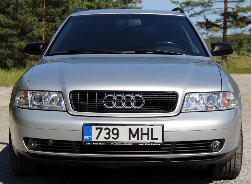

Sai ninaesist natukene muudetud.
http://www.upload.ee/image/4103854/IMG_0937.JPG
http://www.upload.ee/image/4143007/IMG_3319.JPG

See must mõjub süngemalt ja läheb ülejäänud esiosaga paremini kokku. Tubli töö on ära tehtud, jaksu edaspidiseks!
JordanL
Registreerunud 14.03.14
postitati 14.06.14 12:02 Tsiteeri
Must näeb tõesti parem välja, tagasihoidlikum TDI märk istub ka paremini.

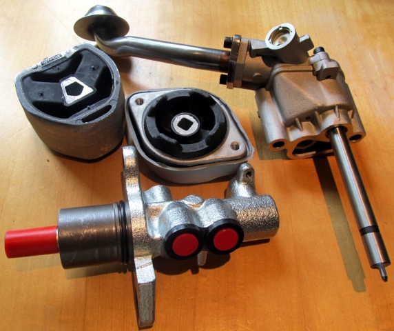

Tänaseks kohal sellised osad.
http://www.upload.ee/image/4112720/IMG_2000.JPG

Täna sai siis autol vahetatud (suured tänud Teemole) mootori õlipump ja sisse läks ka uus õli.(odo 220375km)
Käigukasti padjad(Lemförder) ja piduri peasilinder said vahetatud. Peale selle veel käigukasti õli(Castrol)
ja sillatala puksid(Lemförder) - 3tk. Üks vahetamatta, aga küll selle vahetab ka edaspidi ära. Peale pukside vahetust on pikiroobastes
auto palju stabiilsem. Nii, et kallame ja tallame edasi. Esmaspäeval läheb auto Jõujaama külastama;)
