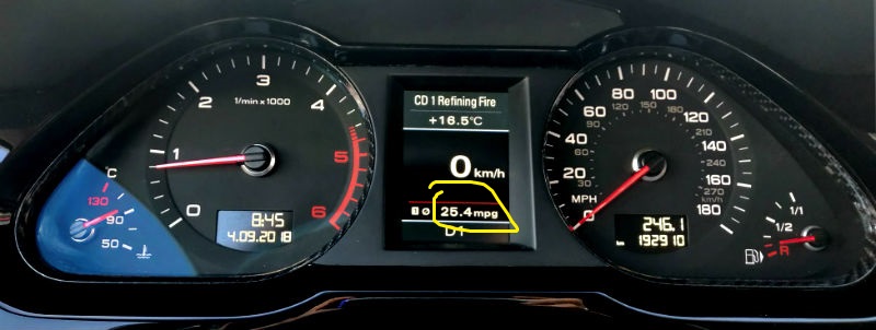

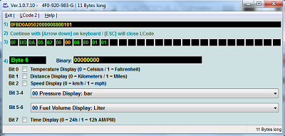

Audi C6.
Peale sai UK FL (2010) spidoplokk. Tahaks saada küttekulu näitama L/100km
Long codingus Kõik võimalikud seaded ära muudetud, tulemuseks aga ikka "mpg"
Arvatavasti peaks see koodneid muutma:
https://www.upload.ee/image/8905992/006.png
Aga ei midagi:
https://www.upload.ee/image/8906020/plokk.jpg
