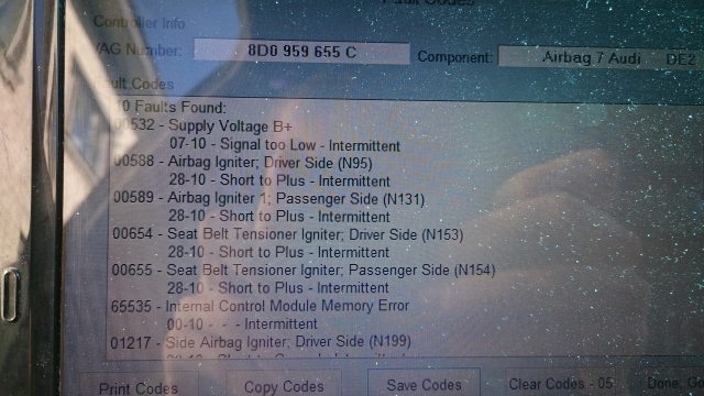

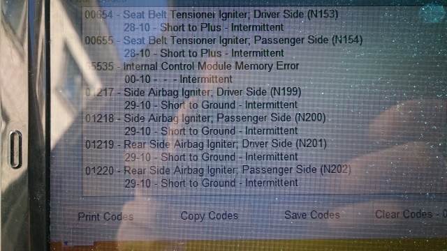

Mure airbagi tulega. Leidis 10 viga:
https://www.upload.ee/image/5697101/DSC_0451.JPG
https://www.upload.ee/image/5697104/DSC_0452.JPG

postitati 02.04.16 15:22 Tsiteeri
Oskate aidata, et kust alustada?
Audi 100 C4 2.0, Volvo 850 2.5TDI, Volvo V40 1.9TDI, BMW E36 1.8, Volvo S80 2.5TDI, VW Passat 1.8T

postitati 02.04.16 16:39 Tsiteeri
Airbagi ajust? Tulevad kõik tagasi peale kustutamist?

postitati 02.04.16 17:12 Tsiteeri
Algselt postitas: Kiil
Ei saagi kustutada midagi..
http://www.upload.ee/image/5697809/DSC_0453.JPG

postitati 02.04.16 18:23 Tsiteeri
Tuled läksid põlema või saidki auto sellisena?
Kunagisest oleks nagu meeles, et kui see mälu viga airbagi mälus, siis padjad lahti lennanud ja seda aju enam kasutada ei saa.
Kunagi olen veel midagi taolist näinud volkaril vist. Ma ei mäleta, kas VAS-PC sai sellest asjast jagu või mitte.

postitati 02.04.16 19:31 Tsiteeri
Algselt postitas: Kert85
Sain sellisena.pirn oli välja võetud ja ise avastasin ÜV . :D

postitati 02.04.16 19:46 Tsiteeri
Algselt postitas: raiks145
Nende veakoodide järgi pakuks ma pigem, et mingi kehv ühendus airbagi aju pistikus või puudulik mass. Kui oleks avarii tagajärjel, siis peaks olema mingi a la crash info stored vms veakood.

postitati 03.04.16 18:14 Tsiteeri
Algselt postitas: R-I-X
Kust ta selle massi saab? Aju kinnitusest? Aju vahetus võib aidata ja kas b5 tel võib need erinevad ka olla?
