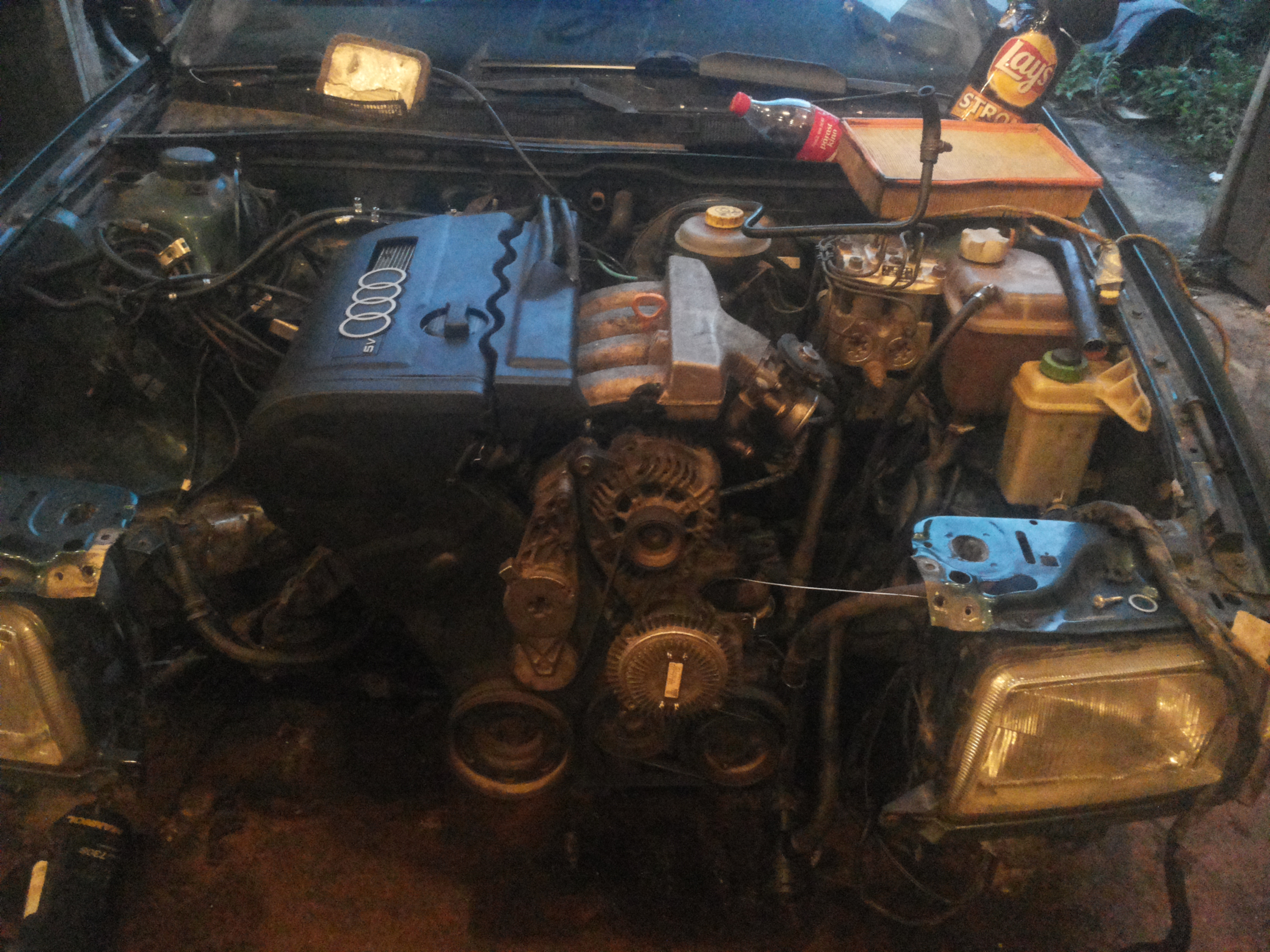

Sul oli seal miskit muud paigast ära siis. Omal oli C4 1.9 TDi käpp koos b4 originaal padjaga kasutuses ning kõik sobis nagu valatult. Piltidel küll 1.8 20v N/A mootor, kuid raud neil peaaegu identne.
https://www.upload.ee/thumb/5210901/20150917_190911.jpg https://www.upload.ee/thumb/5210877/20150917_194825.jpg

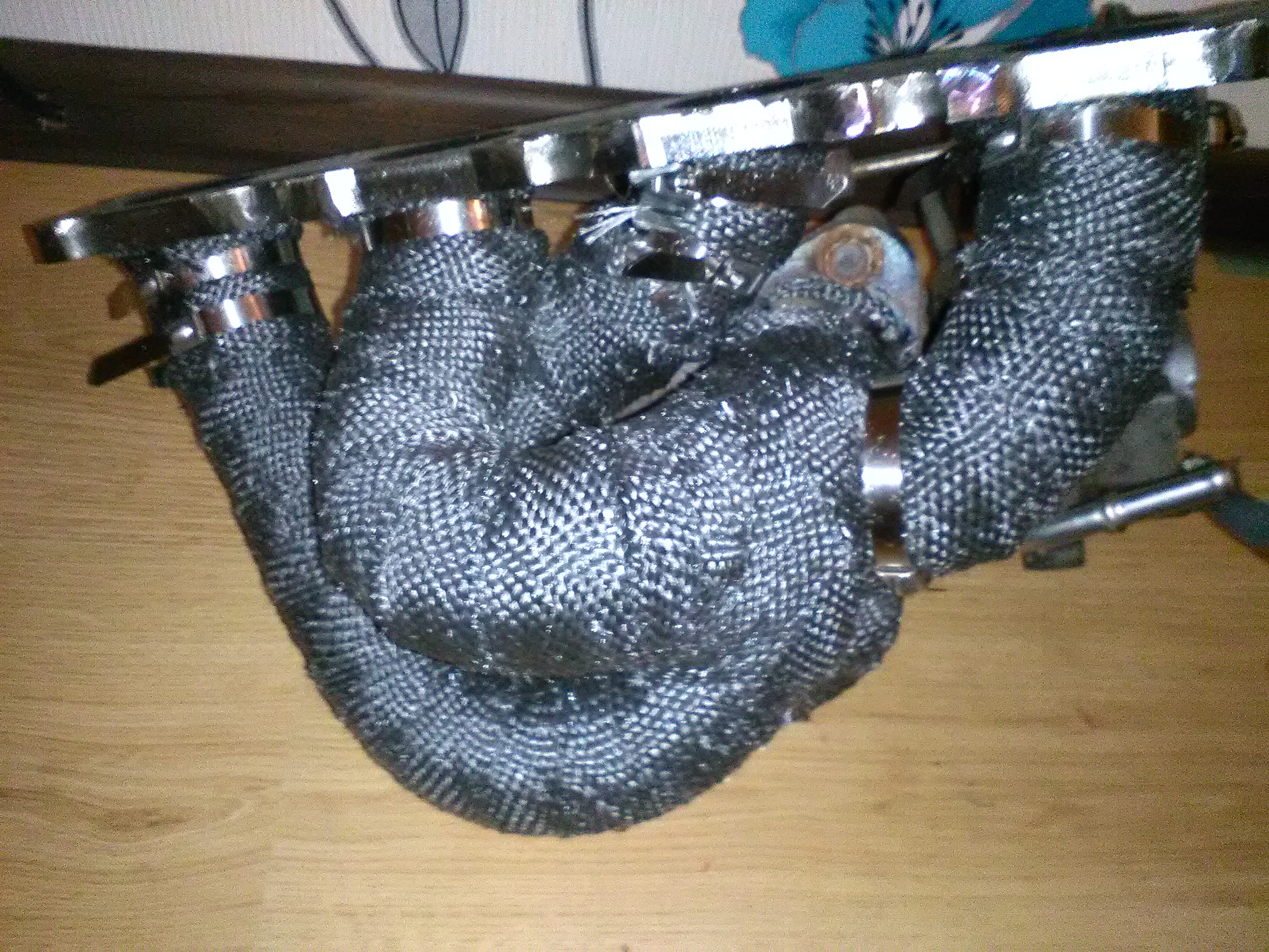

Ajaviiteks sai kollet teibitud. Kulus umbes 7 meetrit. Jube kuidas käed ja jalad sügelevad sellest :D

Minuteada tehakse see koldeteip enne pagaldamist märjaks. Kestab paremni ning mugavam paigaldada.

Mina tegin mootori ja käimari padjad 70A pur-st. Originaal padi on kuskil 45-55A jäikusega.Väriseb nagu diisel aaga ei midagi hullu. Esimest nn mootori tuge ei kasuta üldse.
Nende odavate teipidega on selline lugu,et sa vöid neid niisutada millega iganes. Köigepealt muudab vävi ja siis pudeneb lihtsalt ära.Downpipe pealt pudenes üsna kähku,kolde peal veel püsib aaga puutuda ei tohi:D

Eks paistab siis kuidas kestma jääb. Leegitoru teibin ka ära ning proovin siis niisutamist.

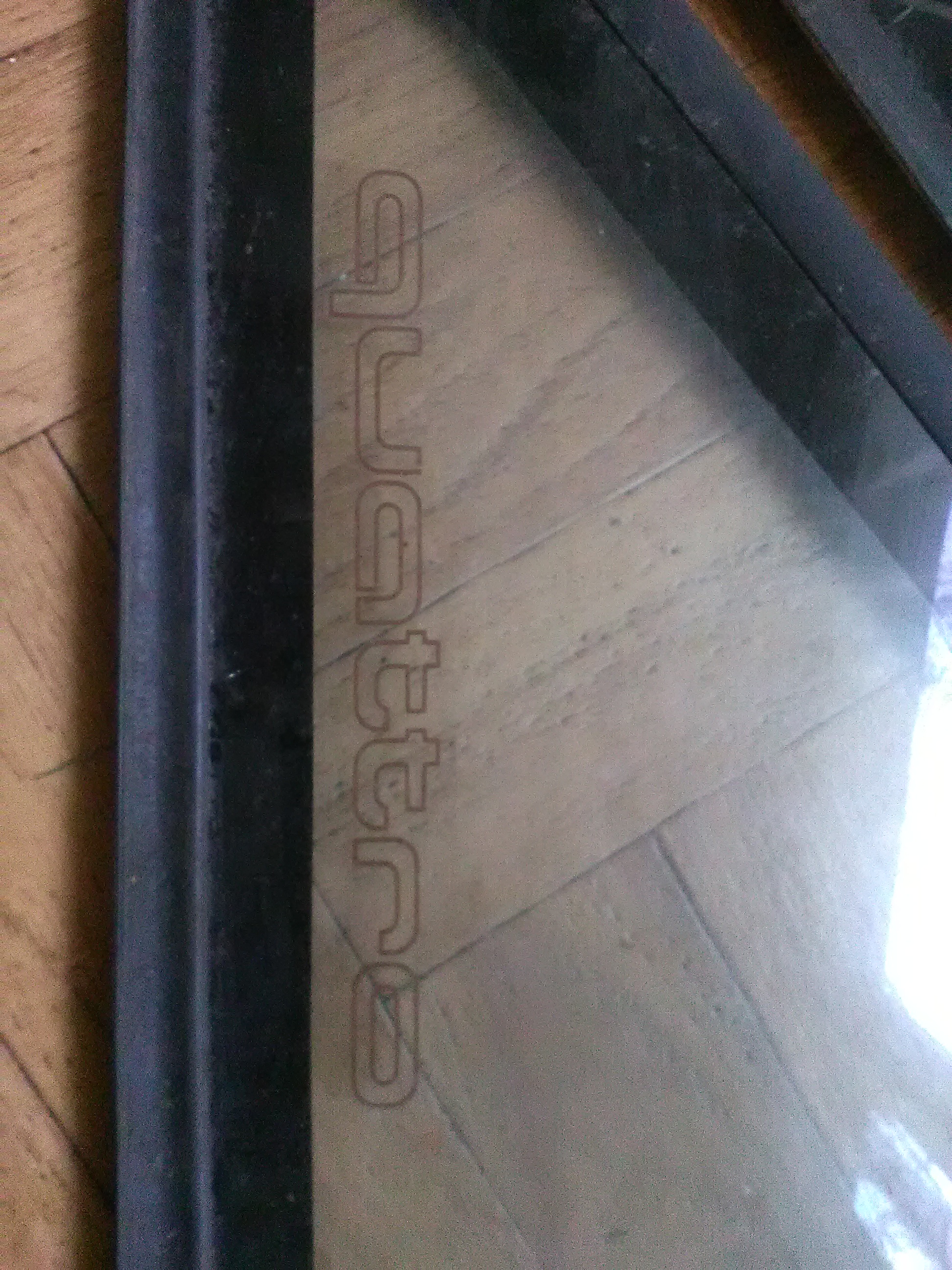

Sellised huvitavad klaasid sai muretsetud:
https://www.upload.ee/thumb/7474356/IMG_20170919_182801.jpg
Nüüd oleks vaja nad koos tagaklaasiga ära vahetada.

Ah et sina ostsidki need kolmnurgad ära. :)
Pidin loobuma ükspäev ühest kolmnurgast kuna polnud millegagi küljest lõigata. Lisaks viisin sama autoga kogemata rs2 ukseliistud vanarauda :(
Täiesti juhuslikult sattusin peale ja teadsin kohe, et neid mul tagaklaasile lisaks vaja :)

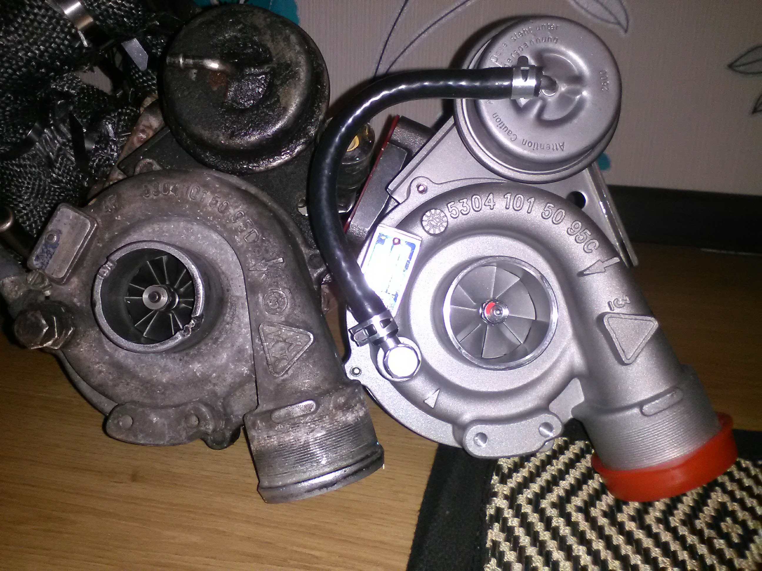

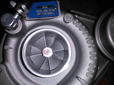

Täna sain ka uue fööni kätte:
https://www.upload.ee/thumb/7480750/IMG_20170921_192808.jpg https://www.upload.ee/thumb/7480751/IMG_20170921_193850.jpg

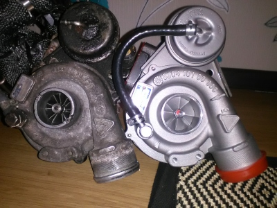

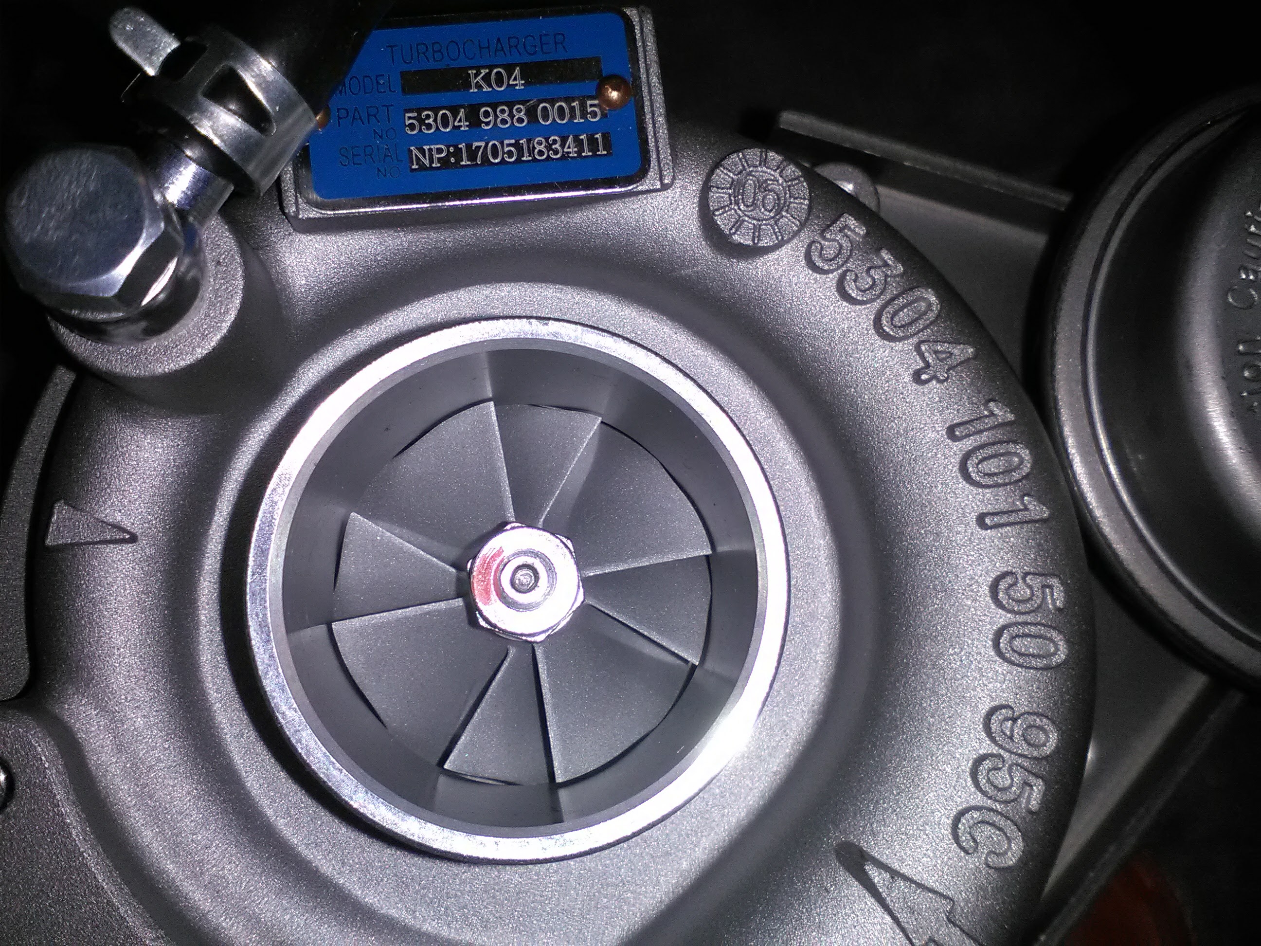

See täpselt paras mootori sissesõiduks, järgmine suvi läheb ümber timmitud s3 torukoldega suurem föön ning selle K04 tõstan siis omakorda A4 peale koos koldega.

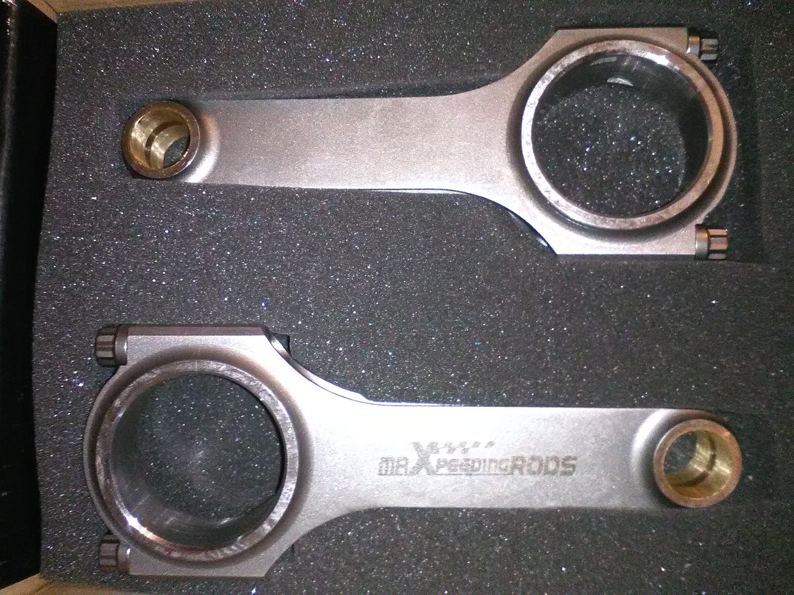

Täna tabas üks tagasilöök - plokis avastati pragu. Hea vähemalt et see üllatus tuli praegu ilmsiks. Kas on kellegil ehk aeb plokki pakkuda? Mul üks paljas adr ka olemas, aga sinna vaja jahutuse tagasivool leiutada turbole.
Positiivne on vähemasti see et kepsud jõudsid kohale:
https://www.upload.ee/thumb/7483825/IMG_20170922_195441.jpg
