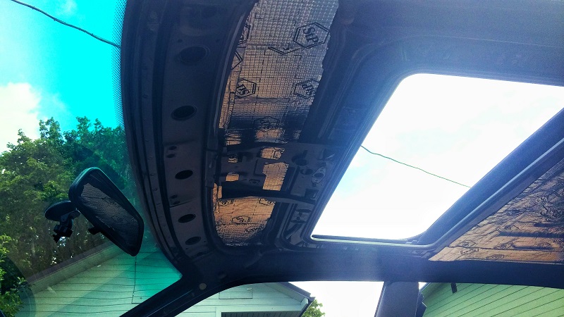

Täna hakkasin tegelema laega, plaan panna uus riie, mis on musta värvi. Et lagi üldse kätte saada oli vaja eemaldada kõik plastikud, mis segasid, asi oli nii kõvasti tehase poolt kinni liimutud, et andis seda ikka kangutada aga kätte sain. ;) Kõige rohkem kartsin just seda liistu, mis siis katuseluugi ümber on aga vaatasin ja hakkaasin proovima ja selgus, et asi polegi nii raske lapiku kruvikaga saab ilusti kätte, mõni klamber sai kannatada aga muidu ok.
Lagi käes, eemaldasin vana riide ja porolooni, riie tuleb tõmmates väga lihtsalt ära ja terasharjaga saab ülejäänud töö ilusti ära tehtud. ;) Asi puhas ja edasi oli plaan eemaldada katuseluuk.
1. Luuk kõige taha ja siis pealt ära keerata kõik kruvid(et ära ei kaoks siis panna mingisse topsi). :P Luugi mootor ka vaja eemaldada.
2. Siis oleks hea, kui oleks võtta mingi kalts ja panna luugi ette, vajalik, et mitte kahjustada värvi ja samuti panna luugi enda peale, vähemalt nurkadesse jällegi, et värvi ei saaks kahjustatud.
3. Istud sisse ja kätega lükkad katuseluuki edasi, nii palju, et tuleks oma kohast välja ja siis väljaspoolt vaikselt tõmbad välja. :)
4. Lõpuks korralik pesu, mul tuli sealt sodi välja küll. :D
Algul tundus maru raske olevat aga tegema hakates sujus kõik ideaalselt, leidsin kunagi väga hea venekeelse lehekülje, kus selle eemaldamine ilusti koos piltidega kirjas aga ei leia enam üles, oleks hea enda teemas ka kajastada.
Kui pinnad pestud, siis paigaldasin ka Stp pigimatti, sai hää küll ja lõpuks lasin vahedesse ka 4CR-i pruuni kerevaha, aga see saadanas hakkas kohe tilkuma, kui kusagile rohkem sai aga pole hullu seda parem läheb igale poole vahele. :cool:
Homme ongi plaanis vedada uued juhtmed valgustusega käepidemetele ja samuti on vaja vedada päikesesirmidele + juhe, sest nüüd tulevad ka need valgustustega , originaalid ei ole ise tehtud. :)
Ah jaa peaaegu oleks meelest läinud ega keegi pole enda masinal seda katuseluugi ümber olevat tihendit vahetanud? Enda oma juba kulunud ja ei tea kas Forsist saab seda?
https://www.upload.ee/thumb/5963641/20160712_124121.jpghttps://www.upload.ee/thumb/5963642/20160712_170929.jpghttps://www.upload.ee/thumb/5963643/20160712_170936_2.jpghttps://www.upload.ee/thumb/5963650/20160712_171041_2.jpghttps://www.upload.ee/thumb/5963653/20160712_160900.jpg
https://www.upload.ee/image/5963654/20160712_160816_2.jpg
https://www.upload.ee/image/5963655/20160712_160824_2.jpg
Homme edasi! ;)

Pigimatt (õhem sort) käib ikka otse katusepleki külge.
Luugisüsteemi muidugi eest enne ära võtta. Praegu jääb sul nii, et kui katust ülevalt sõrmega koputad, on ikka plekikolin...
Luugitihendiga (893867561) on vist kehvad lood, sakslased küsivad juba VANA eest 50€
http://trshop.audi.de/konakart/SelectProd.do?prodId=25510&manufacturer=manufacturer&category=Standard+parts&name=FRA ME&model=0001
P.S Pole veel ühtegi autot näinud, millal katus seestpoolt roostetaks ja ma olen ikka igasuguses vanuses masinaid laepolstri alt näinud.
Väljalaskeaastast 1938 alates.:P , sel vist oli mingi imeõhuke pinnakas seal.

Õhem sort jah 1,5 mm, paksemat ei tahtnud panna pärast ei isu muidu asjad ilusti oma koha peal. Katusepleki külge panin ka ikka,nii palju, kui käsi sinna sisse mahtus sai tehtud. Üke lehe panin ka sissepoole, see nii õhuke, et halba küll ei tee. ;)
Unustasin lihtsalt siis pilti teha, kui matt ka sealt luugi pesast tehtud sai.
Sõber peaks täna ka Forsist läbi käima aga, kui ei jõua siis homme. Krt 50 eurot palju, kui tegemist vana asjaga, ei otsiks uut aga enda omal need nurgad on ära kulunud.:(
Seest jh rooste raske tulema aga ega, kui kõik laiali kistud võiks mingit möksi sisse lasta, siis veel raskem tulema.:D

On tehtud katseid, et kui 40-60€ plekist on pigiga kaetud, siis on juba effekt täiesti olemas. Rohkem panna pole mõtet, müra väheneb edasi vaid paar %, aga kaalu tuleb rohkem.
Ja ega tolleaegsed 80ned märksa uuemate, ntx Volvodega võrreldes palju mürarikkamad polnudki.
Kui põrandal ka veel ära vahetada (vana kipub aja jooksul lihtsalt oma mõju kaotama; midagi aurab sealt ära ja pigi muutub kergemaks), saab väga vaikse auto.
Põrandalt on teda värvi vigastamata muidugi raske kätte saada...kuivjääde jne asjadega peab jamama.
Ükspäev sõitsin värske XC60-ne tagaistmel, no see jauras maanteel ikka kõvasti rohkem, kui mu 89a Coupe.
dB mõõdik, mis telefonis äppina kaasas oli, näitas way rohkem kisa, kui originaalpolstriga 80 Audil.
Eks vaata, kui uus tihend maksab ulmehinda, siis ilmselt mingi kasutatud hankida.
Ntx minu oma on ka veel täiesti korralik (mis siis, et 1989a oma; ilmselt pole teda keegi osanud kasutada).
Vett see tihend pidama ei peagi (selleks on äravoolutorud - need lase ka suruõhuga üle), aga suurel kiirusel kipub vilistama, kui vahed sees on.
P.S. Minuarust porolooniga laeriie on L-Eestis ka täitsa saadaval, kas äkki mingi diivanikontor tartus müüs seda, kunagi isegi olen sealt ostnud, krt nime ei mäleta enam...:(
Head spreiliimi sai ka nende käest. (odavad ei sobi; muidu kukub aastaga riie uuesti pähe)

Hakkasin vaikselt pagasnikut kujundama. :P
Kõigepealt viskasin asjad välja ja tegin korraliku puhastuse, edasi matistasin vana Hammerite värvi punase karukeelega ära ja siis Läti pruun värv peale. Ei hakanud midagi muud ostma, sest nagunii läheb pigimatt peale. Enda arust sai hästi aga, kui noorem õde seda värvi nägi sain kohe noomida, et miks nii koleda tooniga värvisin. :D
Külgede peale paigaldasin juba pigimati ära, panin nii kaugele, kui käsi ulatus ja sai hää. Õhtul panin ka teise kihi värvi peale siis lasen kaks päeva kuivada, pole vaja kiirustada. Homme on plaan ära pesta teised katted ja lõpuni ära ühendada kärupistiku juhtmed. Netist otsisin ka kuidas siis kujundada, sain uusi ideid aga ei leidnud päris seda mida otsisin, õnneks ettekujutus on olemas milline peaks tulema. :cool:
Kondekal on hetkel ajutine koht ja samuti võimendil, minu plaanides peaksid asjad tulema põranda peale ja läbi pleksiklaasi hakkab neid nägema.
Üks päev sai tehtud ka huvilise lage, tahtis ka mustaks, arvan, et tuli hästi välja aga ei tea mida klient ütleb.
Mõni klõps ka;
