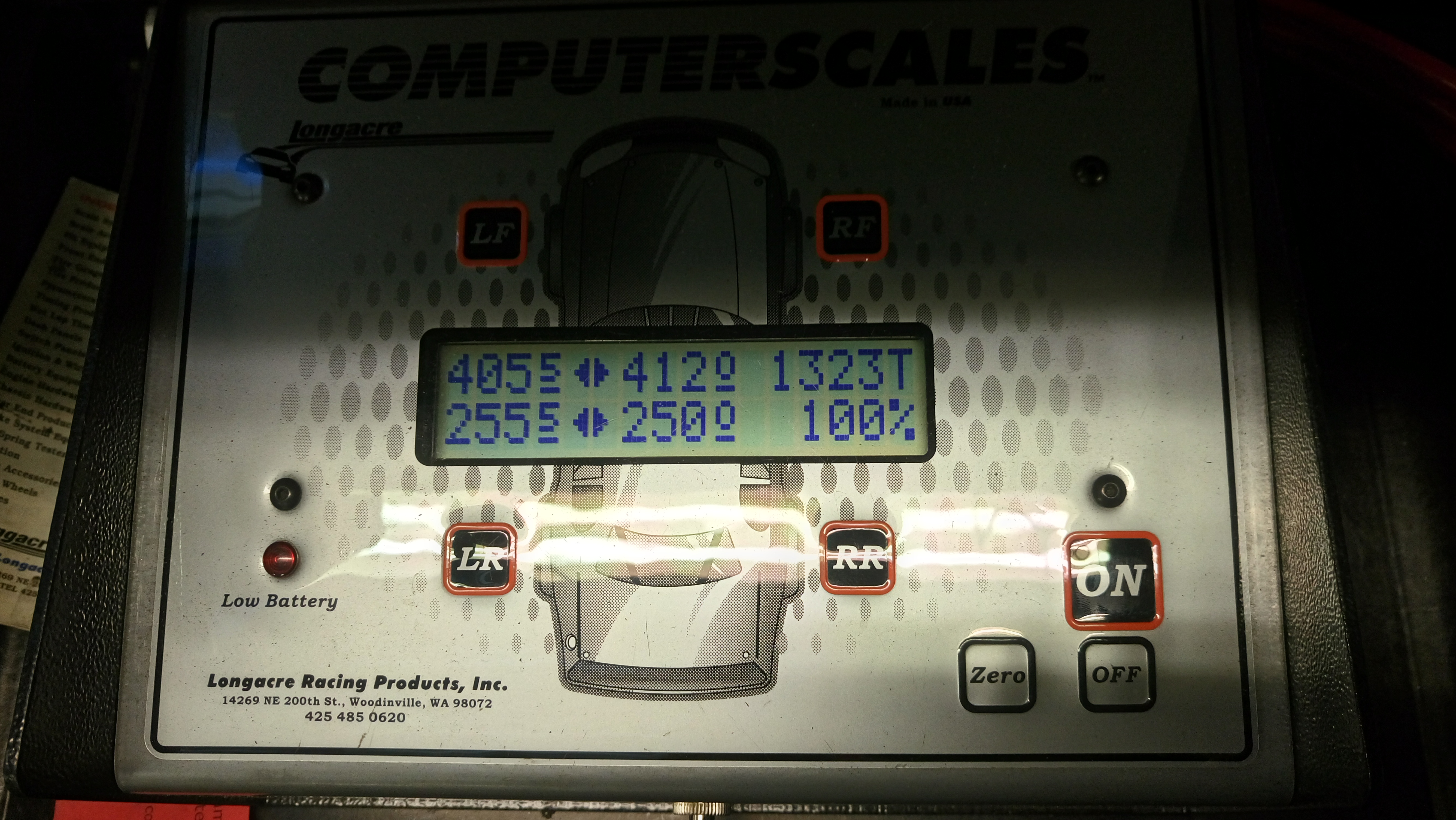

Külge said armeeritud pidurivoolikud ja üle pika aja panin auto kaalu peale.
https://www.upload.ee/thumb/6882677/DSC_0042.JPG
Tulemuseks 1323kg (10-15l kütusega),orginaalis 1634kg ehk -311kg. Päris hea tulemus juba. Natuke saab veel kergemaks, klaasid vahetada välja, esiuksed tühjaks teha, orginaalturvavööd eemaldada, kergemad veljed.
Ja muidugi kui keredetaile hakkaks plastikust tegema :D

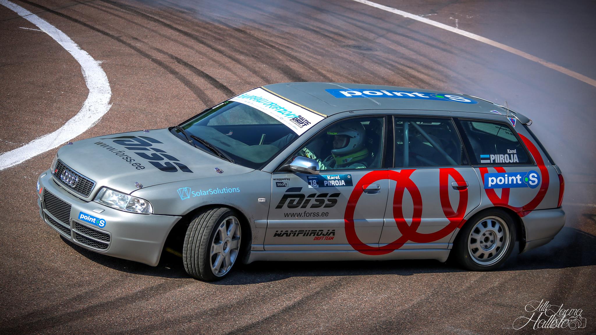

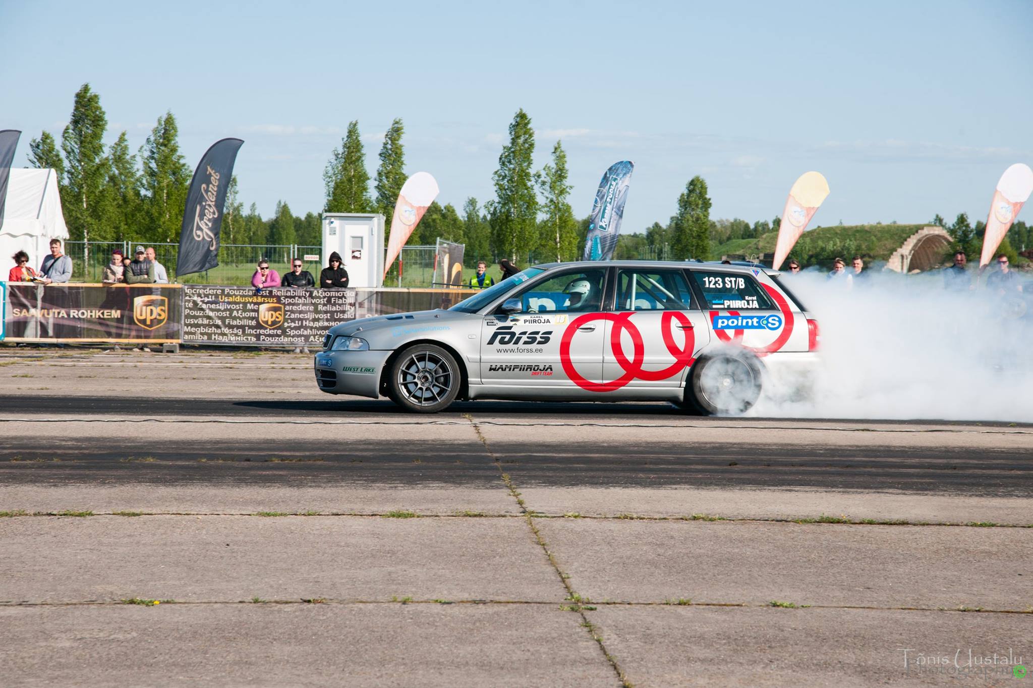

Avalaksul testimas käidud. Tehnika toimib, alt ei vedanud. Ilm oli eestimaiselt vägev nagu ikka. Sai proovida kuivaga drifti, samuti vihmaga ja lörtsiga :D
Mõned fotosüüdistused. Autol see hooaeg ka uus disain.
https://www.upload.ee/thumb/6946371/DSC_0003.jpg
https://www.upload.ee/thumb/6946372/DSC_0066.jpg
https://www.upload.ee/thumb/6946373/DSC_0067.jpg
https://www.upload.ee/thumb/6946380/DSC_0103.jpg
Käisin päeva lõpus Dragi ka proovimas. Rada oli kuiv, aga külm.
RWD, all olid Yokohama poolslikid 205/50r15
Kaks sõitu sai teha, parim:
60FT 2,05
ET 12,89
189,15 km/h
Video:
https://www.youtube.com/watch?v=7e5nNuuvsVs

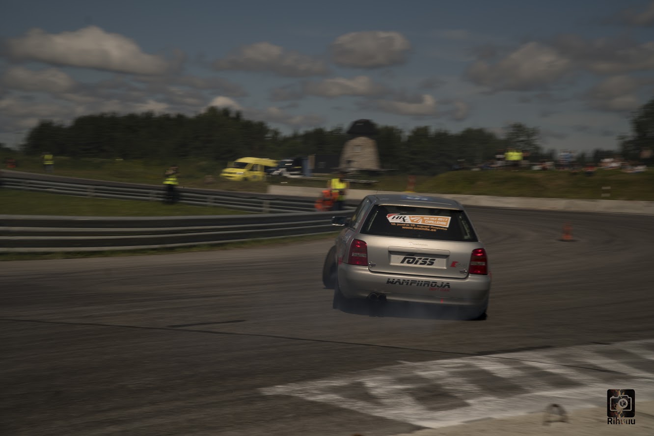

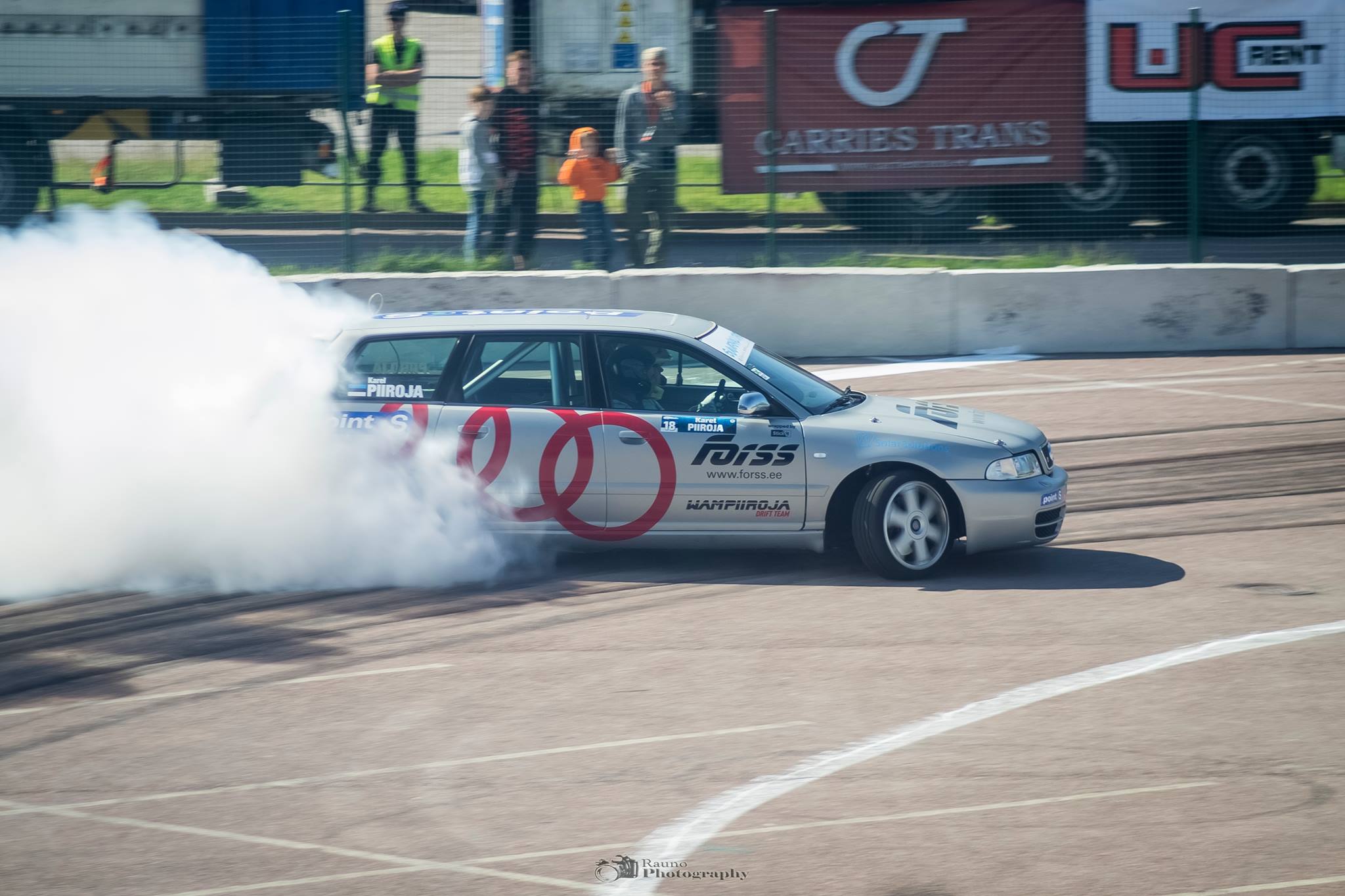

Vahepeal kiired ajad olnud ja kahed võistlused maha peetud.
Riias Bikernieki ringrajal käidud, kus toimus EMV avaetapp driftis. Ühtlasi toimusid seal ka Läti meistrivõistlus ja Baltic Pro sarja võistlus.
Üritus oli suur ja osavõtjate rohke. Sõitjaid oli kohale tulnud neljast riigist ja kolme klassi peale kokku 120 ringis. Loomulikult oli meie võistlusauto ainuke Audi, mis meeldis ja jäi silma paljudele fotograafidele. Võistlustest toimus ka otseülekanne, mida on võimalik järele vaadata.
Reedel toimusid trennid ja rada sai seekord õppida päris palju. Iga sõiduga läks asi paremuse poole ja päeva lõppedes oli enesetunne hea ja kindel.
Terve laupäev oli Pro klassi päralt. Vahelduseks oli väga hea koos pealtvaatajatega tribüünilt driftimelu jälgida ja Riia publik elas korralikult sõitudele ka kaasa.
Pühapäeval toimusid Street klassi ja Pro-Street klassi (meie) kvalifikatsioonid ja tandemsõidud. Kvalifikatsioon läks hästi. Esimese sõidu tulemus oli 49 punkti ja teisel ringil 62 punkti, mis andis kokkuvõttes oma klassi 41 võistleja seas 17. koha. Edasi pääses tandemitesse 32 võistlejat. Meie vastaseks osutus Janis Bralitis ja esimeses sõidus olime jälitaja rollis. Algus oli paljulubav ja saime kopeerimisega hakkama, kuigi oleks võinud lähemal olla. Raja lõpuosas tuli aga viga sisse ja vastane libises eest ära. Ees tegime väga korraliku sõidu - nii nagu ette nähtud. Arvatavasti oli see kogu nädalavahetuse parim sõit, kuid sellest ei piisanud ja vastane ei eksinud. Ta tegi korraliku jälitussõidu ning oli terve sõidu vältel ilusti külje all.
Esimeses sõidus tehtud viga andiski võidu vastasele. Janis Bralitis tegi head tandemsõidud, võitles end finaali ning saavutas lõppkokkuvõttes teise koha.
Võistlusega võib igati rahule jääda ja esimesed punktid on kirjas.
Juba sellel nädalavahetusel 13.-14.mai Filtri teel, Tallinnas võitleme edasi paremate kohtade suunas!
Suured tänud: Forss Stickit SolarSolutions OÜ #PointS
#WampiirojaDriftTeam

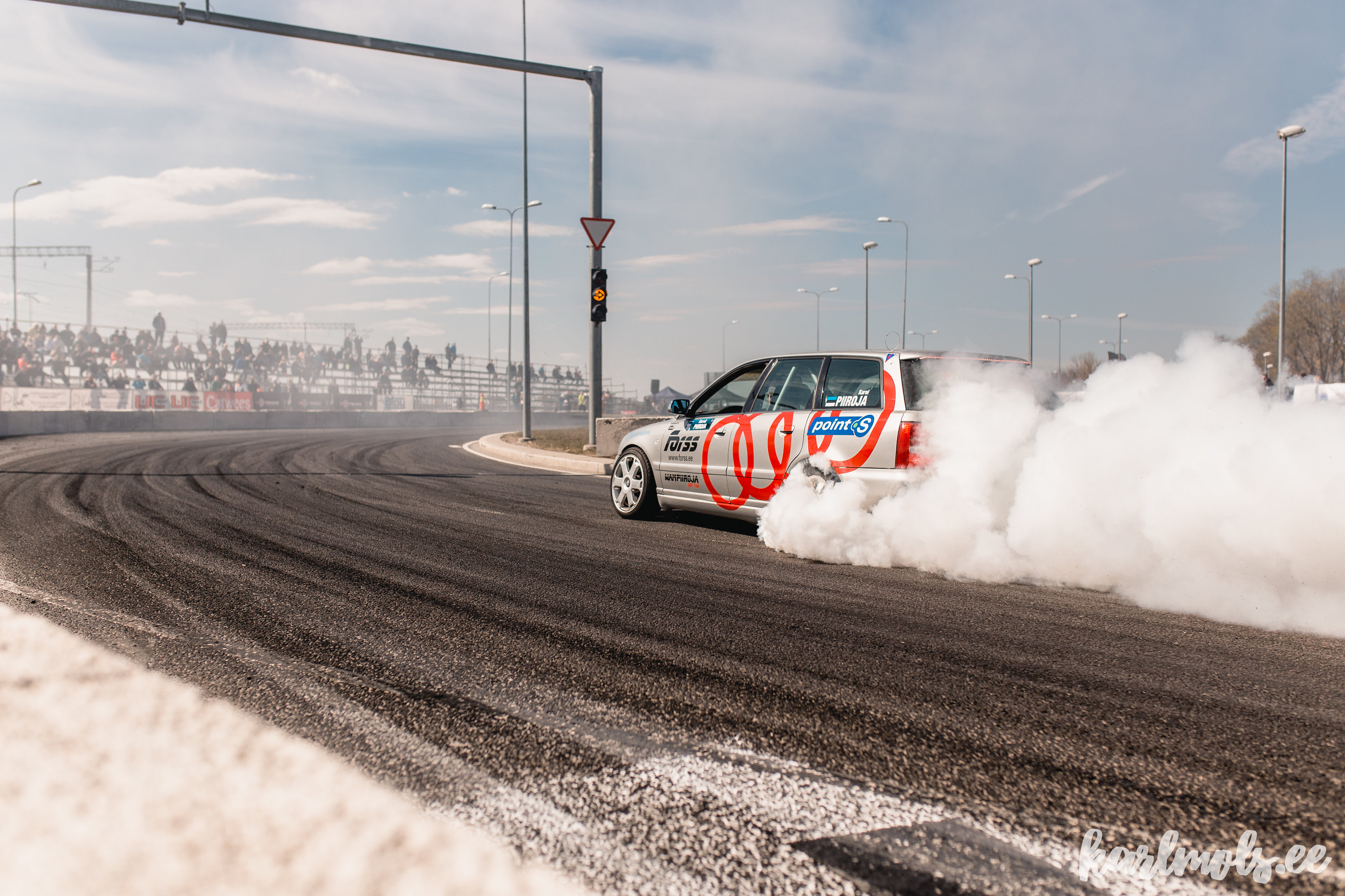

FIA NEZ Drift Championship´il käidud. Üritus toimus Tallinna linnas Filtri teel.
Võistlusrada oli seekord karm ja eksimisruumi ülemäära palju ei olnud. Kuna Tallinna linna vara oli vaja säilitada liiklusmärkide, valgusfooride ja haljastuse näol, siis olid raja väliskurvidesse paigaldatud betoonplokid. Juba trennid tõid kaasa esimesed ohvrid, kes kahjuks lõpetasid betoonis ja lõhkusid oma autod päris korralikult. 41 üldosaleja seast lõpetas umbes 10 oma sõidud betoonis, väga kurb statistika. Seetõttu tegime ka oma sõidud pigem ettevaatlikult.
Meil õnnestus sõidu ajal saada kuskilt ime läbi kivi paremasse küljeklaasi. Tänud VAG autolammutusele, kust saime kiirelt uue klaasi.
Pro Am klassis oli ennast kirja pannud 20 võistlejat. Kvalifikatsioonipunktid said kirja 12 osalejat, kelle hulka mahtusime ka meie. Tulemuseks 56 punkti, mis andis kvalifikatsioonis 9. koha. Tandemsõitudes oli vastaseks seekord Andri Raudva, kes võttis meie sõitudest võidu. Meie koht jäi Top 16 hulka.
Jääme oma tulemusega igati rahule. Punktid on kirjas ja tehnika jäi ühte tükki.

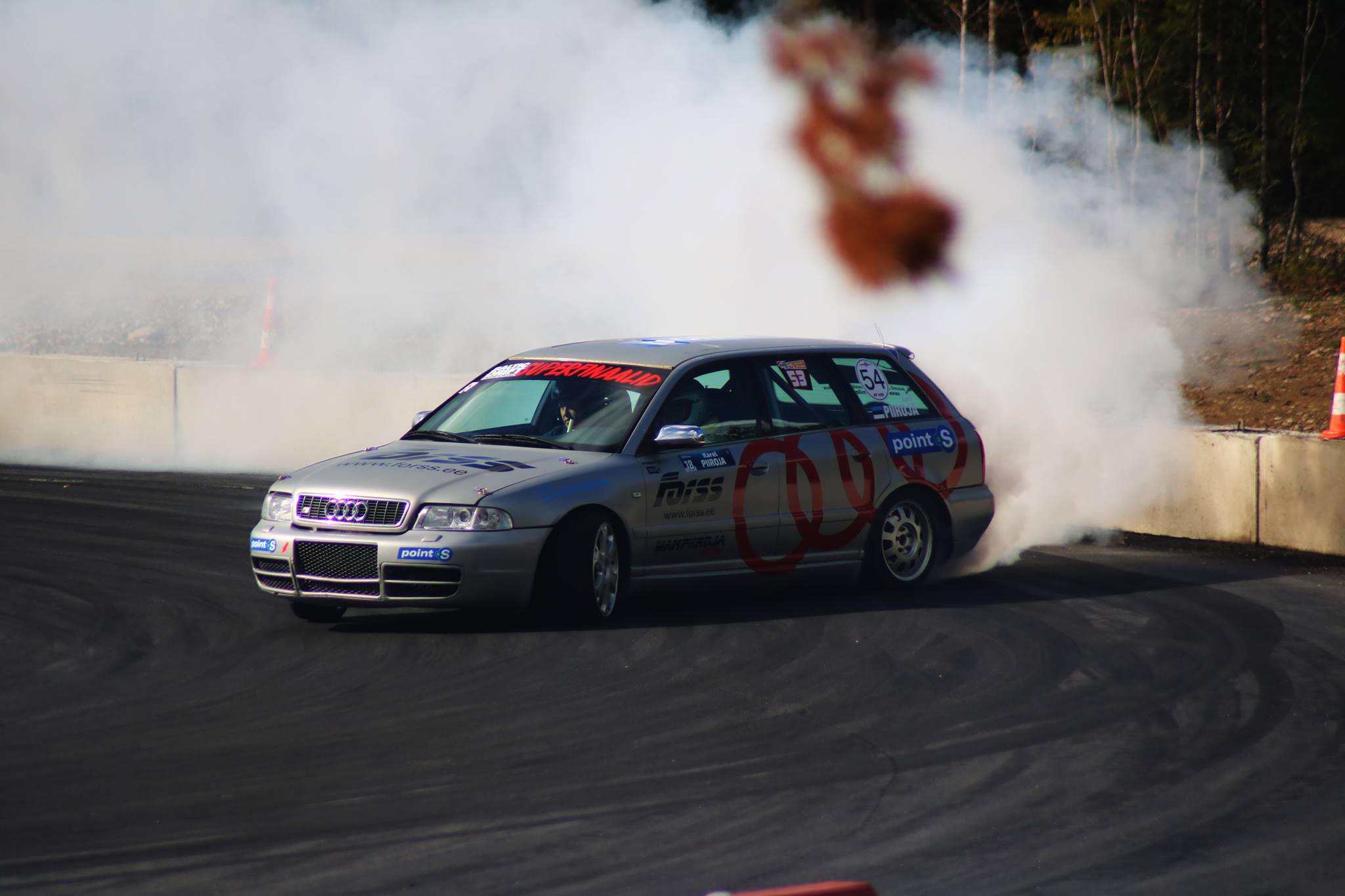

Baltic Drift Championship II "Suurhalli Drift 2017" kokkuvõte.
Seekord oli rada saanud täiesti uue kuju. Esimesed treeningsõidud näitasid seda, et raja esimene osa oli küllaltki aeglane ja lõpp läks kiiremaks, mis ei sobinud üldse kokku minu auto diffri ülekandega. Teine käik oli liiga aeglane ja kolmas jälle liiga kiire. Lahendus on olemas ja tegeleme sellega, et tulevikus selliseid üllatusi vältida. Kvalifikatsiooni parim tulemus oli 62 punkti, mis andis 14. koha. Tandemites võitis Marco Prems kuna Audil ei olnud sel korral vastasega võrreldes seda kiirust ja teravust, mida vaja. Lõpetades positiivse noodiga on punktid taaskord kirjas ja tehnika alt ei vedanud.
https://www.upload.ee/thumb/7120418/19095620_1996255347277055_4366802884094206430_o.jpg

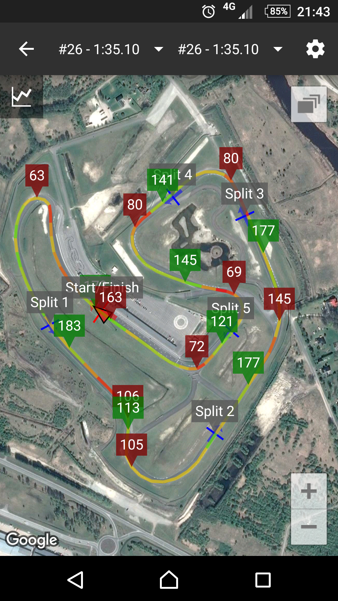

Käisime hullasime veidi Auto24 ringil :D
Proovisime sõita kiirelt nagu ringrajal peab ja kui see ära tüütas ja ringiaja parandust ei tulnud, tegime seda, milleks auto on kohandadud - DRIFT!
Parim ringiaeg 1:34.993
Arvestades seda, et auto on tagaveoline, kempi difriga, custom esisilla lahendusega ja drifti jaoks mõeldud, võib sooritusega rahule jääda.
Esisillal rehvid General Altimax Sport 205/45 R17 ja taga Yokohama slikid 205/50R15

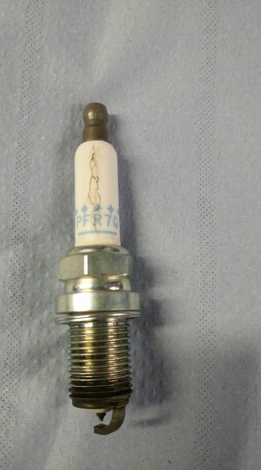

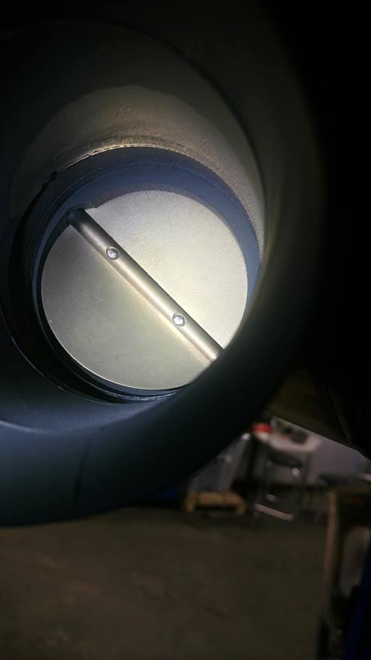

Peale seda hakkas mootor koormuse all puterdama, arvuti näitas 4. silindri vahele jätmist. Viga selgus siis. kui küünal sai maha keeratud. Küünla ülemine keraamika osa oli millegapärast praguline.
Enne võistlusi olin pannud just uued küünlad, võimalik, et sain sellise küünla, mis oli transpordi käigus maha kukkunud või midagi sellist.
https://www.upload.ee/thumb/7259628/20289609_1428249123878981_98394031_n.jpg

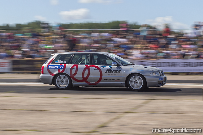

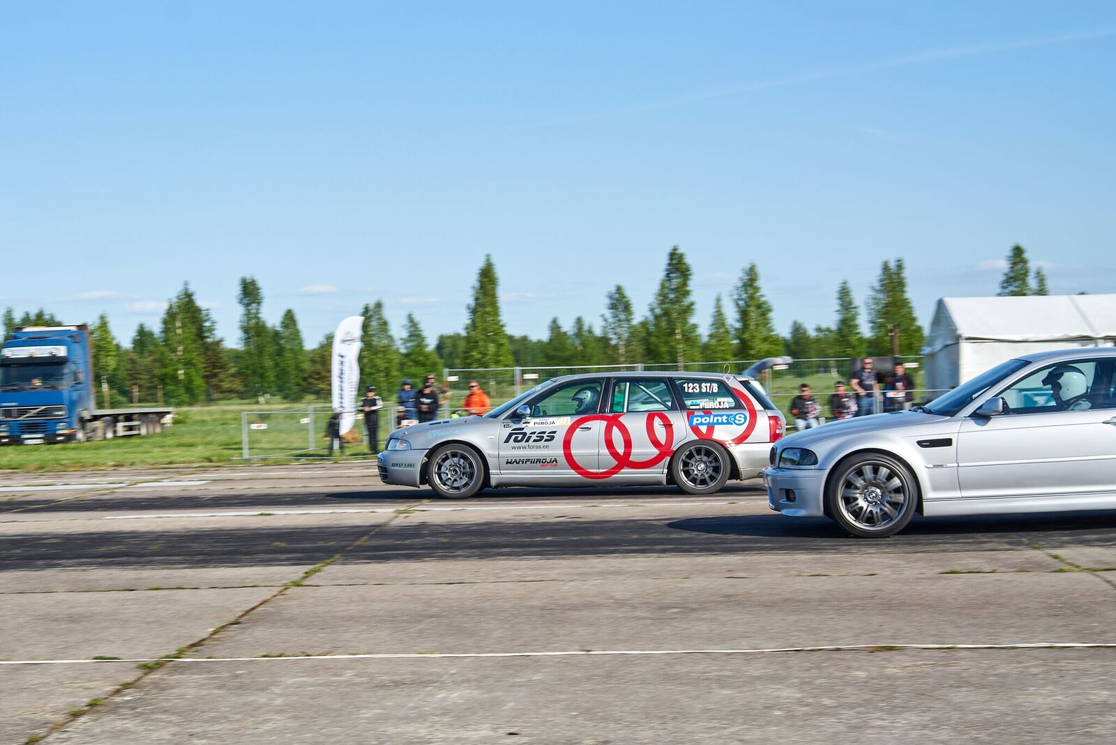

Speedest Legends 2017 üritusel olime kohal ja sõitsime neliveolise Audiga otse :)
Parimaks tulemuseks jäi
ET: 12,225
60FT: 1,7992
Speed: 190,18 km/h
See on uus isiklik rekord ja ka auto oma. Võib rahule jääda, kuigi ootasin 11,xx algusega midagi :D
Eliminaatori soolo sõidus otsustasisd mootori padja alumised kandurid, et neile aitab sellisest quattro stardi jamast ja läksid pooleks. See omakorda liigutas mootorit nii palju, et sisselaskesse minev turbo survetoru tuli lahti ja autol kadus jõud. Sain edasi küll top 16sse, aga teha polnud midagi.
Eks see otse sõitmine on raske :D

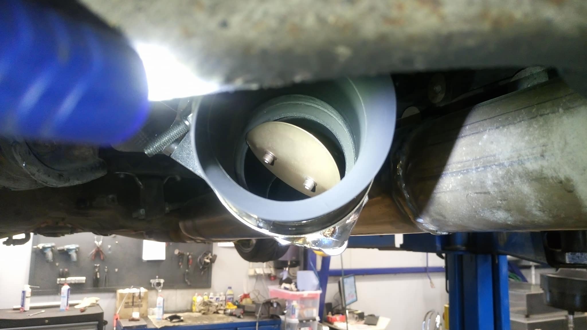

Kibekiire töö käib enne Kehala driftivõistlusi.
Quattro mode to RWD Drift mode.
Lisaks tagadifri vahetus ja kiire mootoriõli vahetus.
Vaata, kui lihtsalt see käib :D

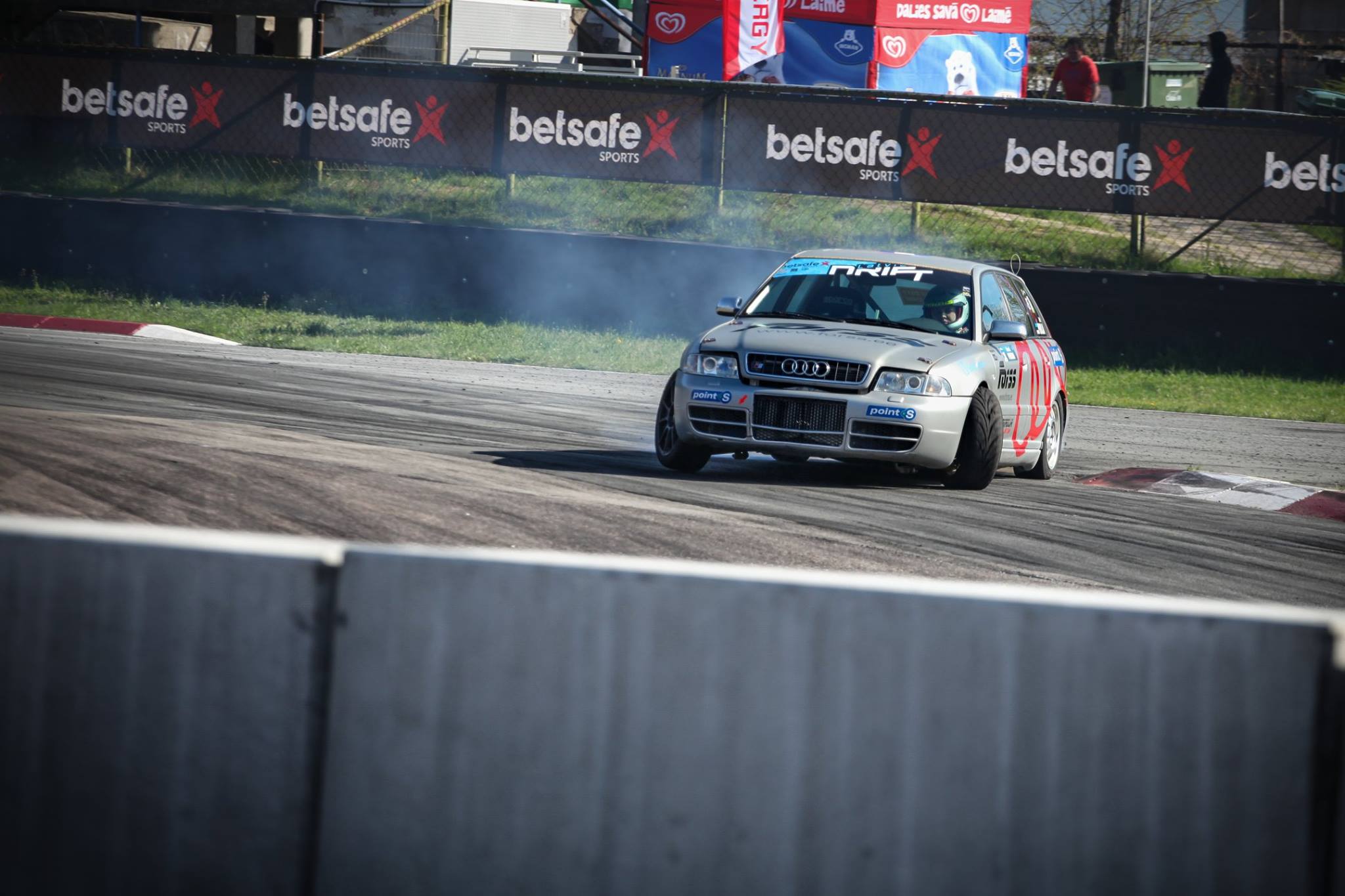

Baltimaade Superfinaalid Driftis toimusid esmakordselt Kehala ringil Lääne-Virumaal.
Uue raja lisandumine driftimaastikule on ainult positiivne nähtus. Tänud selle eest lähevad kindlasti Oleg Grossile.
Seekordne rada oli tavapärasest pikem ja rohkete kurvidega, kuid mitte just väga kiire.
Kuna Eesti ilm on nii toredalt vaheldusrikas, siis sai rada sõita nii kuivas kui paduvihmas.
Kvalifikatsioonis saadud 74 punkti andis 11.koha 31 võistleja seast PRO-AM klassis. Taaskord oli etapp koos välisvõistlejatega.
Top32 tandemivastakseks sain Kalev Kivilo. Tandemsõidud toimusid poolmärgades rajaoludes, mis on kõige kehvemad tingimused drifti sõitmiseks üldse - mõni koht on libe ja teine koht jällegi kuiv, kus on pidamine.
Ees sõites sai saatuslikuks üks kurv, mis ei sobinud auto esisilla lahendusega. Nimelt oli raja lõpu osas 180-kraadine tagasipööre ja auto läks sirgeks. Top16-sse sai edasi Kalev.
Hooaja üldarvestuses Wampiiroja Drift Team´ile tubli 10.koht.

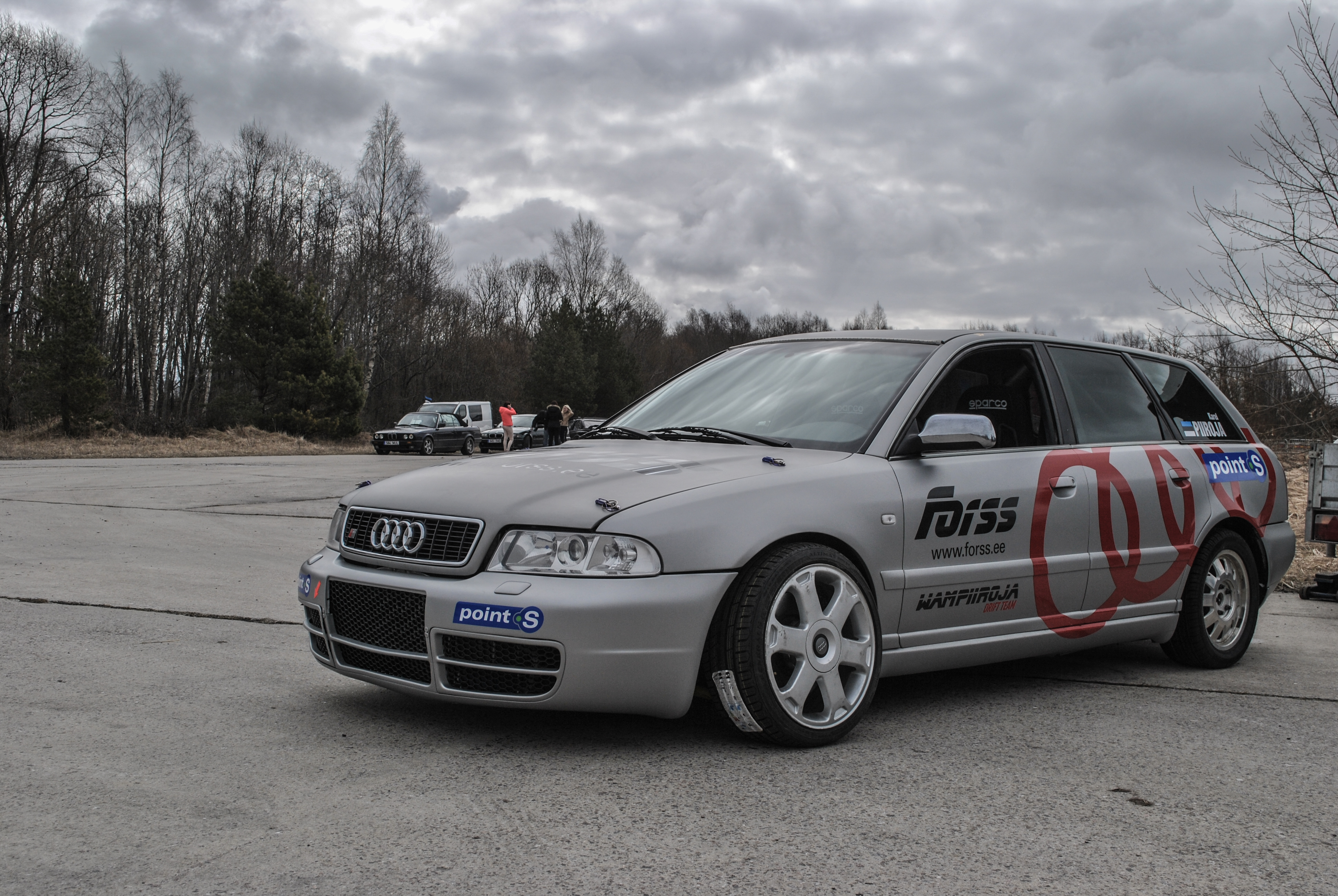

Ei ole veel käega löönud ja see aasta läheb hullumeelsus edasi.
Auto sai enne uue hooaja algust uued õlid ja kardaani vahepuki laagri.
Väike ülevaade drifti hooaja avamisest.
Kerged muudatused roolisüsteemis on lõpuks vilja kandnud.
Tehnika toimib ja ootame nüüd pikisilmi esimest võistlust :)
Sellel hooajal oleme rehvitootjaks valinud Westlake RS poolsliki. Seda ikka selleks, et võidelda poodiumi kohtade nimel :D
https://www.youtube.com/watch?v=XmP6Bwk-dpo&feature=youtu.be
https://www.upload.ee/thumb/8375209/DSC_0042.jpg
https://www.upload.ee/thumb/8375208/31239365_10209758098863857_2294550719853756416_o.jpg
https://www.upload.ee/thumb/8375207/avalaks2018_28.JPG

Fännid ja jälgijad kurtsid auto hääle üle, mis on muutunud liiga tagasihoidlikuks.
Seega väljalaskesüsteemi ümberehitus vol 7 :D Nüüd antud muudatustega saame auto väljalaskesüsteemi volüümi muuta vastavalt vajadusele.
https://www.youtube.com/watch?v=MHiQbJXe84s&feature=youtu.be

Tagantjärgi veel:
Speedest Glassdrive Racing 2018 osutus vägagi edukaks ja tulime sealt koju Street B klassi II kohaga :D
Nii hea koht tuli üllatusena, kuna auto oli tagaveoline ja ülekanne polnud ka just kõige sobivam - 4. käik läks enne lõppu piirajasse, oli vaja 5. käik korraks sisse lülitada.
Street B klassis oli 21 sõitjat, aja indeks 11.9.
Esimese ajasõidu võtsin rahulikult, tulemus ET 13.729 185km/h.
Teises ajasõidus läksid stardis mõlemad veovõllid pooleks. Sain harjutada kiiret veovõllide vahetust ja kolmandas ajasõidu voorus olime stardis tagasi, tulemus ET 13.325 183 km/h.
Ajad ei olnud just kõige paremad vaadates klassi indeksit. Läksime rohkem fun´ima ja showd tegema :D
Eliminaatorite esimene vastane oli Tarvo Järv, kes võttis punase tule.
Järgmisel vastasel Kristo Ojastel ei õnnestanud start ja pani ka vist käigu mööda.
TOP 8-s said omavahel kokku kaks drifti sõpra - Margus Mangus ja mina. Nii naljakas kui see ka pole, saime esimese sõidu järel OMT (one more time). Tegelikult sellist asja dragis väga ei juhtu, aga antud hetkel ajavõtusüsteem ei toiminud. Mõlemad sõidud olid väga tasavägised ja raske oli aru saada finišis, kes võitis. Teise sõidu võitsin üli napilt mina vahega 0.00423 ja tänu paremale reaktsiooni kiirusele.
TOP 4-s sain soolosõidu.
Finaalis ootas mind Tormis Hoffmann, kes on väga kogenud sõitja ja valitsev Eesti meister street B klassis. Tormis võitis selle sõidu, palju õnne talle!
Kokkuvõtteks võib öelda, et oli õnne ning ka tänu headele reaktsiooniaegadele selline tulemus. Selline see Drag Race´i võlu ongi :)
Ei teagi nüüd kohe, kas peaks dragi hooaega tõsisemalt võtma ja selle ka lõpuni kaasa tegema :D Seda sellisel juhul juba aga neliveolisena.
Päeva parimaks ajaks jäi:
ET 13.288
60FT 2.26
180Km/h
https://www.youtube.com/watch?v=V--sMfnQFXE
https://www.upload.ee/thumb/8509384/33105213_937789239725361_6325290541177110528_o.jpg
https://www.upload.ee/thumb/8509385/DSC08047_preview.jpeg

Blåkläder EDRA Nationals 2018 üritus ei osutunud nii edukaks kui oleks soovinud.
Ajasõidud olid vägagi tasavägised, tervelt kümme võistlejat mahtusid ettenähtud indeksi ehk 11,9 s sisse. Minu vastaseks eliminaatorites oli Tormis Hoffman, kellega oleme nii mõnigi kord juba omavahel mõõtu võtnud. Kahjuks eksisin käigu vahetusel ja võit läks Tormisele.
Positiivselt poolelt sõitsin enda ja ka auto isikliku rekordi 1/4 miilis quattro seades.
60ft 1.773
Speed 193.66
ET 11.857
https://www.facebook.com/wampiiroja/videos/2141221886156967/

Nädalavahetusel said drifisõbrad taaskord kokku Pärnus, sel korral täiesti uuel rajal Pärnu sadama territooriumil. Lisaks lummavale jõevaatele pakkus rada ka sõitjatele mõnusaid elamusi. Pikk ja looklev ning üsna agaralt rehvesööv rada sai peagi üsnagi koduseks. Võistluspäeva alustasime kvalifikatsioonivõiduga, seejärel saime by run´i ning edasi top 8-sse. Sealseks vastaseks osutus Kevin Luige, kes sellest sõidust võttis paraku võidu. Peale 3. etappi hoiame aga endiselt 2. koha positsiooni PRO-AM klassi üldarvestuses. Ootame huviga järgmist etappi Kehalas 10-11 august
https://www.upload.ee/thumb/8756149/37685809_1196938833780685_3729602291058081792_o.jpg
https://www.upload.ee/thumb/8756150/riho_puusepp_photography4.jpg
https://www.upload.ee/thumb/8756151/Sven_Suigussaar_Photography2.jpg
