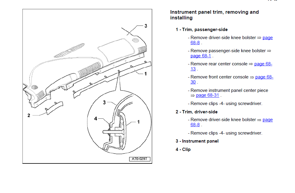

Teiseks küsik kui raske armatuurilt neid iluliiste kätte on saada? Saab ka ilma, et peaks armatuuri lahti kruvima?
Düüblitega kinni, aga saab nt kindalaeka eemaldades ja rooli alla põlveplasti eemaldamisel kätte?

Armatuuris on vaja alumine osa laiali kõik tõmmata sh ka kesk konsool. Selliste lollakate klambritega on kinni (nr4)
http://www.upload.ee/image/3009514/Untitled-1.jpg
