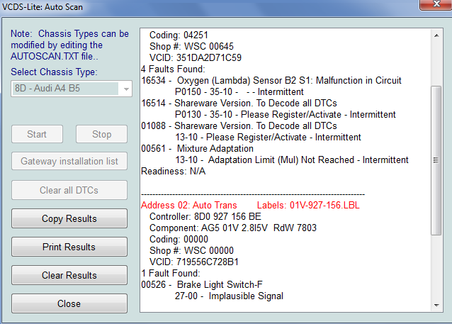

TDN
Registreerunud 22.09.08
Auto: Škoda Superb 2017
postitati 07.09.14 10:07 Tsiteeri
Vajan natuke abi.
Ehk oskab keegi maakeeli lahti seletada, mis vead on. Autoks Audi A4 B5 2.8 V6 quattro.
http://www.upload.ee/image/4248874/A4.png
xpr
Registreerunud 10.10.05
Auto: e46 330d
postitati 09.09.14 14:47 Tsiteeri
* B2 S1 - Teise katti esimene lambda viga mingi
* 00561 -Mixture adaption - http://wiki.ross-tech.com/wiki/index.php/00561
* 00526 - Piduri pedaali all oleva anduri viga või mingi piduritule pirn ei toimi.

Oskab keegi öelda kas iin on midagi kahtlane/valesti?
Audi A4 2,5TDi Q
http://nos.planet.ee/Oliver/vag.jpg
Kompuuter näitab keskmiseks kütusekuluks 13,4 L/100km ja seda rahuliku linnasõiduga.
