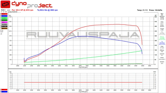

Vahepeal nats keeratud juurde. 400kw peaks päris olema võimalik. :cool:
Kahjuks suur pump lagunes ärä enne dünot ja plan b oli stock pump tagasi peale ja väike +40hp nos.
https://evvk.1g.fi/kuvat/Diudi/dynot/2026%20dyno%20505hp%20858nm.jpg/_smaller.jpg
video:
https://www.youtube.com/watch?v=bV1UHCWHXzw
