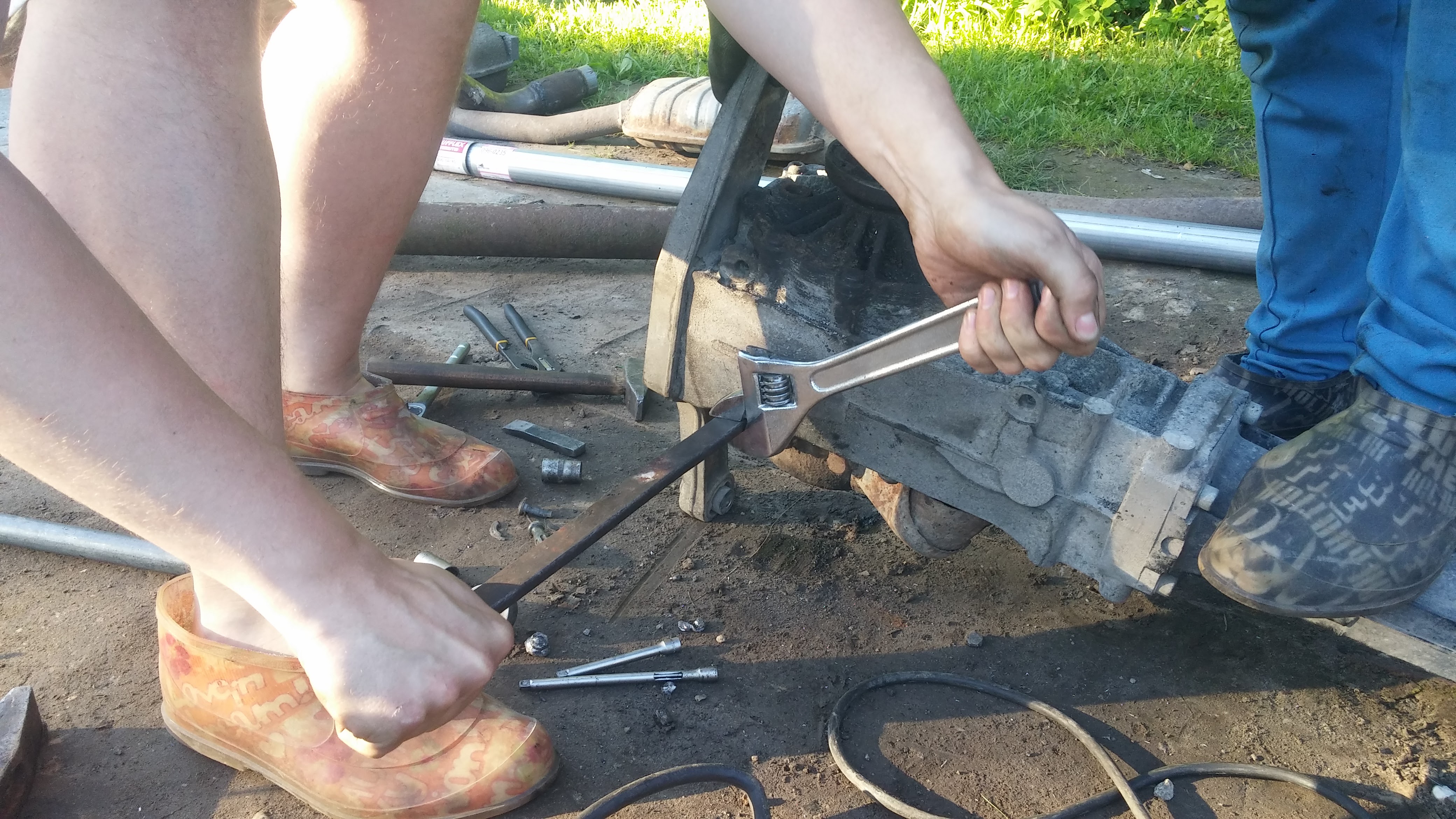

Puhkuse esimene päev oli päris töökas. Esmalt võtsin varukastist teise torseni välja ja sättisin keevitamiseks valmis. Edasi pidin autoga üles sõitma ning summuti alt ära koristama. Peale seda sai hakata kardaani maha võtma, aga keegi oli nendele poltidele pannud punast keermeliimi ning kokkuvõttes kahte tagadiffri poolset ma auto küljes lahti ei saanudki. Seejärel eemaldasin tagumised poolteljed ning siis saime juba vennaga diffri koos kardaaniga alt ära võtta. Ja seejärel algas see punni saaga. Algul proovisin meisliga tampida, siis keevitasime 6+ korda mutreid ja polte sinna külge. Mõni murdus kohe, mõni lubas ja viimane oli juba eriti lubav, aga siiski murdus. Seejärel ei jäänudki muud üle, kui tuli trell ja puurid välja tuua. Kaks 8st auku sai punnist läbi lastud ning siis hakkasime edasi nuputama. Esialgu proovisime nii, et panime kaks polti ja raudlati sinna vahele aga tõmbas kiirelt poldid sõlme ja viimaks kui üks purunes kukkus ka selle alumine osa diffrisse. Kuna aukude vahe oli üsna väike, siis sai toodud üks jäme raudlatt ja löödud see korgist läbi. Selle külge läks suur tellitav võti + 2 meetrine toru sinna otse ning viimaks saabus see läbimurre ja see raibe tuli lahti. Nüüd tean, et järgmine kord kasutame kohe sama võtet venna quattro peal.
Vahepeal kui ma seda diffrit toksisin siis vend keevitas torseni ka ära ning see sai ka oma korpusesse tagasi pandud ehk nüüd vaid 8 poldi lahti-kinni keeramise vaev see vahetus.
https://www.upload.ee/thumb/7091238/20170606_194719.jpg https://www.upload.ee/thumb/7091239/20170606_160247.jpg
Homne plaan näeb ette diffri pesu ja simmerite vahetust, esimeste telgede eemaldust koos torseni vahetusega ning uue sumpa keevitamist.

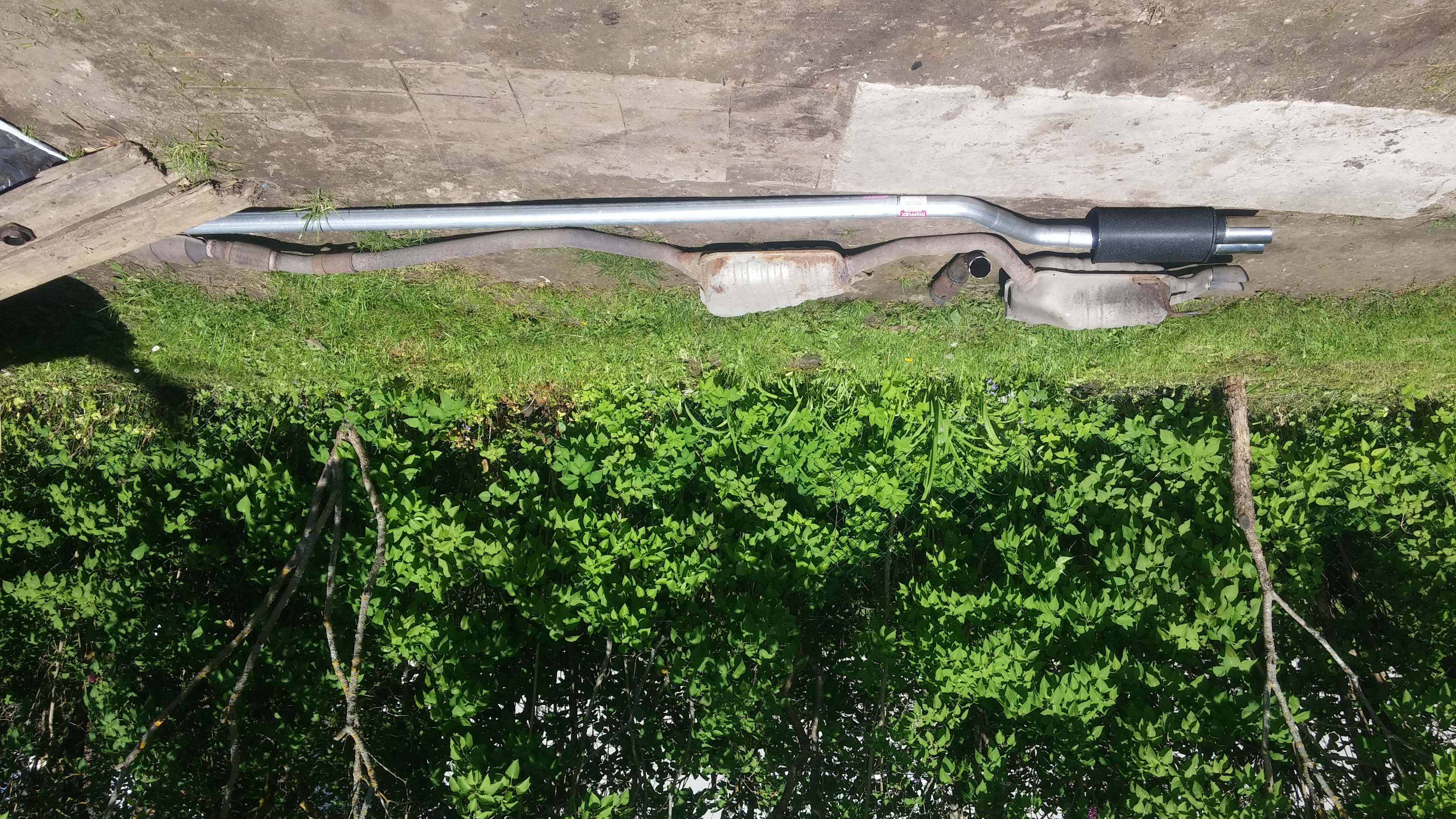

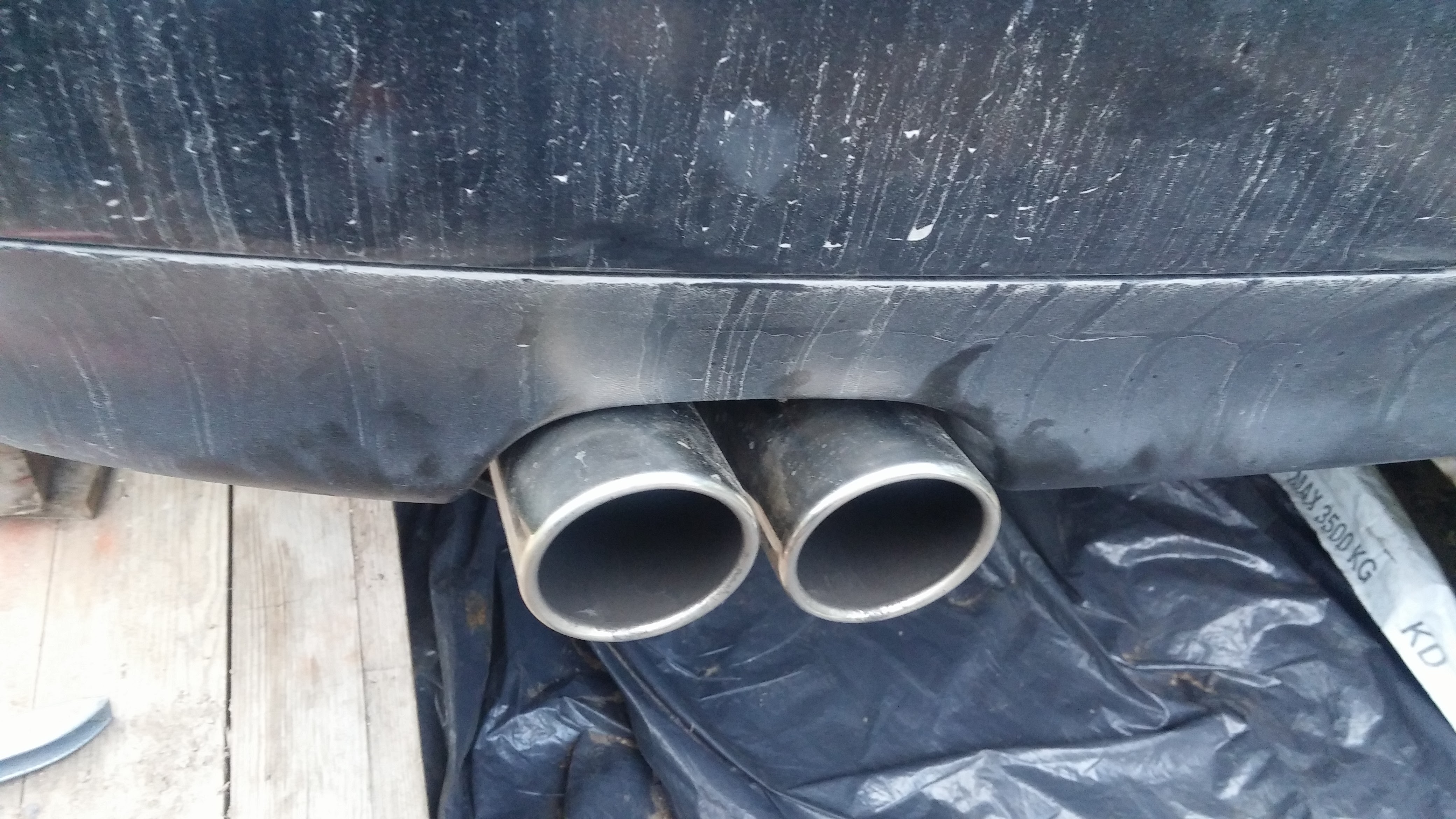

Terve päeva keevitasin täna sumpsi, aga viimaks sai ikka valmis ning sain tagaveolisena sõitma minna. Toru tuli siis 60mm ning taga otseläbi pütt 57mm sisendi ja 2x76mm otsadega. Leegitoru mul ees 64mm. Ühtlaselt sõites ei pane tähelegi, tühikäigul üsna madal jorin ja gaasi andes müdiseb nagu peab. Differ ka täitsa töötab peale lahti võtmist ning kõik kohad sai läbi ketsitud ja libisetud. Taha sai praegu ajutiselt ka burnerid (loe: rehvid millest pole kahju) alla pandud et korralike rehve alt ära ei laseks.
https://www.upload.ee/thumb/7098663/20170608_205315.jpg https://www.upload.ee/thumb/7098662/20170608_205300.jpg
Homme veel nüüd cooler ja torustik paigaldada ning siis ka kiire pesu teha. Peale seda veel viimased testimised ning siis peab juba laupäeval 9:15 platsis olema.

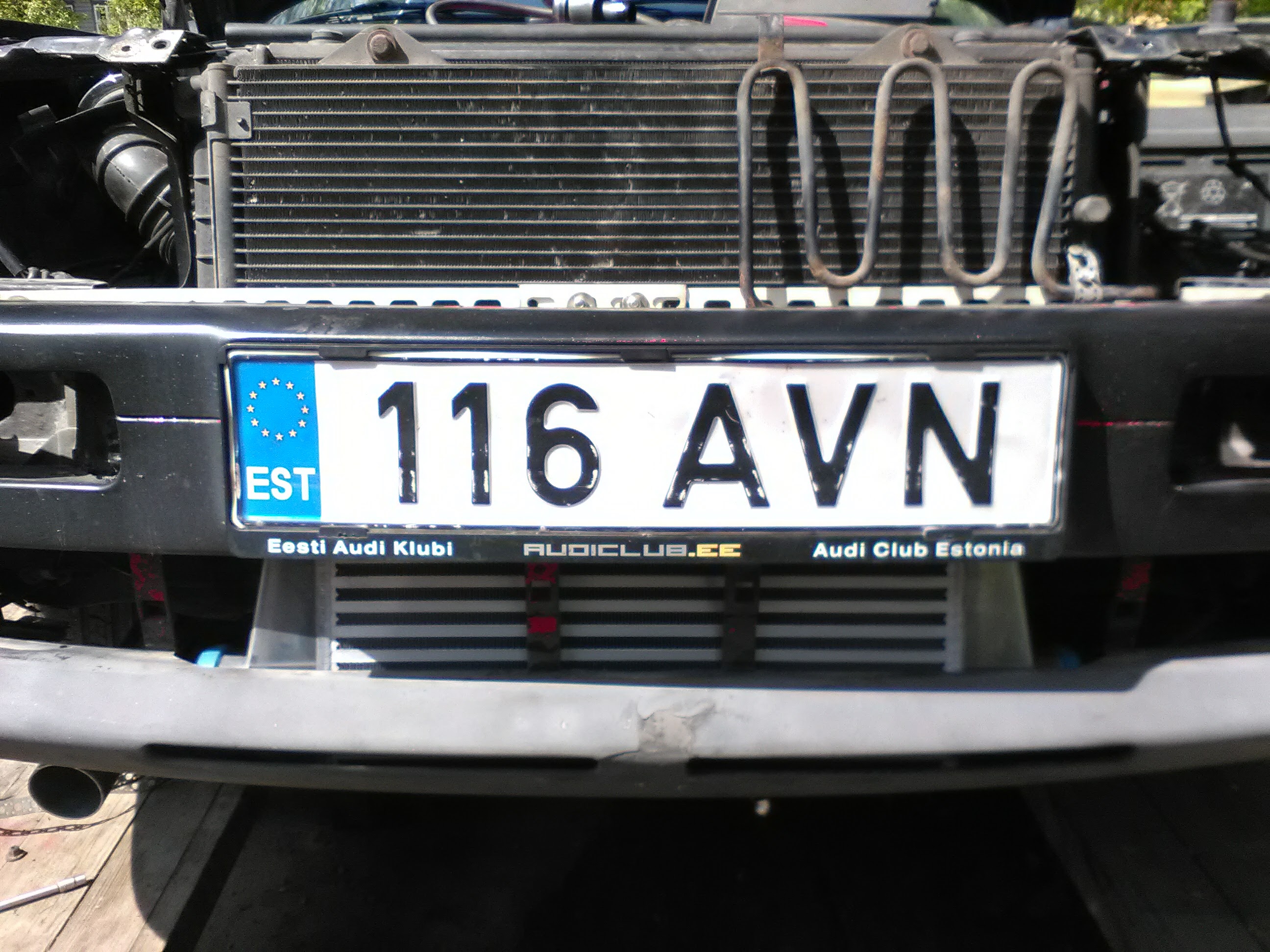

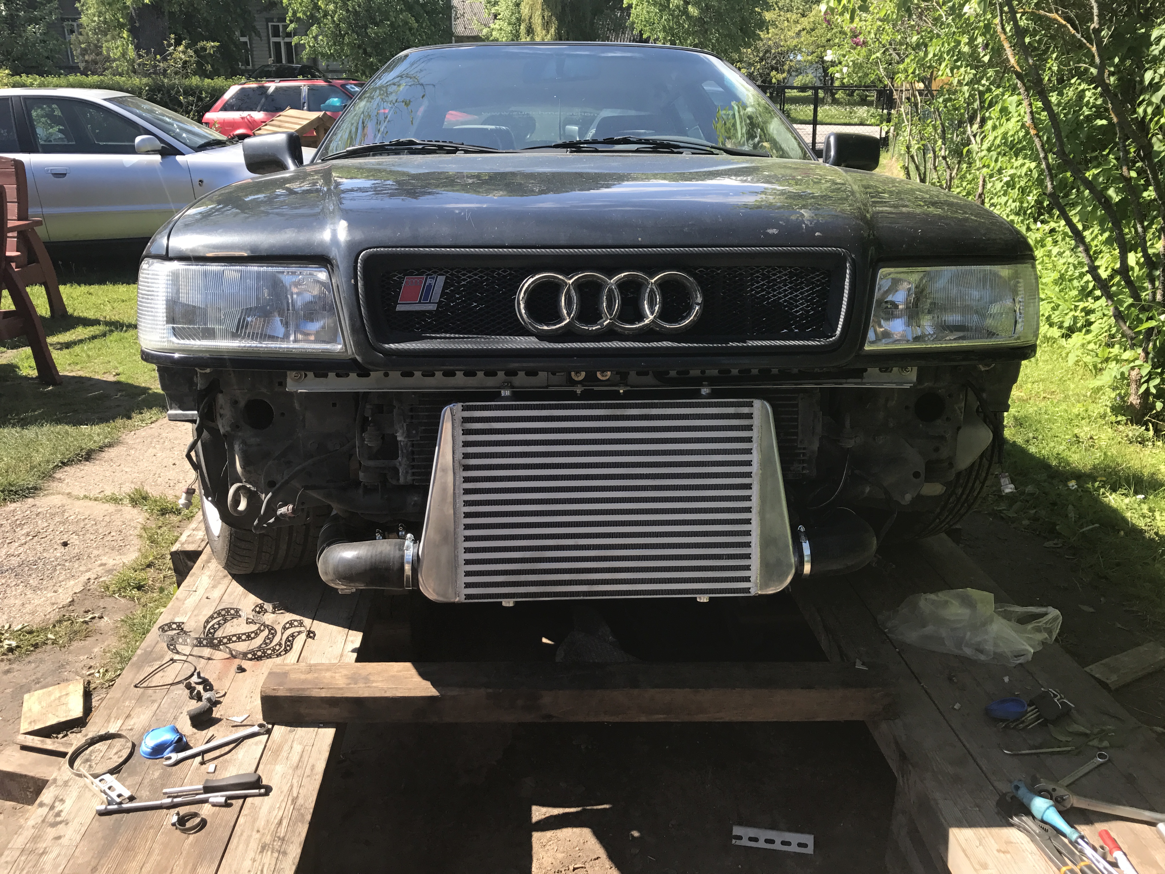

Cooleri ja uue torustiku paigaldus oli edukas ning mahtus ilusti see kõik stange taha peitu. Stanget pidin aga kahest kohast siiski lõikama, sest coolerist väljuvad torud ei tahtnud ära mahtuda. Testkatsetusi tehes hakkas aga pannkoogi haisu sisse ketrama ning süüdlaseks oli torseni all olev punn, millel oli pragu sees ning tänu sellele lendas õli summuti peale. Korras punni sain võtta teise torseni küljest ning kastiõli tuli ka taas jälle sisse suruda.
https://www.upload.ee/thumb/7102532/IMG_0103.JPG https://www.upload.ee/thumb/7102533/IMG_20170609_135003.jpg
Kuna täna oli ka arvuti käepärast, siis vaatasime nii minu kui venna autol 3. käiguga täisgaasil õhukoguse numbreid mis olid vastavalt 171g/s ja 143g/s. Samas sai aga tõdetud, et termostaat mul vast otsad andnud sest sõites üle 76 kraadi mootori temperatuuri ei saanudki ning kohati langes isegi 72 peale. Sisselaske temperatuuri näidud olid aga meeldivalt madalad, kohati ainult + 7 kraadi võrreldes välisõhuga. Eelmise süsteemiga oli sisselaske temp välisõhk + 40.
Kümne paiku sai veel ka kiire pesu tehtud ning üleliigne kola autost välja visatud ja tööriistad peale pakitud. Üldiselt saan nädalaga rahule jääda, kuid summutit oleks tahtnud veel sättida sest ühest kohast käib kiirendades vastu kere ja põristab jube rõvedalt. Aga aeg sai lihtsalt otsa ning eks teinekord timmin selle asja ümber.

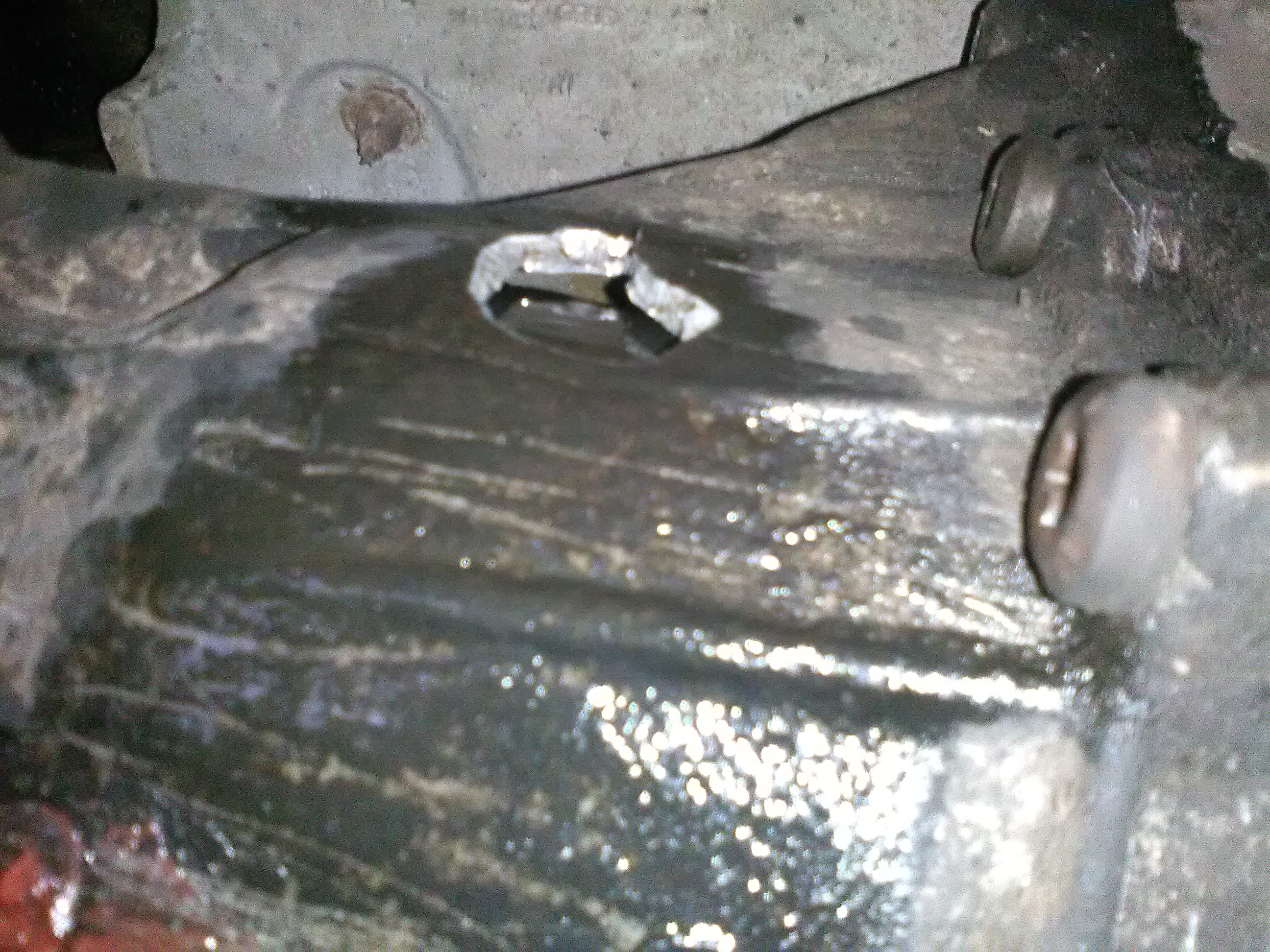

Jõud käis vist üle
https://www.upload.ee/thumb/7194925/IMG_20170705_190102.jpg
sibidisah
Registreerunud 07.02.07
postitati 05.07.17 17:21 Tsiteeri
Käimakast?
VRB Motorsport
postitati 05.07.17 17:30 Tsiteeri
Algselt postitas: sibidisah
Käimakast?
Torsenil auk sees. Koju jõudes autost välja tulles tundsin õlihaisu ning kogu auto tagaosa ja põhi ujus õlist. Samal hetkel sain ka töökaaslaselt kõne kes märkas värsket õlirada. Kaks asja kokku viies oli selge, et kuskilt peab lekkima, aga auku ma ei lootnud küll leida.

postitati 05.07.17 20:11 Tsiteeri
Algselt postitas: weiks
Päris palju jõudu peab olema :D pigem oli see torsen lihtsalt kohvi ;)

Torseni keevis oli järgi andnud. Aga andestame, venna keevitas esimest korda :D

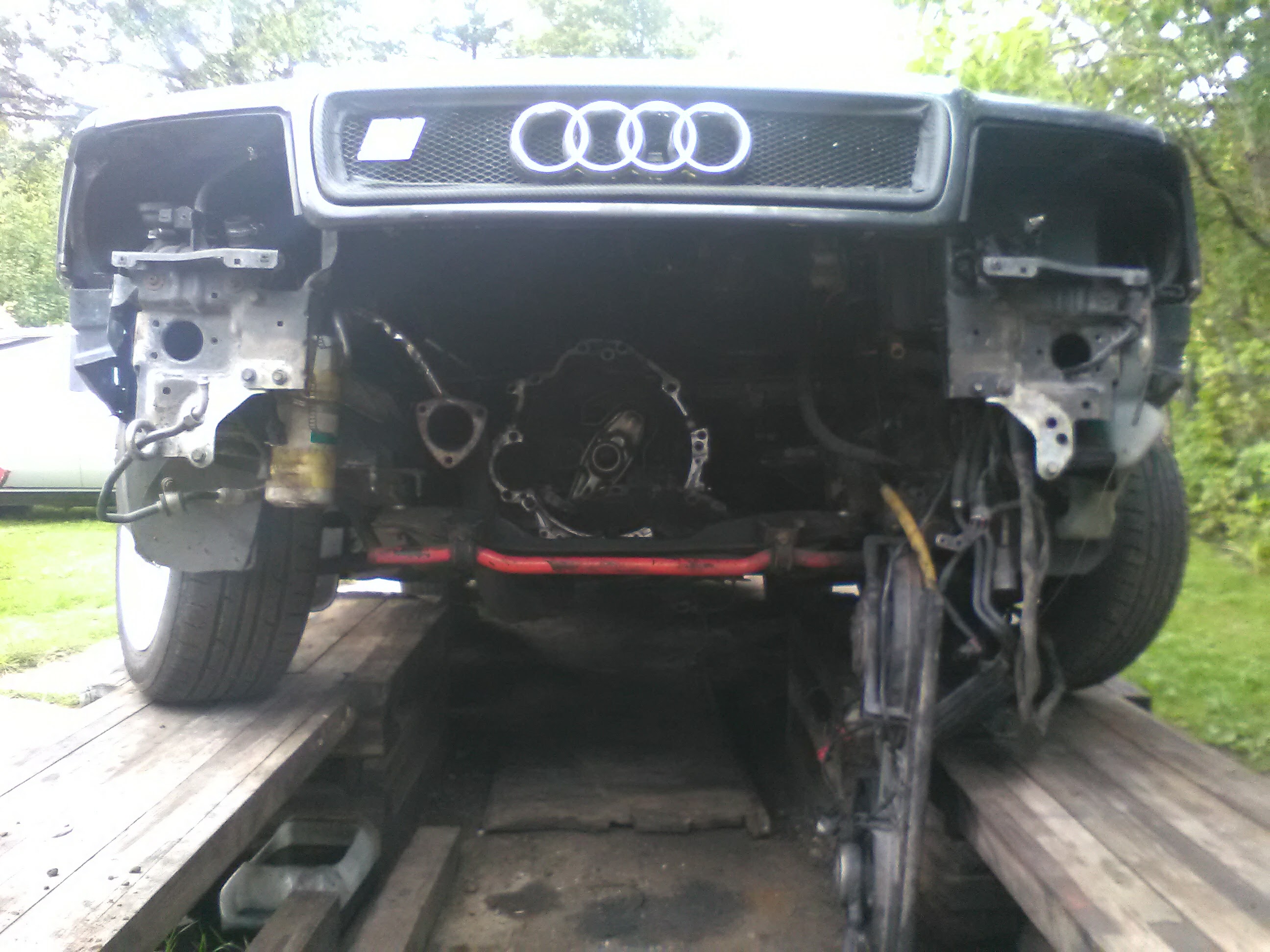

Viimased kuu aega on auto nüüd seisnud. Põhjuseks see, et turbo jahutuse äravool mädanes ära ning mootor kuumenes üle. Kuna nagunii õlikulu oli ka juba kole suur ning töösooja mootoriga kiskus õlisurve näit ka üsna nulli, siis tõmbasin mootori täiesti tükkideks laiali. Lisaks oli sidur ka aasta jooksul kaks korda jubedalt libisenud ning üleüldse värises see mootor seal vahel kuidagi palju.
https://www.upload.ee/thumb/7430324/IMG_20170903_154101.jpg
Lahti võttes tuli esimese takistusena ette torukolle, mis segas klapikambrikaane eemaldust. Põhjus selles, et too liialt lähedal. Selle asja parandan nii, et kasutan üht flantsi vahetükiks ning siis saab piisava vahe sisse. Plokki eemaldades selgus et aasta tagasi vahetatud vända otsalaager oli pooleldi pesast väljas ja täiesti sodi. Võimalik et see rikkus ära ka siduriketta keskosa, mille defektsust täheldati enne katete vahetust. Lootsin et saan uute katetega asja korda, sest ketas oli ilmselgelt kulunud - 7mm oli alles, aga peab siis uue ikkagi ostma. Turbot katsudes tuvastasin lisaks ristilõtkule väga suure pikilõtku, noo kohe selline et silmaga ka ikka näha mitte aint näpuga tunda. Seega ilmselt õli pani sealt kaudu ajama, kuigi lootsin et viga ehk ainult klapisäärtes. Ja värisemine tuli katkisest mootoripadjast ehk parempoolne padi oli jälle otsad andnud. Saaled olid veel isegi üsna okeid, kuigi igaühel oli üks kraaps sees ning väljaspoolt olid nad veidi sinised - nagu kuuma saanud. Radikas oli ka vasakust servast kuidagi mäda välimusega ning selle vahetan ka siis välja.
Nüüd kus see mootor mul kõik täiesti algosadeks on võetud, siis osa asju olen puhtaks küürinud ning kokku tahan panna kõik uute juppidega. Alumises otsas tulevad siis kõik uued saaled, pikilõtku seibid, õlipump, kepsud ja kolvirõngad. Ülemise otsaga tuleb võtta ette kaane lihv ja klapisääre tihendite vahetus ning klapid ära lihvida. Turbo tuleb ka muidugi uus osta. Viimaks veel uus rihmakomplektja veepump ning karterituulutus teha ümber catchcani peale, et kaotada ära see jura sealt sisselaske kolde alt. Loodaks ikka enne talve valmis saada, et ei peaks Cabrioga talvel sõitma :D
