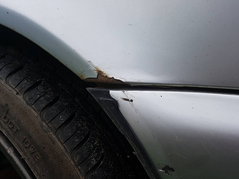

Sai auto üle pika aja ära ka pestud, mis muidugi avaldas rooste.
https://www.upload.ee/image/6917421/20170402_190559.jpg
https://www.upload.ee/image/6917422/20170402_190636.jpg

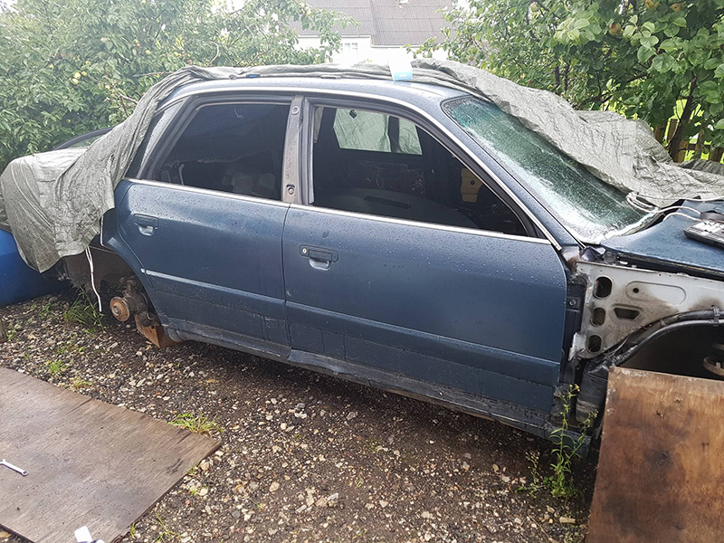

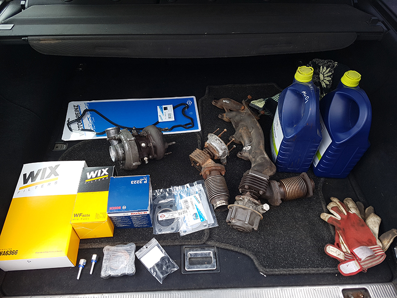

Järgmine etapp siis. Poodi, K24 ehituse jaoks asju tellima.
https://www.upload.ee/image/6917424/20170413_152453.jpg
14.04.2017 sai siis ehitus algust ja auto sõitis juba 15.04.2017 öösel. Valmistas alguses päris palju pettumust, kuna ei vastanud minu ootustele. Tundus nagu liigub edasi halvemini kui originaal turboga. Järgneval päeval sai siis uuritud ja mõeldud milles võib viga olla. Kuna sõitmise ajal oli alguses kõik okei ja hiljem hakkas selline katkendlik susin ja auto jõnksutas. Selge, rõhuleke. Sai siis laiali hakatud vaikselt kakkuma, ja joppamise peale tõmbas sõber sisselaske silikooni ja see tuli lihtsalt otsast ära. Klamber oli lahti. See sai kinni pandud ja kõik kokku ja kohe proovitiirule. Vunts 500 peal ja megahea olla. Pettumus oli automaatselt kadunud ja olin autoga väga rahul. Kõik oli täpselt nii nagu ma ette kujutasin. Sai siis paar korda vajutatud ja "pshhh", cooleri küljest lendas rõhuvoolik lahti. Said uued ja tugevad klambrid pandud ja nüüd kõik tip-top.
Enne ehitust, teadsin, et klapikambrikaane tihend ka lekib ja mitte vähe. Sellepärast piltide peal algselt kõik õline ongi. :D Aga see sai kõik puhastatud.
https://www.upload.ee/image/6917425/20170414_114959.jpg
https://www.upload.ee/image/6917426/20170414_130532.jpg
https://www.upload.ee/image/6917427/20170414_155919.jpg
Välja- ja sisselaske kollektorite poldid jne tulid kõik ilusti lahti, näha oli muidugi, et neid varem lahti polnud võetud.

Vaatasin et need ussitavad kohad paistavad C4 Avant keredel tüüpnähtus olema: Uksed alaliistude juurest, esitiibade alt nurgad... Nende ussitamine on muidugi nagu "aamen" kirikus.
Juhipoolse tagatiiva nurk minu "pländul" nii roostes pole, aga näha on, et midagi hakkab minu omal ka "idanema"- värvi alt on väiksed mullid üleval.
Aga üldiselt- õnnelik õnnetus oli, kui lugeda seda jäärajal toimunut. Oleks võinud tõesti hullemini minna.
Nii ta on. Esimesed tiivad ja kapott on väga heas seisus, nendel õnneks rooste puudub. Aga hetkel jah, tagumiste nurgatulede ümbrus, uksed ja tagumine luuk ootavad vahetust ja eemaldust. Samuti tagumiste tiibade nurgad on minimaalselt kobrutama hakanud, seega see suvi tuleb kindlasti ette võtta või järgmine aasta uus kere leida. Sellepärast tahaksin nagu hoida, kuna kere sirge, karbid tugevad jne...aga no eks näha ole. :)

Turbo läks K24 7000, S4 C4 2.2t AAN automaadi pealt.
Mingi umbkaudne list:
K24
10vt kollektor
10vt või 20vt wastegate
Turbole õli pealevoolu flants, et originaal õlitoru peale istuks, või võtad mingi 2.2T originaalid või lased teha customid.
Downpipe flants(orig 3 polti, k24 4 polti)
Wastegate flants, alguses mõtlesin, et wastegate sumpasse ikka teha, aga sai screamer tehtud
Igasugu tihendid jne
Ja peakski vist kõik olema....
Mul on vaja veel vesi vedada turbole(pole otseselt vajalik, lihtsalt "turvalisus"), ja vee jaoks turbole stutsid, aga vett vedama ei pea.

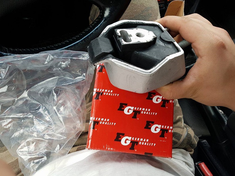

Sellega korras, järgmine probleem. Käigukasti padi kaheks tükiks. Selge, uus ligi ja lammutama jälle. Sai siis vanal üks polt ära murtud ja kätte ma ta sain. Uus polt ja uus padi asemele ja sellega kõik korras jälle.

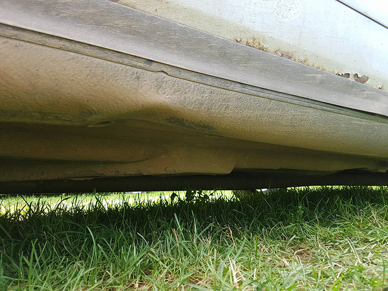

Roosteuss on ka ustel ja tagumisel luugil maru jubedalt kallal. Loodetavasti saab see aasta auto üle värvitud koos korralike paneelidega.

Uus kasti padi:
https://www.upload.ee/image/7158681/padi.jpg

Esiteks siis vigu on ikka tohutult. Mainin ka mõned ära:
*Kliima lekib(ilmselt radikas)
*Esimene klaas on oma aja ära elanud ja ootaks vahetust
*antenn ei tee oma tööd ja miskipärast uus juhe talle veetud, enamasti ühtegi sagedust kuskil ei leia, peale suuremate linnade.
*klapikambrikaan lekib(jälle!)
*esimesed uksed on väga jubedalt ära vajunud, juhiuks ei taha aegajalt üldse kinni minna.
*paljud puksid surnud, tänu millele sööb ka esimesi rehve(jälle!)
*tagumine udukas ei toimeta, miskipärast ei tule voolu peale
*keskluku süsteem ei toimeta samuti korralikult, juhiuksest paneb ainult juhiukse kinni-lahti, kõrvalistuja poolelt aga paneb kõik kinni-lahti. Samuti süüteluku jaoks üks võti ja uste jaoks teine, mis on vaikselt juba ära tüüdanud. Samuti ka juhiukse aken käib vastupidi, kui vajutad kinni, tuleb lahti jne.

Järgmiseks siis rooste, rooste ja veelkord rooste. Panen siia ka pika pildirea nii roostest kui ka paljudest defektidest:
Esimene stange, keegi tagurdas 2 nädalat peale S nina ette saamist sisse ja võttis ka stangevõre kaasa.
https://www.upload.ee/image/7351584/esistange.jpg
Kapotil muidugi kriime ka, aga nendest ei hakanud pilti tegema
https://www.upload.ee/image/7351585/kapott.jpg
Niisiis karbid, tugevad ja ei roosteta, kuid on mõne hea löögi saanud ja on kortsu löönud...Samuti tagumistel osadel tehase tungraua kohad kadunud.
Juhipoolne karp
https://www.upload.ee/image/7351587/karp.jpg
Kundepoolne karp
https://www.upload.ee/image/7351588/karp1.jpg
https://www.upload.ee/image/7351590/kutluuk.jpg
Siis kui ilma stangeta sõitsin mõnda aega, sõi ka juhipoolse esimese logari ära.
https://www.upload.ee/image/7351592/logar.jpg
Oma enda lollus
https://www.upload.ee/image/7351594/mats.jpg
https://www.upload.ee/image/7351595/mats1.jpg
Mõlgikene juhipoolsel tagumisel tiival
https://www.upload.ee/image/7351623/molk1.jpg
Juhipoolsed piilarikatted - peale oma lollust.
https://www.upload.ee/image/7351624/piilar.jpg
https://www.upload.ee/image/7351625/piilar1.jpg
Juhipoolne A piilar miskipärast krõbiseb...
https://www.upload.ee/image/7351627/piilar2.jpg
Üks rehvidest ees siis, juhipoolne, kundepoolne kõvasti paremas seisus.
https://www.upload.ee/image/7351630/rehv.jpg
Tagumise osa rooste seisukord siis:
https://www.upload.ee/image/7351634/tagaosa.jpg
https://www.upload.ee/image/7351636/tagaosa1.jpg
https://www.upload.ee/image/7351676/tagaosa4.jpg
https://www.upload.ee/image/7351644/tagaosa3.jpg
Tagumise stange ja kere vahel on ka miskipärast selline pragu...
https://www.upload.ee/image/7351642/tagaosa2.jpg
Tagumise stange seisukord, eelmine oli halvemas seisus. Ja tagastangel kõvasti rohkem defekte, ei hakanud lihtsalt kõigist pilte tegema.
https://www.upload.ee/image/7351646/tagastange.jpg
https://www.upload.ee/image/7351671/tagastange1.jpg
Järjekorras järgmised - tagumised tiivad
Juhipoolne
https://www.upload.ee/image/7351684/tagatiib.jpg
Kundepoolne
https://www.upload.ee/image/7351686/tagatiib1.jpg
Kõige hullemad - UKSED!
https://www.upload.ee/image/7351687/uks.jpg
https://www.upload.ee/image/7351689/uks2.jpg
https://www.upload.ee/image/7351692/uks3.jpg
https://www.upload.ee/image/7351693/uks4.jpg
Juhiukse lukk ja link ka katkised. See juhtus talvel, kui ukse kinni tõmbasin ja pärast sellise vaatepildi avastasin.
https://www.upload.ee/image/7351695/ukselink.jpg
Nüüd siis hiljutise probleemi kallale. Veljel murdus kodar pooleks. Löökauku ega midagi saanud pole minu käes. Aga varasemalt oli kodara tagant keevitatud ja üsna jubedalt. Kahjuks sellest meistriteosest pilti ei teinud. Velje keevitaja ütles, et väga seda velge võtta ei taha, kuna enamikel juhtudel pidavat teisest kohast katki minema. Aga võttis ikka, muidugi ilma garantiita.
https://www.upload.ee/image/7351697/VELG.jpg
Auto hetke seisukord siis:
https://www.upload.ee/image/7351698/uldmulje.jpg
Defekte leiaks kindlasti veel palju, mainisin ja pildistasin lihtsalt suuremad nendest.

Paraku on nende asjadega minupuhul nii, et kui midagi läheb natukenegi hästi, siis tuleb täielik löök otse näkku. Miski lihtsalt ei saa ega tohi hästi minna ja kui lähebki, siis see on lühiajaline petekas, et ise ka seda uskuma hakkaks.
Igaljuhul tuli eile siis päeval kõne, kus sain teada, et kere on ikkagi nutune.
Juhipoolne tagumine rattakoobas, mis tundus korralik, osutuks täielikuks sõelapõhjaks, samuti stangetagune plekk, tiivakaar ja tagatule ümbrused on 50/50 ja kuigi karbid tugevad, siis tänu sellele, et koopasse auk tuli, oli ka karpides näha roostet. Ja see oli juhipool, mis TUNDUS kõvasti korralikum kui kundepool, mida polnud mõtet enam peale seda uudist tegema hakatagi.
https://www.upload.ee/image/7478870/21850522_945983855540893_1461556519_n.jpg
https://www.upload.ee/image/7478871/21894980_945983798874232_1743044280_o.jpg
https://www.upload.ee/image/7478872/21903752_945983875540891_729079074_n.jpg
https://www.upload.ee/image/7478873/21908003_945983838874228_213670557_o.jpg
https://www.upload.ee/image/7478874/21908595_945983795540899_1233689673_o.jpg
https://www.upload.ee/image/7478875/21908901_945983785540900_199250515_o.jpg
Ma ei tea kas viga on minus ja lihtsalt ei sobi selle autoga kokku või ei tea mis teema on. Aga selline mulje jäänud on. Igaljuhul auto saatus on siis see, et läheb ära kaalule. Ei tea kas tuleb uus C4 või ei, aga suure tõenäosusega teen margimuutuse.
Kohati on nagu kergendus ka, et lõpuks on siis selle auto saatus otsustatud ja ei pea muretsema enam, et mis edasi.
Tänud kõigile kes teemat jälgisid ja võib arhiivi lükata.
