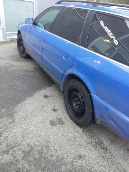

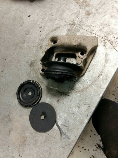

Tere kõigile. Väga kaua pole siia midagi kirjutanud, kuid jõudis ka aeg, et siia midagi kirjutada. Nimelt ammu küsisin sisemise veovõlli otsa. Selle sain ka ära vahetatud ja nüüd on kõik väga hea ja ei kurda üldse. Järgmisena tegin siis tagadiffri padja korda. Kunas neid asju pole müügis ja ei jõudnud uurida siis lasin seda kõik klaasiliimiga täis ja nüüd kuivab paar päeva. Aga panin muidugi alla ja tiksun tasapisi tööle ja koju. Nüüd ei ole mingit peksmist kuulda salongi kui vahetad käiku. Samal päeval tegin ka hoole ja vahetasin ära karteripõhja tihendi. Eks paras jamamine oli, et saada seda karteripõhja kätte, kuid sain tehtud. Karteripõhjas oli mõlk kuid sain selle ilusti korda. Panin ka talvekad alla. Rehvideks Nokianid Hakkapeliita 4.
Lisan ka mõningad pildid.

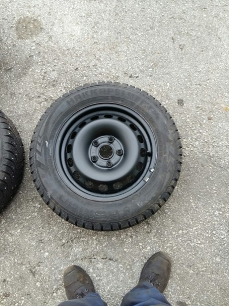

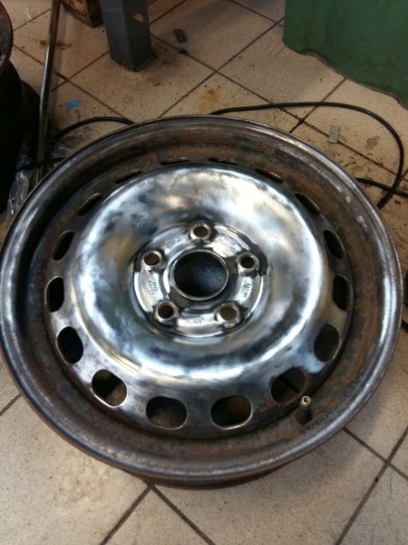

tegin siis väikese projekti plekkvelgedega, kunas olid kaua seisnud ja tegin nurklihvijaga puhtaks.
http://www.upload.ee/image/5353685/Ouov1Vr8i7s.jpg
Värvisin siis veljed matt mustaks ära. Kokku läks ca 5 euri kogu töö :)
http://www.upload.ee/image/5353686/dk7BwYtWTto.jpg
Ja siin ka kokkuvõte :)
http://www.upload.ee/image/5353732/Ft3LgqCGJdE.jpg
Selline läks veovõlli sisemine ots.
http://www.upload.ee/image/5353740/v58oDC2x-tc.jpg
Ja tagadiffri padjast ka siis pilt :)
