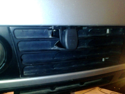

Täna sai autole paigaldatud CALIX-i eelsoojendus koos pistikuga salongi. Salongipuhurit pole veel soetanud aga eks
paistab, kas osta Calix-i puhur või piirduda tavalisega Prismast. Igatahes on hommikuti soe auto garanteeritud ;)
