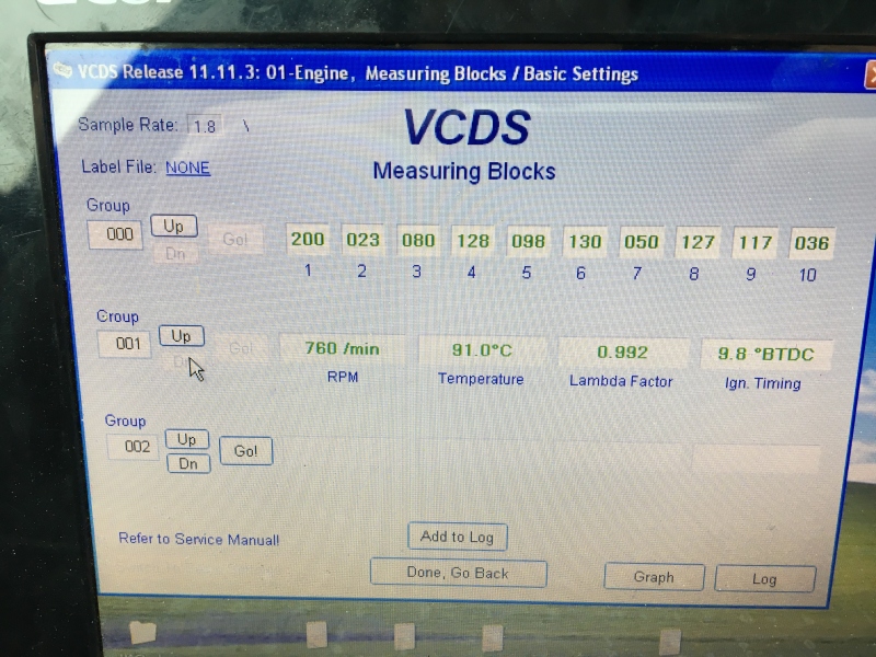

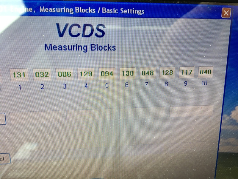

Vaatasin nüüd arvutiga õhulugeja näitu prj õpetuse järgi. Tundub nagu korras. Mõistus hakkab otsa saama juba.
Külma mootoriga.
https://www.upload.ee/image/6719210/IMG_0260.JPG
Sooja mootoriga vasakult teine number 22-24.
https://www.upload.ee/image/6719211/IMG_0262.JPG

Testisid sa enda õhulugejaga või selle asendusega? Ilmselt ikka enda õhulugejaga.
Kui ennem proovisid teist õhulugejat ja sul kakkuma hakkas olgugi, et sul on tfsi poolid ja korralik juhtmestik siis tekkis sul kusagile jämedasse trassi kas rõhuleke ja hakkab samuti kakkuma - eeldusel, et sul küünlad korralikud.
Teisel masinal, kust lugeja tuli - kakkumist esinenud pole?
