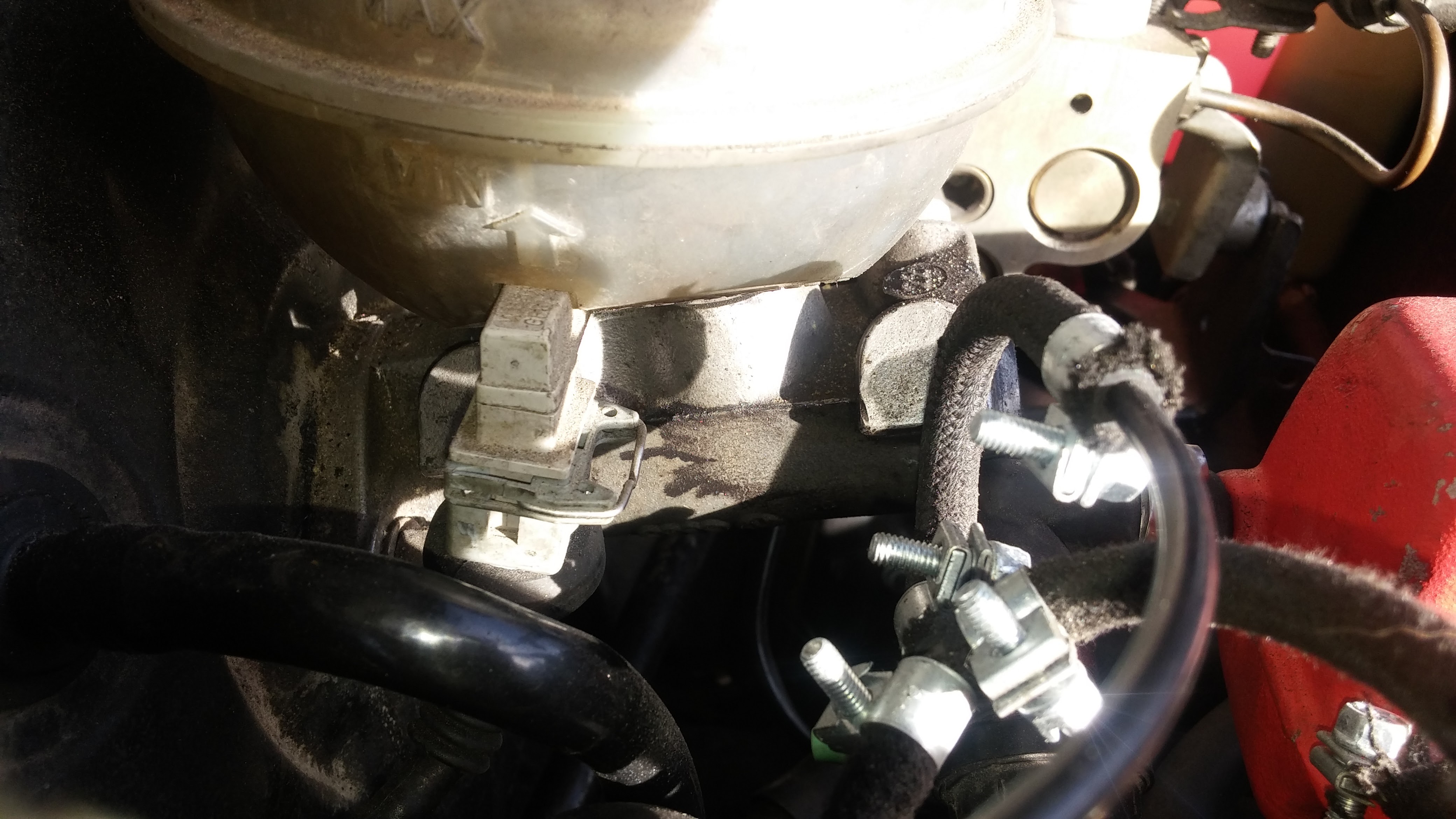

Viimasel ajal hakkas õli kole tihti kaduma ning viimaks märkasin, et üks õlijala küljes olevatest anduritest lasi läbi. Too sai suve lõpus ajutiseks punniks ette keeratud kuni saan õlitemp. anduri, aga nii sellest ajutisest lahendusest sai igavene kuni tänaseni, mil vahetasin selle õige anduri vastu välja. See teine oli juba end ise lahti keeranud ning võtmega pihta minnes liikus libedalt ehk sain näppudega välja keerata. Kui ma juba peadpidi seal olin, siis võtsin vaevaks ka õlirõhu anduri ära ühendada. Kõik küljes sai masin käima pandud ning rõhukella viskas hetkeks 5bar peale ja siis kukkus 4bar peale, õlitemp. jäi aga alla ehk ühendused olid olemas. Veerand tundi hiljem läksin siis huviga vaatama, et mida kellad ka näitavad ning õlitemp. oli vaevu end sealt esimesest kriipsust ülespoole vedanud, õlirõhk oli aga üldse 1bar. Viis minutit hiljem oli juba 0,5bar ja siis kukkus üldse nulli. Gaasi andes virutas noole korraks üles ja siis kukkus alla tagasi. Ilmselt on andur surnud, sest mootorist mingeid kõrvalisi helisid ei kostu.
Aga seal rajoonis olles köitis tähelepanu ka veel selline asi:
https://www.upload.ee/thumb/6688831/20170218_124756.jpg
Teiselt poolt vaadates oli näha, et kollektor on ka vastu peasilindrit käinud. Nende kahe vahe on 2,5cm ehk mootor elab kiirendades oma elu. Külgmised padjad paistsid terved olevat, seega annab ilmselt esimene niipalju järgi. Muidugi see mootoripoolne puksi pesa pole ka just kõige jäigem ja ehk aitab sinna lisatugede meisterdamine jäigemaks saada. Ninatala ja selle küljes olev jalg koos puksiga peaks olema päris jäik ning seda ei kahtlustaks.

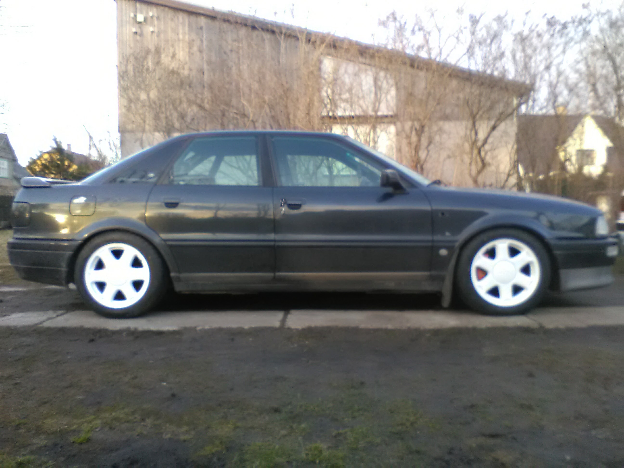

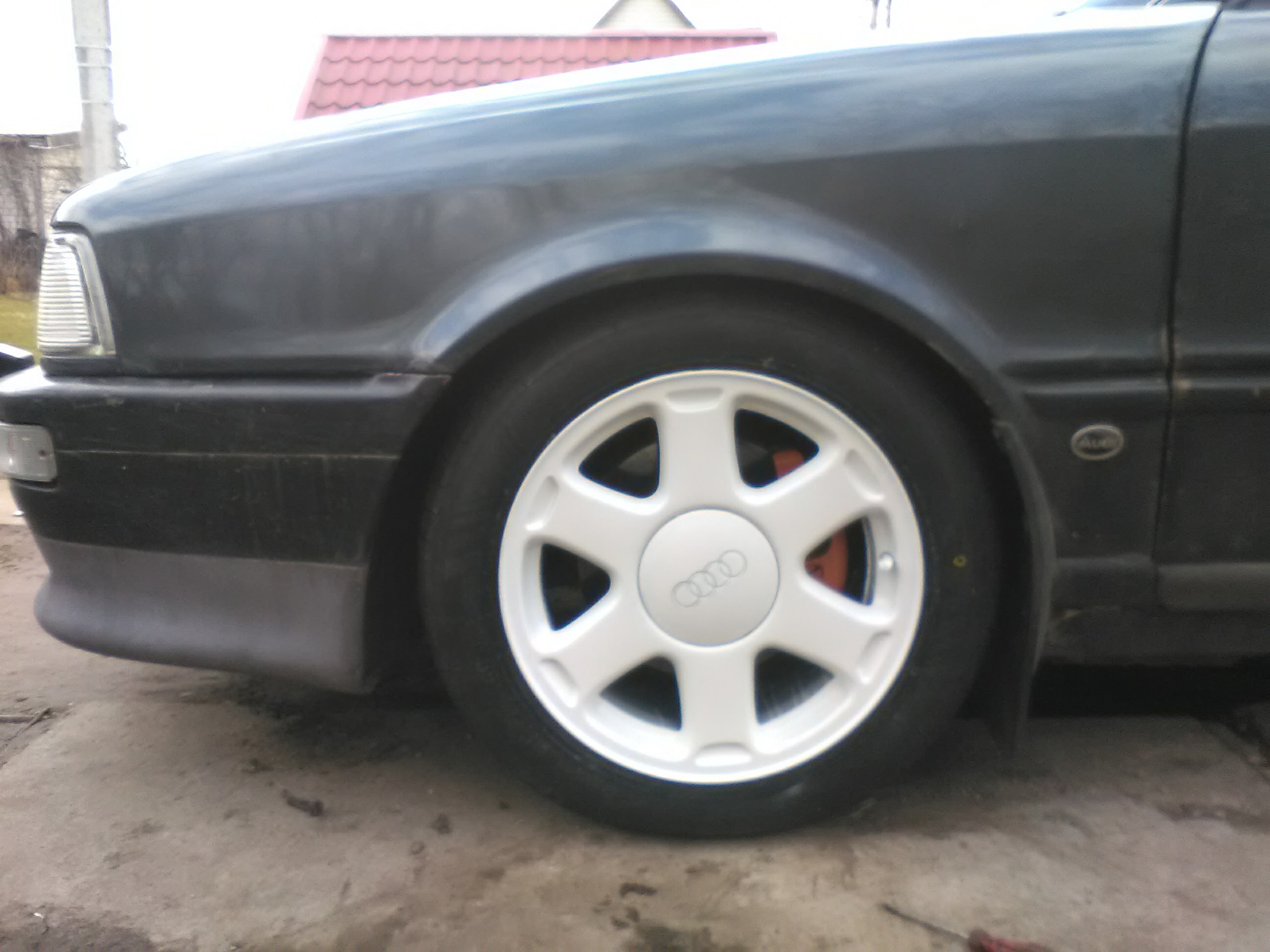

Kalendri järgi nagu kevad, aga ilm ei ole kohe mitte seda nägu. Sellest hoolimata tuli end täna ikka kokku võtta ja parem esistabika kont ära vahetada, sest kolinast oli juba kõrini. Vasaku vahetasin juba talvel, kuid paremat ei viitsinud too päev vahetada ja nii see oma aega ootas. Kui ratas juba alt ära oli sai uudishimu minust võitu ning nii sai eelmine hooaeg A4 all olnud 18" velg alla lajatatud.
https://www.upload.ee/thumb/6831206/IMG_20170326_140157.jpg
https://www.upload.ee/thumb/6831207/IMG_20170326_135901.jpg https://www.upload.ee/thumb/6831208/IMG_20170326_135940.jpg
Õnneks või kahjuks nad mul seal ringi käima ei mahu ja jäävad ootama oma aega ja kohta. Lisaks tõid need suured rattad väja selle esiosa ja tagaosa kõrguse erinevuse päris julmalt. Igatahes nendest esimestest madaldusvedrudest tahan ma siiski lahti saada, kuid päris sellist maasturit ka ei taha nagu nende 2.3Q vedrudega oli. Seega plaanis oleks osta esiveolise vedrud ning loodetavasti ei lähe siis liiga kõrgeks ja jääb quattro all täpselt parasjagu. Tagant on veel varu ehk kui B4 amordid välja vahetada B5 amortide vastu läheks ka paar cm allapoole, kuid see vajadus selgub alles siis kui esiosa paika saab.

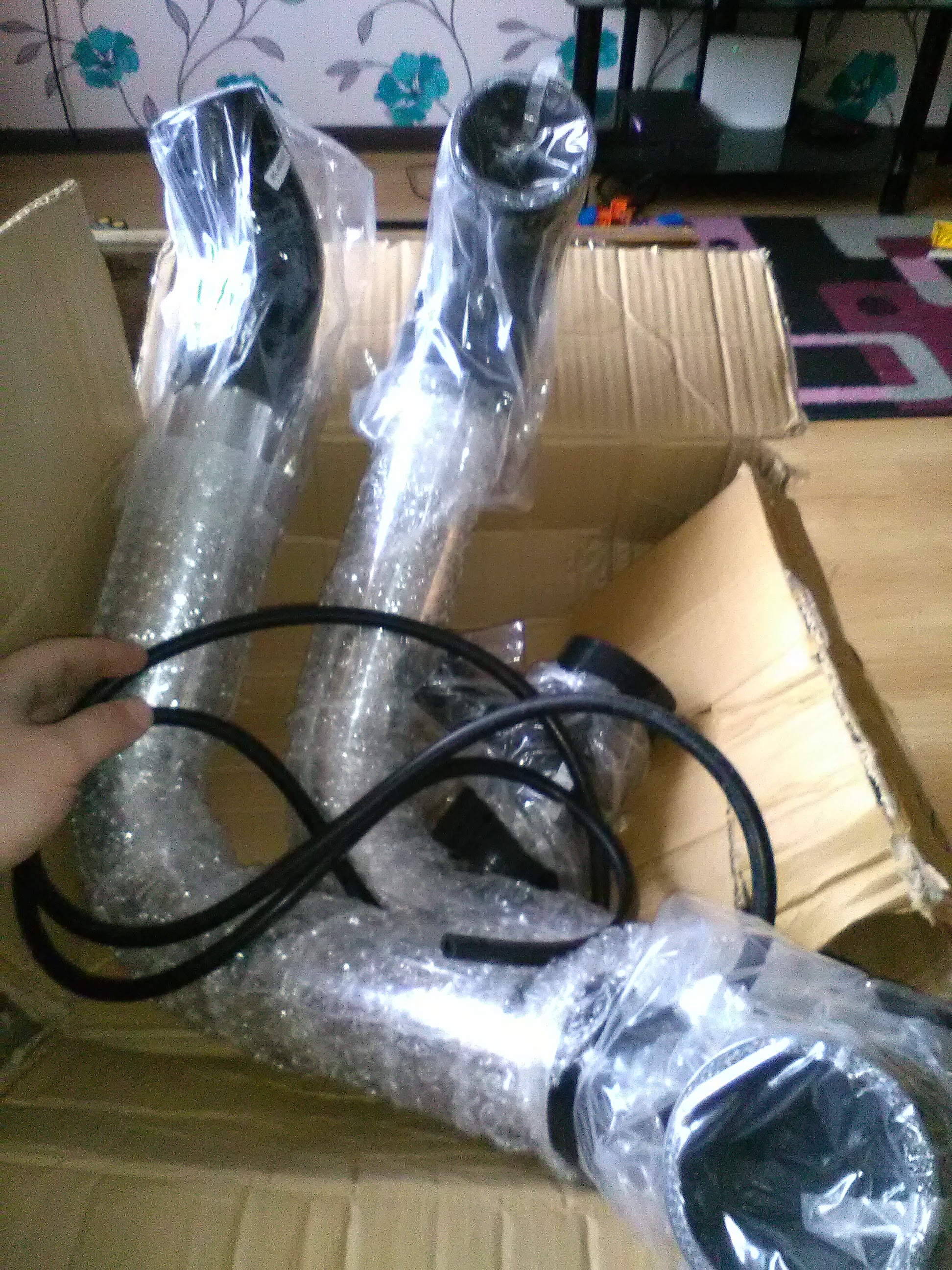

Vahepeal olen üht-teist varunud:
http://i1181.photobucket.com/albums/x431/Kermps/20170328_203828_zps6fibbzrd.jpghttp://i1181.photobucket.com/albums/x431/Kermps/20161231_174038_zpsvkr3ilef.jpg
http://i1181.photobucket.com/albums/x431/Kermps/IMG_20170407_201440_zpsncc5hjbf.jpg
Lisaks neile veel ka AANi pihustid ja uus kütusefilter, mis ootas oma aega juba pool aastat.

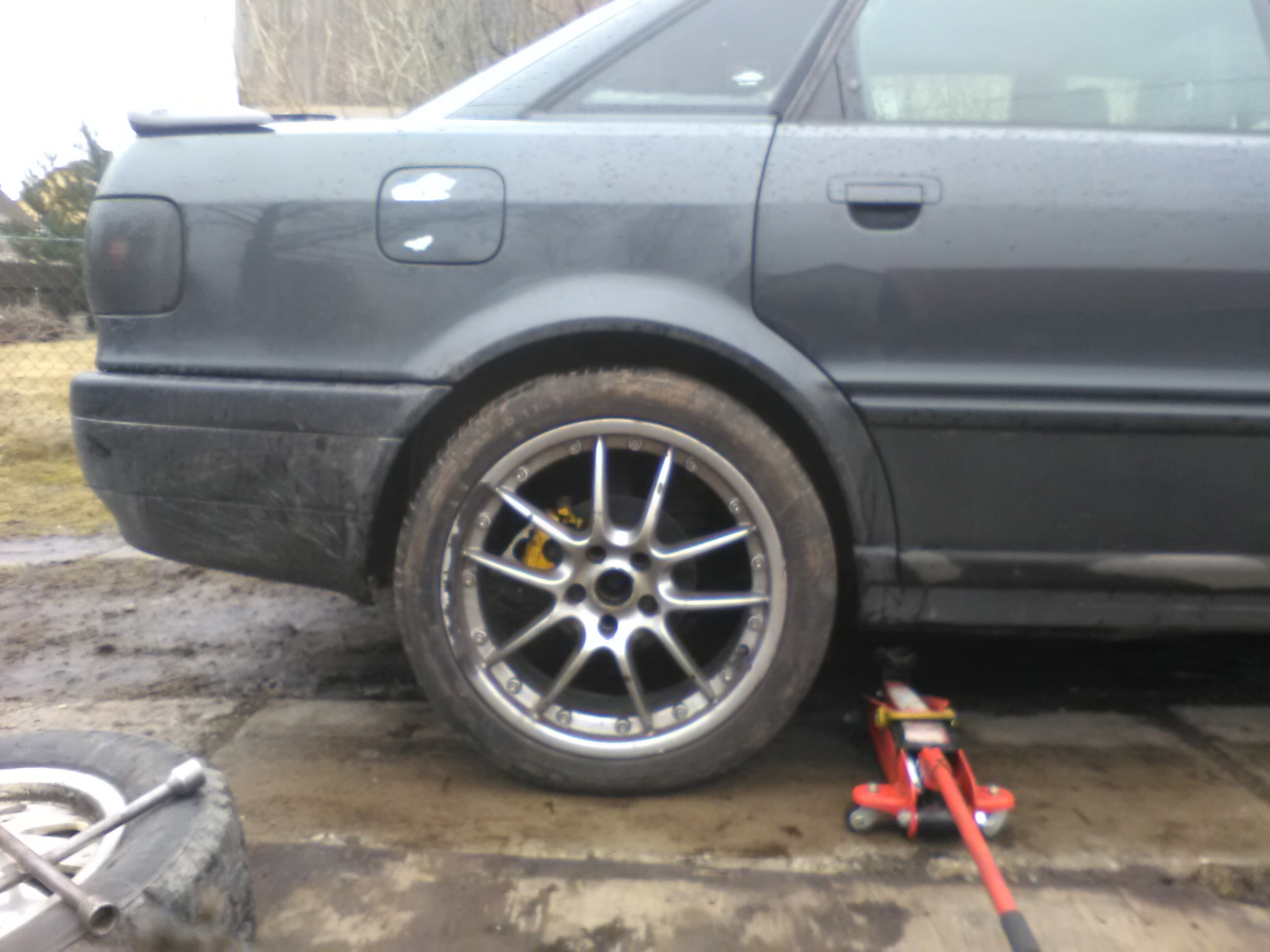

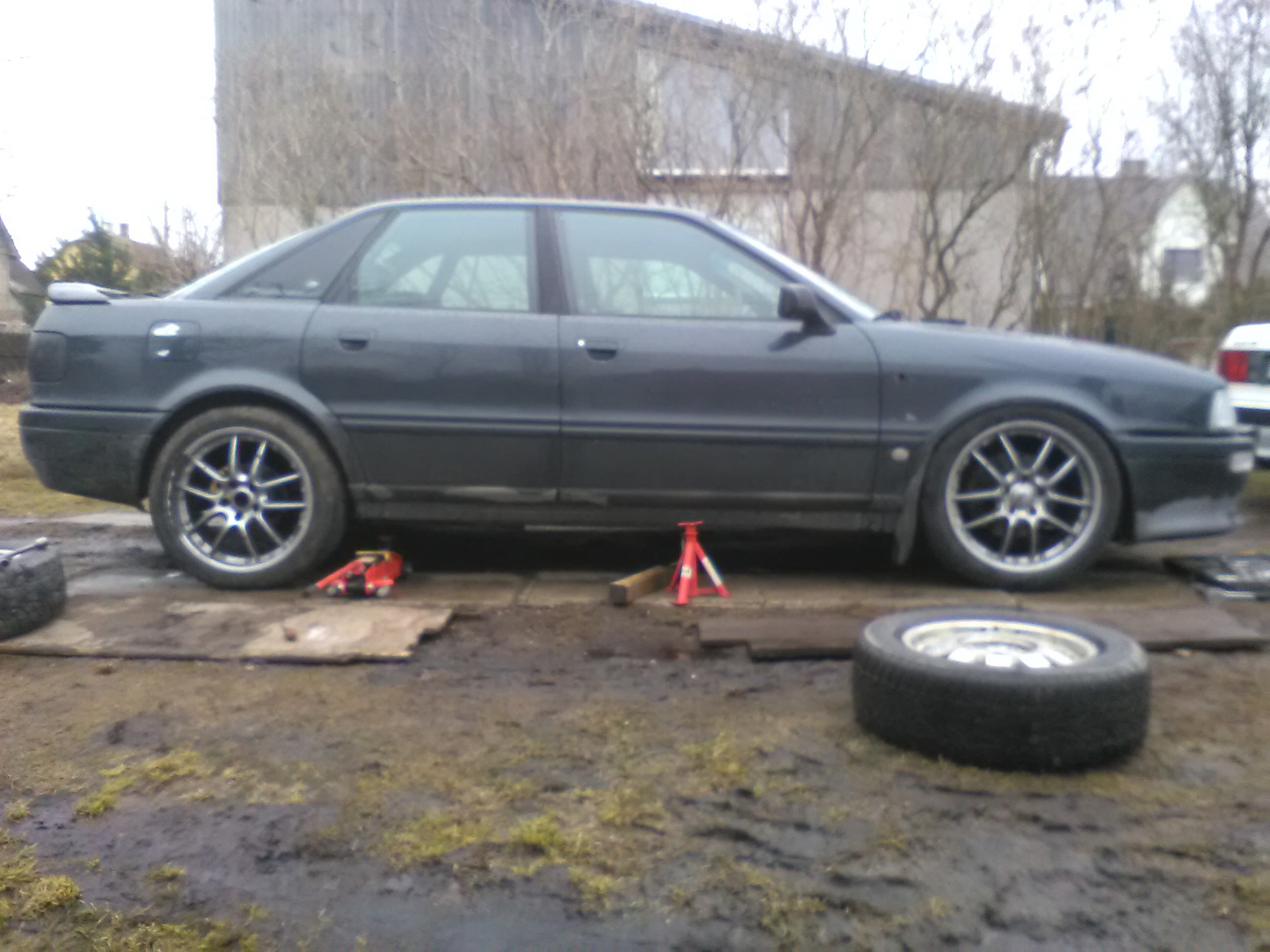

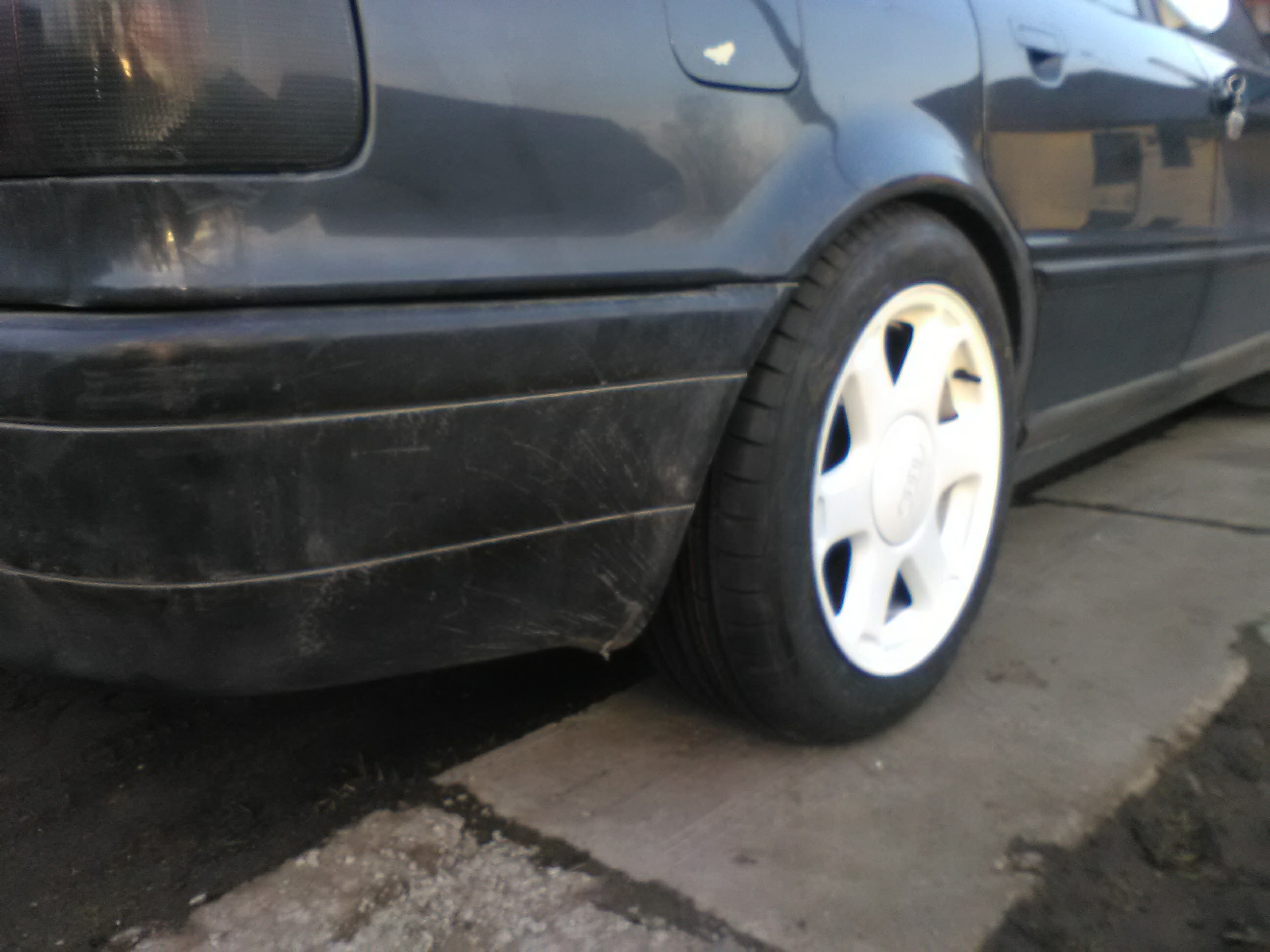

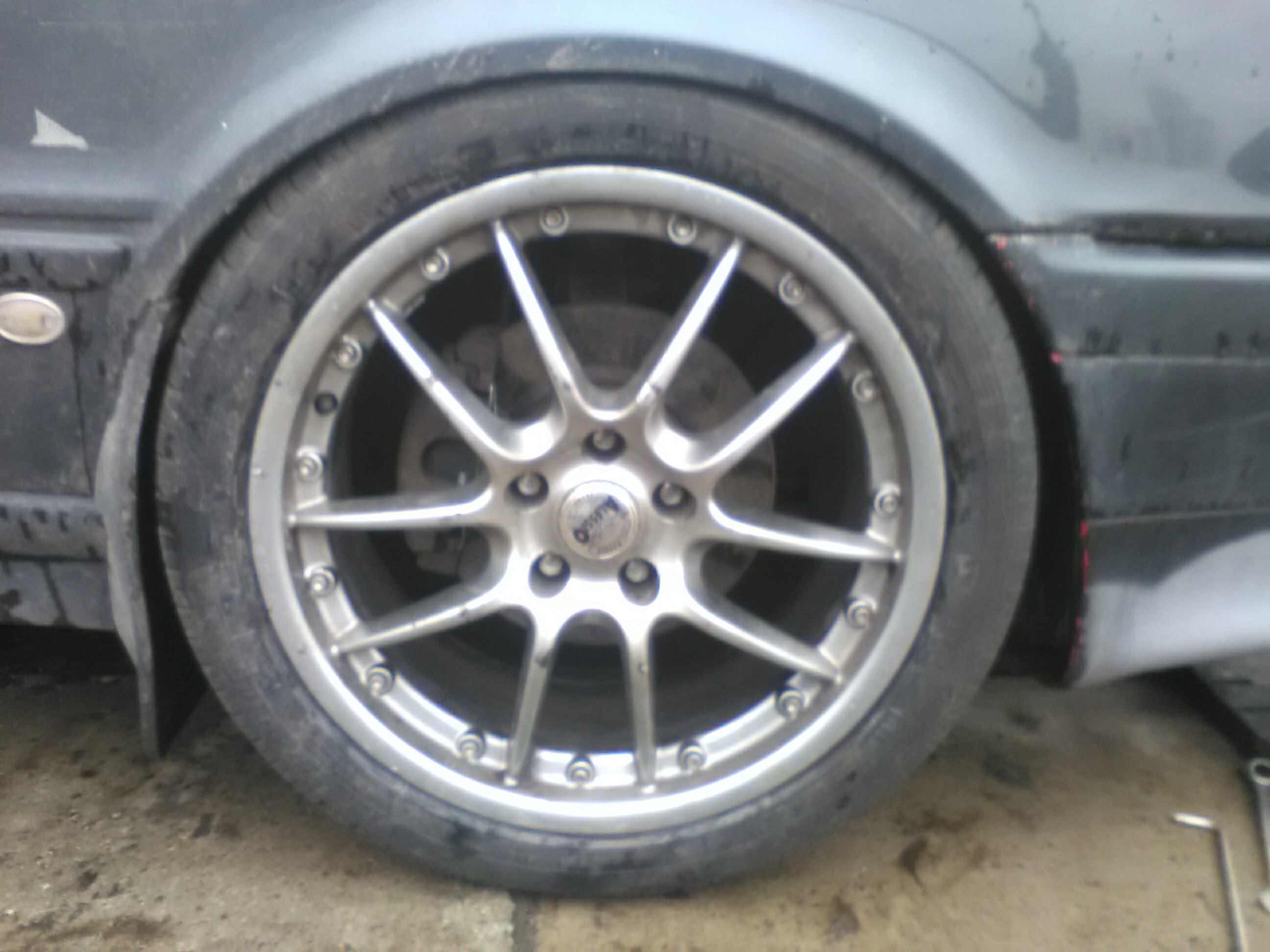

Viimaks sain alla veljed mille pärast sai üldse aastaid tagasi see 5x112 swap tehtud :cool:
https://www.upload.ee/thumb/6904593/IMG_20170414_171540.jpg https://www.upload.ee/thumb/6904594/IMG_20170414_192446.jpg
https://www.upload.ee/thumb/6904595/IMG_20170414_192429.jpg
Taga on täpselt koopaga tasa. Ees on hetkel 10mm flants, aga kuna pole koopaga päris tasa siis tahaks 15mm või 20mm sinna asemele panna. 15mm mul isegi olemas, aga need hetkel teise auto küljes. Kahju ainult et telefoni kaamera ei suuda valget värvi paremini püüda, aga see annab põhjust auto puhtaks pesta ja parema aparaadiga proovida.

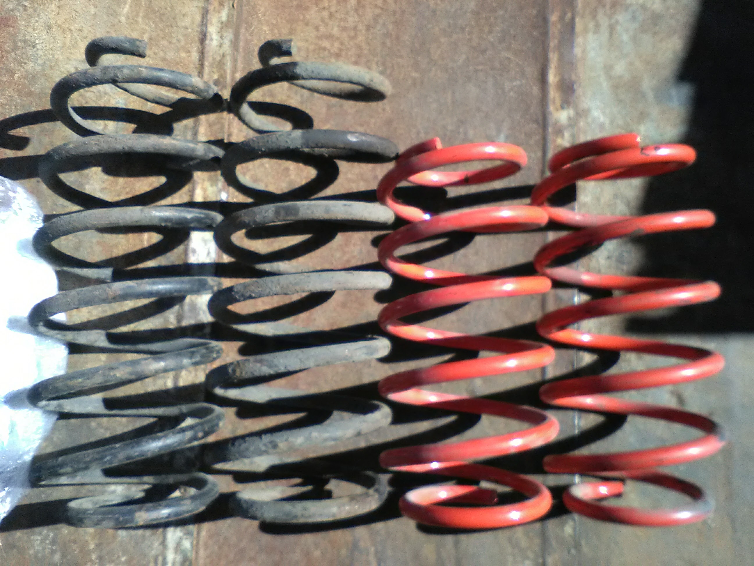

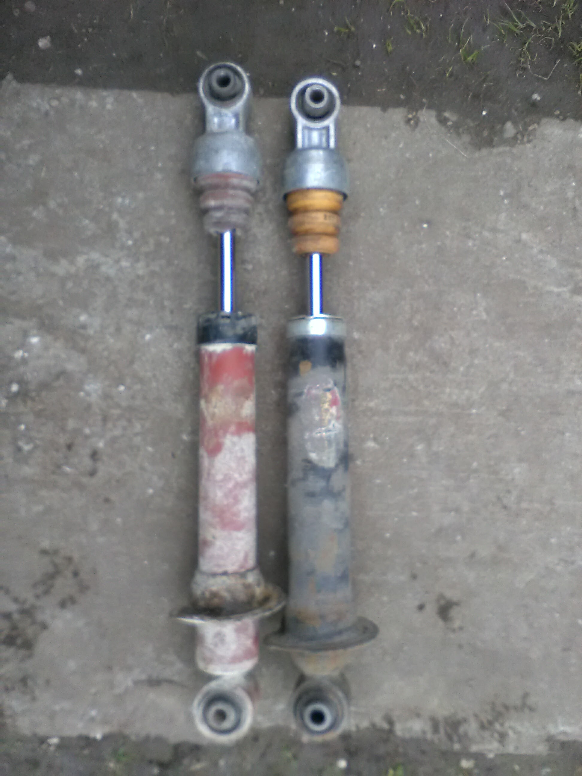

Vahepeal polegi aga muud suurt teinud kui igapäevaselt sõitnud. Korra sai ka 900kg lasti veetud, liikus veel täiesti okeilt ehk jõudu jagub.
Vedrustuse osas leidsin lõpuks endale sobiva kombinatsiooni, millega on igapäevaselt ka mugav sõita. Ees siis b4 amordid ja b2 quattro madaldusvedrud, taga b5 amordid ja vedrud. Ennem olid mul ees b4 madaldusvedrud, aga nendega vajus nina jube alla ja vahest tagus vasakult jubedalt keresse. Tagumistega juhtus lihtsalt nii, et vasak b4 amort lasi õli välja ja hakkas kolksuma.
https://www.upload.ee/thumb/7083491/IMG_20170503_111202__2_.jpg https://www.upload.ee/thumb/7083492/IMG_20170506_171351.jpg
