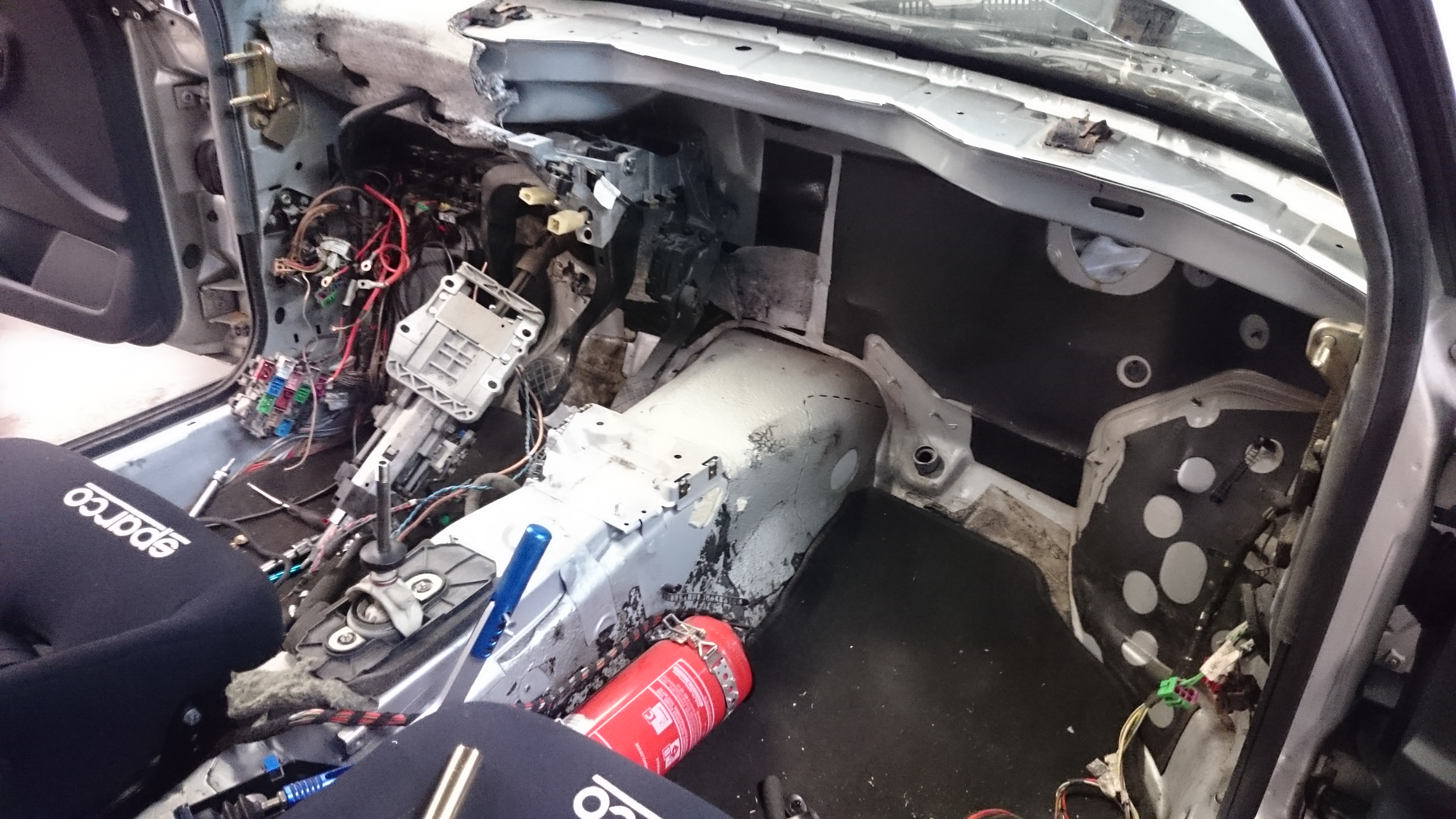

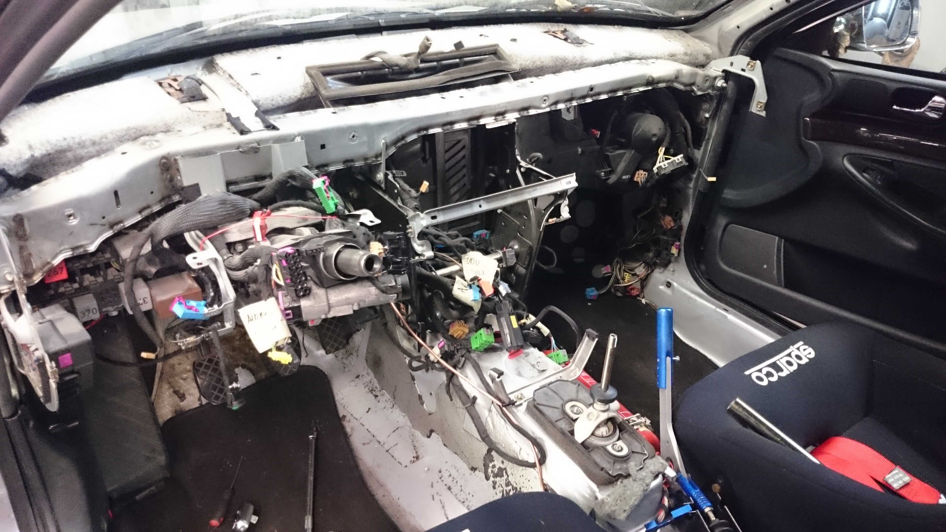

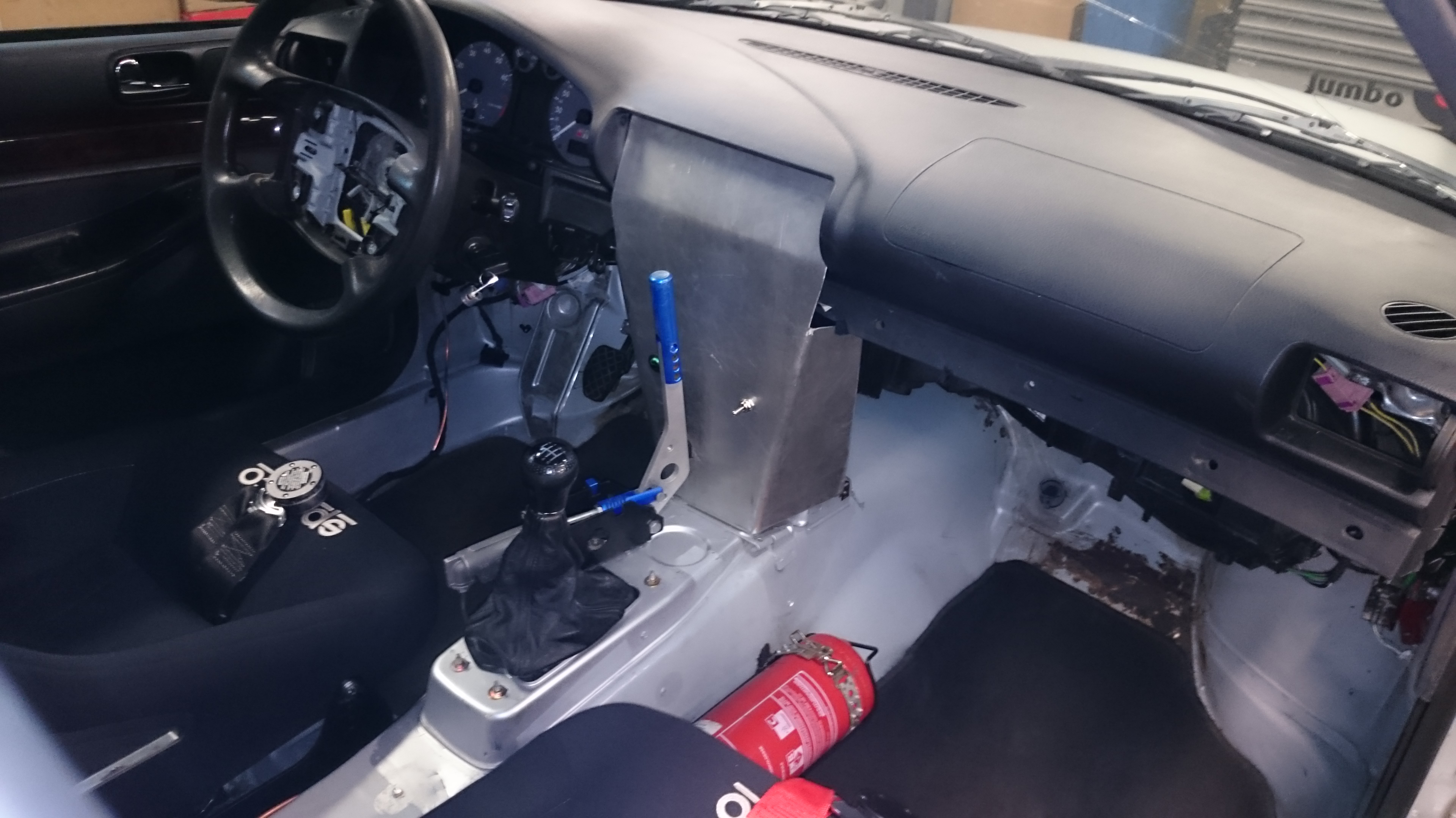

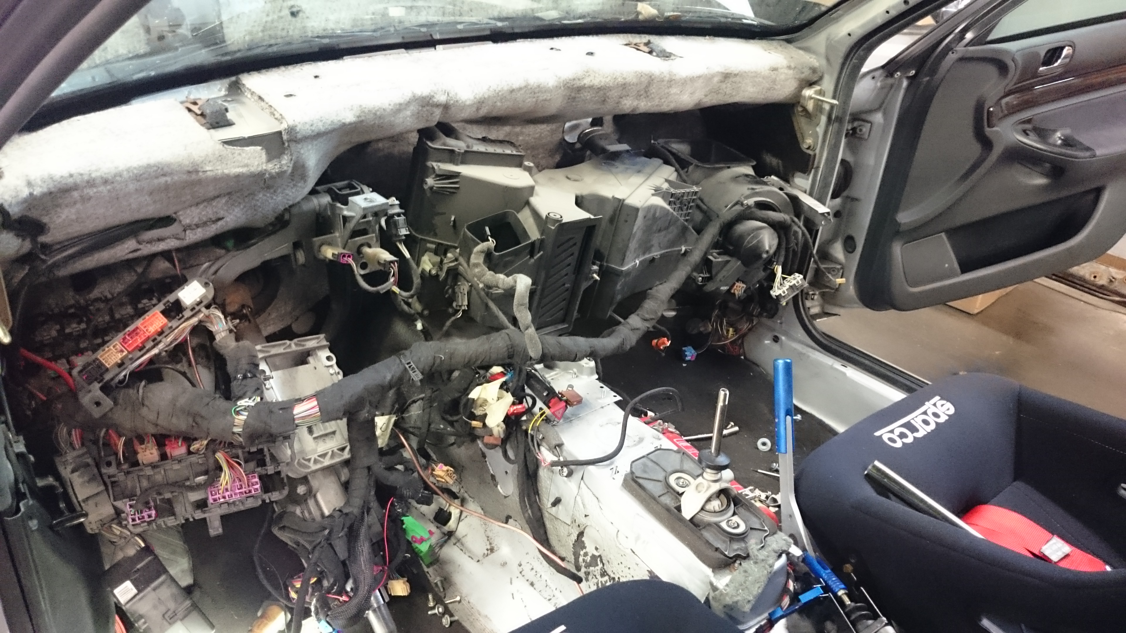

Teema uuendus, mis vahepeal tehtud sai. Enne jõulupühi lund ei paistnud kuskilt tulevat, et nautida lumiseid tänavaid. Sai auto salongi ehitusega algust tehtud.

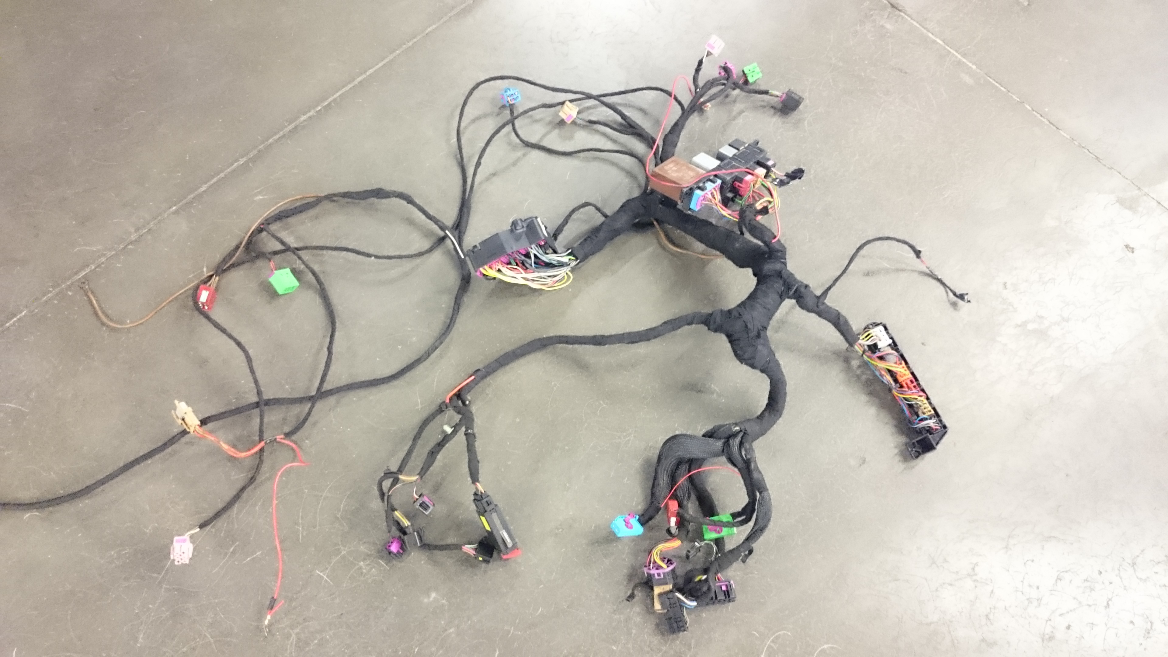

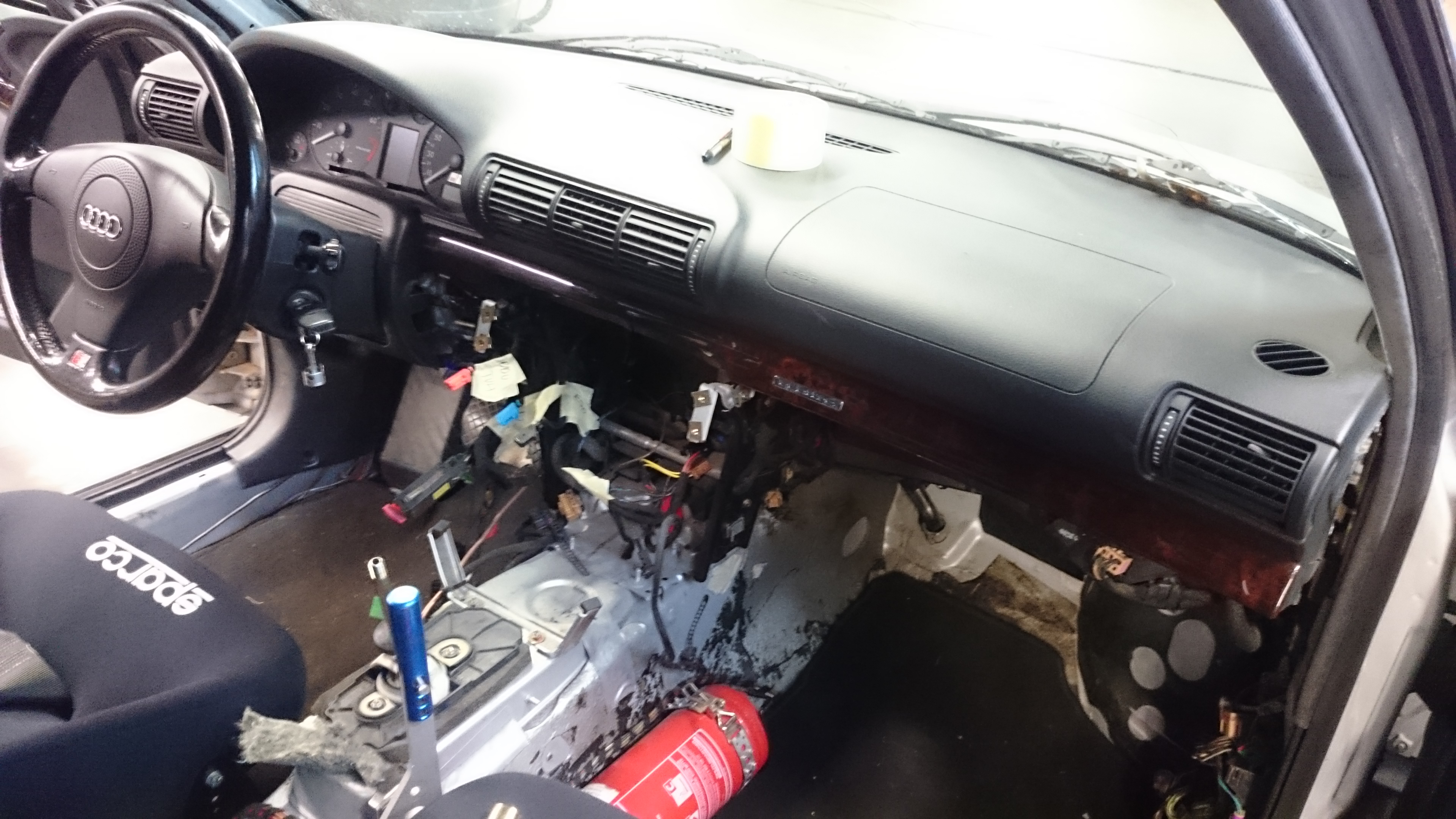

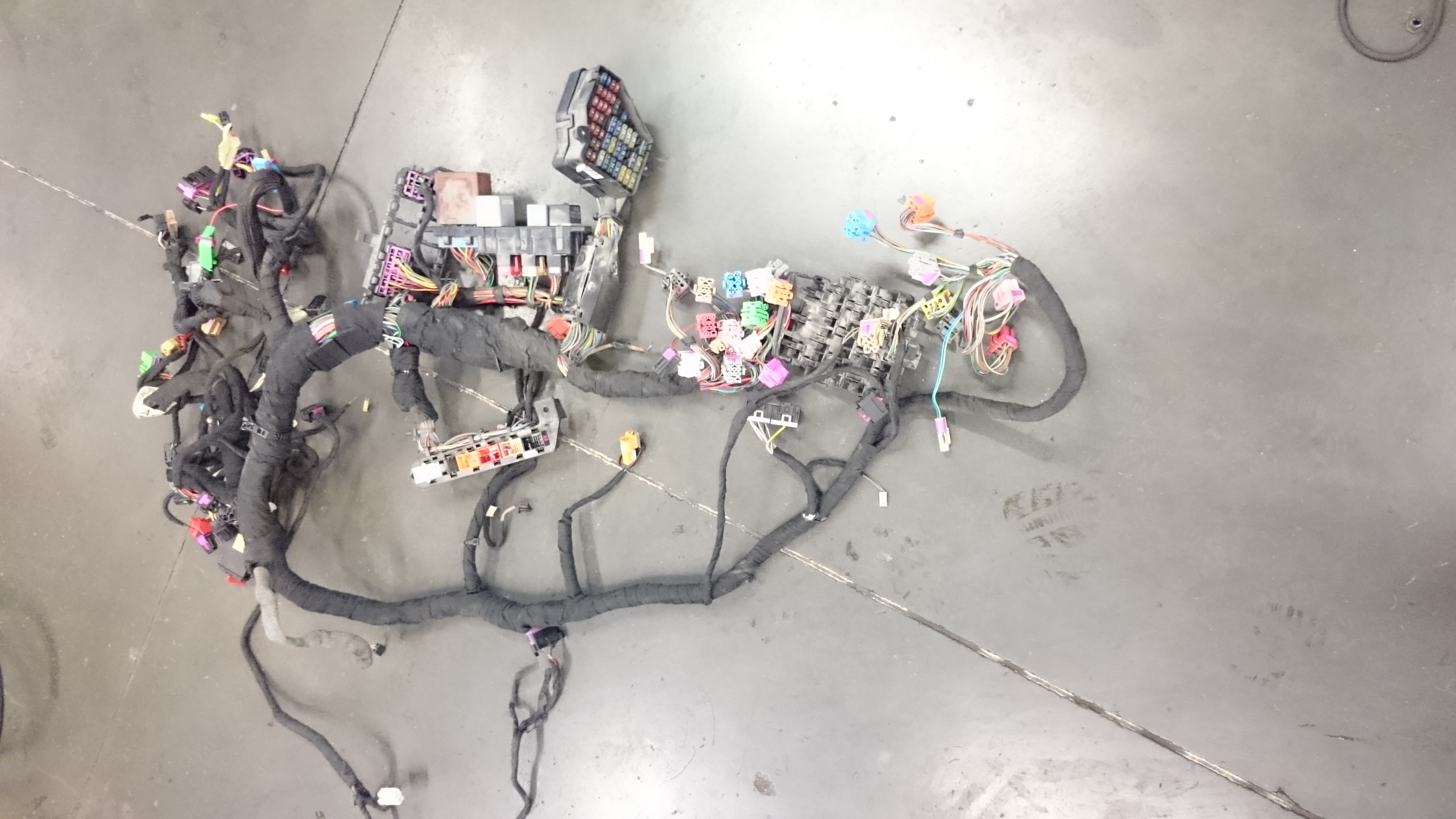

Armatuur maha ja üleliigsete detailide eemaldamine, mis enam kasutust ei leia.
http://www.upload.ee/thumb/5466534/DSC_0472.JPG
http://www.upload.ee/thumb/5466535/DSC_0474.JPG
http://www.upload.ee/thumb/5466536/DSC_0475.JPG
Armatuuri all olev orginaaljuhtmestik ja korrastatud juhtmestik, kus jäi alles ainult kasutust leidvad pistikud, releed. Suured tänud klubiliikmele Eints.
http://www.upload.ee/thumb/5466547/DSC_0477.JPG VS http://www.upload.ee/thumb/5466548/DSC_0637.JPG

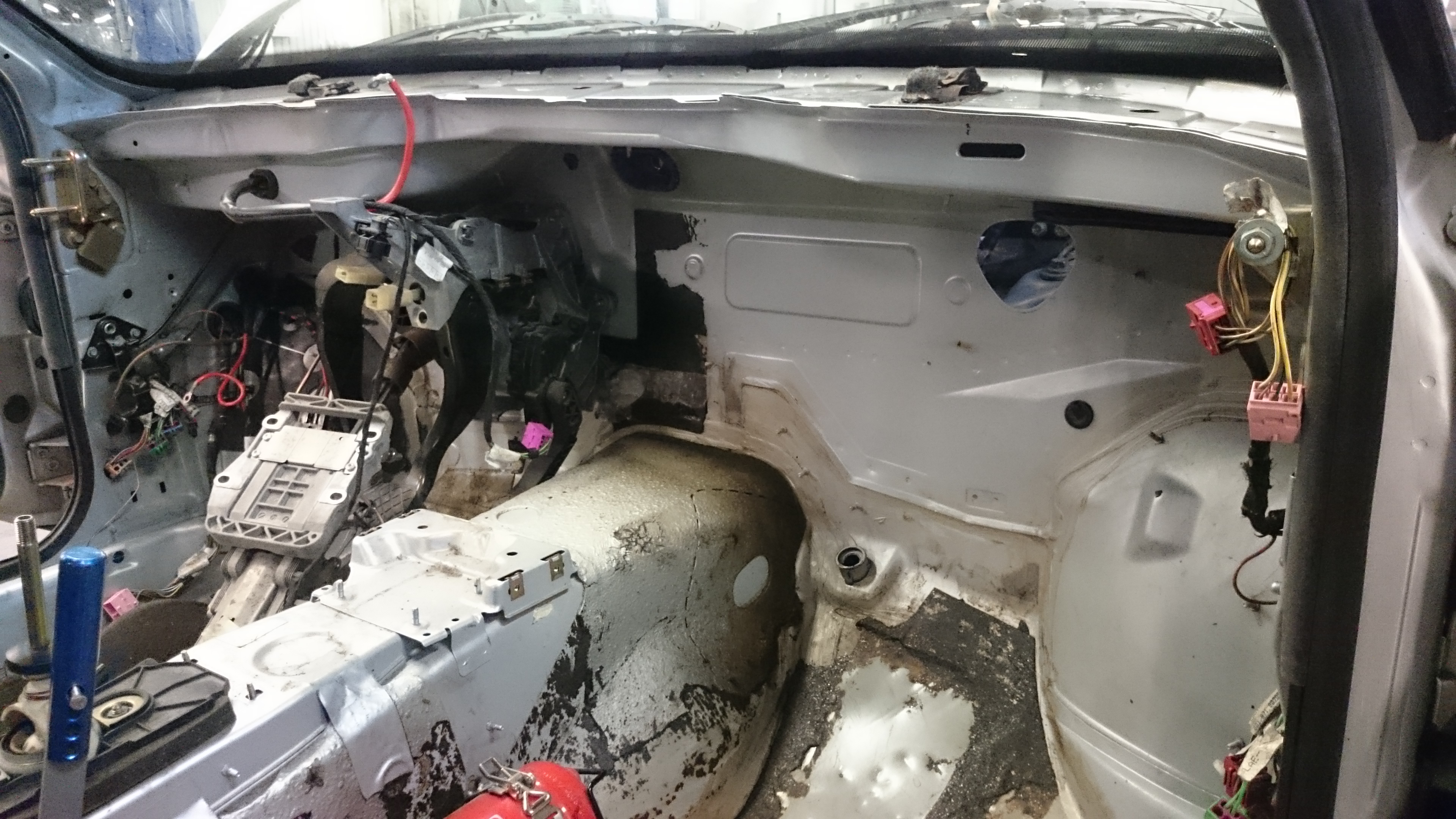

Veel pigimati ja vati eemaldust :) (endiselt väga vastik ja aeganõudev töö)
http://www.upload.ee/thumb/5466563/DSC_0478.JPG
http://www.upload.ee/thumb/5466564/DSC_0480.JPG
Vahepealne tulemus hetkel siis selline kuna ilmad läksid külmaks ja lumiseks, tuli kiirelt auto sõitma tagasi saada :D

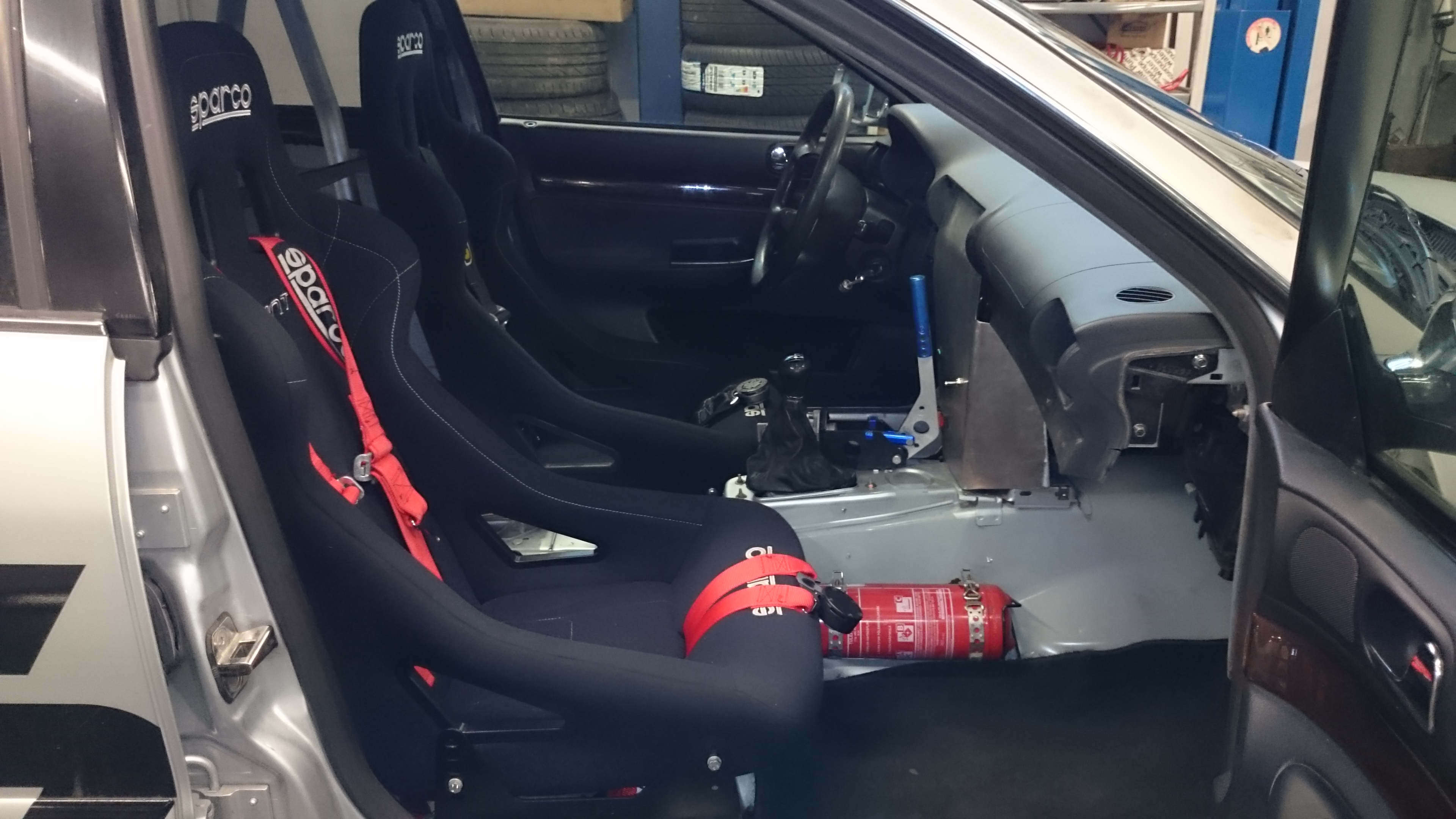

Suur salongi ahi, mis oli kliimaga ja elektrooniline, vahetasin välja kõige tavalisema vastu, mis sai ümber modifitseeritud, et puhuks ainult sooja klaasile kahe kiiruse valikuga.
Käsipidur uue koha peale, roolile ikka lähemale, et oleks mugavam kasutada.
http://www.upload.ee/thumb/5466570/DSC_0655.JPG
http://www.upload.ee/thumb/5466571/DSC_0656.JPG
http://www.upload.ee/thumb/5466572/DSC_0650.JPG
Salongi osa veel lõpetamata, plaan on keskkonsooli veel näidikud lisada ja carbon imitatsioon kleepsuga üle kleepida, oleks ilusam.
Ja muidugi hakkasid kõik neli ratast vedama jälle :D

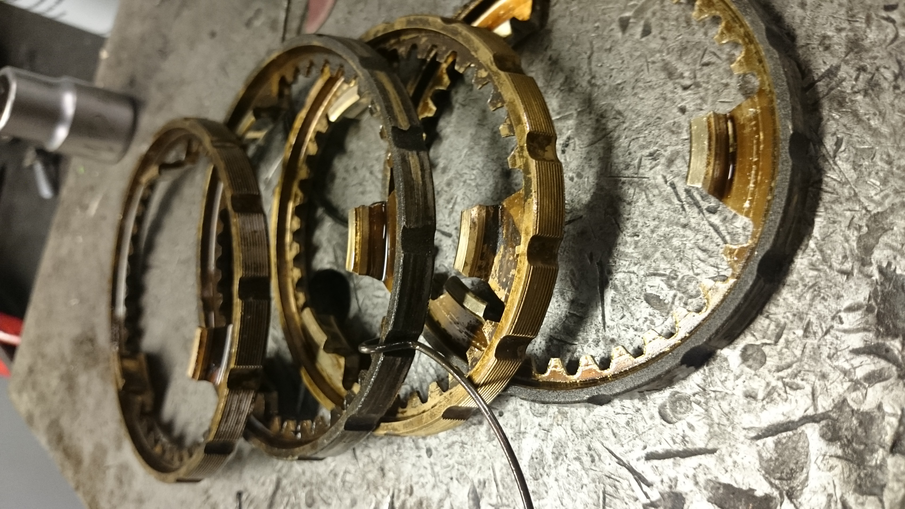

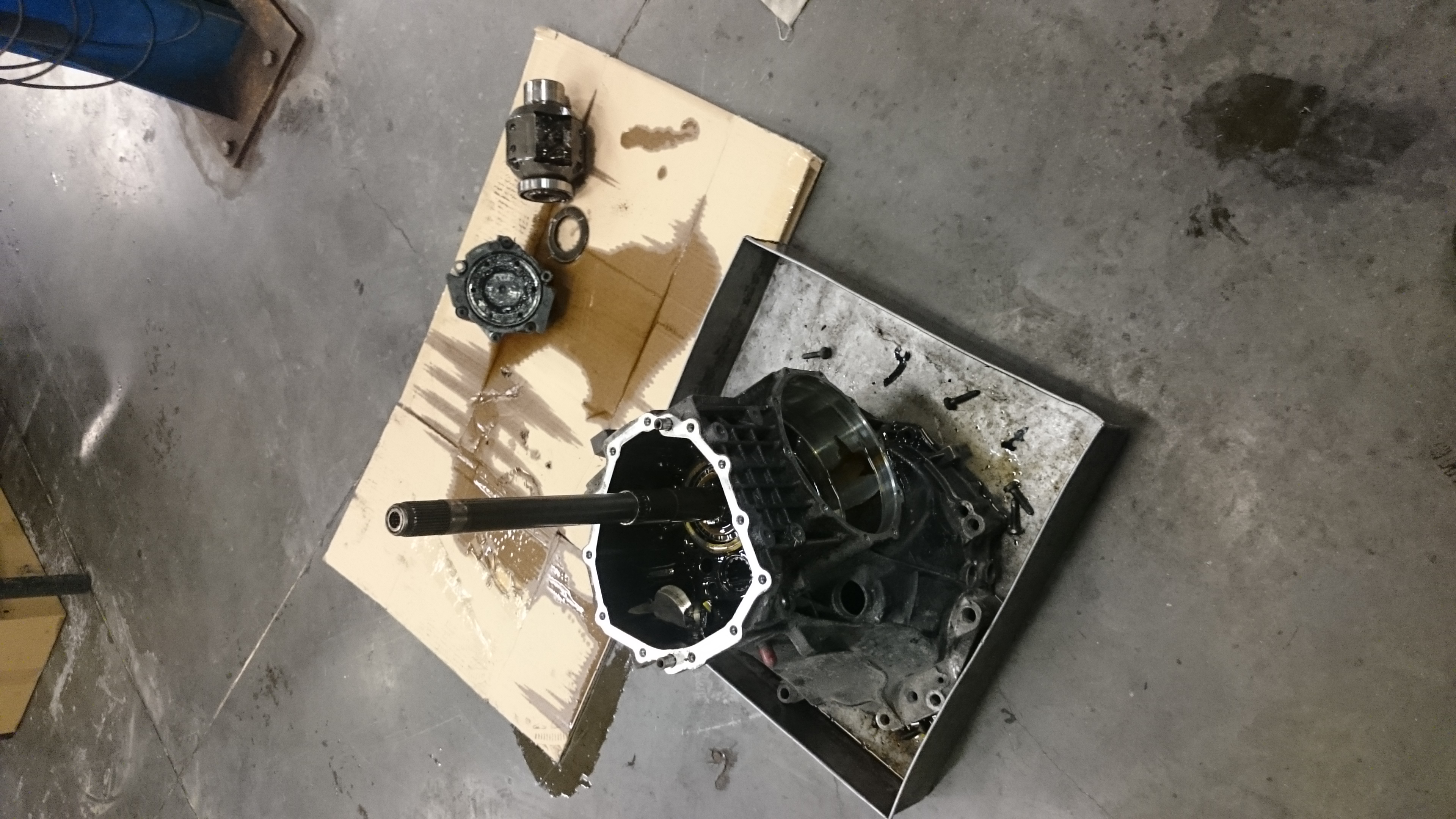

Käisin jäärajal hullamas, aga käigukastile see ei meeldinud ja otsustas koostöölepingu lõpetada enne tähtaega :D
Autol all siis 01E viiene käigukast, mis sai ostetud vanema S4 alt (c4). Arvestades seda, et terve hooaja drifti, dragi ja niisama sõitmist saanud pidas isegi hästi vastu. Käiguvahetustega väga hell polnud just igakord :P Lõpuks hakkasid käigud väikse raksuga sisse minema, ja tänu käiguvahetusveale jäärajal tegin talle lõppu peale nii, et kadus neljas käik (sein oli ees) ja kolmas läks raskelt.
Kuna auto oli vaja kiirelt uuesti sõitma saada, siis võtsin k.kasti remonti ise ette.
http://www.upload.ee/thumb/5486860/DSC_0672.JPG
http://www.upload.ee/thumb/5486861/DSC_0678.JPG

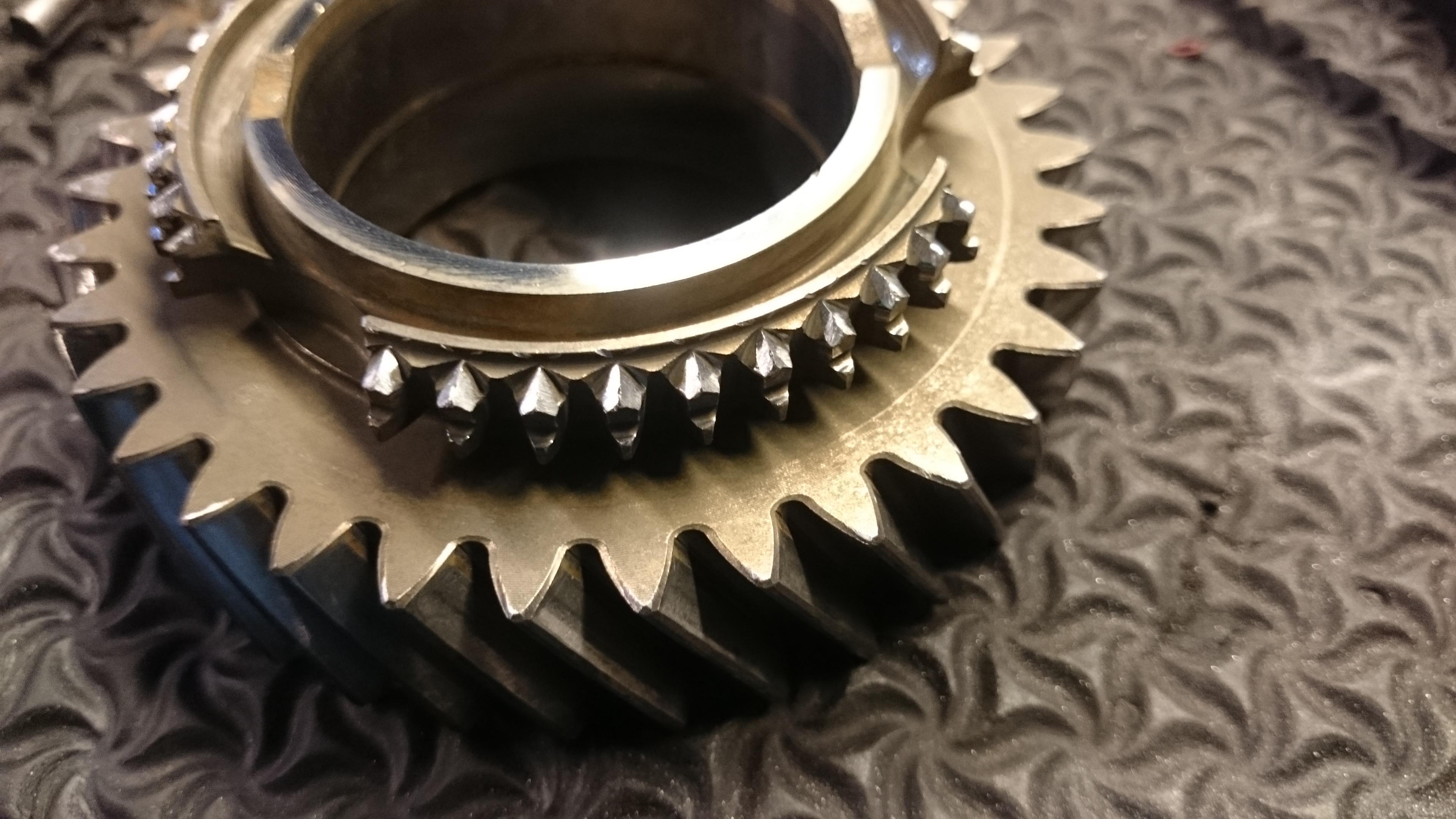

Hammaste ja lülitusmuhvide taastamine
http://www.upload.ee/thumb/5486866/DSC_0675.JPG
Sünkrote vahetus
http://www.upload.ee/thumb/5486867/DSC_0682.JPG
K.kasti remont on korralik elukool ikka esimese korra kohta :)

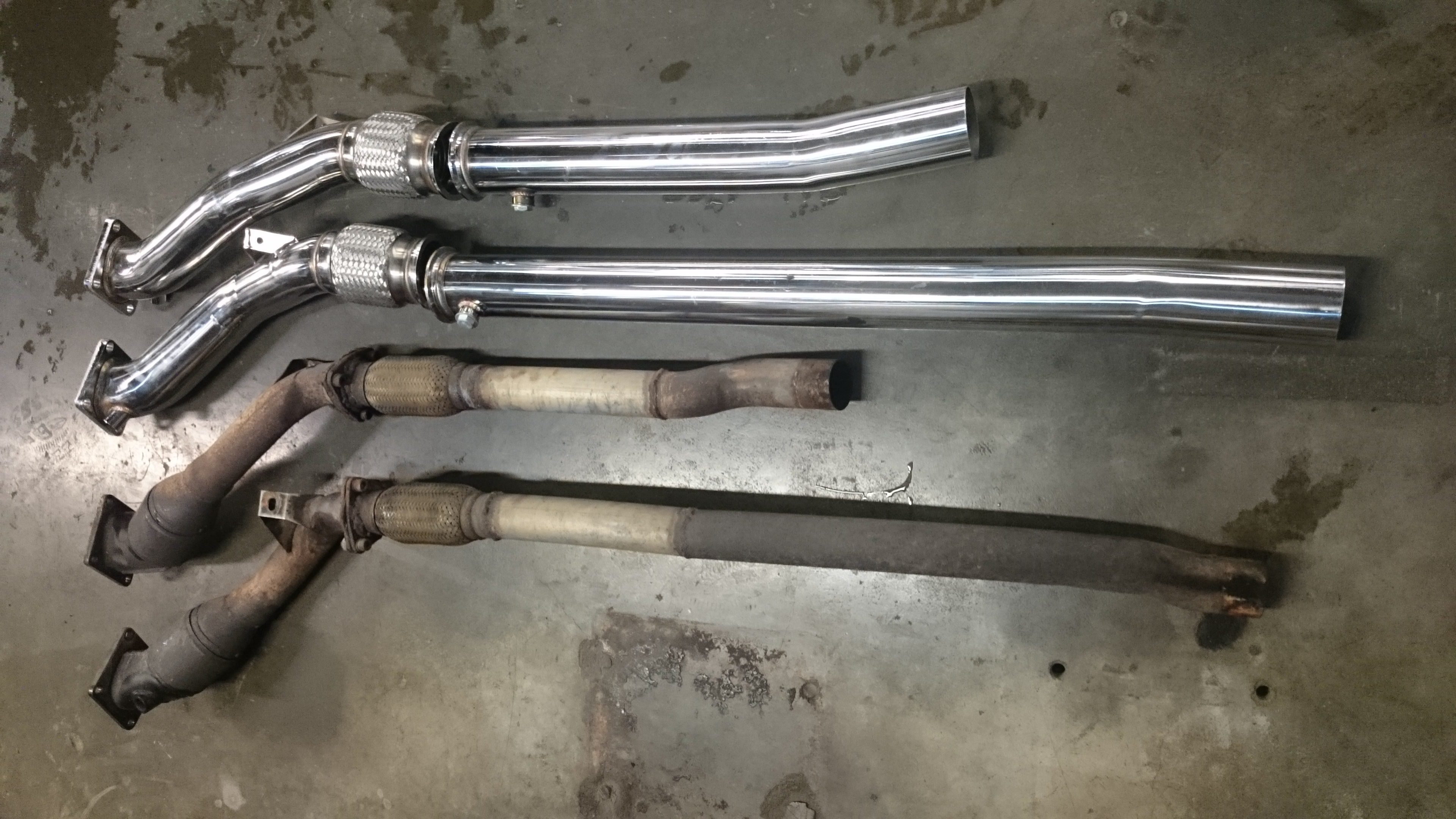

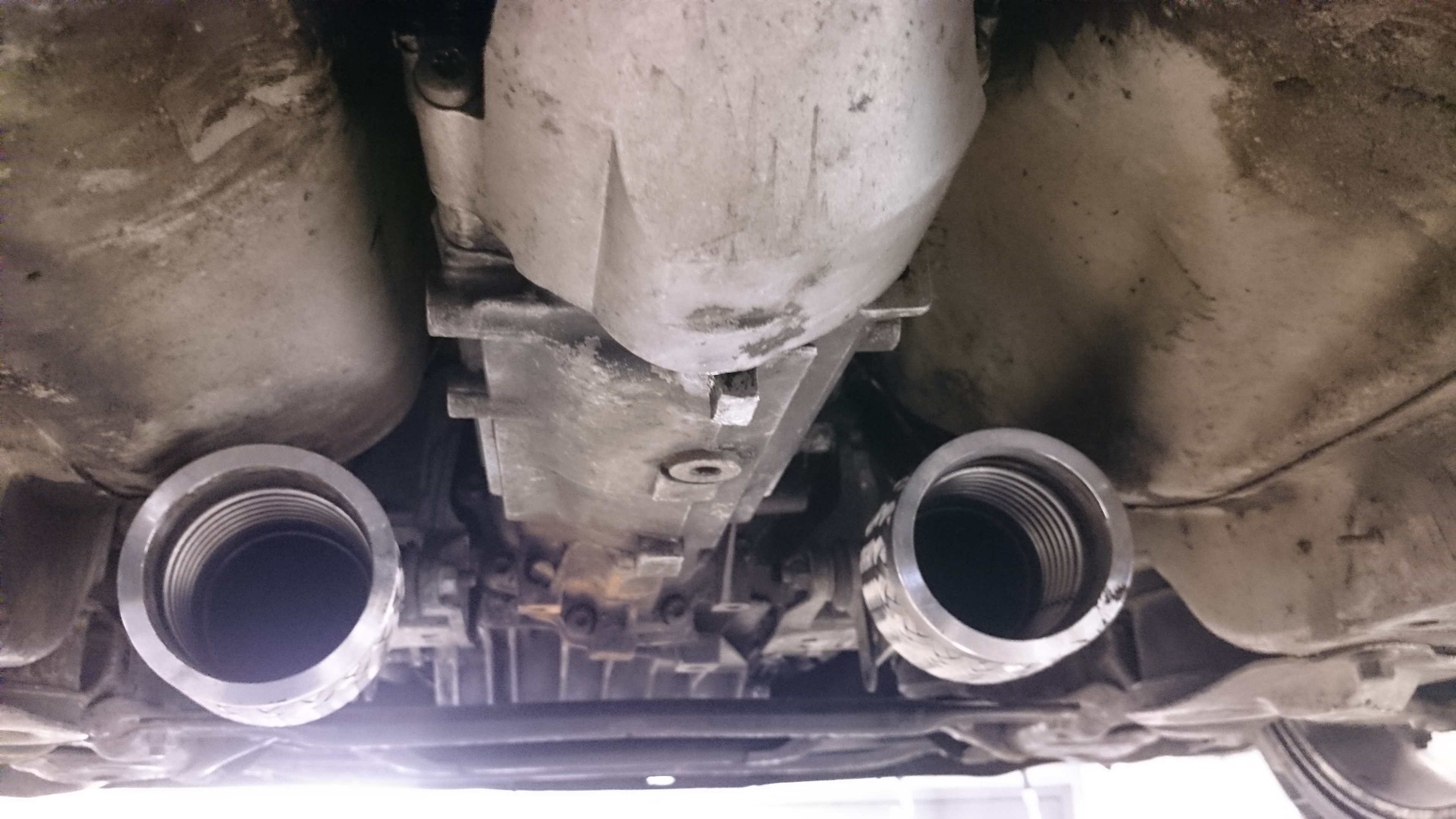

Teema uuendus: vahepeal on olnud aega huvitavaid asju kokku osta ja mõned neist said ka külge installitud.

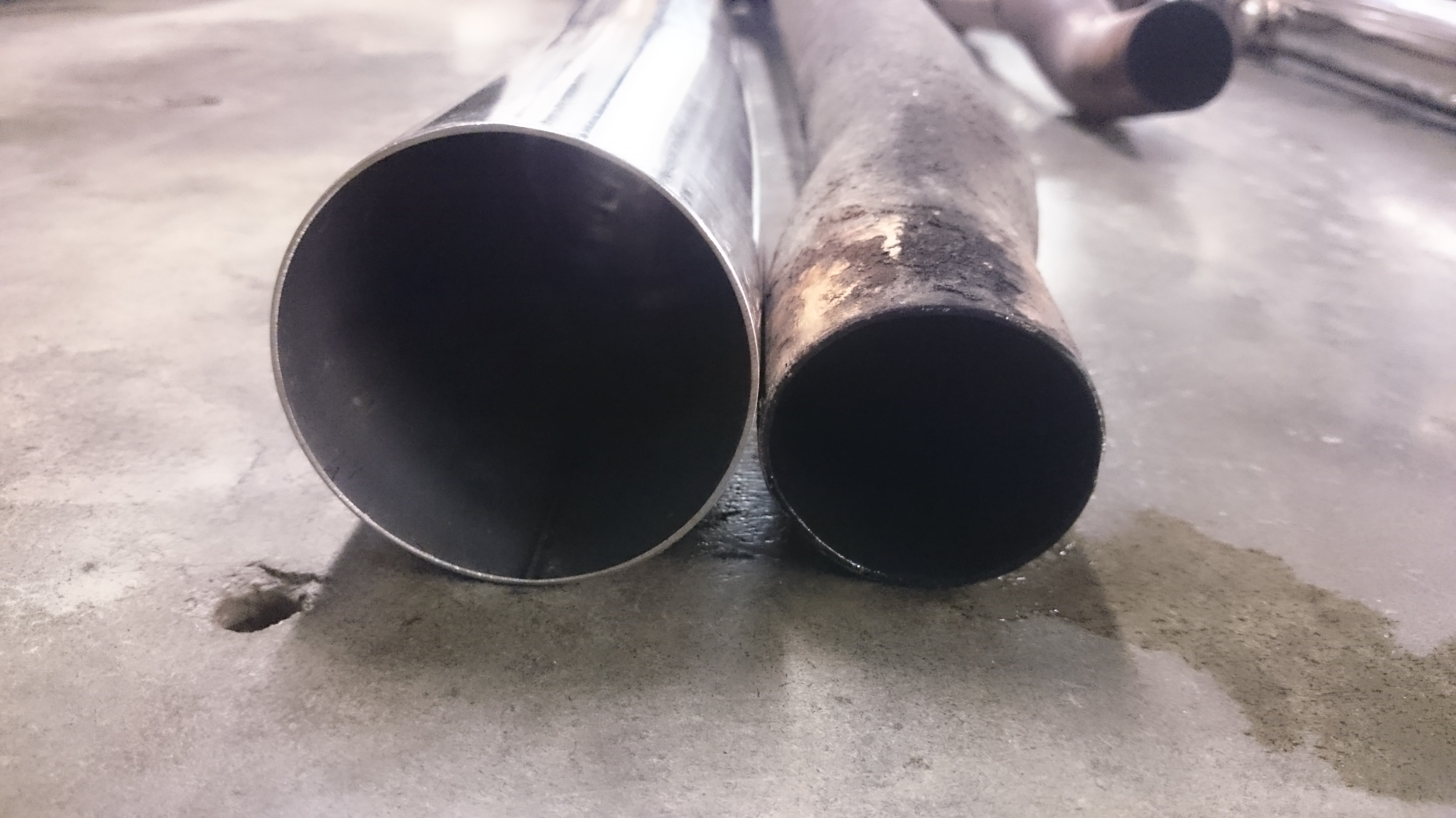

Down pipes 3´´
https://www.upload.ee/thumb/5626689/DSC_0749.JPG
https://www.upload.ee/thumb/5626694/DSC_0753.JPG
https://www.upload.ee/thumb/5626699/DSC_0755.JPG
Kui üks pilt räägib 1000 sõna, siis üks video veelgi rohkem, midagi huvitavat vaatamiseks ;)
https://www.youtube.com/watch?v=IZ8HcaVaNNU

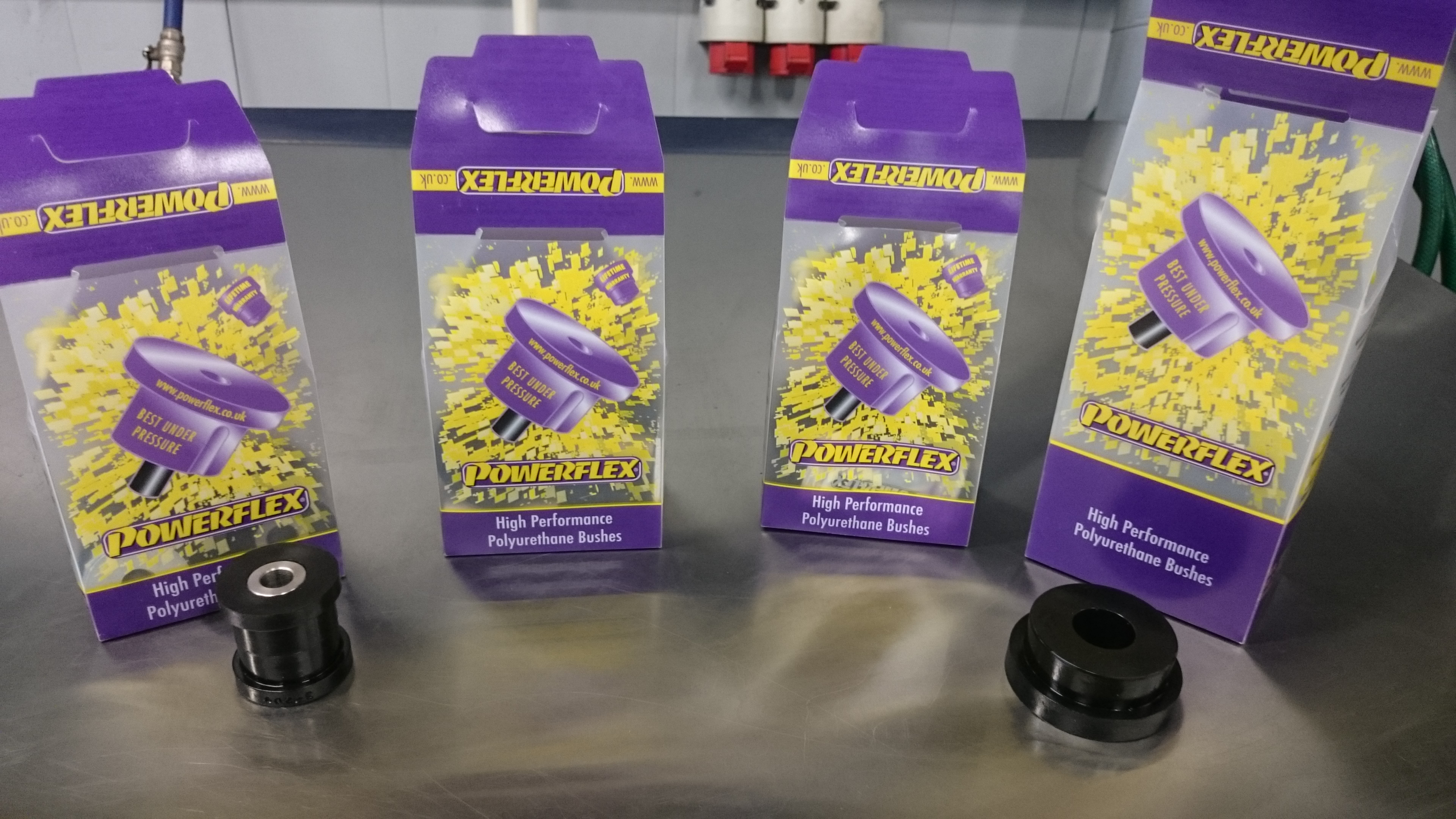

Tagasillapuksid, strong
https://www.upload.ee/thumb/5626722/DSC_0769.JPG

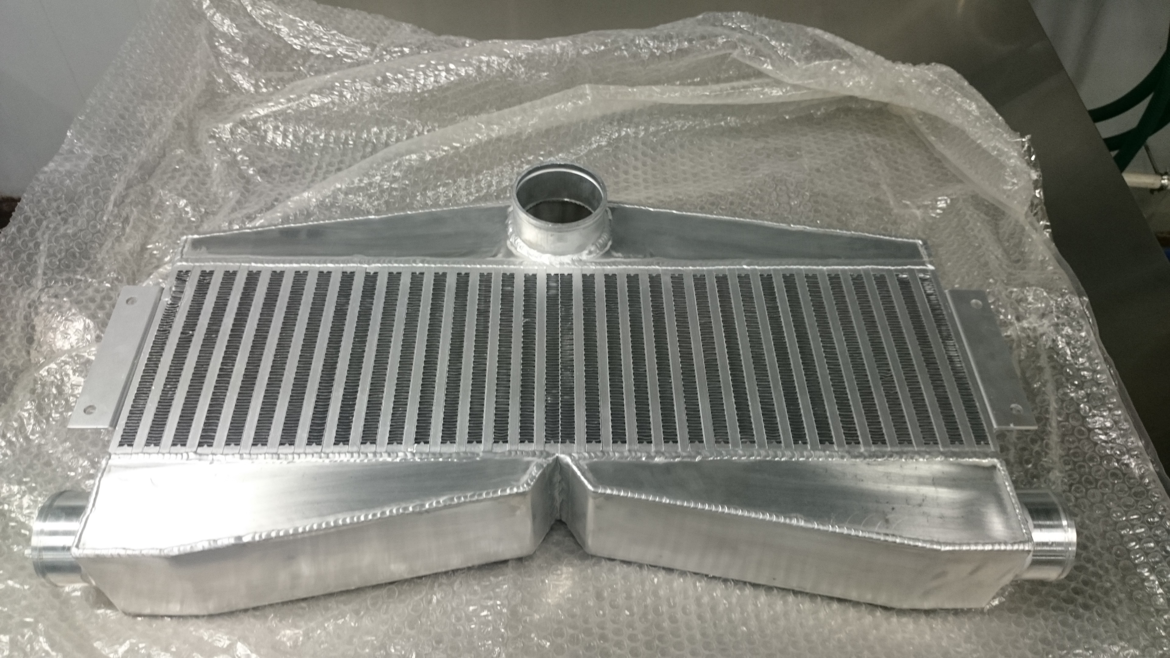

Cooler
https://www.upload.ee/thumb/5626723/DSC_0776.JPG

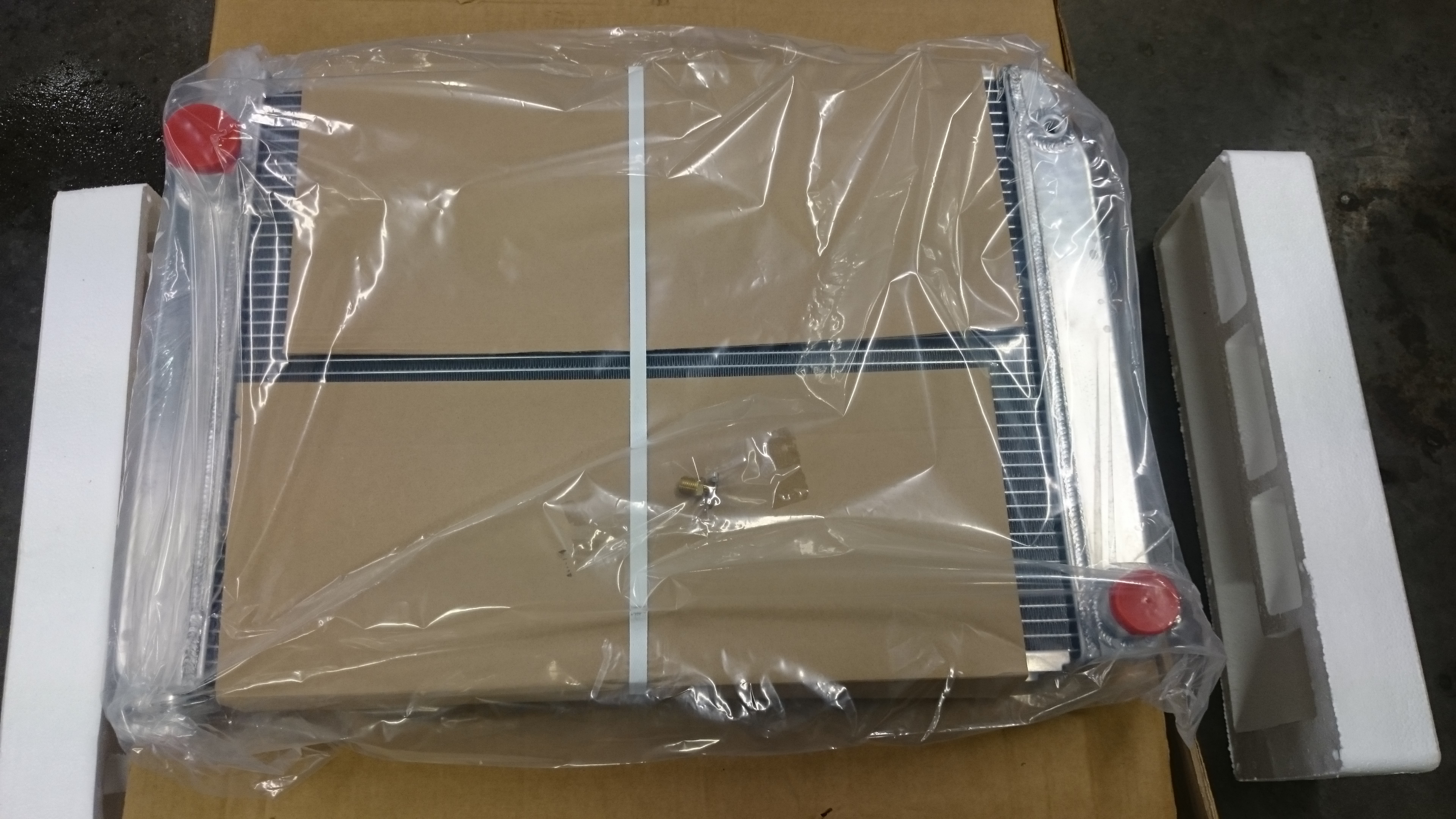

Jahutus radiaator Griffin
https://www.upload.ee/thumb/5626730/DSC_0778.JPG

Kui seda coolerit hakkad choppima ja keevitama siis lase ennem soodas puhtaks.
See on üle värvitud. :D
Ma algul ei pannud tähele seda ja hakkasime hooga keevitama.

Cooler Ja Griffin jahutusradiaator auto külge aretatud/paigaldatud.

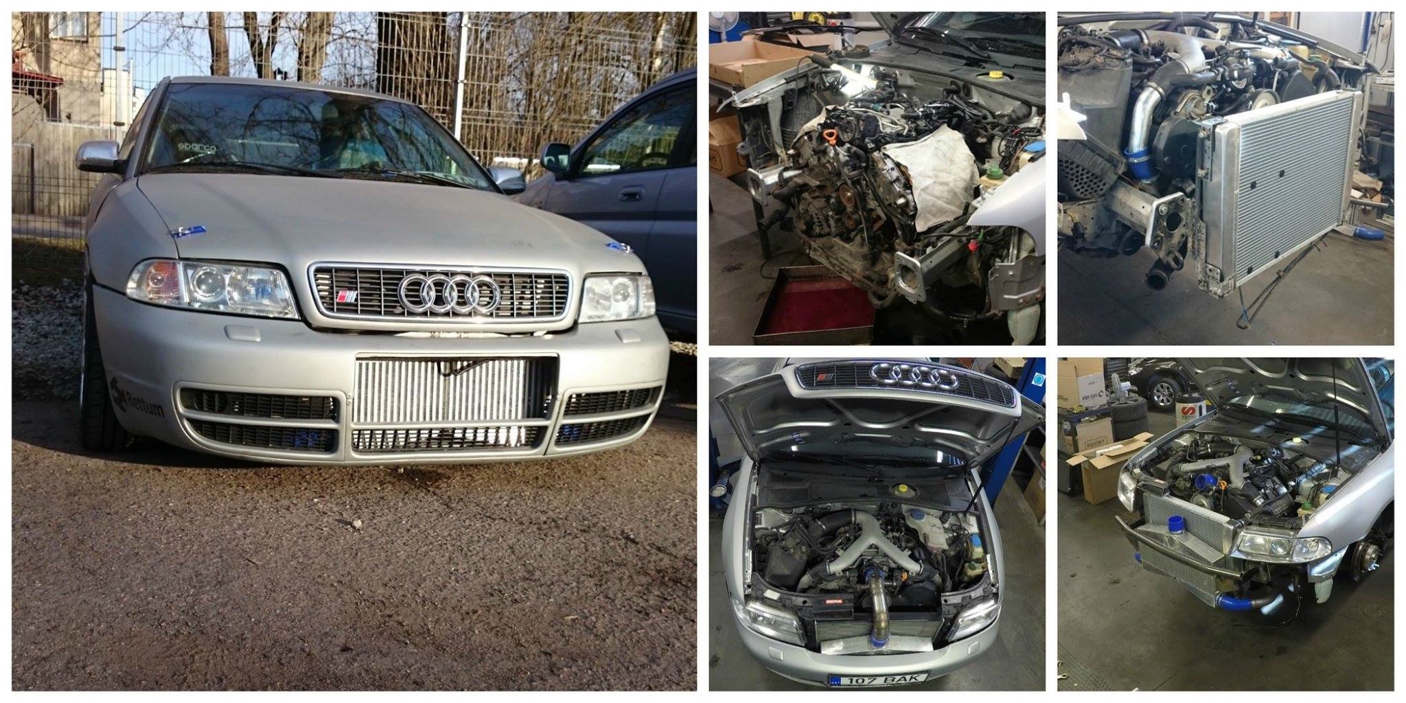

Uued klapisääre tihendid + 2.4/RS4 sisselaske nukkvõllid + uued nuka ketid ja tallad.
Sisselaskekollektor vahetatud nii öelda uuendatud versiooni vastu. (http://forums.quattroworld.com/s4/msgs/50107.phtml)
Veel sai ära võetud paagi tuulutusega seotud voolikud, torud, klapid.
Karteri tuulutus ümber ehitatud.
https://www.upload.ee/thumb/5745001/Audi_S4_mitu.jpg
Autot ootab ees nüüd metanoolipritse paigaldus ja uue softi kirjutamine dynos.
Loodetavasti ei satu takistusi teele ja oleme 30.aprillil Haapsalus driftimas :D

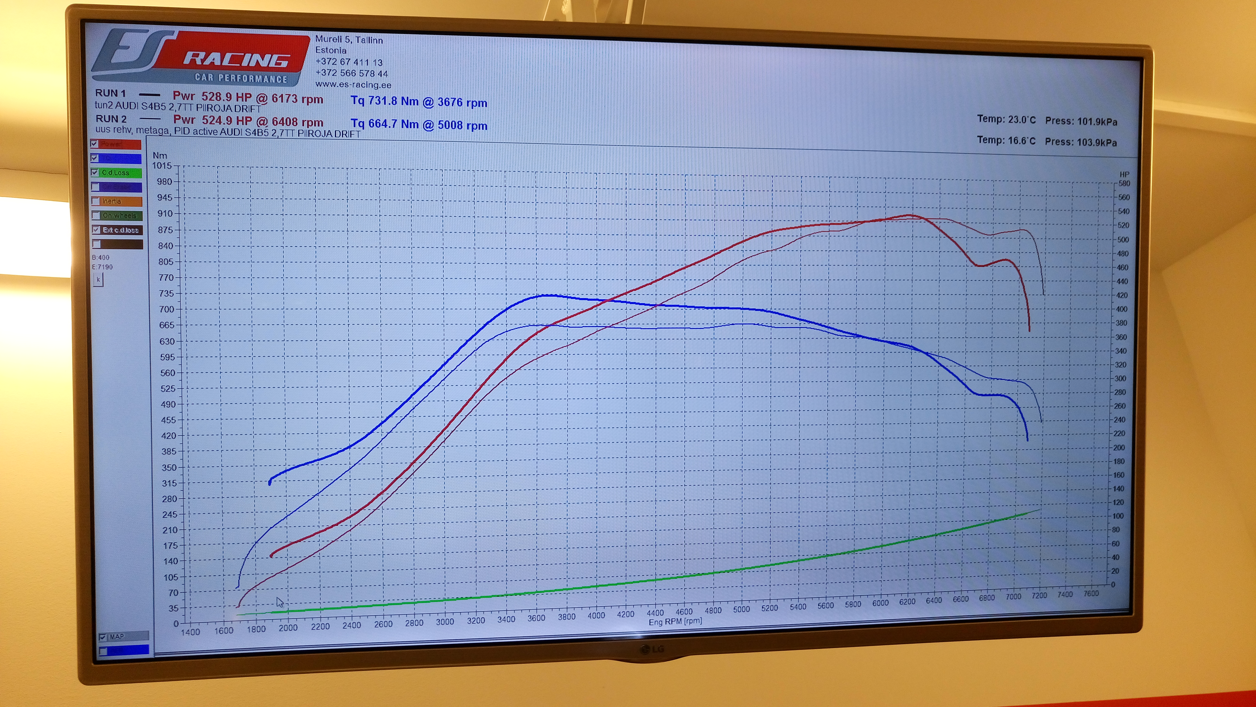

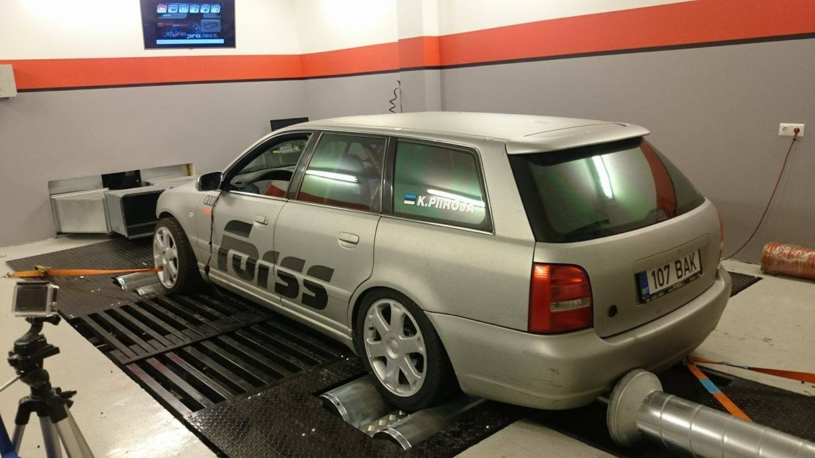

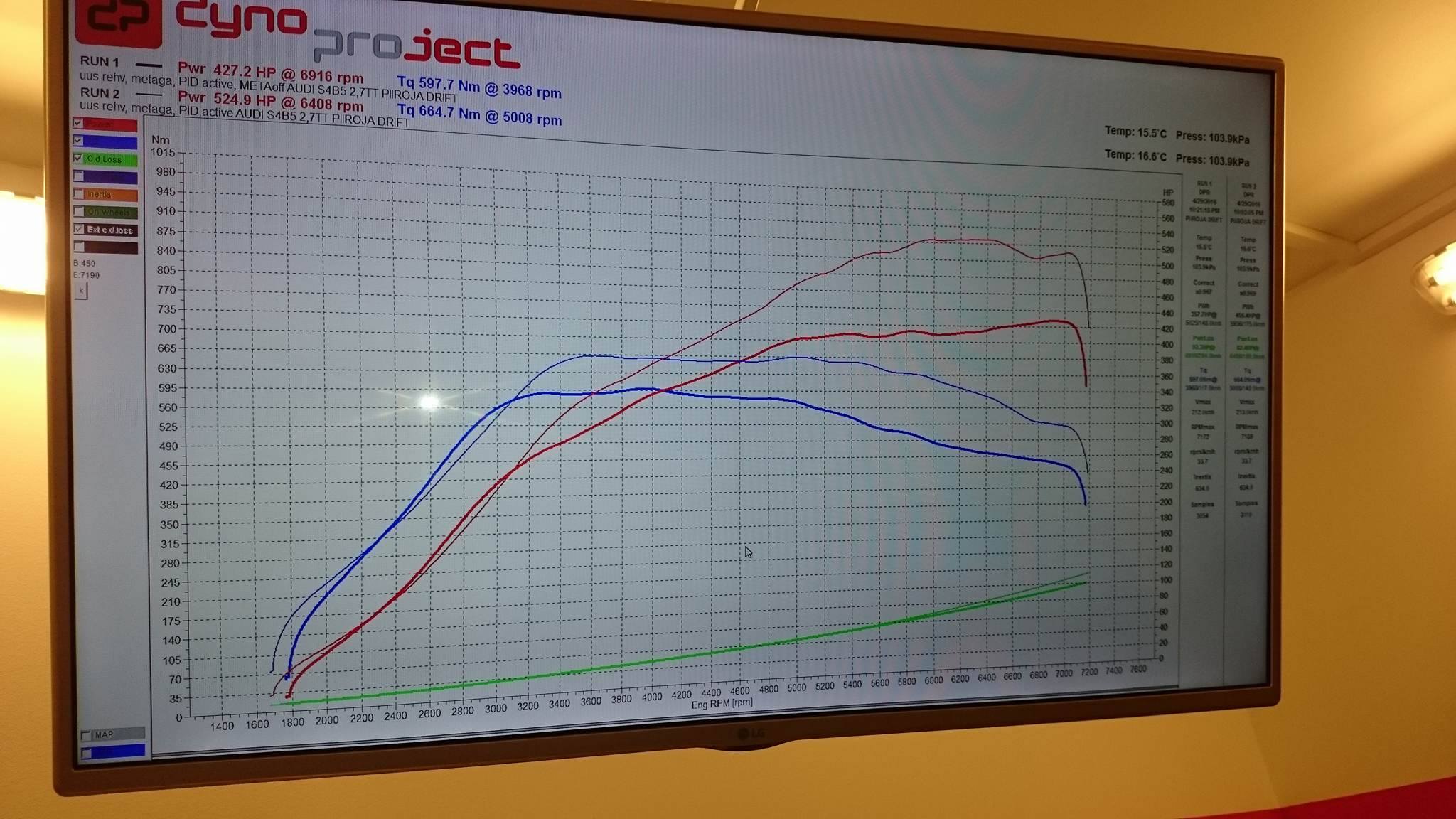

Auto sai uue softi ES Recing dynos, prj poolt. Võreldes eelmise aastaga on jõu vahe ikka meeletult tunda. Kui enne sai lõppu pööredel jõud otsa siis nüüd käib ilusti lõppuni välja.
Dynos andsid süütepoolid alla mis said kiirelt välja vahetatud.
Haapsalus sai 5 sõitu teha ja siis lõppetas generaator koostöölepingu. Haapsalu linna pealt midagi ei õnnestunud leida, käidi Tallinnas toomas. Tänud VAG Autolammutus OÜ-le
Dyno graafik metaga ja ilma. Tänud veel kord Prj kes nägi vaeva ja tegi ilusad jooned graafikule

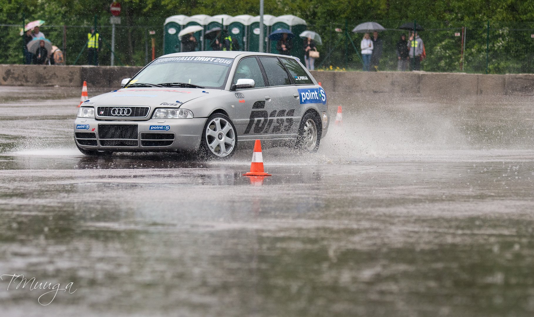

Wampiiroja Drift Team ´i kokkuvõte võistlustest.
Esimese päeva ilm ei olnud just kõige soosivam. Sadas vihma ja trennid toimusid märjal rajal.
Sõit hakkas juba sujuma, kui autol ilmnes tehniline rike ja sõidu ajal kadus roolivõim, mille tagajärjel riivasin auto ninaga kergelt betoonblokki. Õnneks olid vigastused vaid kosmeetilised.
Roolivõimu pump sai kiirelt vahetatud ja esmapilgul tundus, et kõik on töökorras.
Kvalifikatsoonisõidud tomusid kuival rajal, kus tuli kiirelt ümber harjuda uute tingimustega.
Kvalifikatsoonisõitudes saavutasin 7.koha 58,7 punktiga seitsmeteiskümne võistleja seast, kus taaskord automargid jagunesid 16 BMW vs 1 Audi :D
See tulemus kindlustas koha järgmise päeva finaalvõistlustel, kus tuli mõõtu võtta tandem-sõitudes.
Kahjuks ei õnnestund esimese vooru tandem-sõidust edasi pääseda ja selleks korraks oli võistlus
lõppenud. Roolivõimuga olid endiselt probleemid.
Üldiselt võib võistluste tulemustega rahule jääda, punktid on kirjas ja saame auto puudustega edasi tegeleda.
Hetkel tundub, et hüdraulilise roolivõimu süsteemi renoveerimine läheb liiga kulukaks ja tuleb üle kolida elektrilise peale.
Lisaks segas sõitmist veel flat shift ja launch control. Paugub ja plärtsub ja on äge küll, aga jõud ei tule kohe tagasi taha peale siduripedaali vajutamist. Konsulteerisin Prj´iga, ta arvas, et lahendus on selle kohta olemas :cool:
Auto kaal selleks aastaks: 1346 kg, pool paaki kütust, ilma juhita.

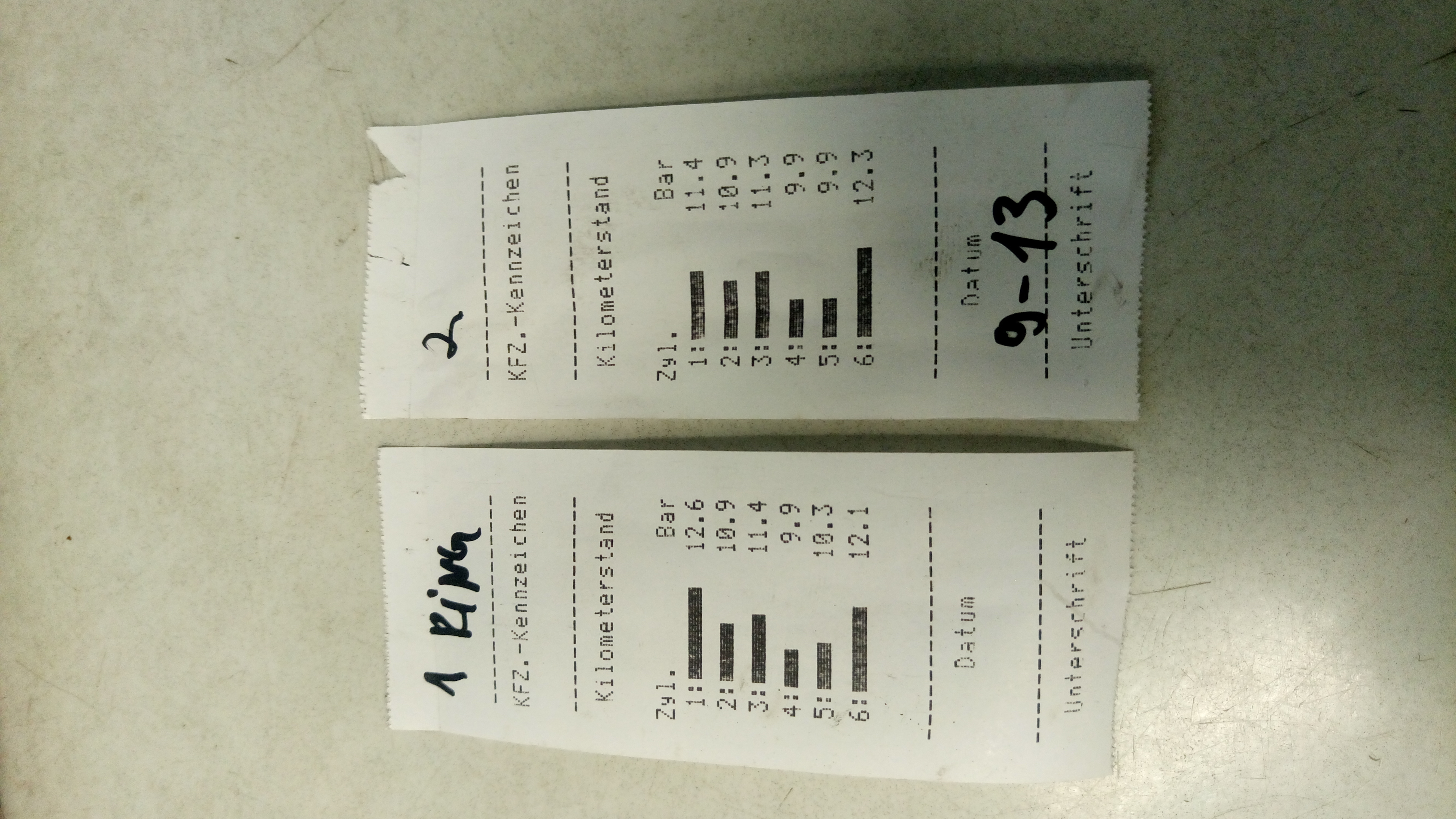

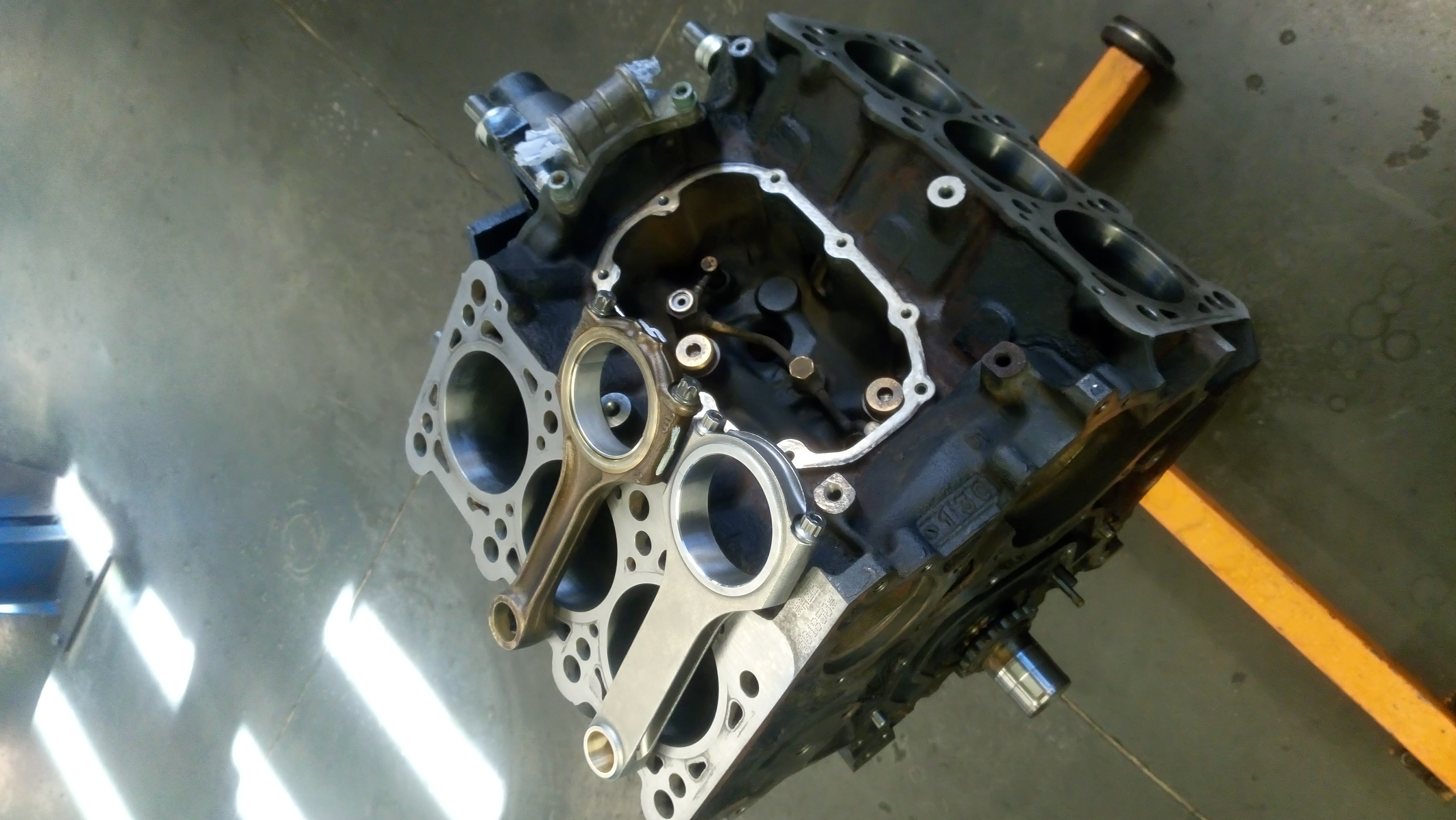

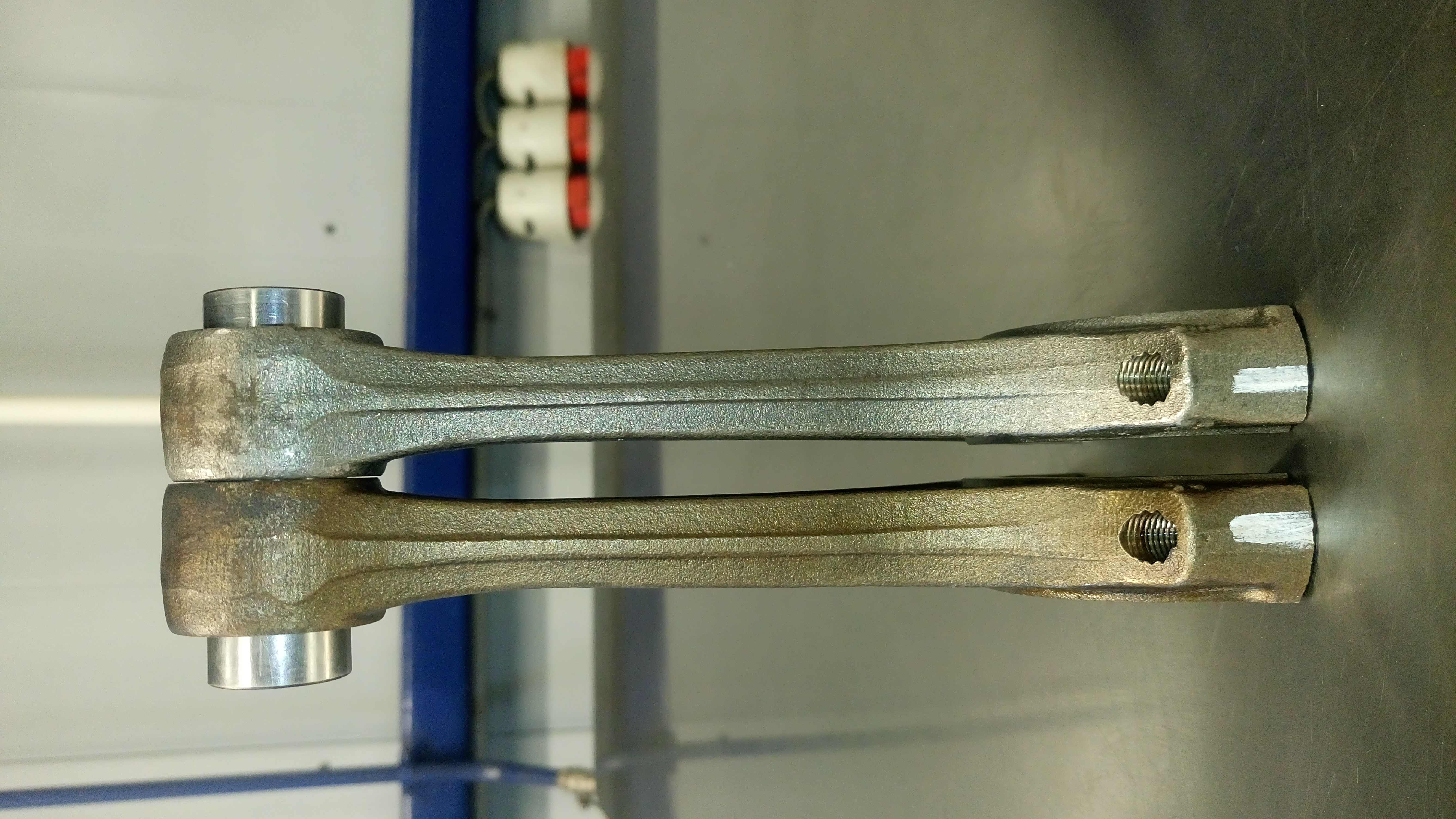

Peale seda hakkas auto mootor natuke imelikke hääli tegema.
Vaadates arvutiga auto näite, jätsid mõned silindrid vahele.
Kompressiooni mõõtmine näitas järgnevat:

Tehase etteantud lubatud piir on 9-13 bar´i.
4. ja 5. silinder oli piiri peal, survestasin silindreid ja selgus, et väljalaske klapid ei pea üldse rõhku.
Mootor maha, plokikaaned küljest ja siis selgus kõige suurem üllatus: 4. ja 5. silindri kolvid ei tulnud üles tasa plokikaane servaga nagu teised silindrid.
4. silindri kolb hoidis ennast täitsa ühele poole ehk silindri seina vastu viltu. Kaks kepsu olid kõverad. Kolbide pealt on näha, et klapid olid kunagi päris kõvasti pähe käinud.
Ei tea, kas juba ammusest ajast on kepsud kõverad olnud või siis nüüd minu käes juhtunud. Kolme aasta jooksul mina mootorit lahti võtnud pole.
https://www.upload.ee/thumb/5946044/DSC_0006.JPG
https://www.upload.ee/thumb/5946047/DSC_0003.JPG
https://www.upload.ee/thumb/5946049/DSC_0031.JPG
Kui juba mootor lahti oli, läksid vähe tummisemad kepsud külge - Wössneri toodang.
Nüüd mootor koos ja auto jälle lahinguvalmis.

Aeg väike kokkuvõte teha, üks võistlus nüüd jällegi seljataga, mis toimus Laitses 09-10.07.
Esimese päeva trennid sujusid hästi, maha märgitud rada oli mõistlik ja hea. Päeva lõpus toimus kvalifikatsioon, milles saavutasin üldarvestuses koos Läti sõjtatega 13. koha ja Eesti arvestuses 6. koha.
Kokku kahe riigi peale osales 38 sõitjat, Eestist 22 ja Lätist 16.
Teise päeva hommikul ei olnud ilm just paljulubav. Kui alati on välja hõigatud, et drift toimub iga ilmaga, siis seekord nii ei läinud. Vihmasadu läks vahepeal nii meeletuks nagu keegi oleks ämbriga vett alla kallanud sõna otseses mõttes. Raja alguse osas tekkis väga suur ja mõõdukalt sügav veelomp, mis segas sõitmist.
Korraldajad võtsid karmi, kuid õiglase otsuse vastu ja PRO AM võistlus katkestati sõitjate ohutuse pärast.
Lõpptulemused läksid kirja kvalifikatsiooni kohtade põhjal.
Klõpsud tublidelt fotograafidelt, kes ei lasknud end halvast ilmast häirida.
Autorite nimed leiab pildide nurkadest.

Peale seda käis auto uuesti dynos, Prj keeras natuke jõudu ja väänet juurde.
Uued numbrid: 529 HP (394 kW) ja 732 Nm mootorist.
https://www.upload.ee/thumb/6041017/DSC_0115.JPG
Ega nüüd ilma suuremate muudatusteta jõudu juurde enam ei tule.
