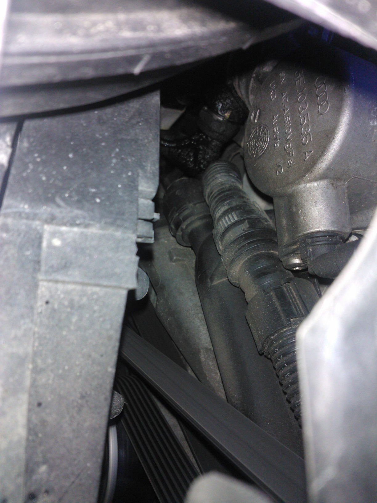

Oskab keegi öelda mis asi see on ja miks ta alt kleepuv ja bensiinihaisuline on?
http://www.upload.ee/image/3912238/wz13.jpg
Kellegil veel selle koha pealt, (kütusepumpa käitav nukkvõlli otsaratas on selle korpuse sees), 3,0TFSI-l on tilkunud ja kui siis mis lahenduse olete leidnud? Ei tormaks kohe poodi uut korpust 450€ eest ostma. Muidu võiks ta immitseda kuid vahest ajab soojendusventika kaudu salongi bensukat sisse mis ei ole just meeldiv ja ega vist tuleohutuse kohapealt ei ole ka kõige parem nii sõita...
http://www.upload.ee/thumb/3892898/Bensupump__1_.jpg
http://www.upload.ee/thumb/3892926/Bensupump__2_.jpg
postitati 17.02.14 19:59 Tsiteeri
Koodi järgi tegu kütusepumba ja röhuregulaatoriga ühes komplektis.
Ilmselt vajaks mingite tihendite vahetust.

Kuskil samas forumis keegi küsis täpselt sama asja sama pilt oli isegi nagu. ;) Lahendust ei mäleta.

Tilkuva pumba asi leidis lahenduse. Tavaliselt vahetatakse sellistel juhtudel pump 400€+ nagu Flameko soovitas, kuid Revalil õnnestus vahetada andur ise, mis koos tihendiga ja mille tihend läbi lasi. Seal pidi paras surve olema(5bar) ja ei ole midagi imestada. Maksis 60€ +töö. See andur pidi olema juba paha koha peal(pumba all kitsas kohas ja vähestel juhtudel korralikult lahti tulema) ja sellepärast soovitatakse enamjaolt pumpa vahetada. Lahe oli see, et pump tilkus peaaegu otse väljalasketorustiku peale...hea, et me Aafrikas näiteks ei ela kus +50c+ muidu oleks maha põlenud ühel päeval :)
http://www.upload.ee/thumb/3910231/WP_000748.jpg
Tilkus see pronksikarva andur.

Update niipalju, et peale selle anduri lekke kõrvaldamist käisin Tartus ja sain keskmiseks küttekuluks sinna sõites nagu allpool oleval pildil mis on eelmsiest korrast 1L/100km. kohta vähem. Kompuutri nullisin muidugi enne maanteele jõudmist. Tagasi ei hoidnud möödasõitudega st. niipalju kui kiiruskaamerad lubasid muidugi. Ei tea, võib-olla mängis ka rolli +10c sooja, aga tulemus oli küll üllatav.
http://www.upload.ee/thumb/3941882/WP_000824.jpg
