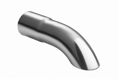

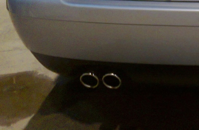

Täna sai mööda Tallinna sõidetud ja otsitud summutiotsi.
Selliseid nagu tahtsin, pole kerge leida, kuid lõpuks leidsin DP-HP Tuningust.
Otsisin nimelt sellist............................................................................. Praegu sellised!
http://www.upload.ee/image/3621712/mid_nx060_1_.jpghttp://www.upload.ee/image/3621723/Foto0186_-_Copy.jpg
Praegused ei sobi, sest terve tagaosa on tahmatäppe täis ja üpris tihti peab küürima ;)

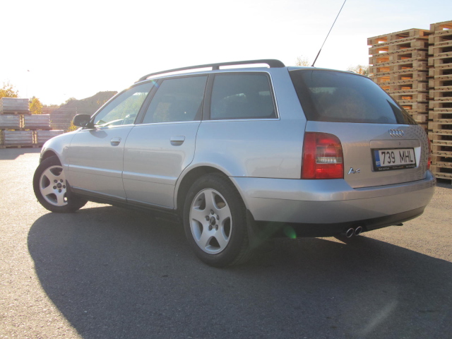

Nagu ikka liiga suurte plaanidega, pooled asjad ikka jäid tegematta.

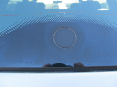

Ei jõudnud muud tehtud, kui välise poleerimise,vahatamise, sisepuhastuse ja punni liimimise -
jäi selline:
http://www.upload.ee/image/3623775/IMG_1727.JPG
Meguiar's-e tooteid soovitan, tulemus väga hea.
http://www.upload.ee/image/3625697/IMG_1725.JPG

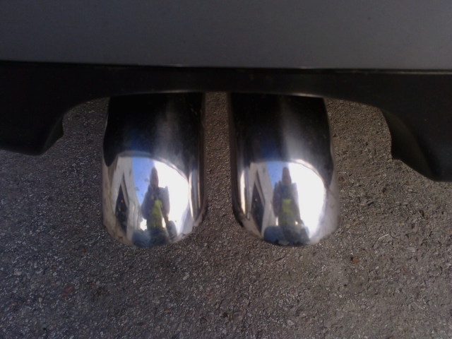

Eile sai käsile võetud ja summutiotsad ära vahetatud. Paras jamamine 50-sele torule
panna 60-nesed otsad. Aga sai tehtud. Vahetatud said ka summuti tripid (3tk).
http://www.upload.ee/image/3633986/Foto0278.jpg

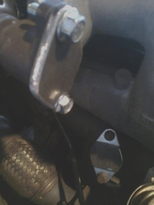

Veel sai EGR-i kollektoreid ühendav toru eemaldatud. Pimedad ette.
Klapi jätsin külge, kui vajadus tekib, saab toru lihtsalt tagasi panna.

Midagi muutus ka sellest EGRi pimestamisest?
simoQ
Registreerunud 25.03.08
postitati 11.10.13 08:22 Tsiteeri
Algselt postitas: OOOO
EGR pimedast sõltub väga palju - kuna endal on tehtud puhtaks sisselaske torustikud, sisselaskekollektor ja cooler, siis kindlasti ei soovi ma enam, et EGR mu mootori ja sisselaske uuesti ära tahmaks ja saastaks. Soovitan teil sisselaskesse vaadata, siis mõistate asja tõsidust. EGR on roheliste teema, ent see lõpp kokkuvõttes midagi ei muuda - diisel viskab ikka tahma ning kui EGR puudub, säästab see mootorit ning mootor ei kasuta enam hingamiseks heitgaase. Lihtsa näitena võiks esile tuua näiteks selle, et hapniku on parem sisse hingata kui metaani :)

postitati 11.10.13 09:14 Tsiteeri
Muutus niipalju, et turbo rakendub varem ja sisselase jääb puhtaks.

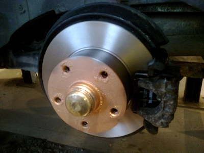

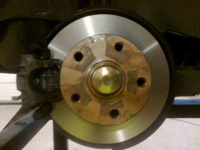

Sai siis ette võetud tagumiste pidurite remont (Hodo 213000km)
Vahetusse läksid kettad (BOSCH), klotsid (FERODO), laagrid (SKF), ABS võrud, kõik kummikatted ja supordi juhtpinnad (paar kehva pilti)
http://www.upload.ee/image/3672364/Foto0281.jpghttp://www.upload.ee/image/3672386/Foto0283.jpg
Sama töö plaanis ka esipiduritega.
