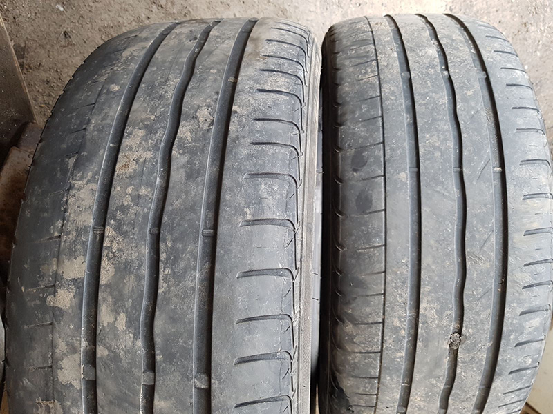

Samuti C6 Quattro alt tulnud rehvid, ainult et 245/45/18 ja autol tavavedrustus. Olukord täpselt vastupidine, kulunum (fotol vasakpoolne) serv oli välimine. Sillastend hooaja alguses Tartu Vianoris tehtud. Alla said täpselt samas mõõdus (kõrgus 45) Bridgestone asemel Dunlopid ja läbitud nendega hetkel veidi üle 2500 km ning kulumine siiani ühtlane. Uut sillastendi ei teinud. Rõhud 2.9 ees ja 2.6 taga. Muidugi kuna need Bridgestoned tulid velgedega kaasa ja välisserv oli juba siis võrdlemisi sile, ning teadmatuses et see RunFlat sai veel tühja rehviga veidi vuratud :D , ei pruugi tulemus eriti objektiivne olla.
https://www.upload.ee/image/7408906/rehvid.jpg
