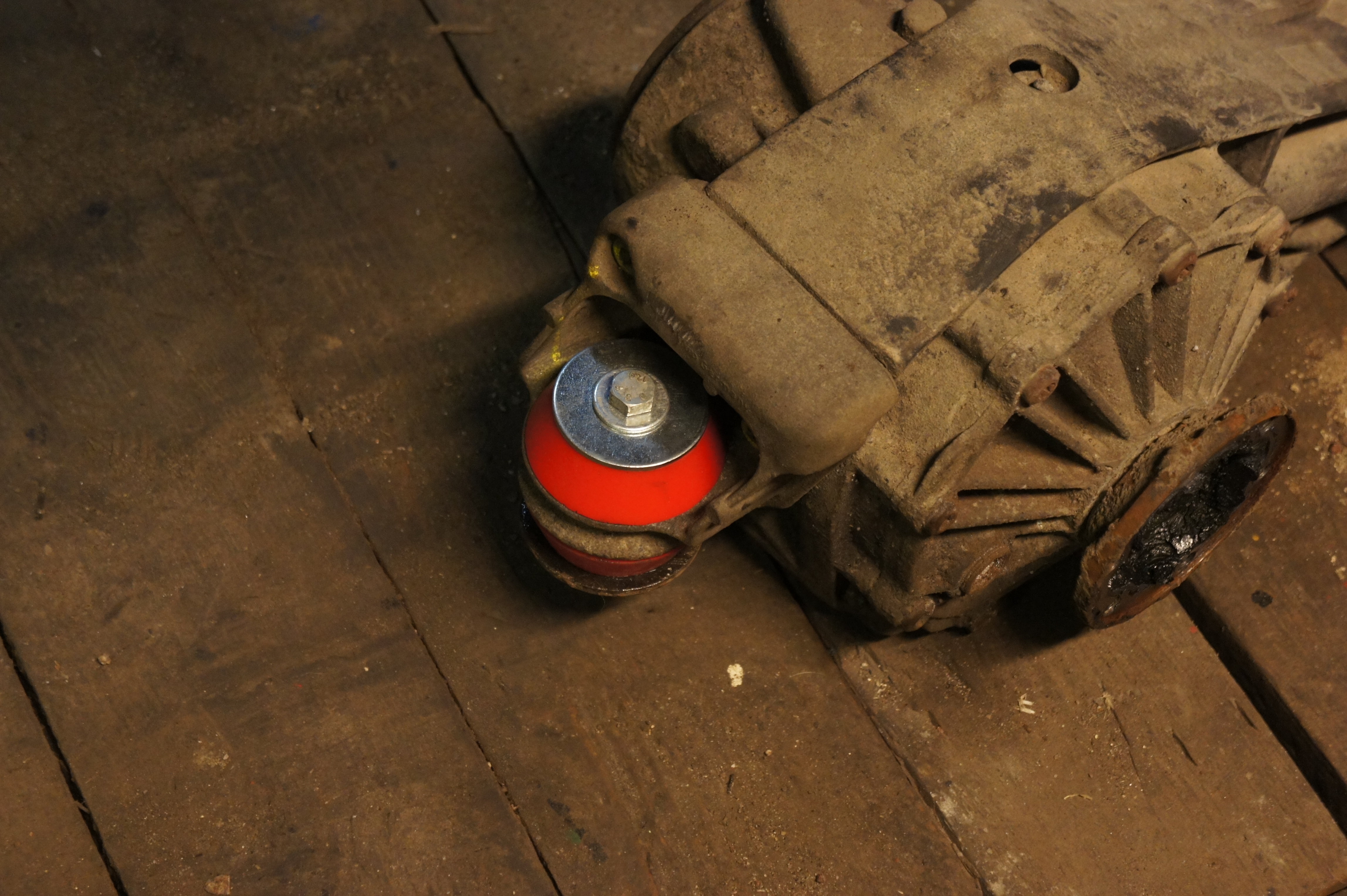

Kas algul valisid/kaalusid ka kummad võtad: alu raami puksid või polyd. Jäikus on street 75?
SalmA
Asukoht: Tallinn/Rapla/Lokuta
Auto: 100 Sedan 2.5 TDI 90
postitati 19.01.17 15:19 Tsiteeri
Algselt postitas: Siim
Küsisin tuttavalt S-i omanikult ja soovitati sellist lahendit.
Täpsemalt võtsin need asjad:
https://www.akmotorsport.net/shop/all-parts/bushings/front-polyurethane-arb-brushing-28-mm-for-audi-c4/
https://www.akmotorsport.net/shop/all-parts/bushings/aluminium-subframe-bushings-rear-c4/
https://www.akmotorsport.net/shop/all-parts/bushings/front-solid-subframe-bushings-for-audi-c4/
https://www.akmotorsport.net/shop/all-parts/bushings/rear-diff-mounting-polyurethane-bushings-audi-c4-red/
https://www.akmotorsport.net/shop/all-parts/bushings/rear-differential-polyurethane-mounts-audi-100-c4-s4-v8-d11-200-c3-75/

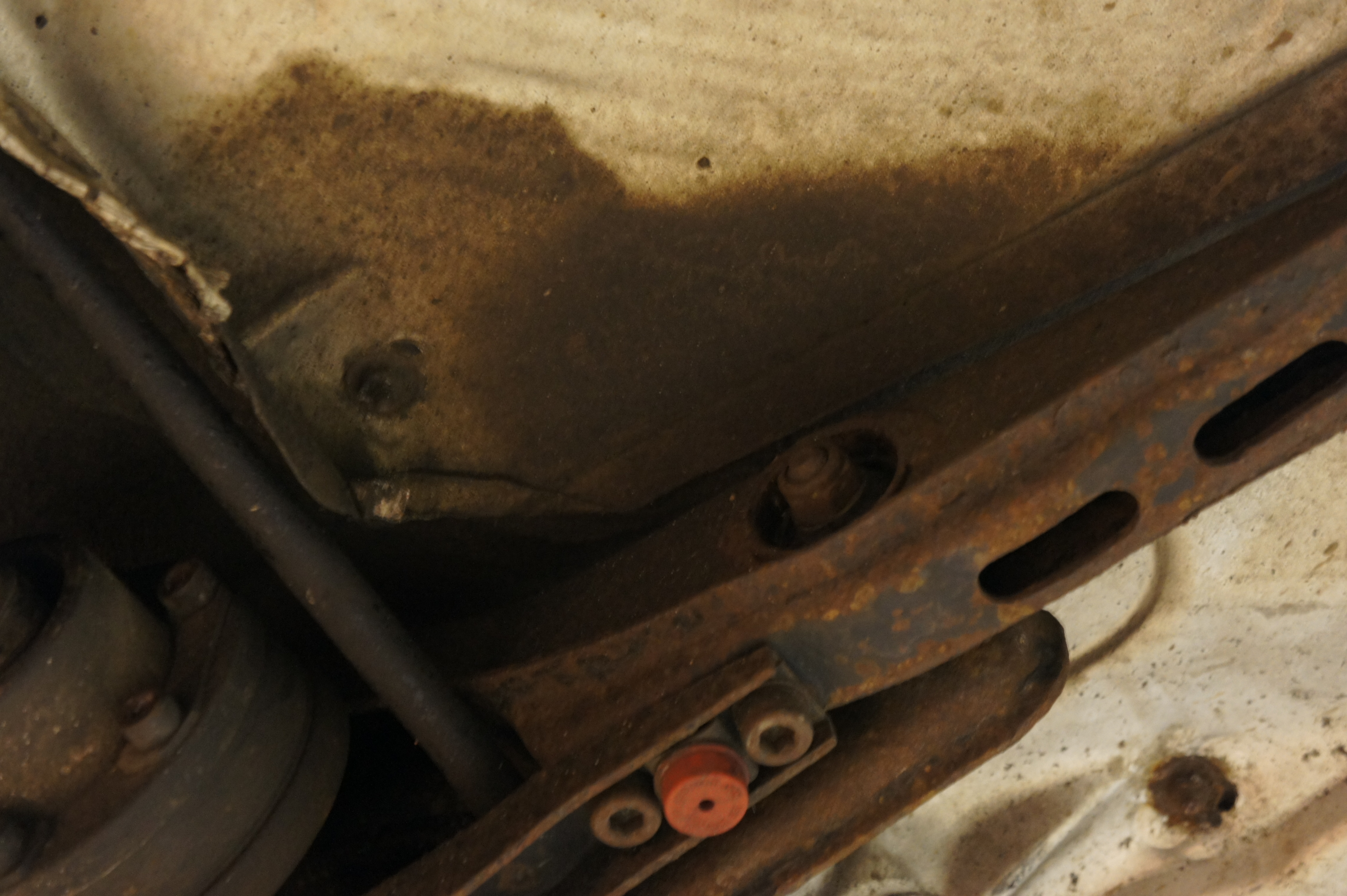

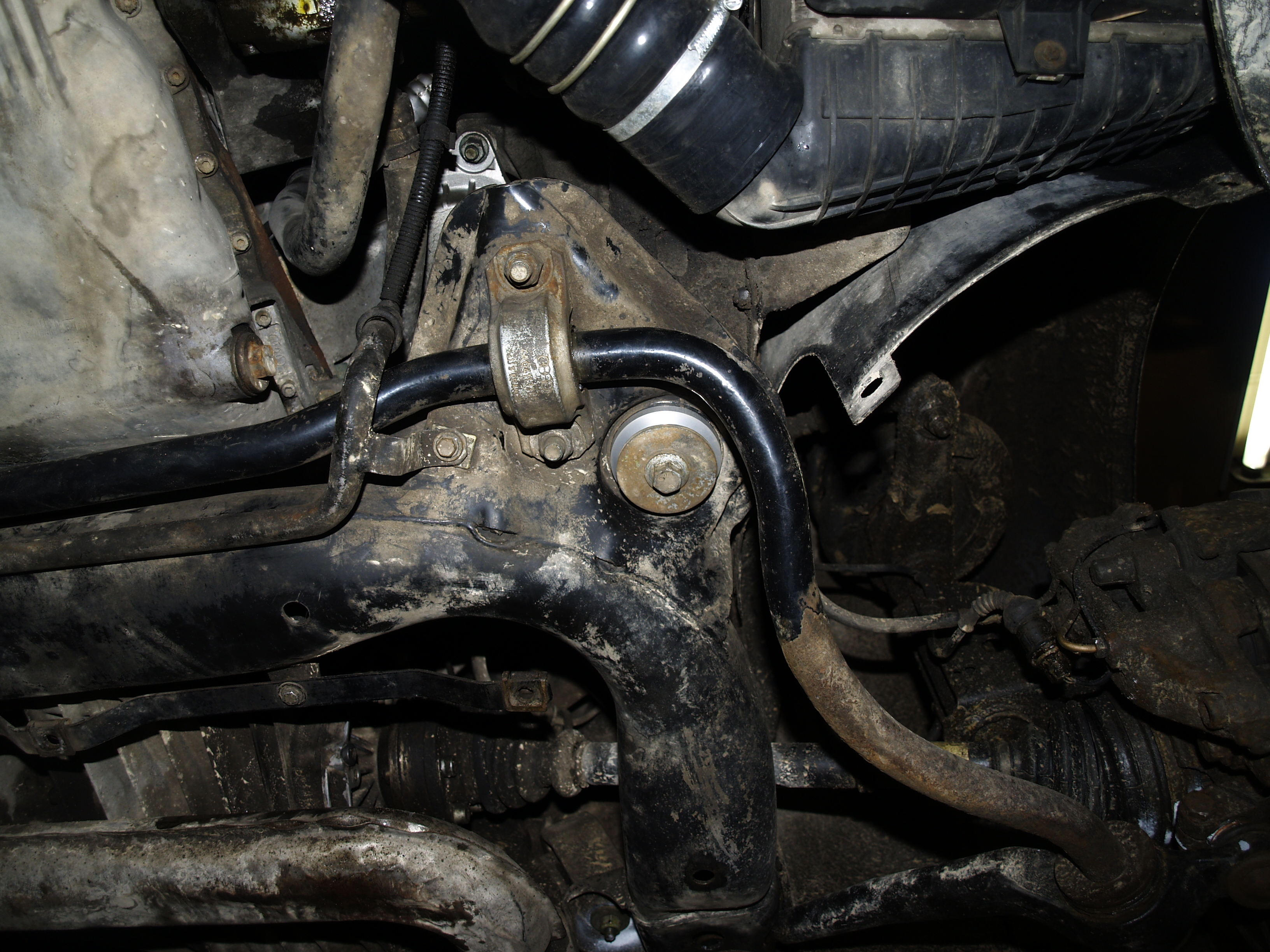

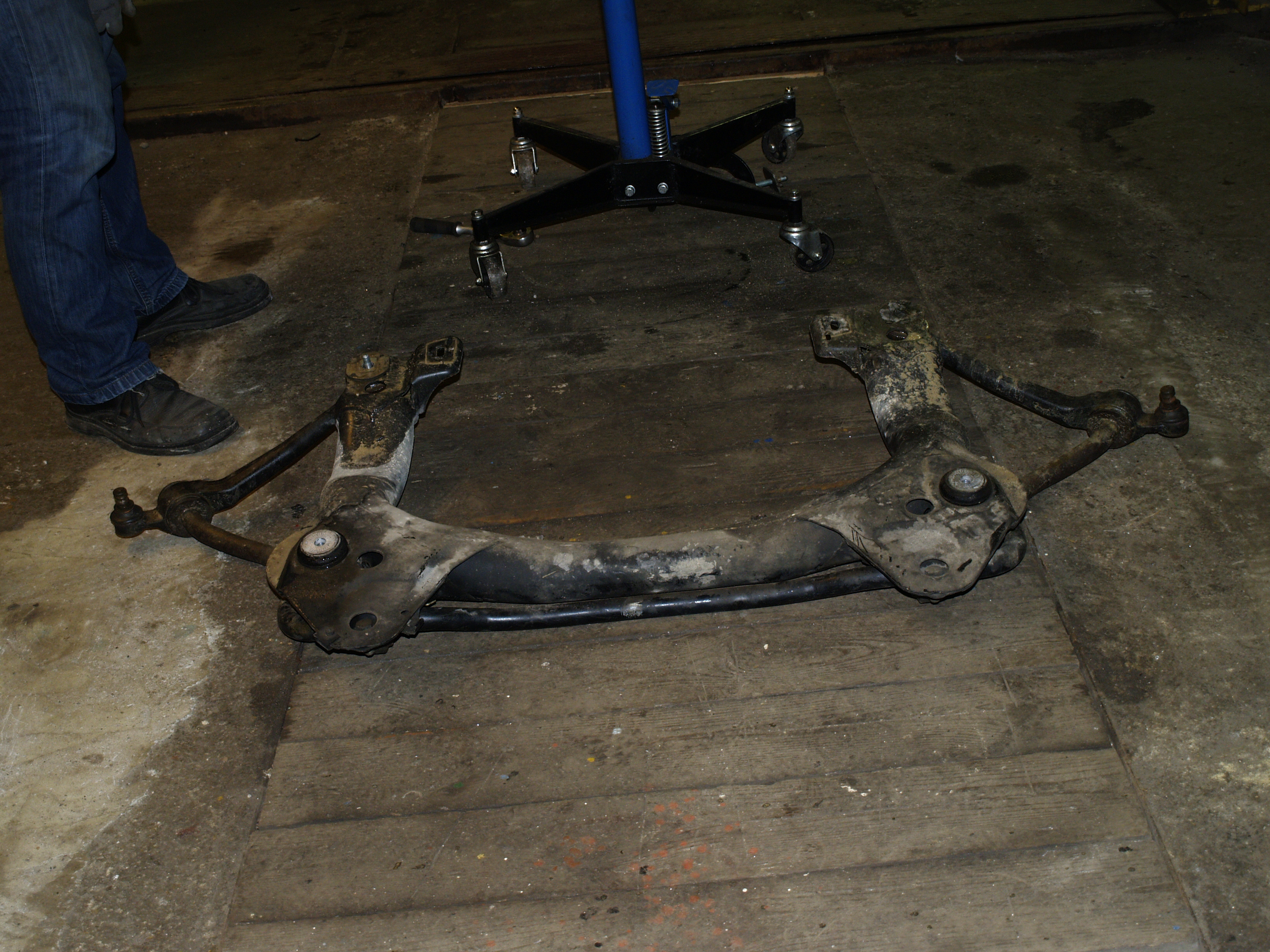

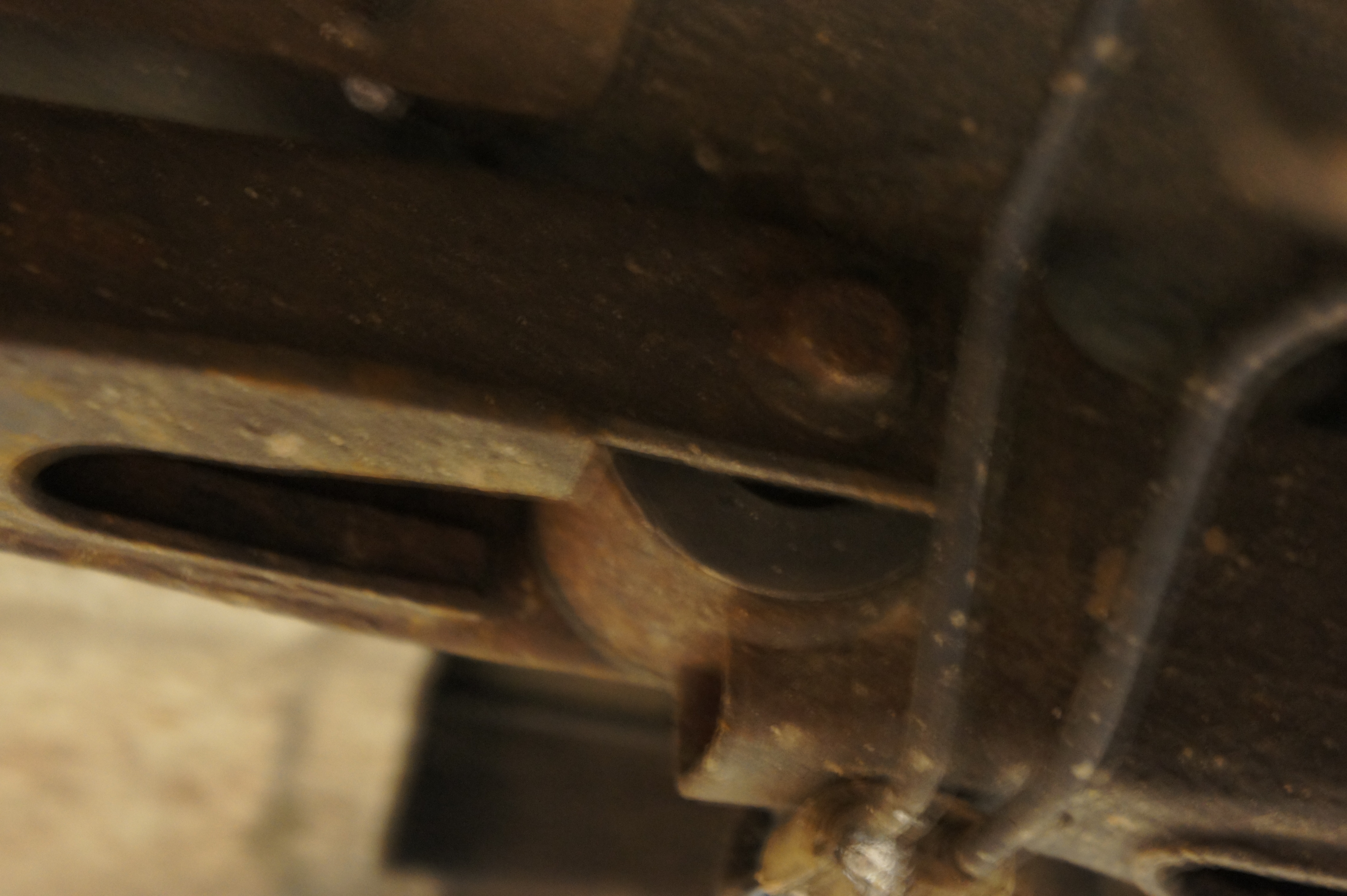

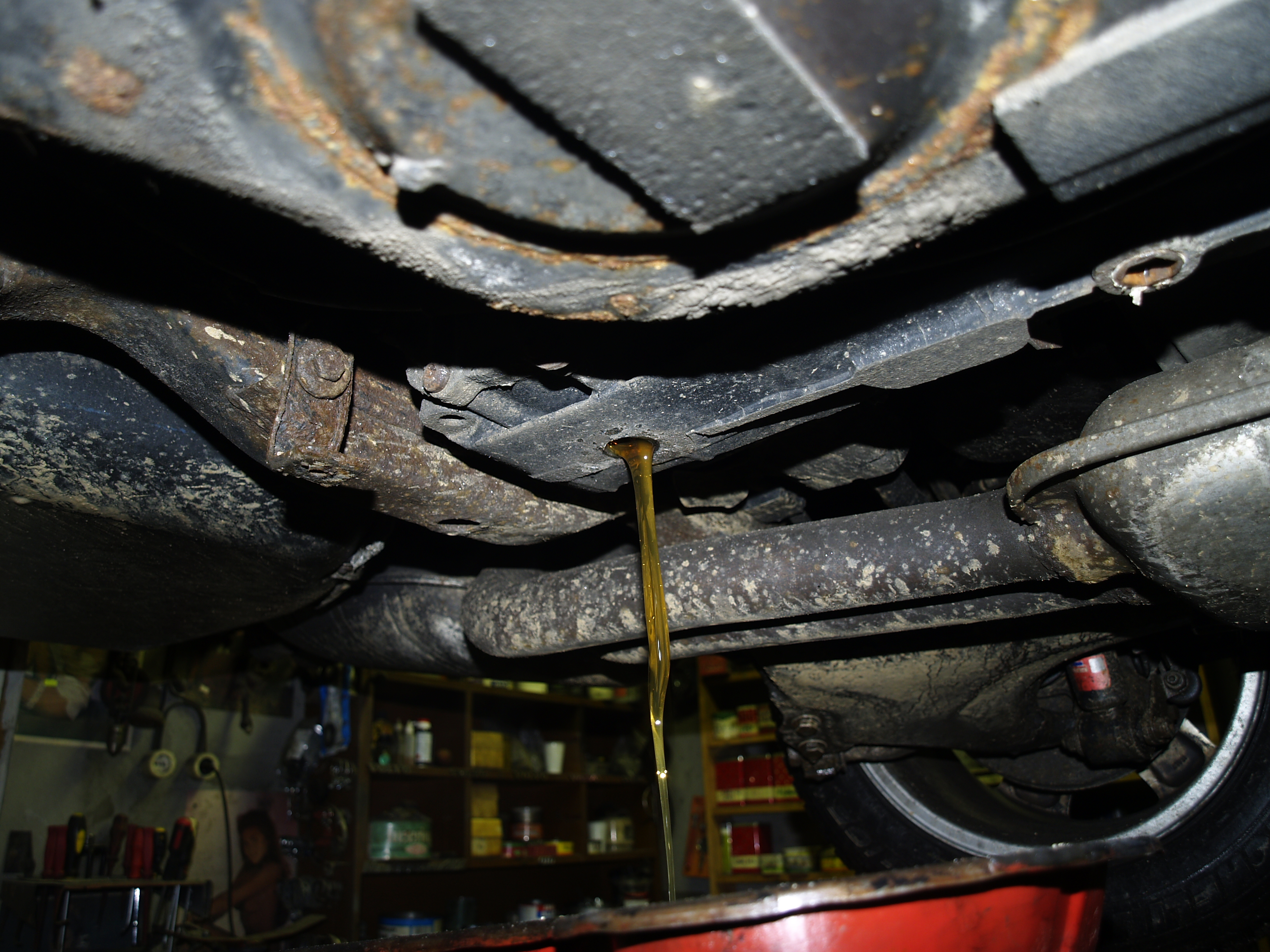

Vahetatud:
Kõik esimesed raamipuksid
Käigukasti ja tagumise diferentsiaali õli.
Alumised turbo voolikud+põhjaaluse plastikust vooliku kinnitus parandatud.
Pildid:
https://www.upload.ee/thumb/6775835/_3115390.JPG
https://www.upload.ee/thumb/6775838/_3115406.JPG
https://www.upload.ee/thumb/6775848/_3115407.JPG
https://www.upload.ee/thumb/6775849/_3115409.JPG
https://www.upload.ee/thumb/6775850/_3115410.JPG
https://www.upload.ee/thumb/6775859/_3115411.JPG
https://www.upload.ee/thumb/6775862/_3115412.JPG
https://www.upload.ee/thumb/6775863/_3115413.JPG
Ees ootab:
Kõik vee voolikud
Mootori rihmad
Starter
Tagasild ja kütusepaak
Auto enne ei liigu, kui kõik asjad tehtud.

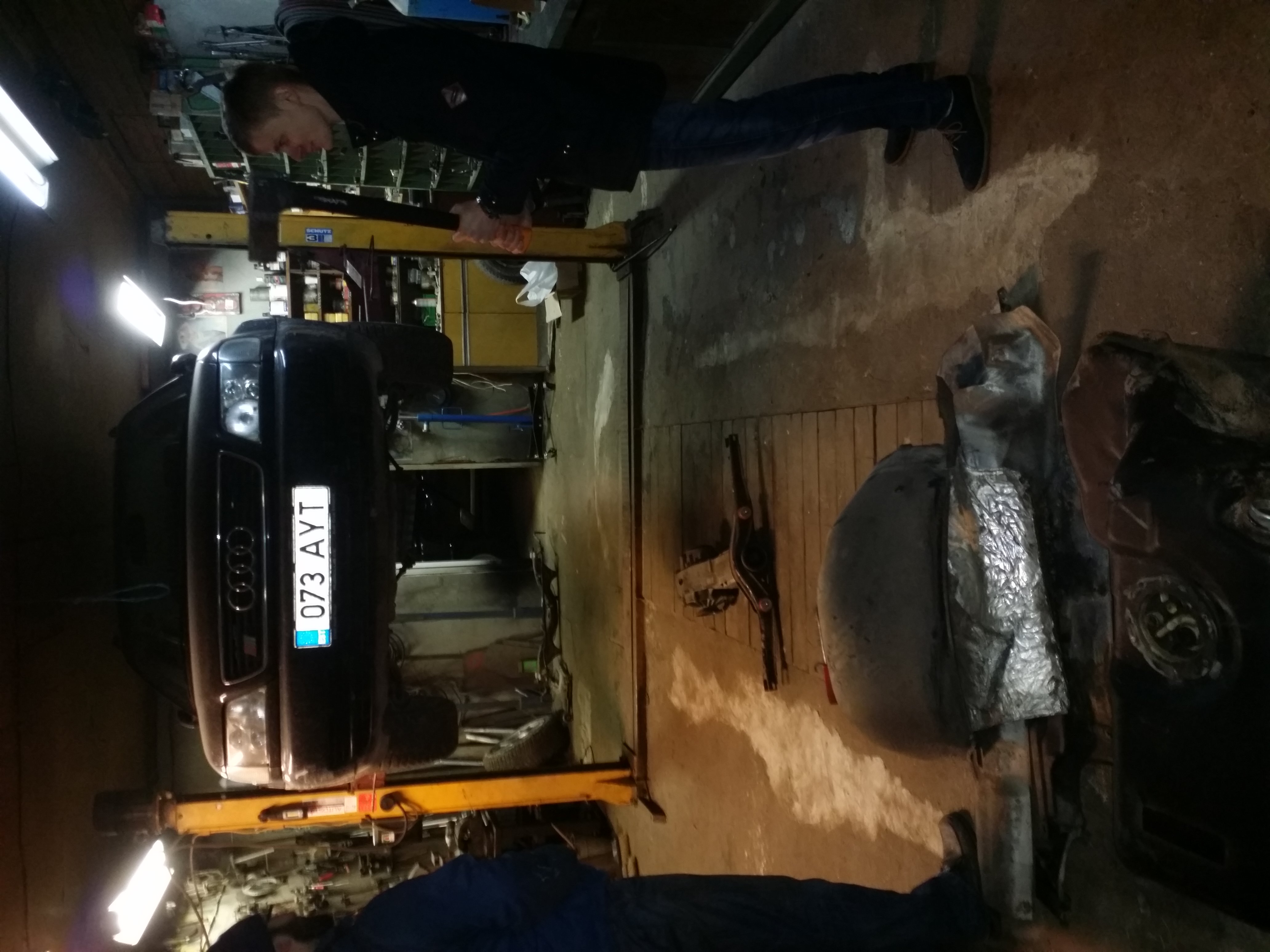

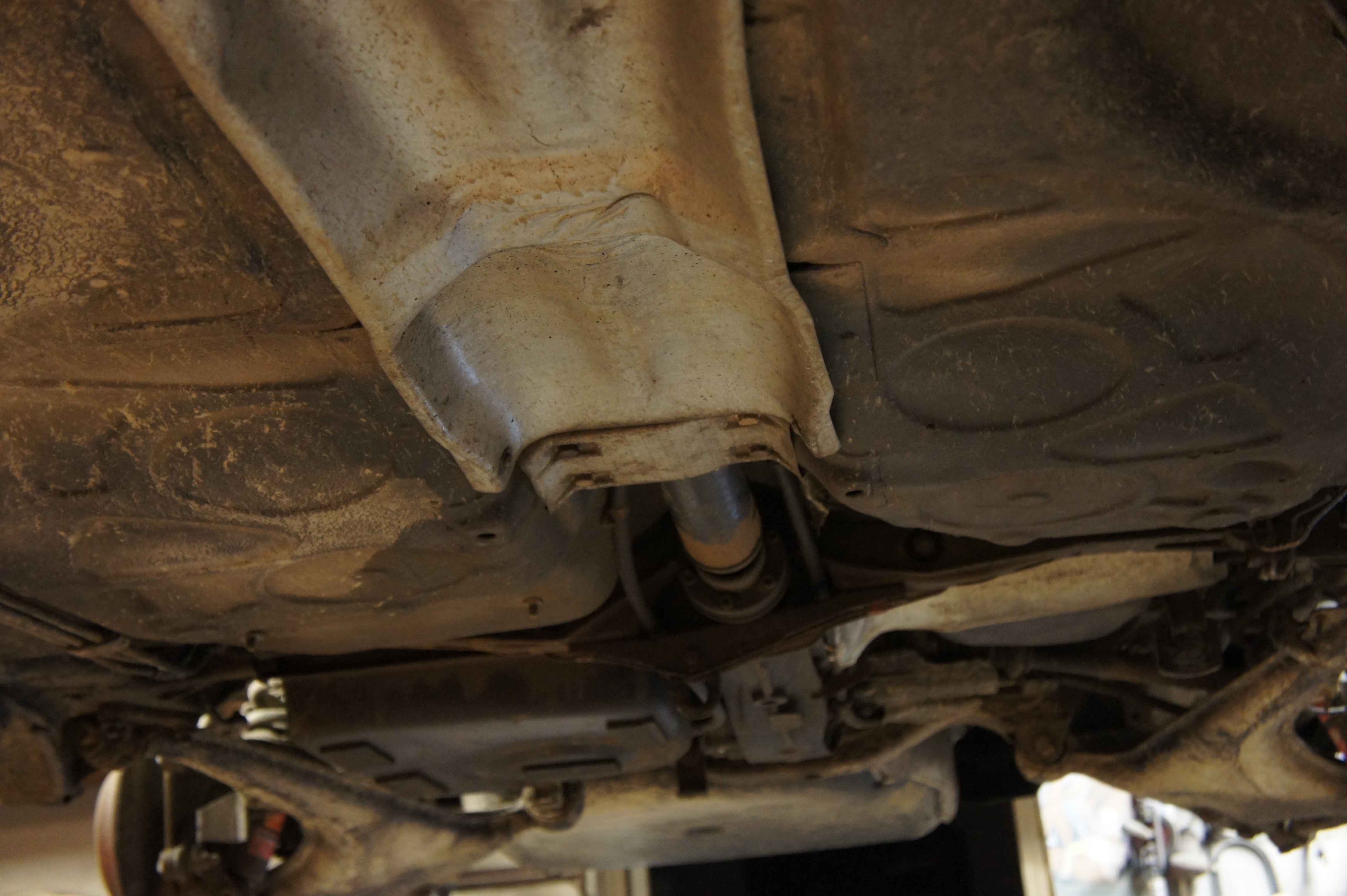

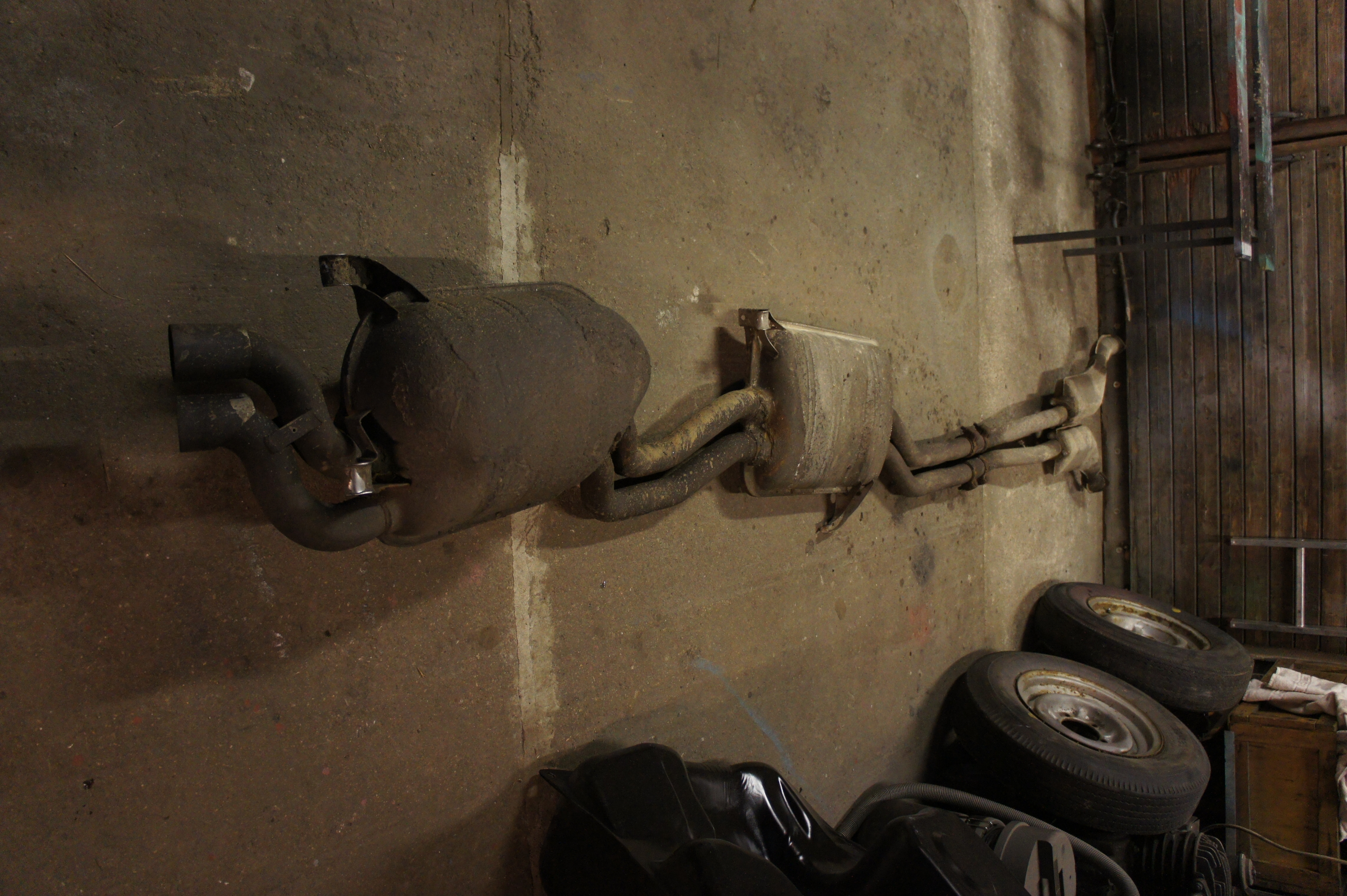

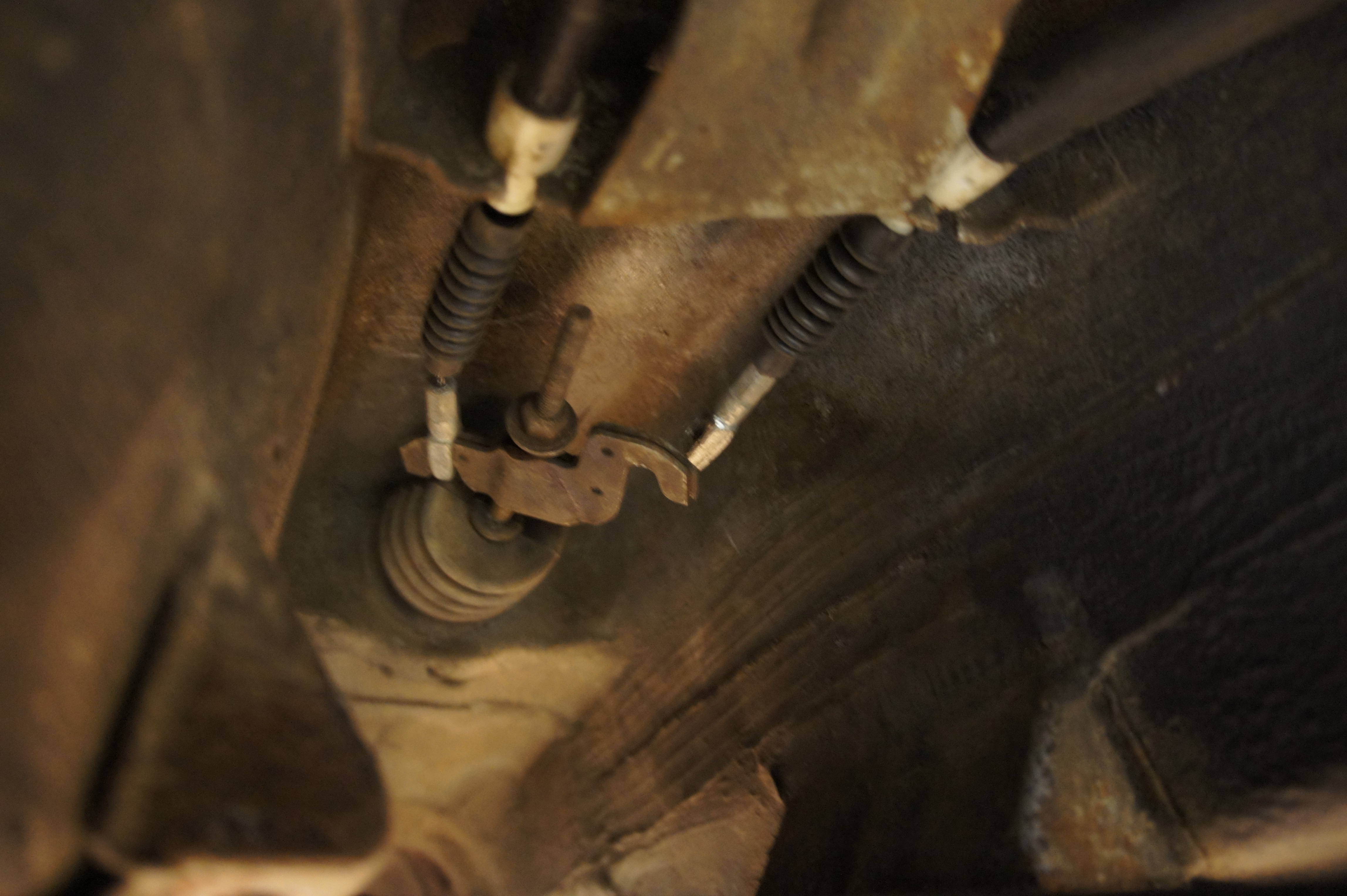

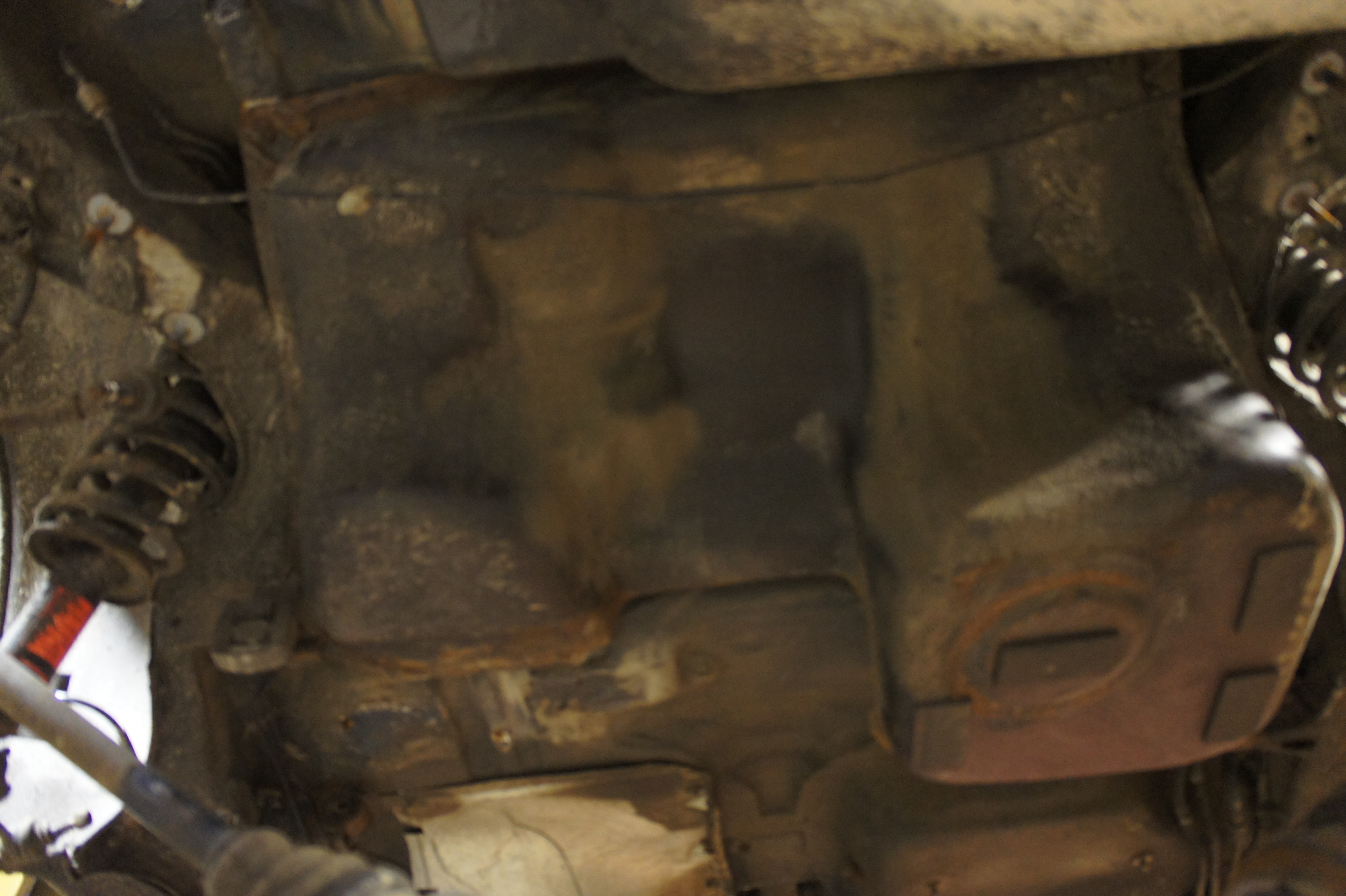

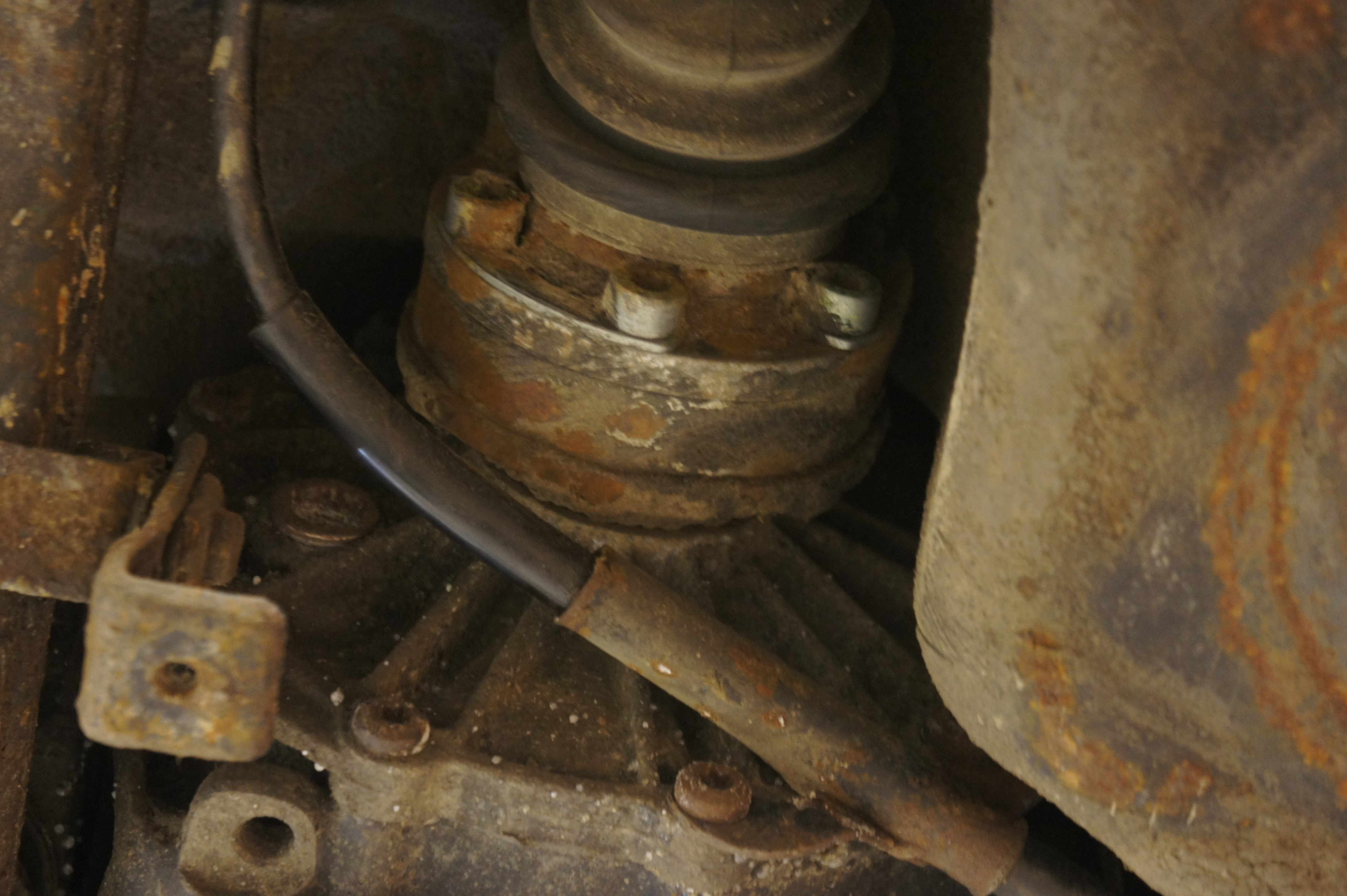

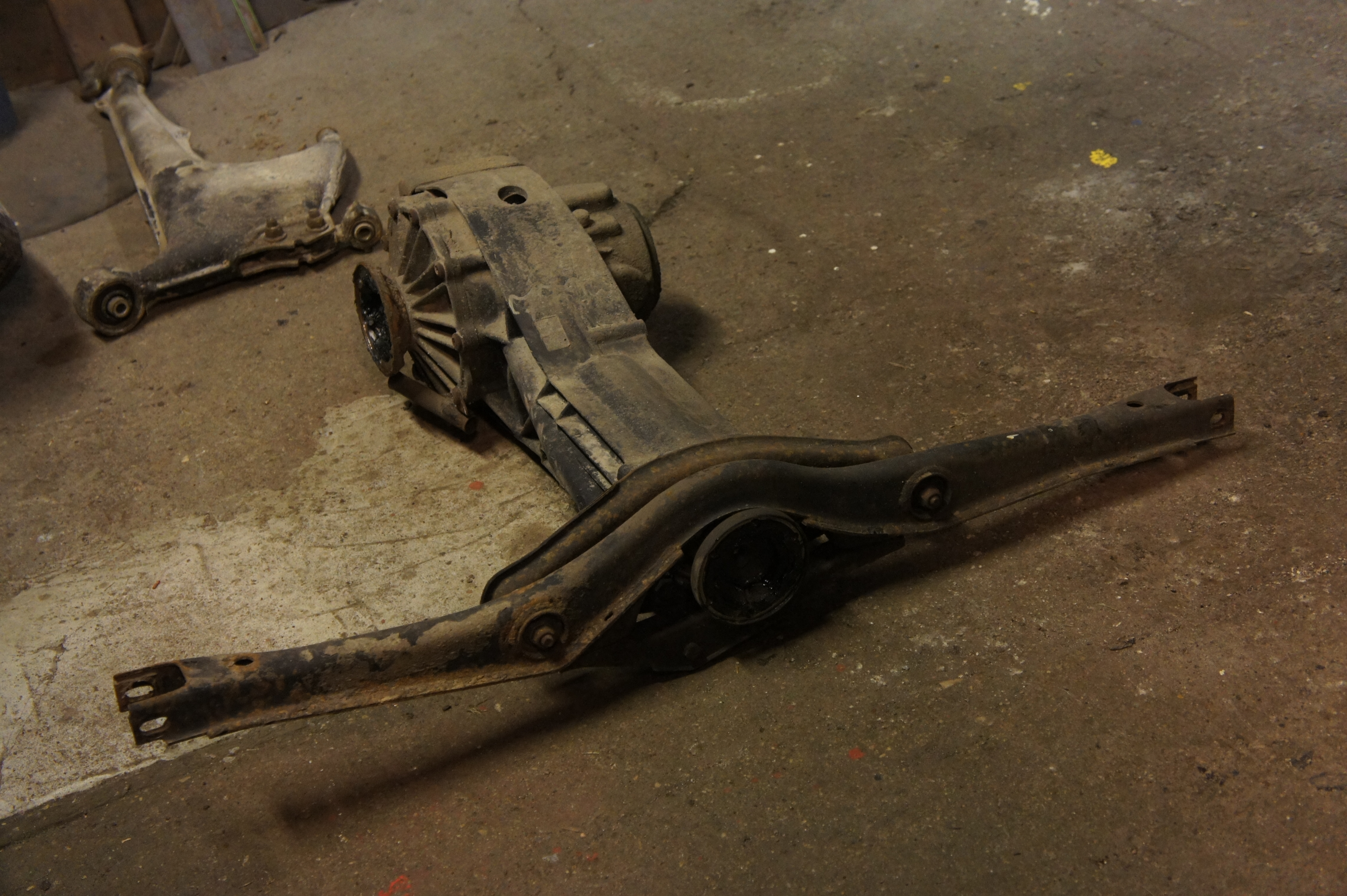

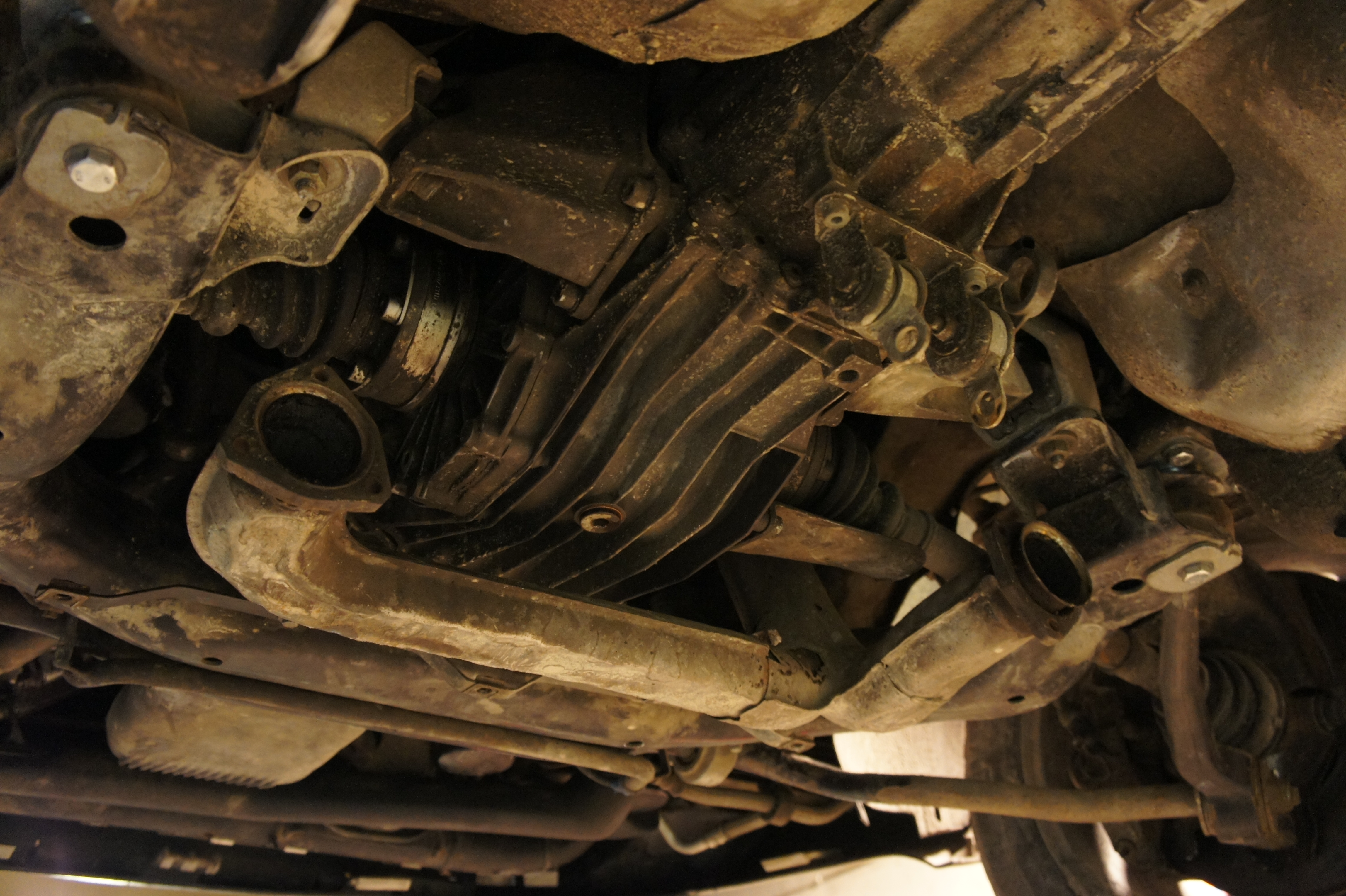

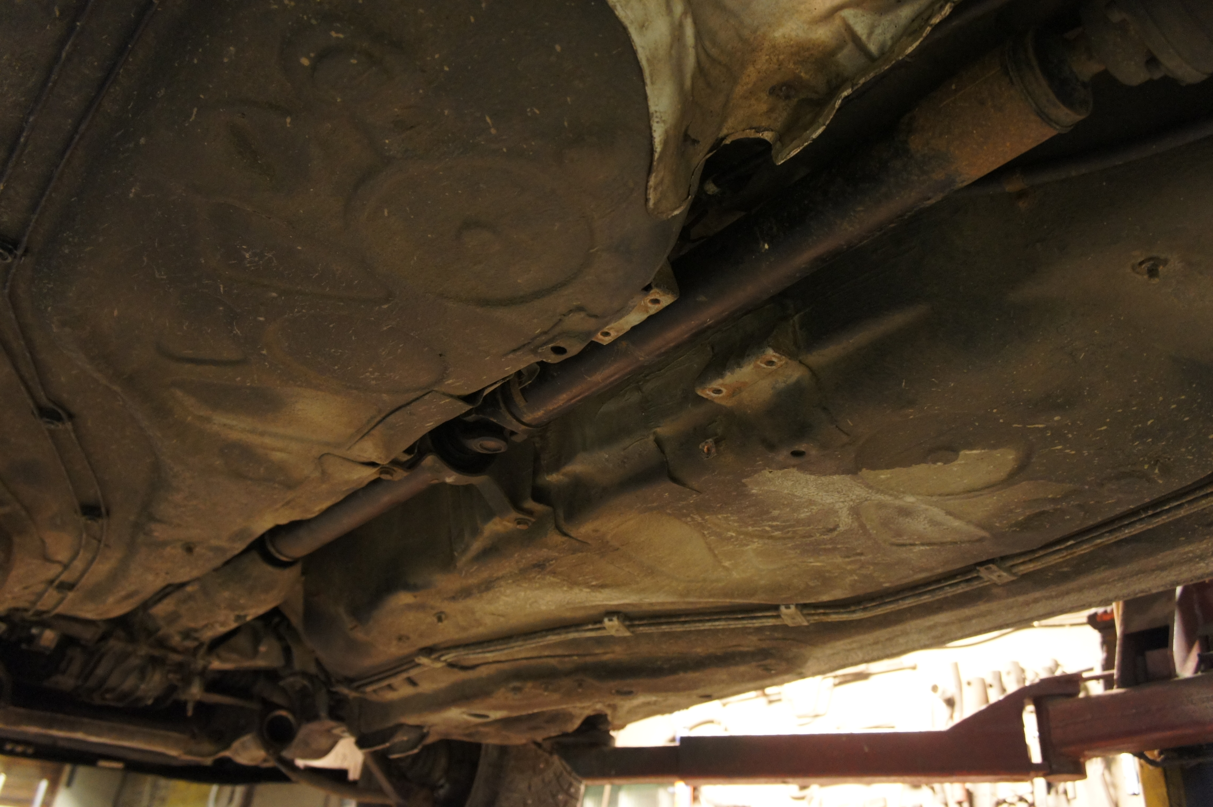

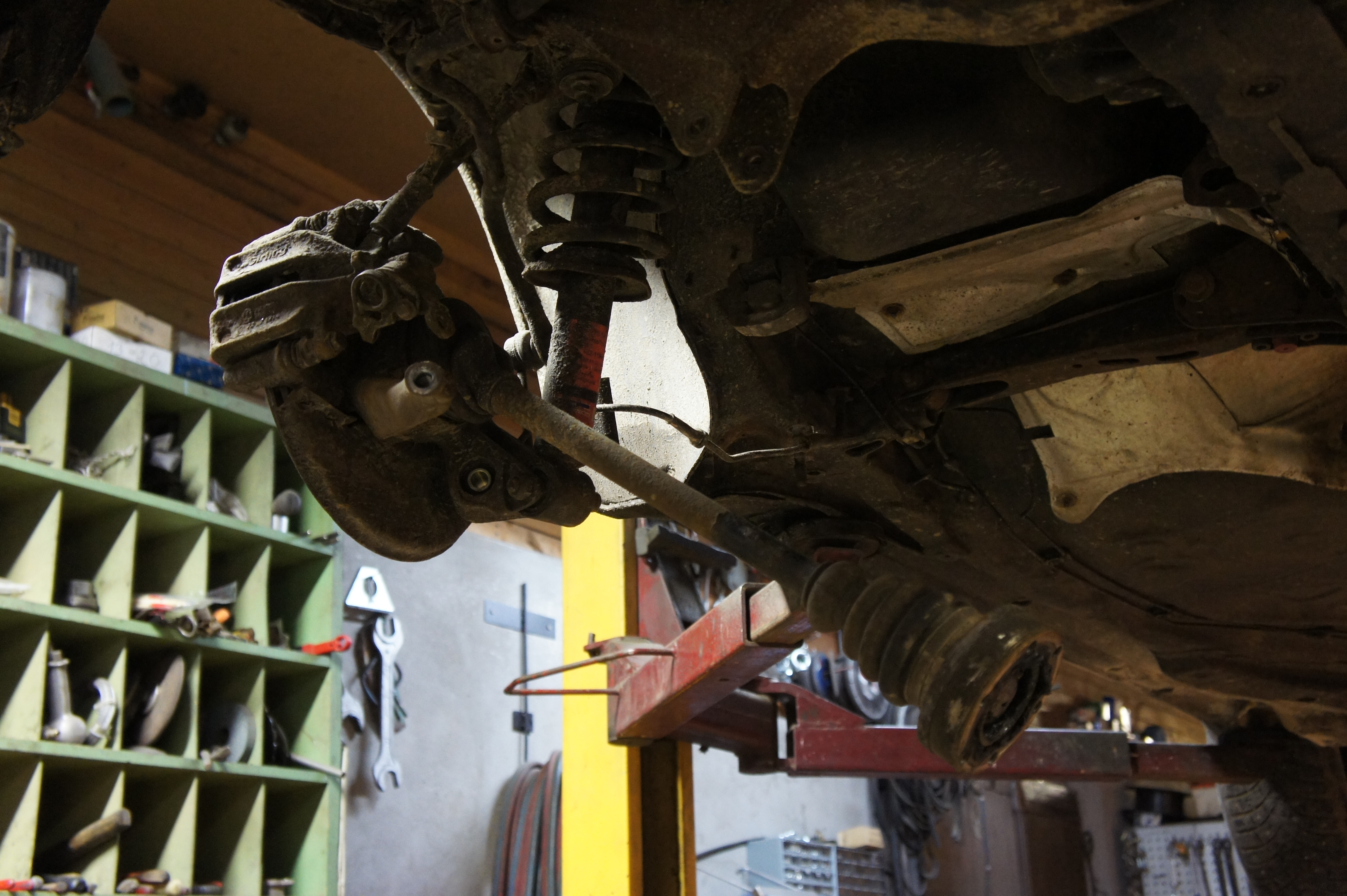

Pilte ka tegemistest:
https://www.upload.ee/thumb/6804735/DSC06433.JPG https://www.upload.ee/thumb/6804738/DSC06437.JPG https://www.upload.ee/thumb/6804737/DSC06435.JPG https://www.upload.ee/thumb/6804751/DSC06438.JPG
https://www.upload.ee/thumb/6804754/DSC06441.JPG https://www.upload.ee/thumb/6804752/DSC06439.JPG https://www.upload.ee/thumb/6804763/DSC06444.JPG https://www.upload.ee/thumb/6804764/DSC06448.JPG
https://www.upload.ee/thumb/6804762/DSC06443.JPG https://www.upload.ee/thumb/6804769/DSC06449.JPG https://www.upload.ee/thumb/6804771/DSC06452.JPG https://www.upload.ee/thumb/6804770/DSC06451.JPG
https://www.upload.ee/thumb/6804775/DSC06454.JPG https://www.upload.ee/thumb/6804776/DSC06455.JPG
Hetkel on juba uuesti autoküljes, "uus" paak, differ, tagasild. Muu läheb ka lähiajal. Selleks korraks sai aeg lihtsalt otsa.

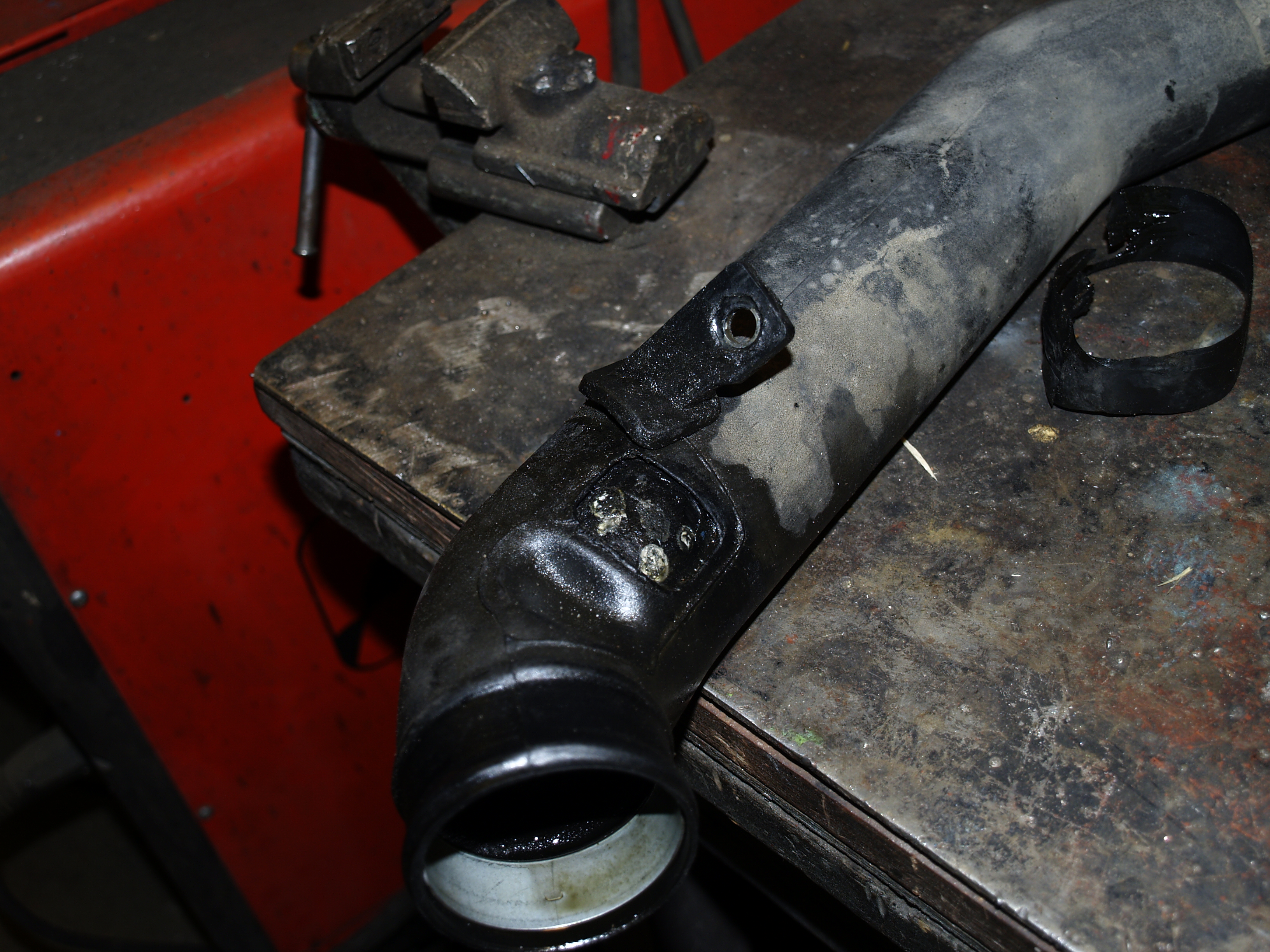

postitati 10.04.17 07:33 Tsiteeri
Auto nüüd uuesti koos.
Ja asi palju konkreetsem. Ei läinud jäigemaks.
Nüüd kõik turboga seotud lõdvikud silikonist.
Kui kellegil vaja, siis vanad täitsa saadaval.

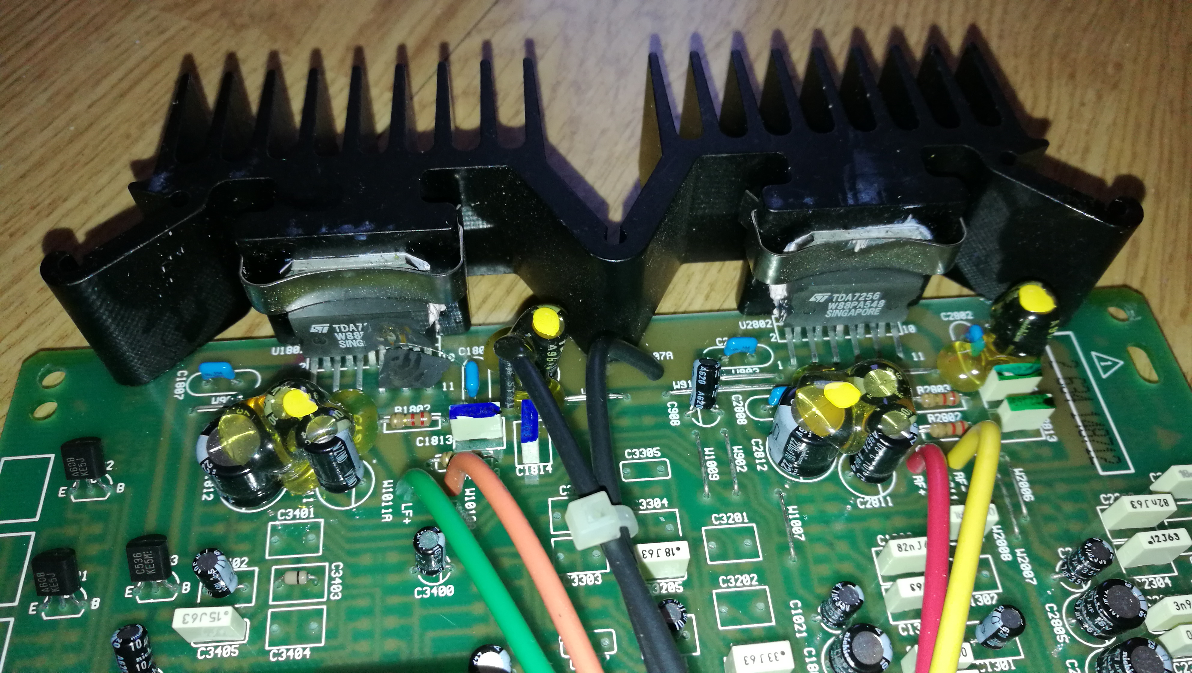

Projekt "Ühenda Bose" lükkub nüüd veidi tulevikku:
https://www.upload.ee/thumb/6929572/IMG_20170420_200832.jpg
Uued kivid juba teel.

SalmI
Registreerunud 30.11.16
Asukoht: Keo Küla
Auto: Audi 100 C3 Avant 2.5TDI 88kw 1990, Skoda Superb II 2.0TDI 125kw 2011
postitati 21.04.17 05:52 Tsiteeri
Algselt postitas: SalmA
SalmA
Tahad kahte Bose võimu kokku keevitada? Siis peaksid kaablitele diode vahele kruvida, et sa neid kivasi rohkem õhku ei laseks. Või lasid niisama plussi massi?:D

SalmA
postitati 21.04.17 06:16 Tsiteeri
Algselt postitas: SalmI
SalmA
Oli juba selline, kui lahti võtsin. Ei ühendanud veel kuhugi järgi. Avasin tavalise kõlarite pistiku külmjoodete otsimise eesmärgil, mis oli ka edukas (Ühe kõlari pinnidel silmaga nähtavad praod. Põhjus ka vist, miks üks bassi kõlari võimendi kivi pauku teinud on)
Topelt võimu kindlasti panema ei hakka. Punane A6 saab C5 võimendi( vaja vaid juhtmed ära vedata. Kimp juba eelmisel aastal koostatud). S-il jääb ikka C4 süsteem.

SalmI
Asukoht: Keo Küla
postitati 21.04.17 07:10 Tsiteeri
SalmA
SalmA
Sedasi võimu kiva ennast niisama ei õhi, pigem kuskil kaugemal see murelaps. Külmjootel "keevitamine" selle tagajärg polnud. Pigem ülekoormus või pluss massis.

SalmA
postitati 21.04.17 07:26 Tsiteeri
Mida iganes. Enne ei saa ka proovida, kui uued kivid kohal. Plaadil vähemalt kõik keraamilised kondensaatorid korras. Samuti lihtsamal vaatlusel kuskil lühist ei tuvastanud.

SalmA
postitati 24.04.17 08:15 Tsiteeri

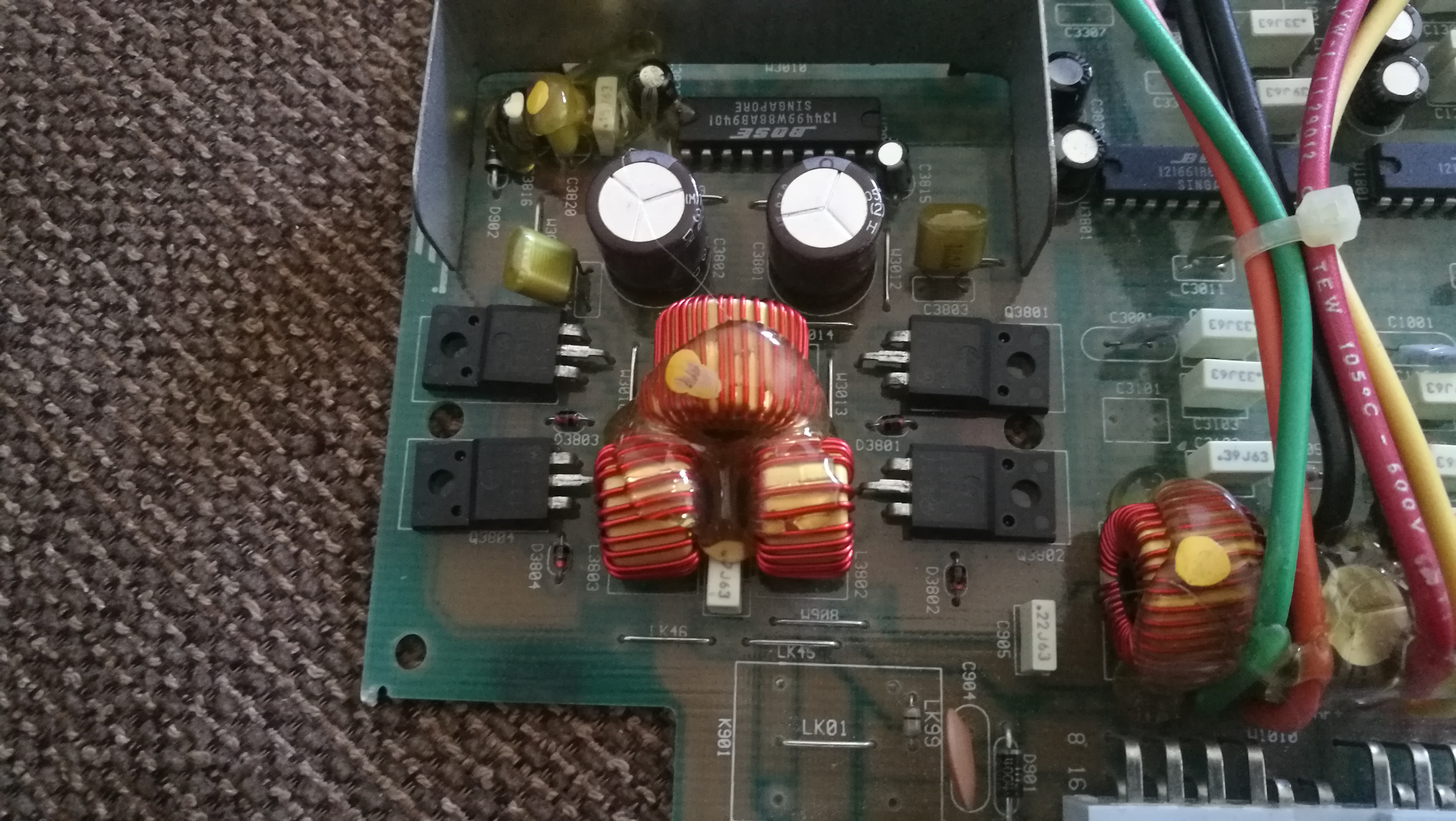

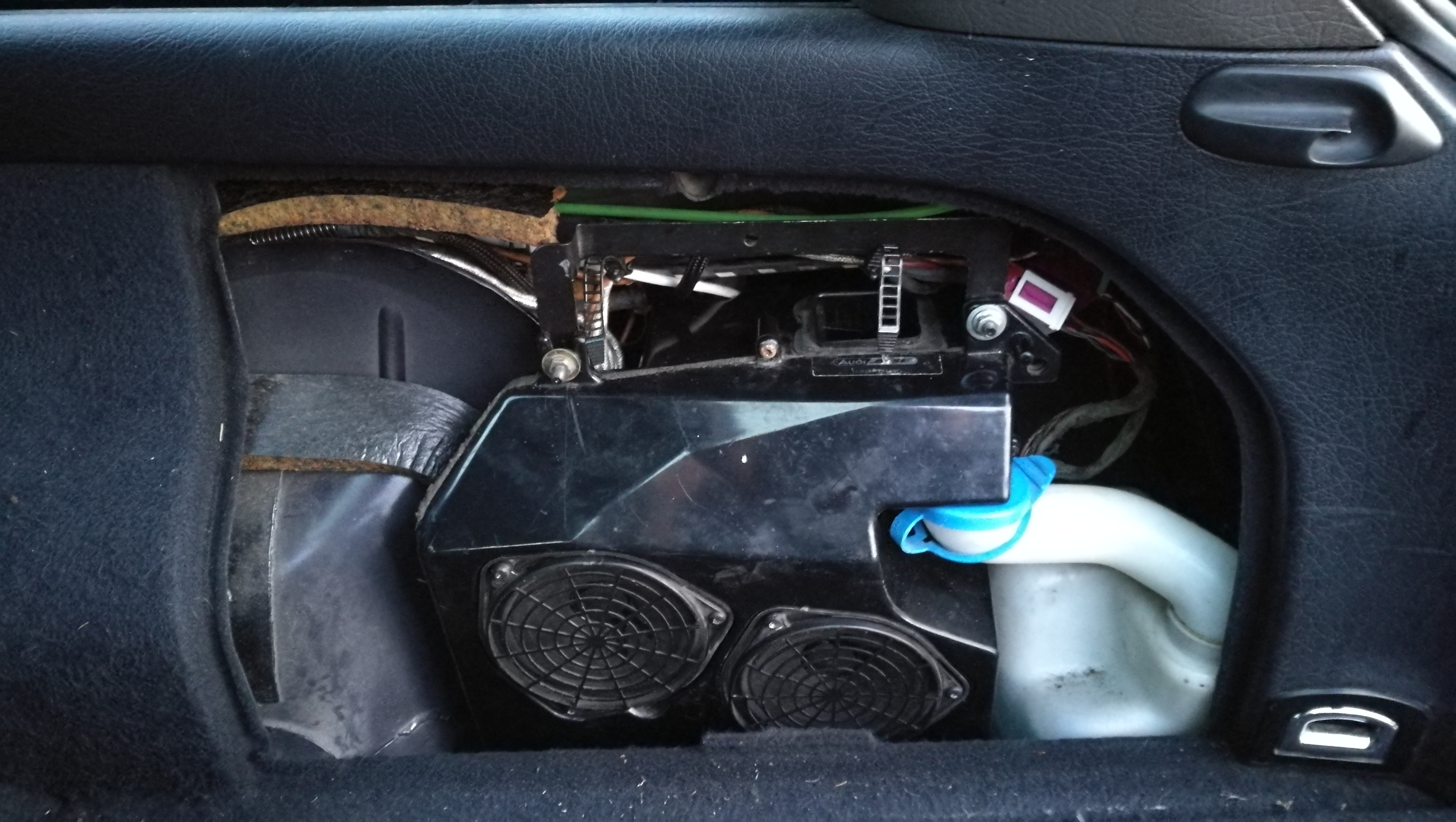

Tundub, et võimukivil vaid räni kiht pealt lahti tulnud, kuna kõik kõlari väljundid töötavad. Kuid esteetika mõttes, vahetab ikkagi ära.
https://www.upload.ee/thumb/6941663/IMG_20170422_215242.jpg
Jääb siis veel Beckerile mini-iso kaabel paigaldada ja ühendada kõlar auto nn. vooluvõrku. Samuti kinnitada korralikult originaal kinnitusega kerekülge.

Nüüd peaaegu kõik omal kohal. Vaja vaid bassi kõlari kronstein kerekülge paigaldada ja kõik korralikult ära isoleerida.
Peaks mainima, et see väike kõlar suudab terve auto korralikult madala heliga katta.
Ehk ei teikigi vajadus suurt järelturu kõlarit pagasi ruumi kaasa sõtma panna.

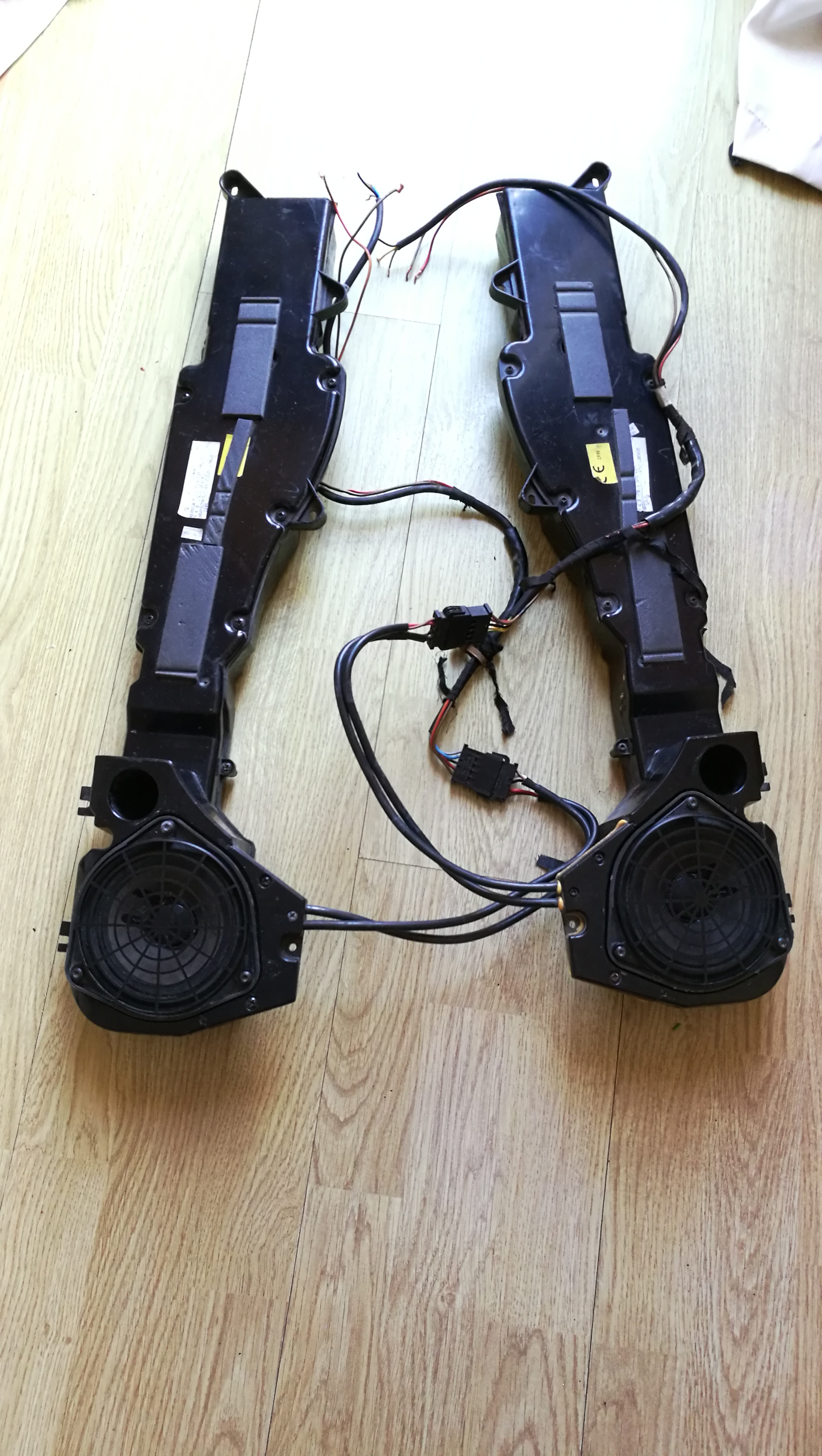

Pilti ka,kuidas kõlar jäi. Peaks olema võimalikult originaali lähedaselt paigaldatud:
https://www.upload.ee/thumb/6974743/IMG_20170430_210902.jpg

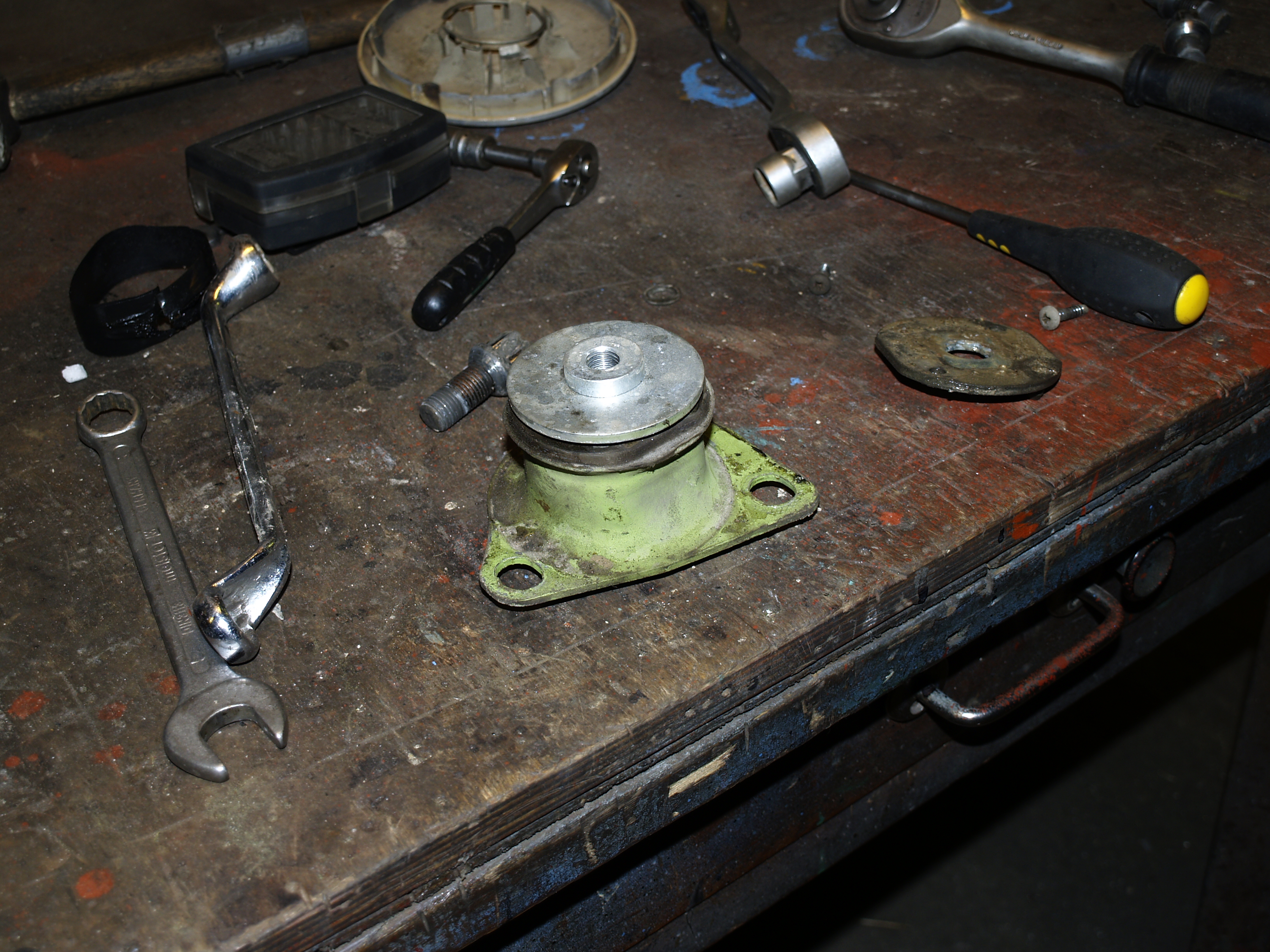

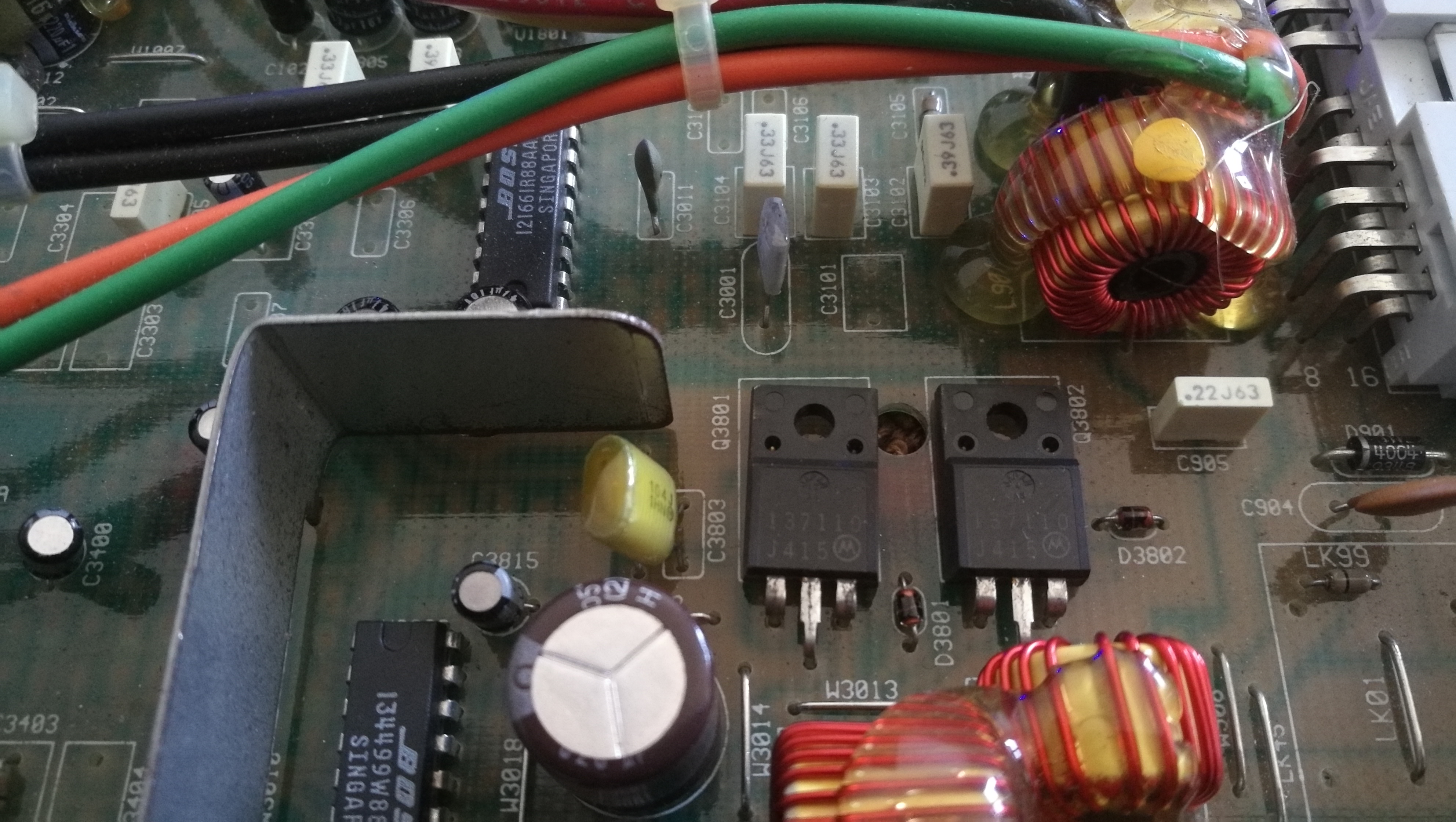

Teine kõlar, mis sai varutud, kahjuks ei toimi. Pool võimust lühises. Ehk siis paneb kahest ühe ilusa kokku.
Kui uued transistorid kohale jõuavad, proovib ka töökorda seada.
Tülitekitajatest ka pilt:
https://www.upload.ee/thumb/6974745/IMG_20170502_174457_1_.jpg
https://www.upload.ee/thumb/6974746/IMG_20170502_174305_1_.jpg

kolmelehmajook
Registreerunud 27.07.14
Auto: S4 B5 / A6 C5
postitati 10.05.17 08:01 Tsiteeri

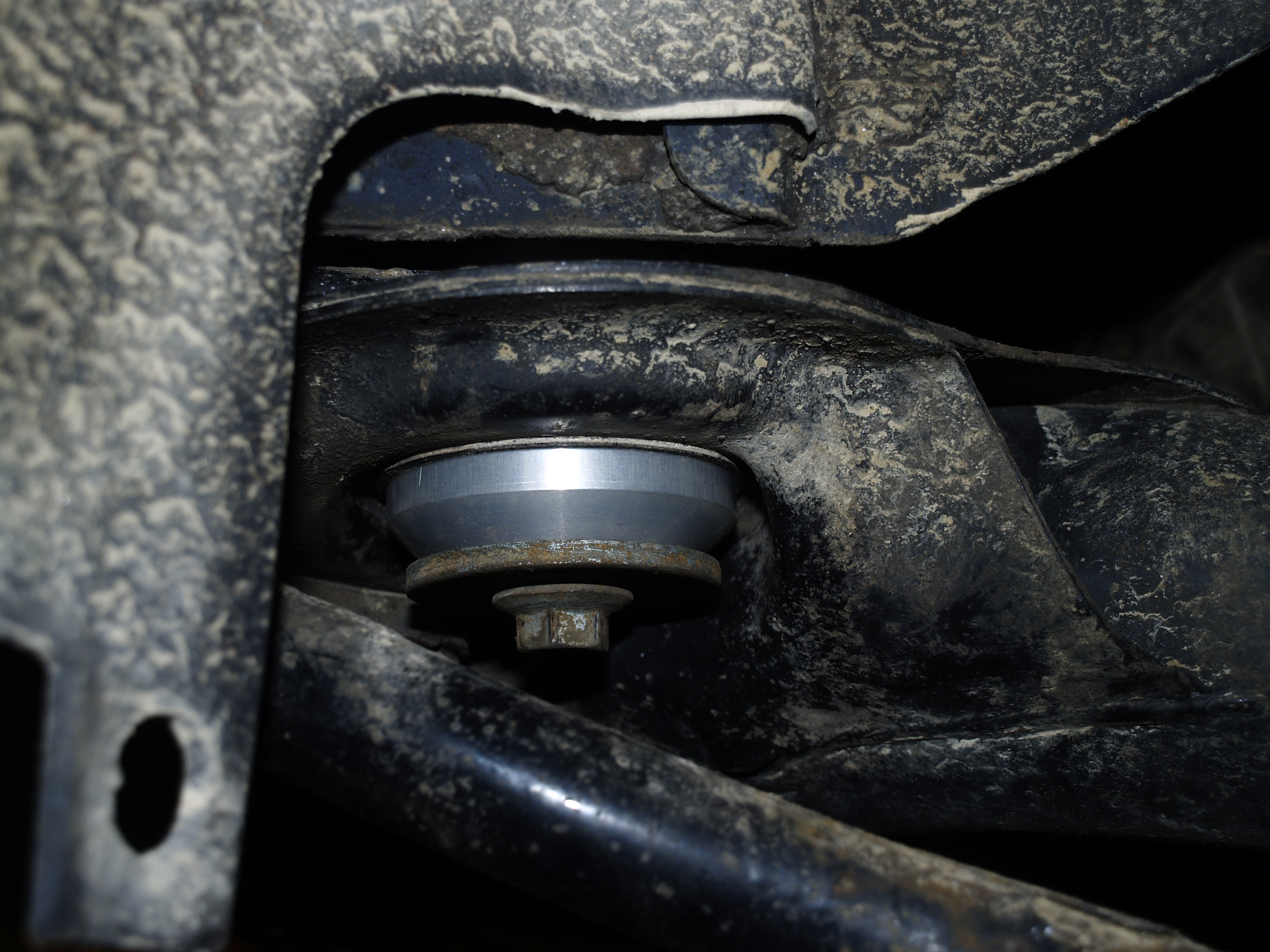

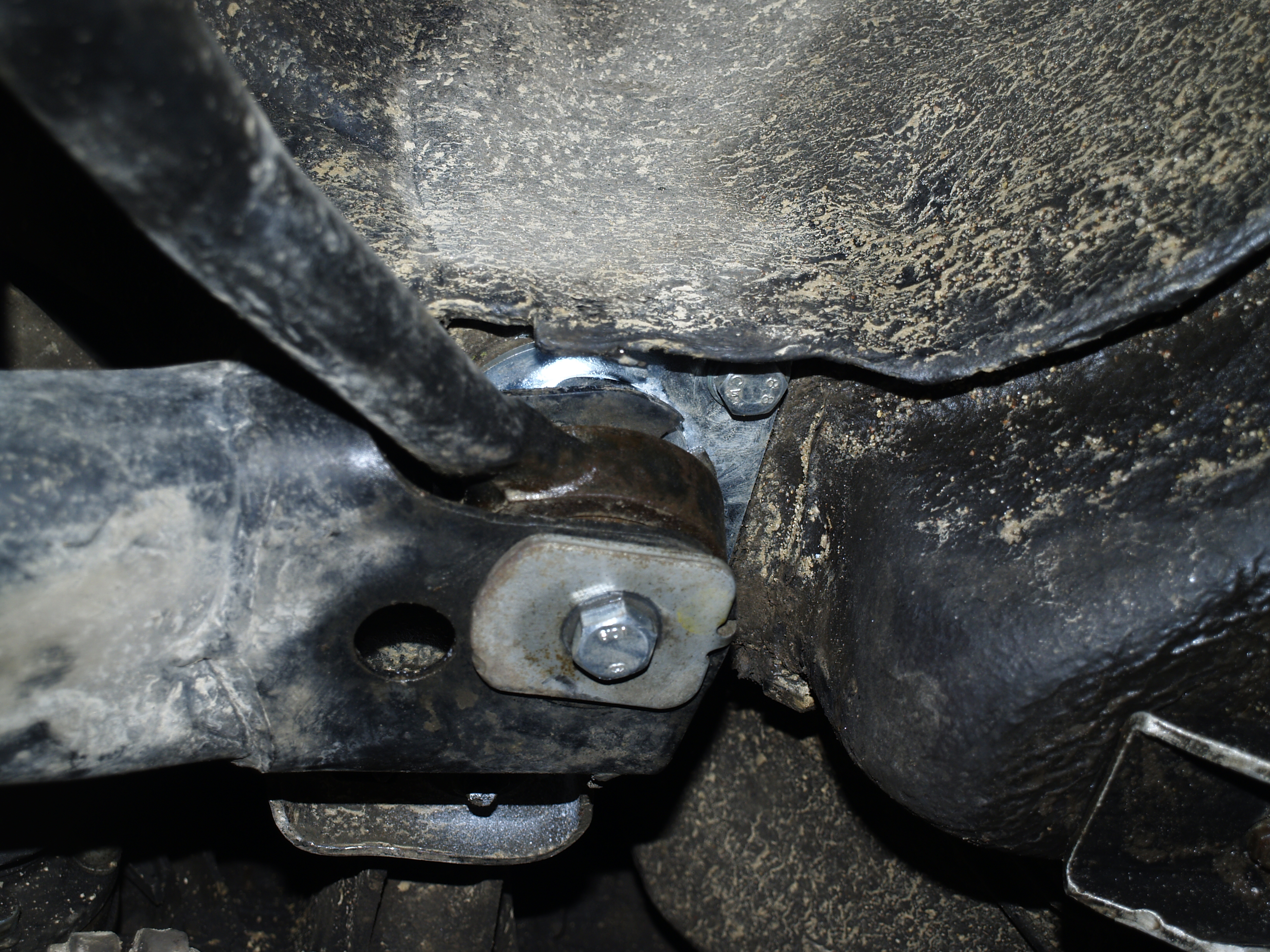

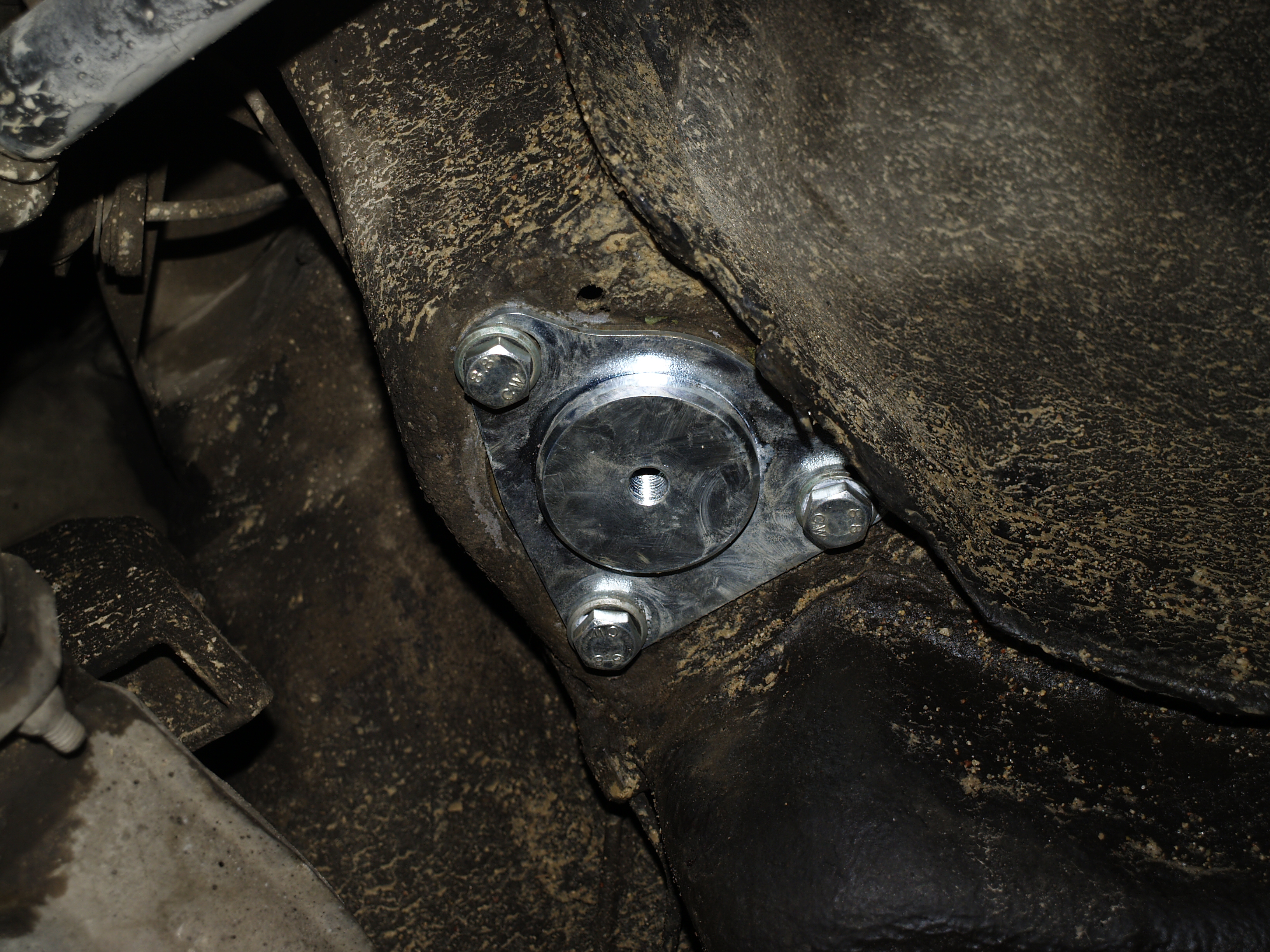

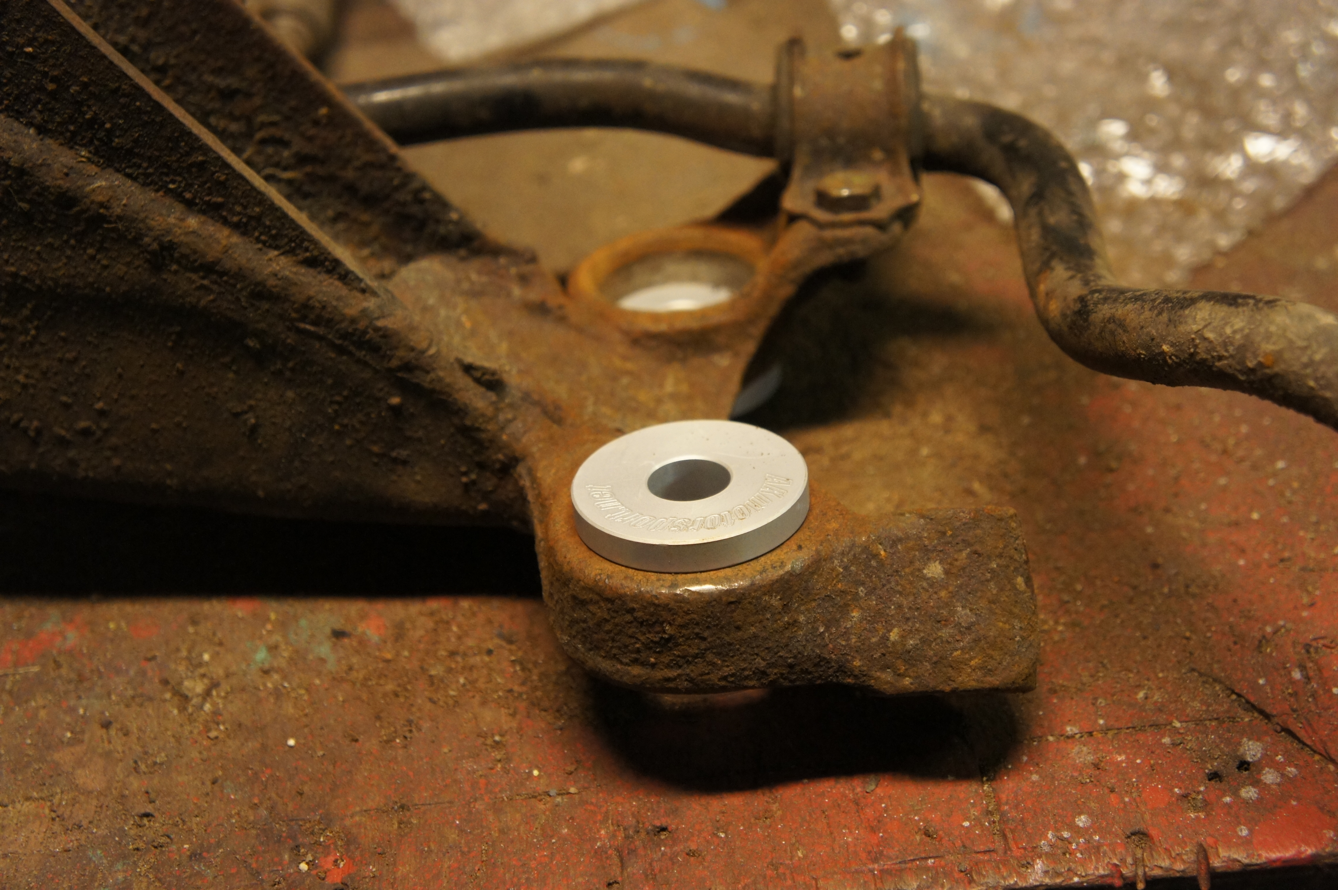

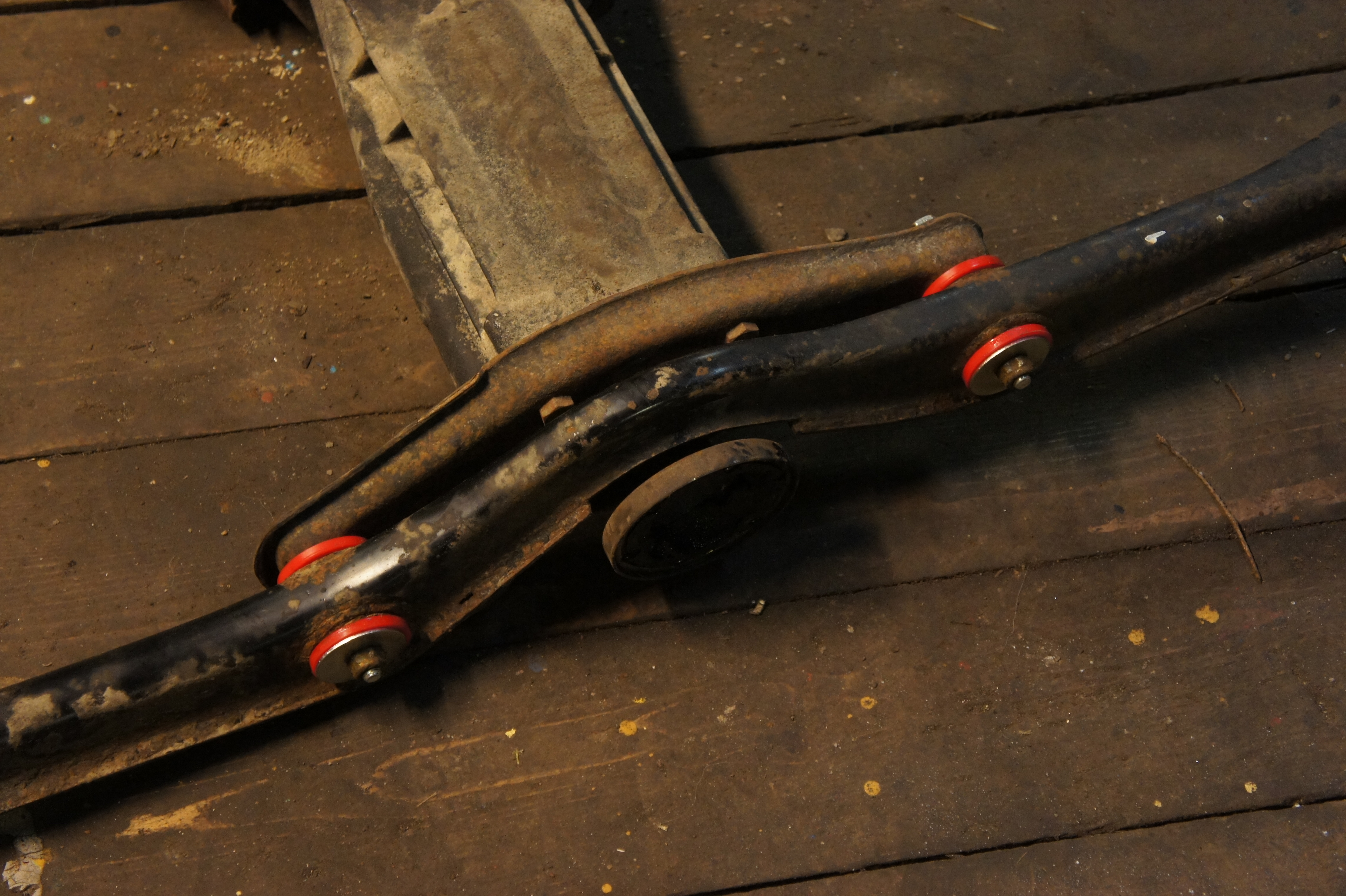

Nägin, et olid pannud omale AKMotorspordi tagasilla puksid, kas sobivusega oli ka probleeme või on täpselt tehtud need puksid?
twistY
Registreerunud 06.05.09
postitati 10.05.17 17:10 Tsiteeri
Selles suhtes probleeme polnud, et midagi treima ei pidanud, enamus läksid kerge koputusega sisse.
Kuna poolraam on siiski plekist stantsitud ja sealjuures mitte kümendiku täpsusega, läks mõni puks ka natuke kergemalt sisse.
SalmA
postitati 10.05.17 17:27 Tsiteeri
Algselt postitas: kolmelehmajook
Nagu juba räägiti. Siis lähevad kõik hästi. Esisilla ja kere vaheliste alu puksidega oli vaja panna teine polt( lühem, kui mälu ei peta)
