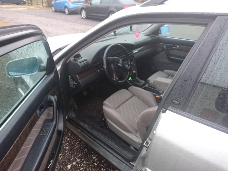

Nonii, uus sisu sees, vaja veel elektri põhjasi ja oleks ideaalne. Taha said kardinad ka nüüd. Luugi kardinat võib pakkuda ja kardinate kinnitusi ka.

Vogelaugenahorn puitu on raskem hankida kui carbonit. Riide sisuga ainult ei sobi väga.
postitati 02.01.17 12:02 Tsiteeri
Algselt postitas: freeser
Luugi kardina kinnitused tegin ma viimases hädas ise. Ametlikest kanalitest hankida ei õnnestunud ja ühelegi kuulutusele ka mõistliku aja jooksul peale ei sattunud.
See puit on küll väga kobe. Täitsa paneks enda masinasse ka, kui kuskilt hankida õnnestuks.

Selle puidu ja s6+ siniste kelladega kurb asi, need kuuluvad venna c4 tdi quattrosse kahjuks. Kuidagimoodi ei õnnestu teda pehmeks ka rääkida kahjuks. Aga ma veel ei tea mis liistud sisse panna, ilmselt tuleb vesiprindist midagi otsida. :D

Mul on pakkuda 2 komplekti originaal kardinakonkse.
Vogeleaugenhorn puit on ilus küll. Kahjuks ei teinud Audi sellega kokkuminevat käigukanginuppu (vist?).

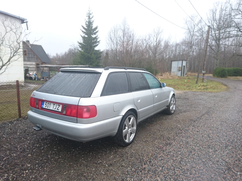

Nonii, uus sisu sees, Taha said kardinad ka nüüd.
https://www.upload.ee/image/6512036/DSC_0071.JPG
Võta taga parem uks uuesti lahti ja reguleeri klaasi raam paika sirgeks ja tihedaks , sellisel kujul laseb ta ka vee sisse. alustuseks võid ukse alumist hinge mill sissepoole keerata.
Tegi mull oli, kas ? audi oma ei tea, sest auto sündis MDM-ist salongi.

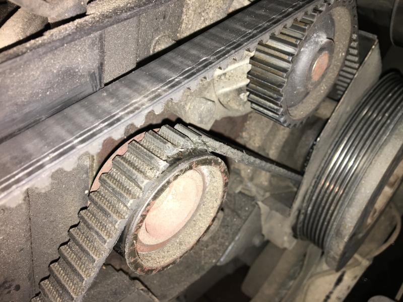

Ära sai tehtud rihmavahetus, kõik oli ilus niikaua kuni rihma nägime. Rihma katte kinnitus oli alla kukkunud ja koguaeg rihma närinud, ennem viskas nukaratas ka, aga nüüd mitte. Vana kett oli ka täitsa ok veel, aga vahetatud sai ikka. Aga tänud lähevad vendadele kes töö ära tegid. :)
