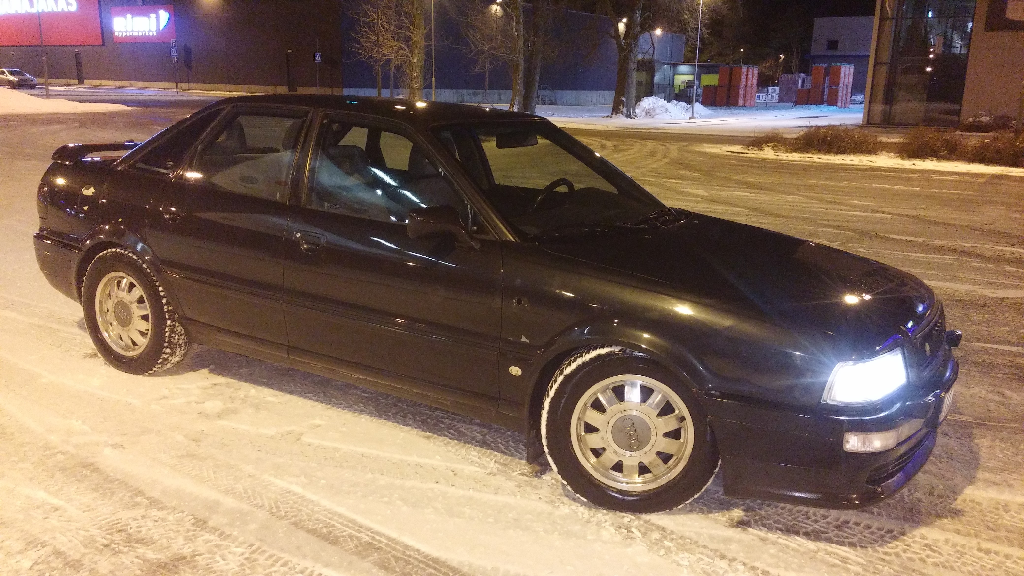

Paar nädalat tagasi viskas üks tagumistest coilidest sussid nurka. Maanteel oli üle 80ne lumega ikka suht võimatu sõita, sest tagaots tuias jubedalt. Esimese asjana sai kohe üv punkti kontrolli mindud, kus alumised puksid tunnistati tihedaks, ülemiste osas jäi kahtlus aga neid ei saanud näha ega katsuda madalduse tõttu. Samuti leiti esisillast kolin mis mind selle kere peale kolimisest saati liigeldes saatis. Nimelt üks stabika kont oli enda muttert pea poole jagu lahti keeranud. Tolle tõmbasin õhtul kohe relakaga maha ja panin uue kondi asemele ning vaikus saabus. Tagant õõtsutades jäi aga parem nurk õõtsuma ning seega oli selge, et viga on seal nurgas.
Amortide ja vedrudega tegelemiseks ootasin aga vaba päeva ja enam-vähem normaalset ilma. Vedrud valisin välja B5 quattro tagumised ja ostsin päris uued, mis on küll 1cm pikemad kui B4 quattro omad (34 vs 35cm), aga vedru jämedus oli väiksem (11,25 vs 12,5mm). Seda silmas pidades + teades et b5 on amordi alumine kann jupp maad kõrgemal lootsin saada enam-vähem madaldusvedru tulemuse. Amordid võtsin oma varudest, kus oli 2 paari valikus. Valituks osutusid Monroe omad, mil isegi ülemised korgid särasid ja kleepsud oli loetavad ning muidugi olid nad ka tihked. Tagaosa laiali võttes selgus ka tõsiasi, et mõlemal pool olid ülemised sisemised õõtsapuksid läbi ning kuna neid saab vaid originaalina terasõõtsadele, siis jääb see saja eurine pauk järgmist korda ootama.
Kokku kulus täna 2 tundi tööd, millest suurem enamus kulus vedrutõmmitsadega jauramise peale ning auto oli valmis. Tagant oleks võinud tiba madalam jääda, aga arvan et vedrud tahavad sissesõitu ja eks ajapeale nad ikka vajuvad veits. Konksu otsas seistes oli täpselt ideaalne, aga ei viitsi 100kg jagu lisaraskust ka pagassi pista. Sõrmi vahele toppides võrdlesin enda oma ja venna valget, mil tehase vedrud ning tulemused olid järgnevad: compil mahtus tagumise tiivakaare ja rehvi vahele kaks sõrme tihkelt, valgel sain kolm sõrme vabalt vahele panna ning rehvimõõt on neil autodel sama. Igatahes sõites ka enam kõiki auke ei tunne ehk sõidumugavus on taastatud. Juhitavuse testimine lumes ootab aga uut lund, sest juba eile lõunaks olid kõik teed puhtaks nühitud.
Mingi aeg üritan ka valges pilte teha, aga enne peaks ikka pesema ka.

Ikka väga madalad pillid sul :) mul võib taga koopasse 2 rusikat panna ja siiski jääb veel ruumi :)
postitati 02.02.17 17:32 Tsiteeri
Kui sisu lõpuni kokku saad peaks jääma madalam kui valge. Vähemasti minu käes see must oma tavaolekus nii monstertruck polnud kui see valge preagu on :D

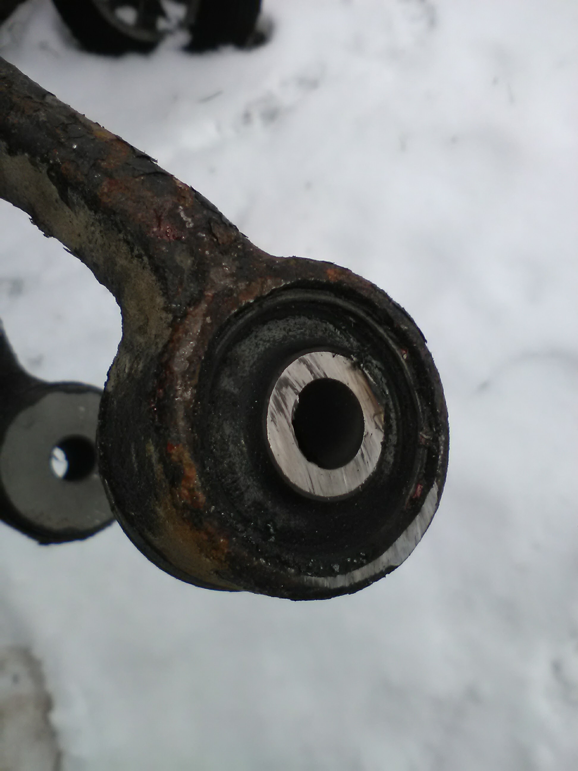

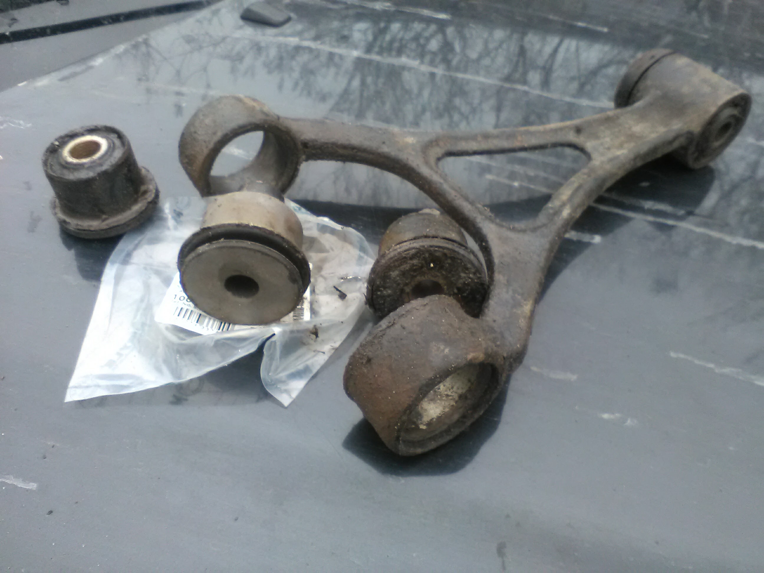

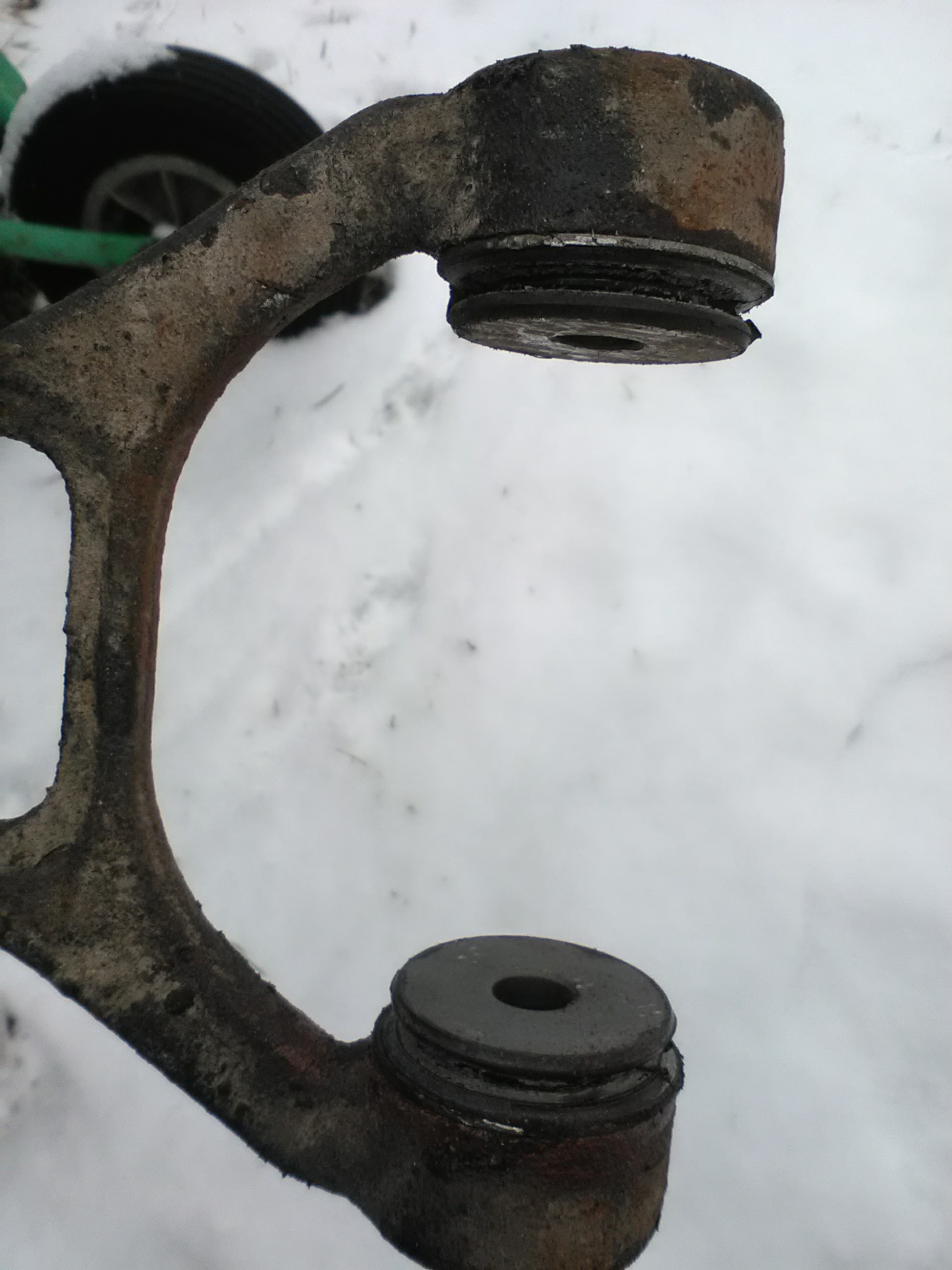

Netis tuhlates leidsin, et usas on keegi väga põhjalikult neid tagasilla juppide erinevusi uurinud. Terasest ülemise õõtsa puksid on lühemad, plekist õõtsa omad pikemad. Esimesel variandil pressitakse nad seestpoolt välja, teisel vastupidi. Ja lahendus seisneb selles, et plekist variandi puksidel tuleb tila jagu maha lõigata ning siis sobib. Seega võtan need plekkõõtsa puksid ja lõikan ümber, sest 4x 10 eur vs 4x 40 eur on ikka väga suur vahe.
Teine huvitav asi mis teada sain on see, et b5q ja b4q tagasilla talad on erinevad, kuid see erinevus seisneb vaid jooksuvarda kinnitusaugu asukohas. Too asukoht aga määrab jooksuvarda pikkuse ning b4 vardad on miskipärast 2x kallimad kui näiteks b5 omad. Seega kes tahab soodsamalt läbi saada võib b5 tala paigaldada ning b5 vardaid kasutada.

Lisaks lustimisele tuli siiski ka see pukside vahetus ära teha. Paremal sai õõtsa ära keerata ilma amordi kannu eemaldamiseta. Polt mahtus seal ilusti logari serva taha välja tulema. Juhipool pidin aga amordikannu maha keerama, sest seal seda ruumi polnud. Vanadest puksidest 3 lükkasin näppudega välja, neljas tahtis kaks kolakat saada, et lahkuda. Edasi juba rauasaega soon sisse, siis sai juba sisu kergelt välja lüüa ning viimaks viiliga üle käidud, et saaks vana pasa maha. Uued läksid sisse jube tihkelt ning kruustangide vahel võttis see ikka jubedalt aega, kuid viimaks sai see teokiirusel pressimine tehtud. Peale pressimist lõikasin need välja ulatuvad tilad maha ja siis sain juba kõik kokku tagasi laduda.
Mõned pildid puksidest:
https://www.upload.ee/thumb/6640780/IMG_20170205_125300.jpg https://www.upload.ee/thumb/6640781/IMG_20170205_132849.jpg
https://www.upload.ee/thumb/6640797/IMG_20170205_135917.jpg https://www.upload.ee/thumb/6640798/IMG_20170205_135922.jpg
Nüüd võiks juhitavus olla kindlasti parem kui varem.
