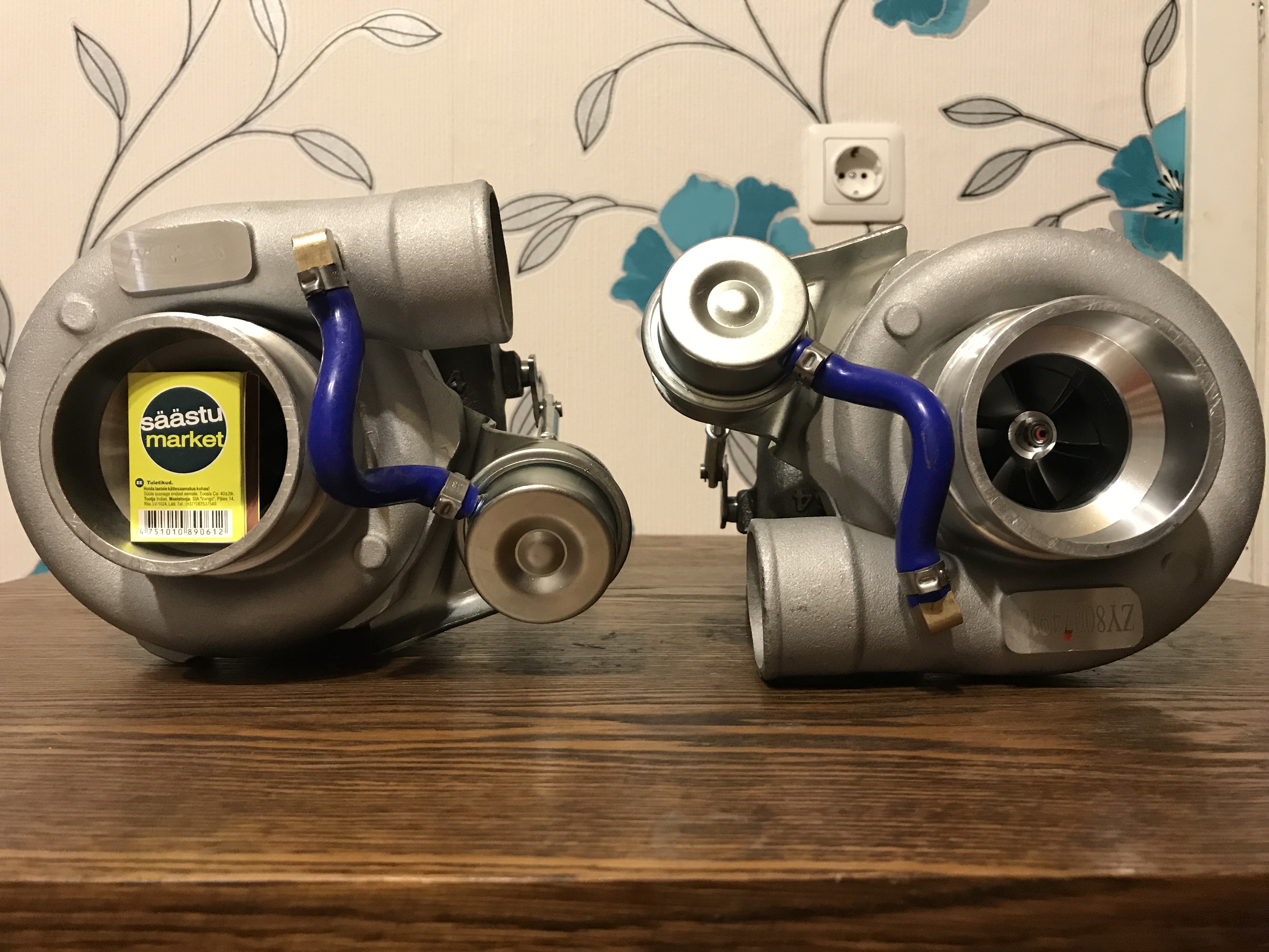

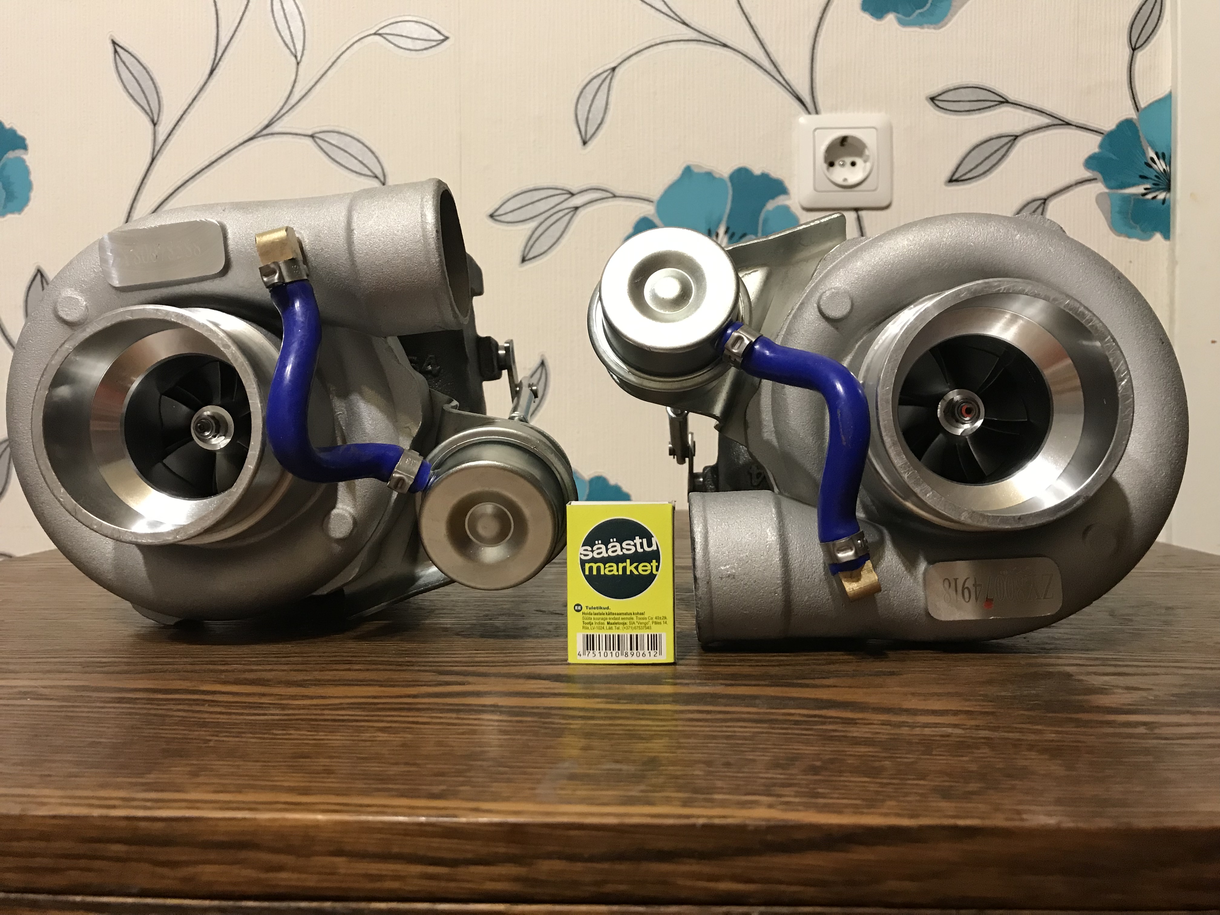

Täna siis jõudsid originaal lehepuhurite K03'de asemele uued turbod. ;) Tegu siis esialgu Garrett GT2871R replicatega.
Eks kui asi lõpuks valmis ja toimib, saab need ka originaalide vastu vahetatud. Seniks loodaks, et nad elavad OMC'ni.
Järgmisena siis oleks vaja vedada auto kuhugi, kus auto ja turbode järgi vastavad kollektorid tehakse :cool:

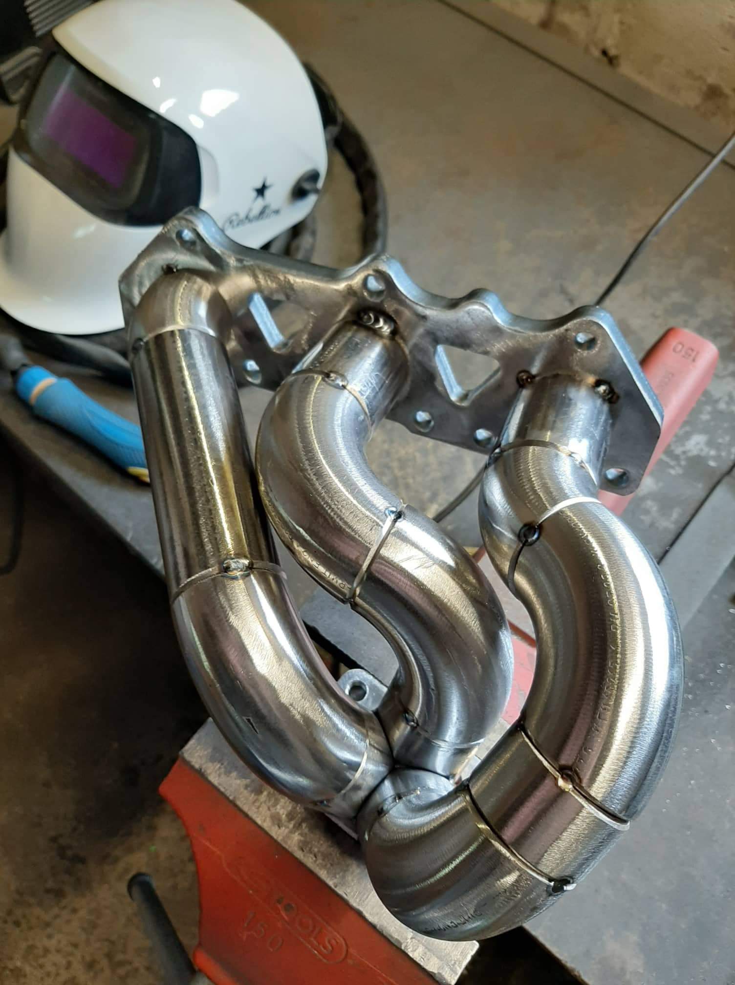

Nii läks auto uute väljalaskekollete tegemisse:
https://www.upload.ee/thumb/9888696/IMG_1142.JPG

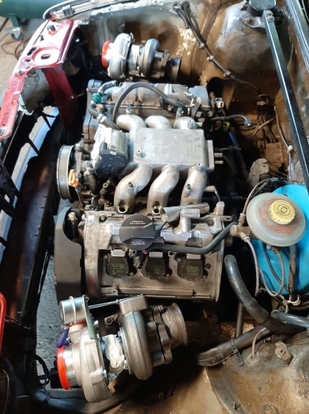

Turbod on jõudnud oma kohale:
https://www.upload.ee/thumb/9998018/received_298006334441375.jpeg[/url]

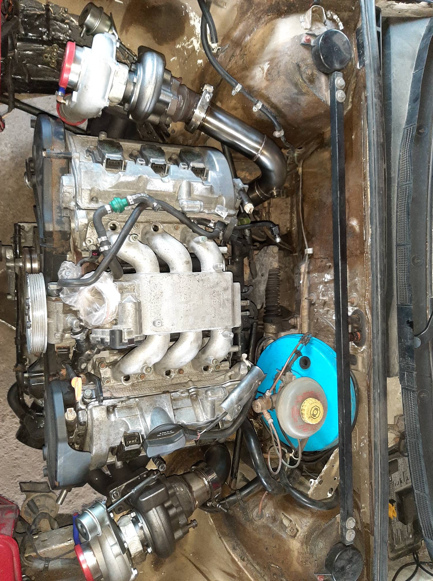

Vahepeal said downpiped valmis:
https://www.upload.ee/thumb/10042711/61584337_2165791383476554_328260132775395328_n.jpg
Veel sai ära ostetud 2.8 kaaned ning 6-käigulise kasti hoovastik. Sisselaske kolle tehakse ka 2.8 kaantele sobivaks :)
postitati 13.06.19 15:54 Tsiteeri
Sammuke unistusele lähemal:
https://www.upload.ee/image/10090895/2_7_valmis.JPG
Downpiped on 2,5" ning edasi peale Y tuleb 3,5"

Kollektorid jm TIG-keevitus on Raimo tehtud?
quattrodiisel
Registreerunud 04.07.13
Auto: A4 B7 TDI Quattro
postitati 17.06.19 07:17 Tsiteeri
Jah.
