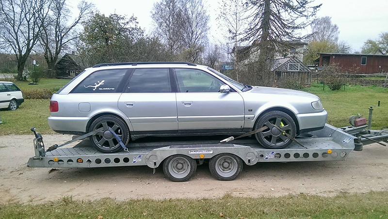

Nonii.
Täna sai siis shortshifter külge, käigukang veidi madalamal ja käigukangi vise mingi 4-5cm lühem ja raskem. Päris üdini rahul pole, kuid üsna rahul siiski. Sai ka teine iluvõre mustaks värvitud ja külge pandud. Eks ma hakkan vastavalt emotsioonidele ja aastaaegadele neid vahetama nüüd. :D Sai seest ära ka nühitud ja imetud. Klaasid ka puhtaks seest ja väljast ja rainawayga üle. Nüüd kõik tiptop. Põhjaall käisin ka ja selgus, et juba vahetatud poolteljekumm jälle otsad andnud, täpselt ilusti pooleks. See tuleb ka kiiremas korras ära vahetada.
Teen mingiaeg video ka shortshifterist. Aga siin pilt ka auto ninast.

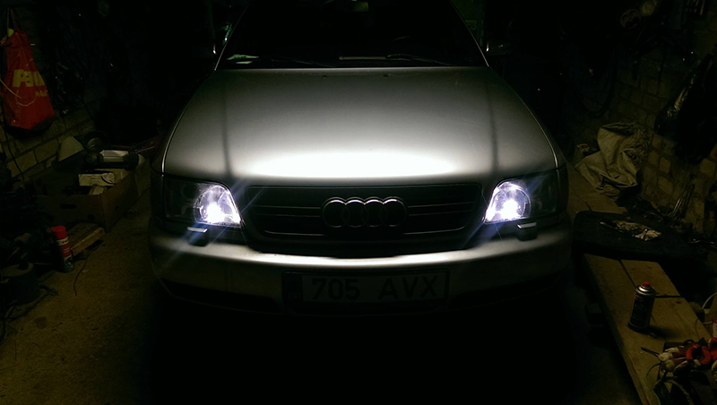

Tervist.
Vahepeal jõudsid siis hiinlaste käest tagumiste tulede pirnid. Ette sai ostetud halogeen pargid. Klapikambri kaane tihend ja need seibide alused tihendid said ära vahetatud. Ja ilmselt tellin lähiajal silikoonlõdvikud ja roostevaba toru ära, mis hakkavad siis asendama originaal sisselaske->cooleri lõdvikut. Kuna praegune on kellegil 100st jupist kokku topitud ja see juba paisunud jne, ühesõnaga no no. :D Paar pilti ka siis.
Halogeen pargid said minu silmis väga head, ei ole sinised ka vaid erk valged.
http://www.upload.ee/image/5630661/audi1.jpg
Tagumiste tulede ledid
http://www.upload.ee/image/5630665/audi4.jpg
http://www.upload.ee/image/5630663/audi2.jpg
http://www.upload.ee/image/5630664/audi3.jpg
Tagumistele ledidele said veel takistid vahele pandud, muidu jäid liiga valged.

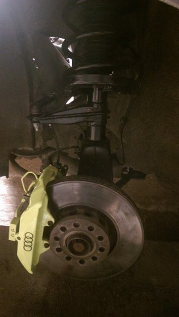

Auto seisab hetkel garaa˛is puupakkude peal. Kõik pm valmis, v.a. tagaamortide vahetus, külgkaldevardad ja kettad klotsid, mis kõik olemas. Kuid kuna autol on originaalis kõrge vedrustus, siis sportamordid alla ei istu 1:1. Amortidel veidi teine mõõt, niiet vaja neid pukse ümber teha. Tutikad ainult a varuosa ja 40€/tk.
Tehtud hetkel niipalju:
Püstakud, strutbar, supportid, vedrud, amorditaldrikud jnejne käisid värvis. Supportid kollaseks ja ülejäänud mustaks.
Ette said uued SKF rattalaagrid.
Uued ABSi andurid.
Uued piduritorud(D4 omad, kuna need olid kõige pikemad mis saadaval olid, eks näis kas jääb siis lühikeseks või ei).
Kettad ja klotsid pm uued.
Püstakut sai natuke modditud, kuna tegu S4 püstakuga mille siis convertisime HP2 peale.
Uued amordid ees, tehase sportvedrud.
Reguleeritava kõrgusega kapotiamort.
Uus kliimaplokk.
Strutbar küljes.
Uus juhipoolne S6 logar ja logari taha tiiva ja kere vahele kolmnurkne plastik sai ka pandud, mis puudu oli.
Uued veljed ja rehvid all(hetkel ainult ees).
Püstakud jne kõik all ja koos.
Supportid said remonditud.
Uued lemfi rooliotsad.
Lemfi stabikavardapuksid.
Sarniirid käisid taastamises ja värvisin mustaks, kuna ei jõudnud neid värvi viia. :D
Taha on olemas siis ka uued amordid, tehasesportvedrud, lemfi külgkaldevardad, kuid pole veel alla saanud panna.
Varsti tellin flantsid ka ära ilmselt, et ratas tsipa väljaspool oleks.
Kleepsud ka tellitud, millest siis pilte kui kõik küljes.
Ja rohkem vist ette ei viskagi hetkel...igast polte jne. sai ka muidugi ostetud ja kundepoolne pooltelje kumm sai ka vahetatud.
Paar pilti ka siis hetkeseisust, kuna aega ei jätku hetkel, siis seisab mõnda aega nii, kuid varsti liikvel jälle.
https://www.upload.ee/image/6107047/14123512_731523653653582_136980885_o.jpg
https://www.upload.ee/image/6107050/garage.jpg
Vana
https://www.upload.ee/image/6107054/vanadpustakud.jpg
Uus
https://www.upload.ee/image/6107053/uuspustak.jpg
Vanad kettad olid ka suht korras...:D
https://www.upload.ee/image/6107051/kettad.jpg
https://www.upload.ee/image/6107066/strutjm.jpg
https://www.upload.ee/image/6107052/rattad.jpg

Ja miks siis auto niikaua seisis, oli see, et tagumisi amorte ei saanud olla ja polnud tohutult aega tegeleda ka. Ei saanudki aru miks nagu alla ei sobi, väidetavalt 1:1. Kuid reaalis nagu ei sobi mitte kuidagi. Ja siis lõpuks tänu kasutajale Siim89 sain teada, et olin saanud stabikaga silla amordid, kuid minu autol pole taga stabikaga silda. Sai siis valgas nende vajalike stabikaga silla amordi ülemiste osade järel käidud ja amordid olid ~5min koos...Oeh. :D
https://www.upload.ee/image/6296973/q3.jpg
Auto läks siis treila peal sillastendi, kuna rattad olid igatipidi lääpas jne.
https://www.upload.ee/image/6296972/q2.jpg

Peale flantside alla panekut siis:
https://www.upload.ee/image/6296979/20161028_020425.jpg
https://www.upload.ee/image/6296969/20161028_020622.jpg
Eks näis, mis siis järgmisena, esimene klaas tahaks vahetust saada, tooni tahaks uuesti lasta panna ja keredetailid tahaksid vahetust. Uksed üsna läbi jne jne.
