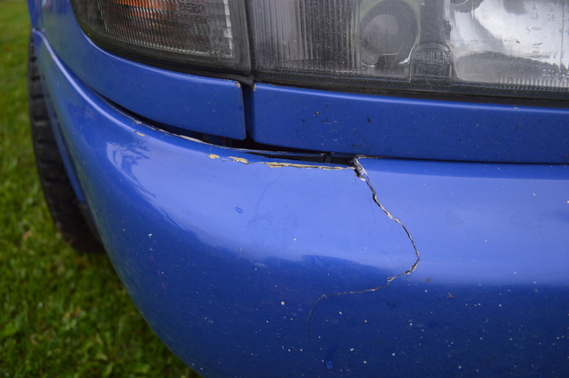

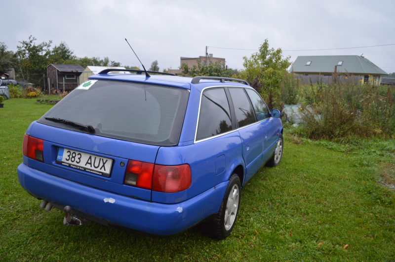

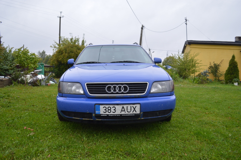

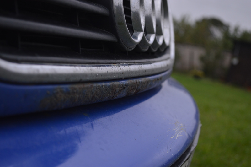

Lisan siia ka siis mõned pildid enda Quattrost :)
http://www.upload.ee/image/5201685/DSC_0903.JPG
Vot selline rooste on kapoti küljes, kahjuks ei saa seda see aasta ära teha, garaa˛is on niiske ja ei kuiva vast ära.
http://www.upload.ee/image/5201686/DSC_0904.JPG
Stage on siis puru, kui olen ostnud selle. Kunagi kui raha kogub, siis mõtleb midagi välja :)
http://www.upload.ee/image/5201688/DSC_0905.JPG
Esituledel on tehtud tuuning, mulle isiklikult meeldib väga, aga eks igal on oma maitse.
https://www.upload.ee/image/5201698/DSC_0906.JPG
Tagastangel on siis sellised asjandused
https://www.upload.ee/image/5201700/DSC_0908.JPG
Arvamused ja kriitika oodatud :)
