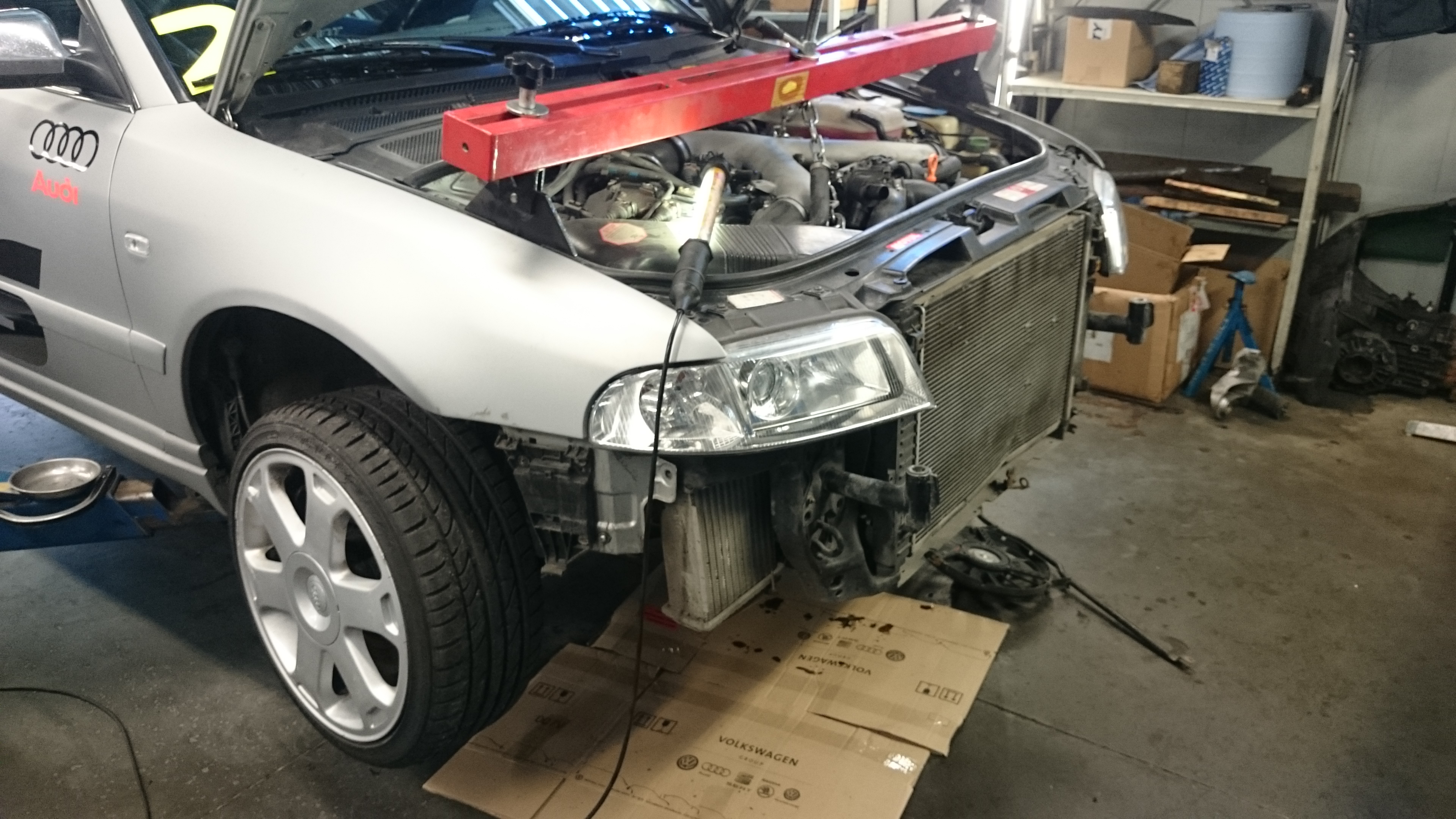

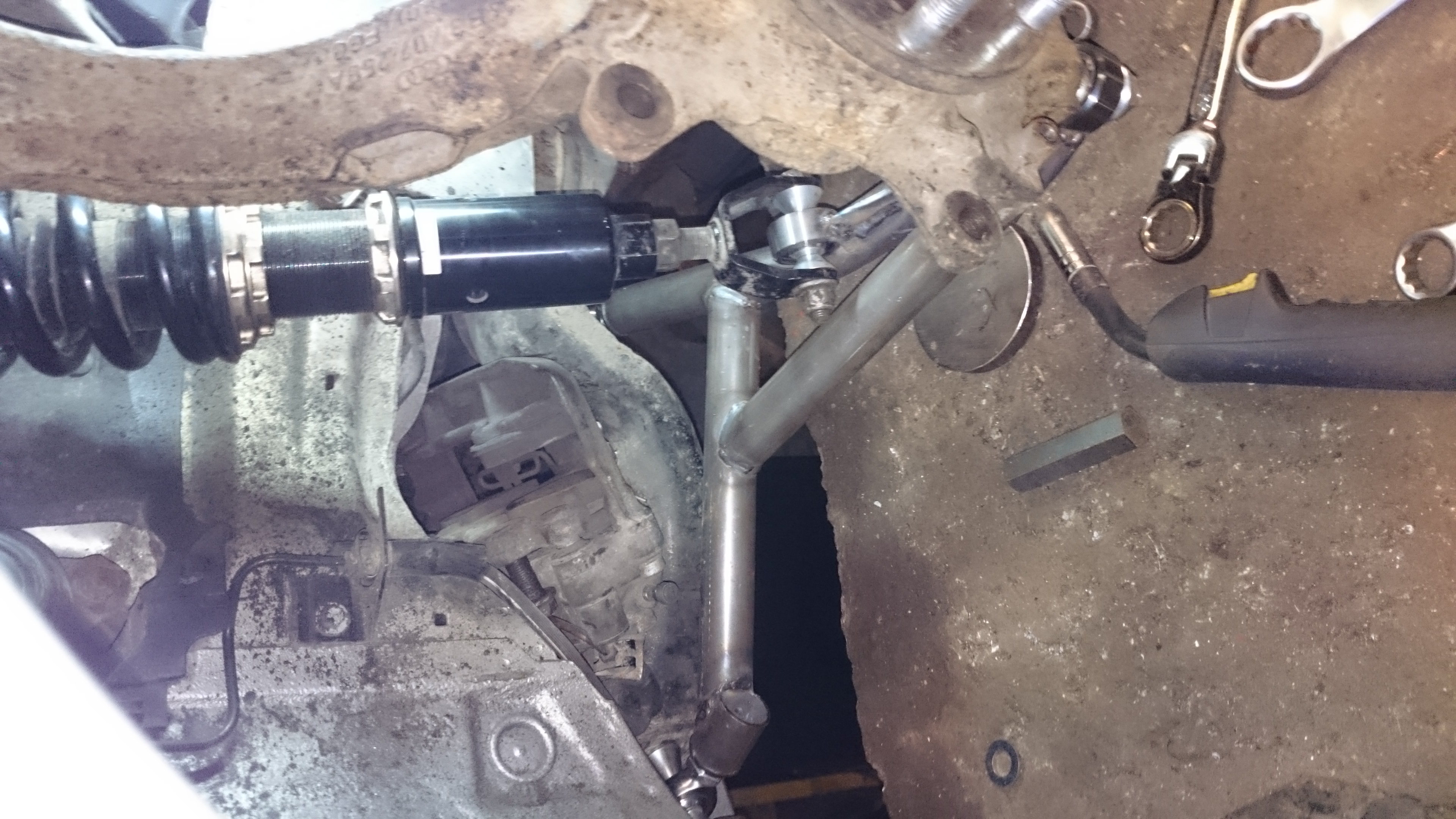

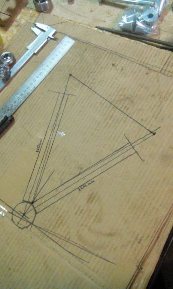

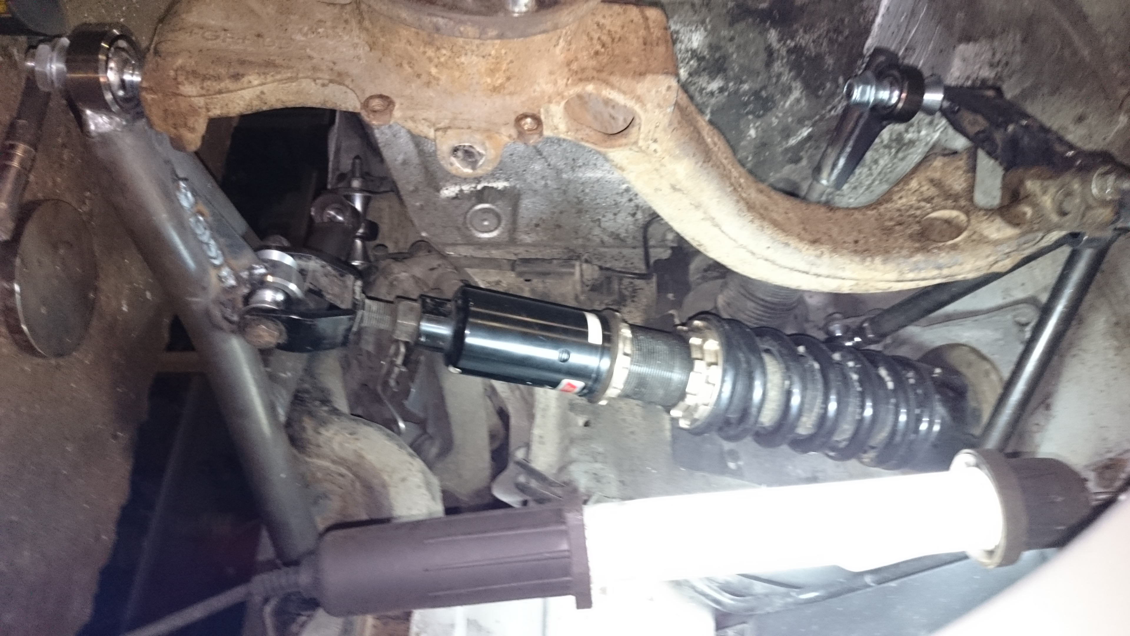

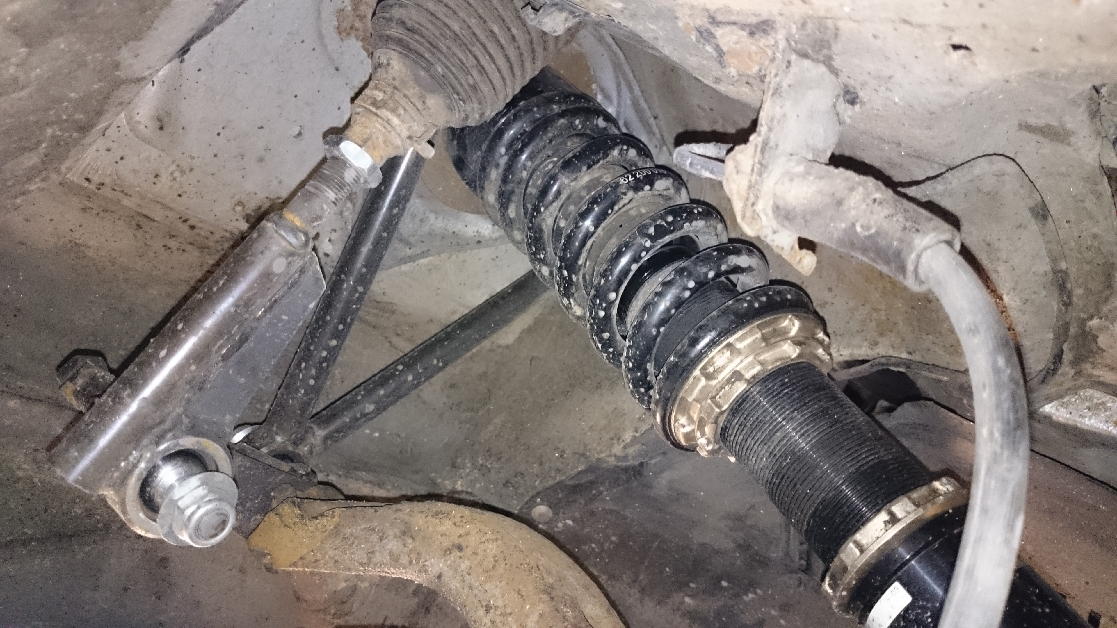

Teine etapp "Jump for Drift" on läbi ja aeg on väike kokkuvõte teha.
Eesmärgiks sai võetud teha uus esisilla lahendus enne järgmisi võistlusi, mis paneks auto paremini pöörama.
Väikese varuga sai esimene prototüüp esisilla lahendus valmis nädal enne eelmainitud võistlust. Laitses sai kaks trenni ka tehtud enne võistlust, auto keerab kõvasti paremini kui enne :D
Suured tänud neile, kes võtsid vaevaks üks Audi korralikult keerama panna! :)
Selle väljakutse võtsid vastu:
Projektijuht/Peasüüdlane: Harri Lillevars
Lisaks kõik tublid abilised:
Reigo Pless
Lauri Lepp
Hans Kristjan Altpere
Kalev Kiviloo

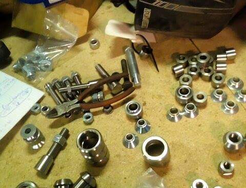

Lisaks tänud külalisinsener Allar Satsile, kes leidis kiire Wisefabi töö kõrvalt aega aidata mõne mõttega.

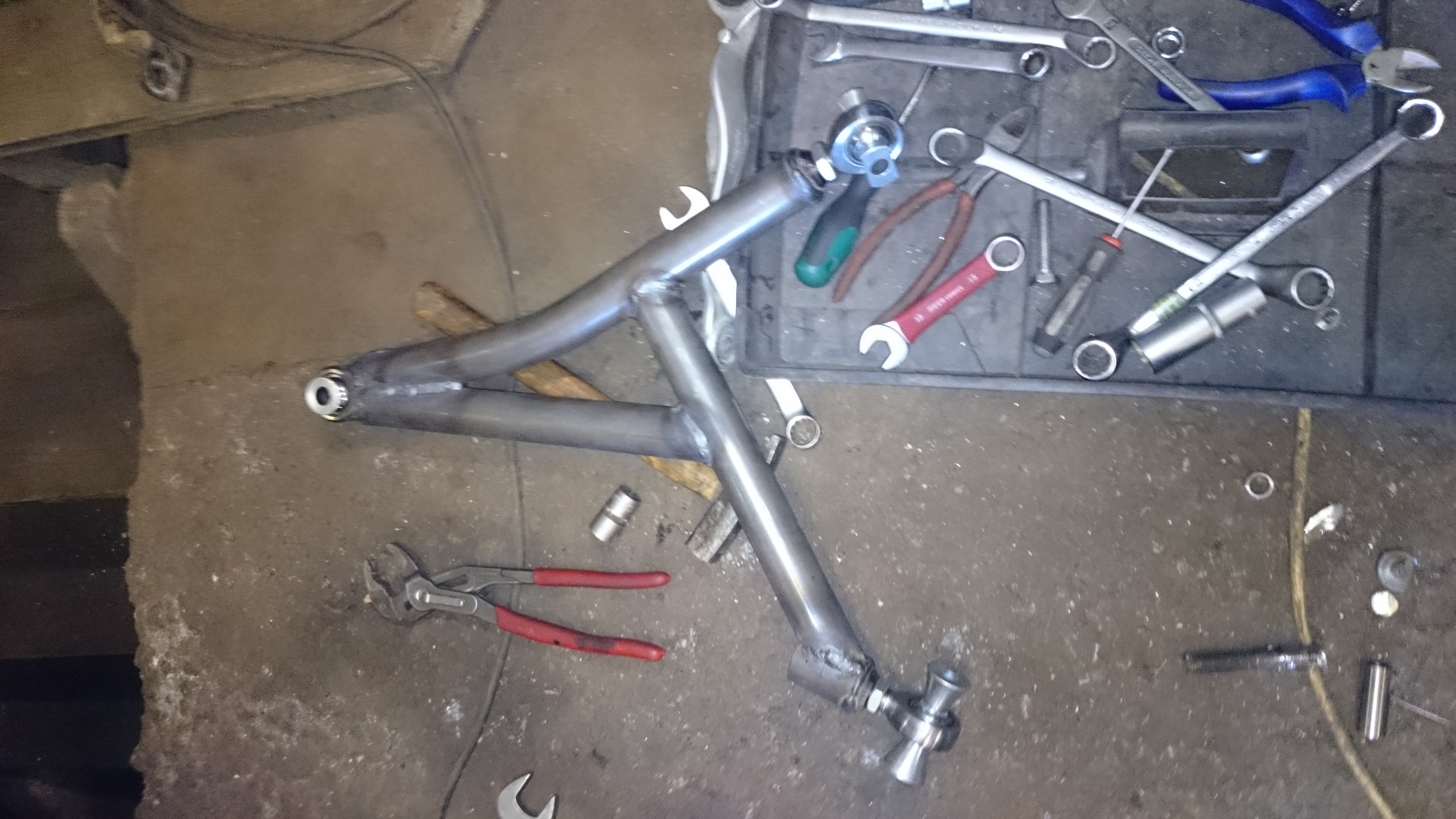

Auto sai uued toruõõtsad, liigendideks on uniballid.
https://www.upload.ee/thumb/4836937/received_858848707484033.jpeg
Ülemine õõts
https://www.upload.ee/thumb/4836938/received_858848720817365.jpeg
https://www.upload.ee/thumb/4836939/received_858849064150664.jpeg
Alumine õõts
https://www.upload.ee/thumb/4836952/DSC_0126.JPG
https://www.upload.ee/thumb/4836954/DSC_0130.JPG
https://www.upload.ee/thumb/4836955/DSC_0132.JPG
https://www.upload.ee/thumb/4836969/DSC_0138.JPG
https://www.upload.ee/thumb/4836970/DSC_0140.JPG
https://www.upload.ee/thumb/4836984/DSC_0133.JPG
Custom vs Orginaal
https://www.upload.ee/thumb/4836985/DSC_0142.JPG

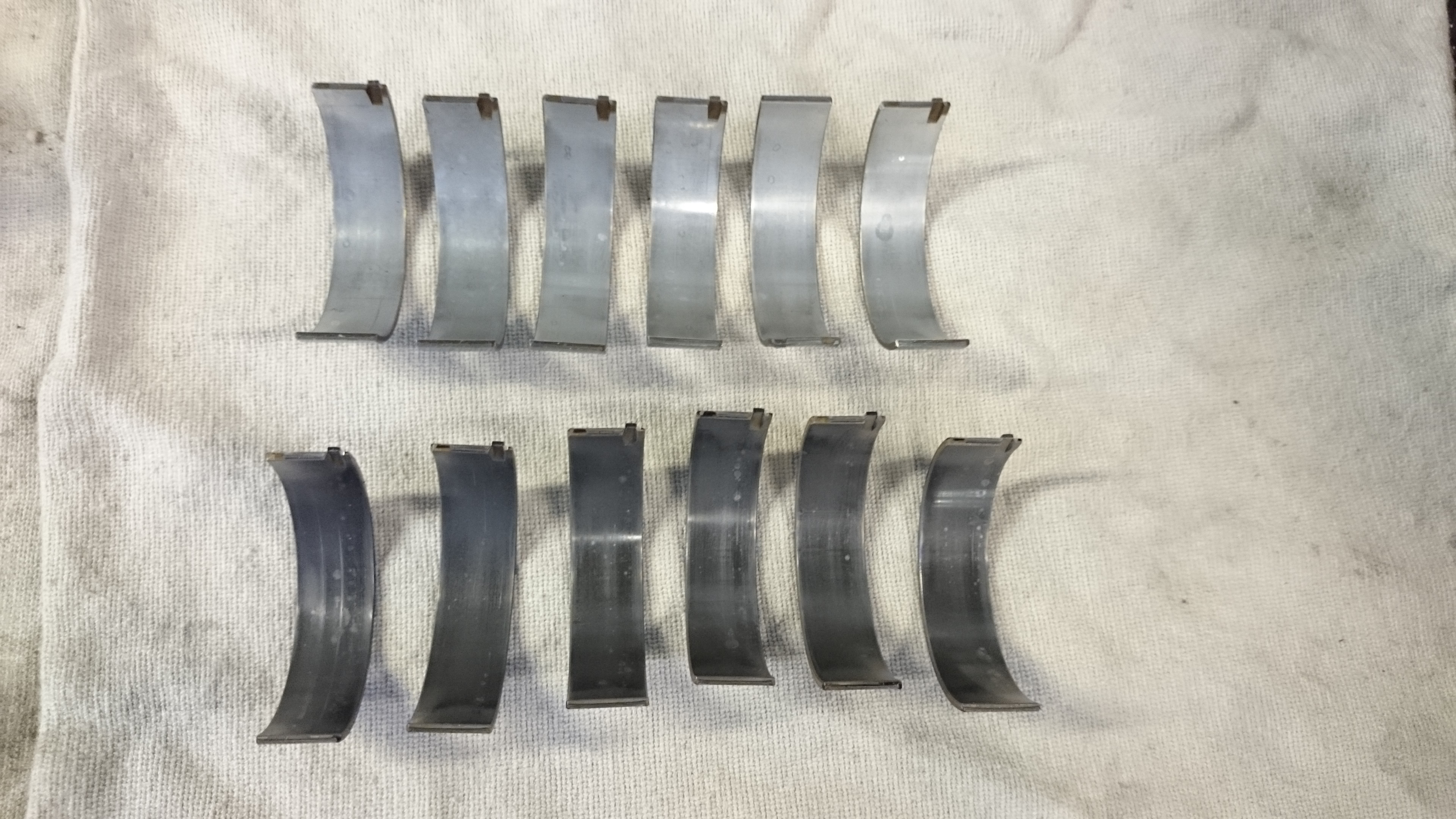

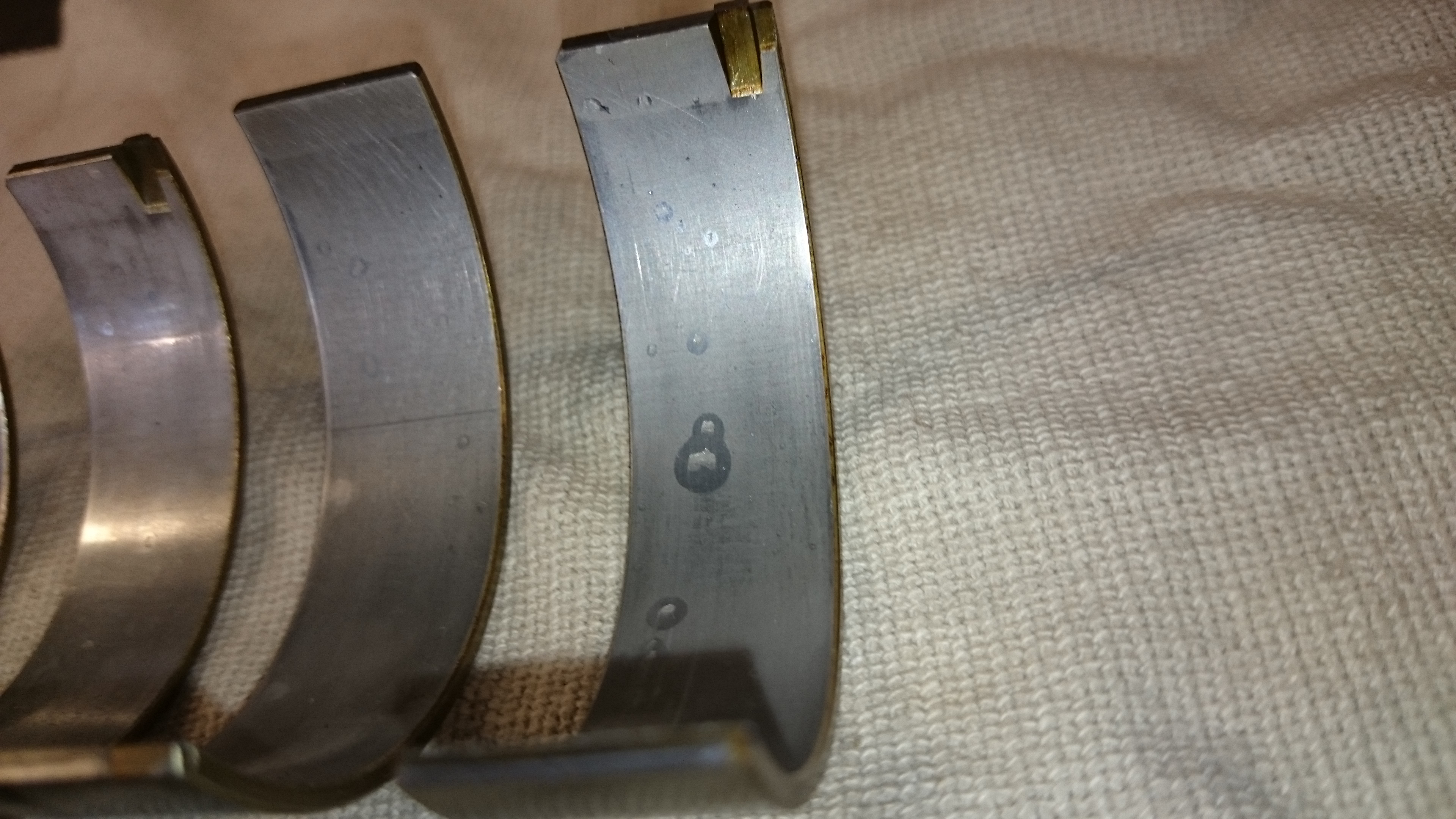

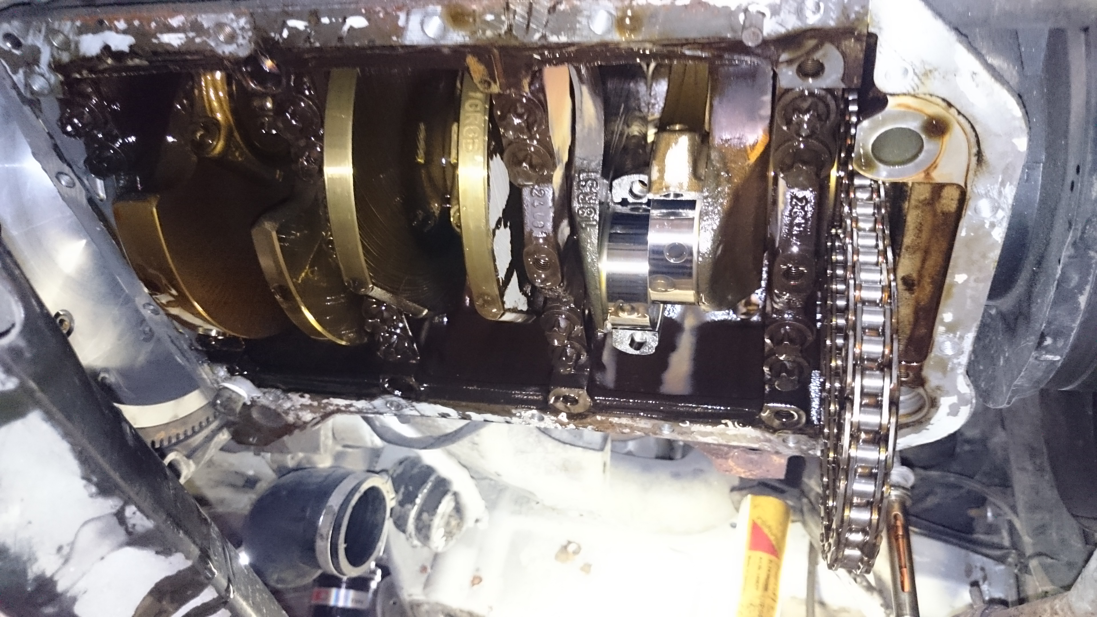

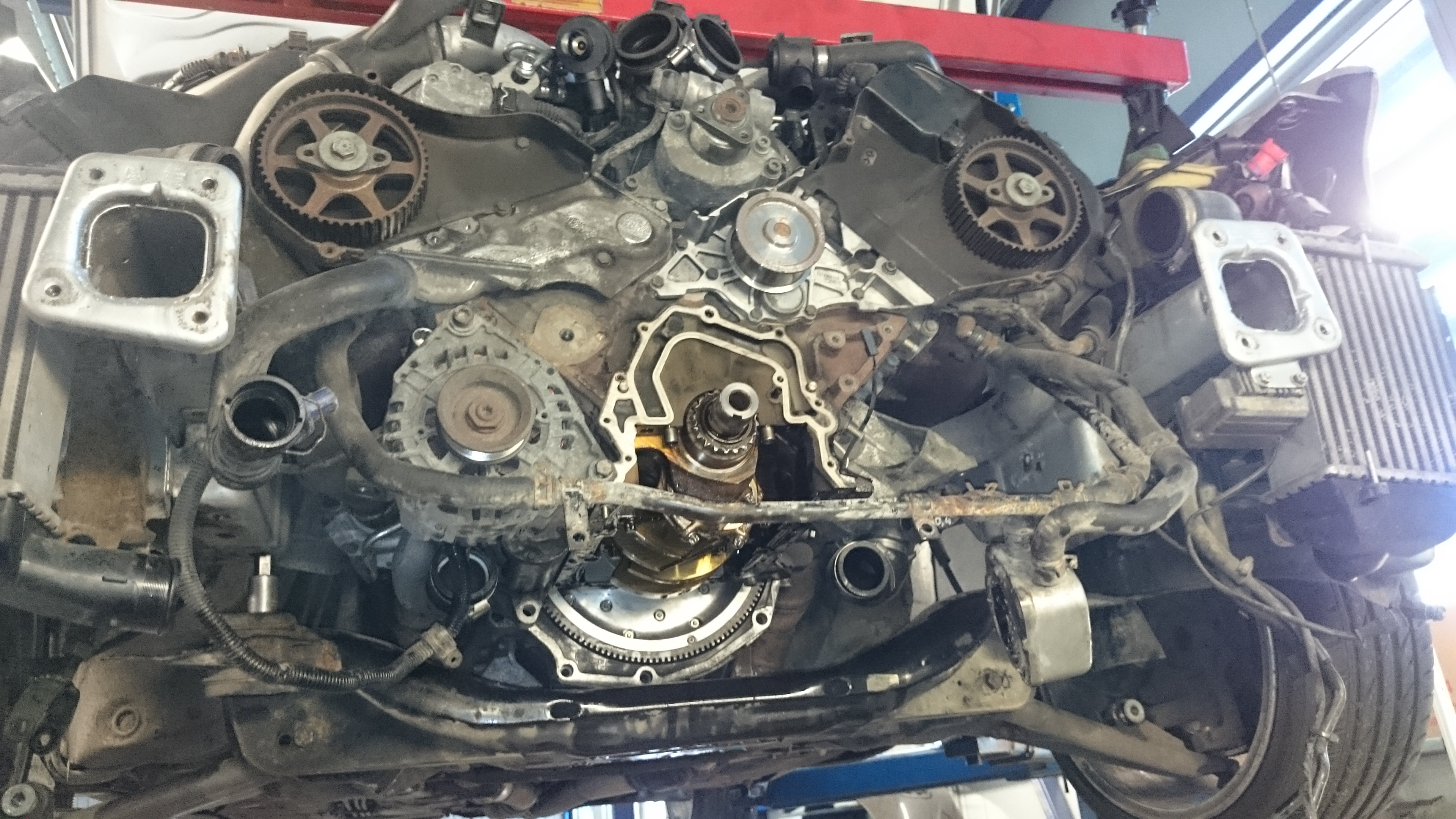

Sai lihtne töö ette võetud, milleks oli mootoriõli vahetus. Üllatus oli suur, kui välja tuli kergelt metalne hallikas õli.
Viimasest õlivahetusest oli möödas 6 kuud, umbes 4000-5000km ja siis oli mootoriõli ilus puhas.
Uus mootoriõli sisse (10w-60 Castrol) ja mõõtsin õlisurve ära.
Ette antud tehase norm on 2000 pöörde juures 2 bari.
Mõõtmistulemused enne remonti:
Tühikäigul külma mootoriga (õli temp 18c): 4,5 bari.
Tühikäigul sooja mootoriga (õli temp 100c): 1,5 bari.
2000 pöörde juures: 2,5 bari.
Alla tehase lubatud normi küll polnud, aga tundus vähevõitu olevat ja kindluse mõttes sai saalede kontroll ette võetud.
Mõõtmistulemused pärast remonti (vahetatud sai kepsu+raam saaled,originaal õlipump, õlipumba kett+ketipinguti tald)
Tühikäigul külma mootoriga (õli temp 18c): 4,7 bari.
Tühikäigul sooja mootoriga (õli temp 100c): 1,7 bari.
2000 pöörde juures: 3 bari.
http://www.upload.ee/thumb/5069477/DSC_0224.JPG
http://www.upload.ee/thumb/5069507/DSC_0225.JPG
http://www.upload.ee/thumb/5069495/DSC_0222.JPG
Kepsu saaled
http://www.upload.ee/thumb/5070193/DSC_0229.JPG
Kepsu saaled, millel on näha väiksed täkked peal.
Arvestades seda, et aasta arv on saalede peal sama mis auto tootmisaasta (1999), siis on hästi vastu pidanud ja kulumisjäljed praktiliselt olematud.
http://www.upload.ee/thumb/5070211/DSC_0231.JPG
Alumised raam saaled nii ilusad enam polnud.
http://www.upload.ee/thumb/5070214/DSC_0239.JPG

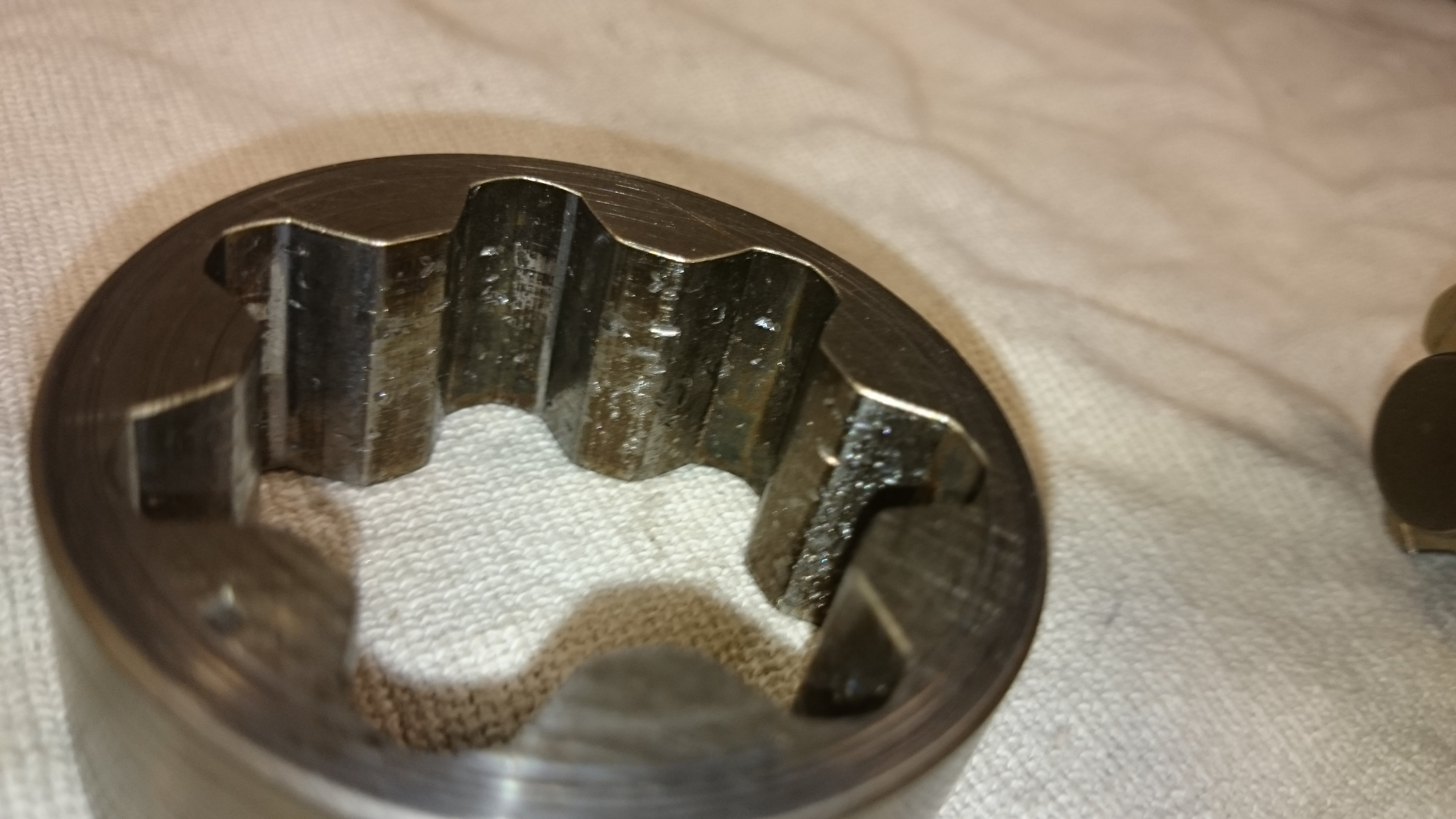

Kõige suuremad vigastused olid õlipumbas, mis nägi välja selline :o Kuna õlipumba ees on päris tihe sõel ja karteri põhjas tükke polnud, ei saa aru, mis sellega täpselt juhtunud on!? Loogiline seletus oleks, et pumba enda hammasratta küljest oleks hakanud mingeid tükke irduma.
http://www.upload.ee/thumb/5070693/DSC_0232.JPG
http://www.upload.ee/thumb/5070697/DSC_0233.JPG
Õlivahetus läks päris kulukaks ja ajamahukaks, kuid loodame, et nüüd kestab jälle kauem :)

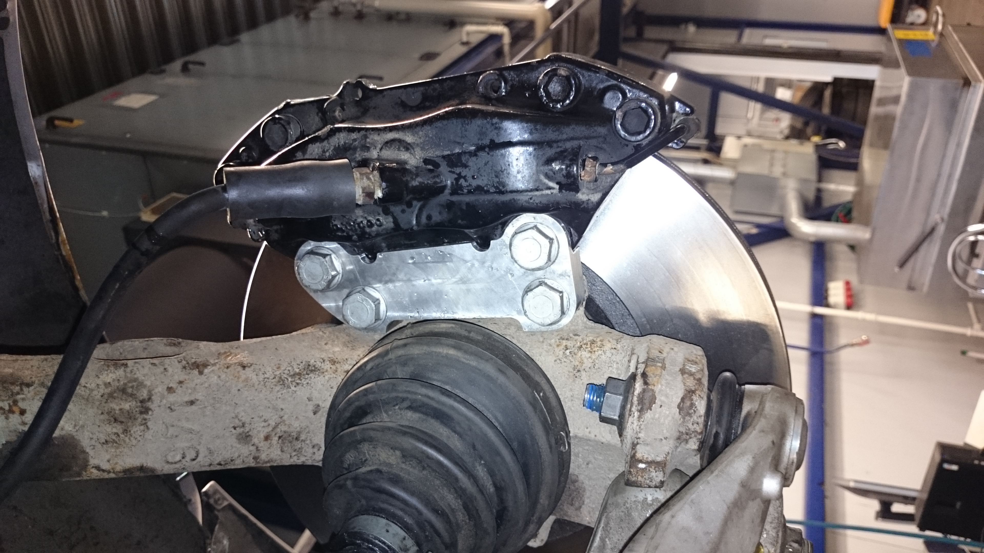

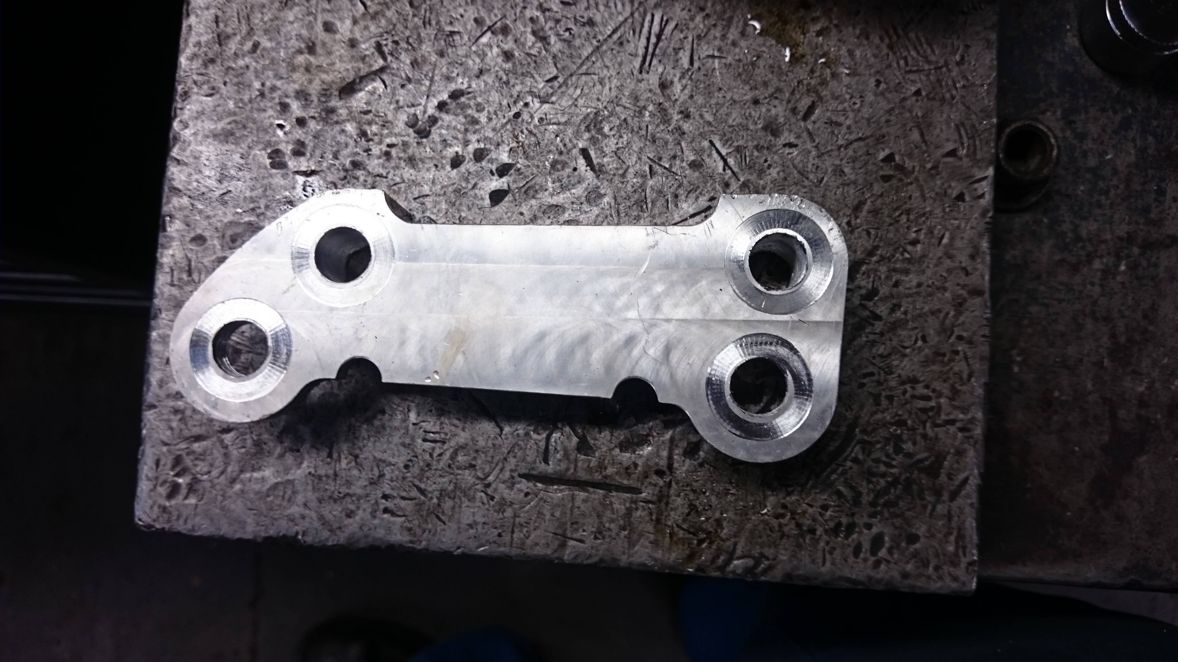

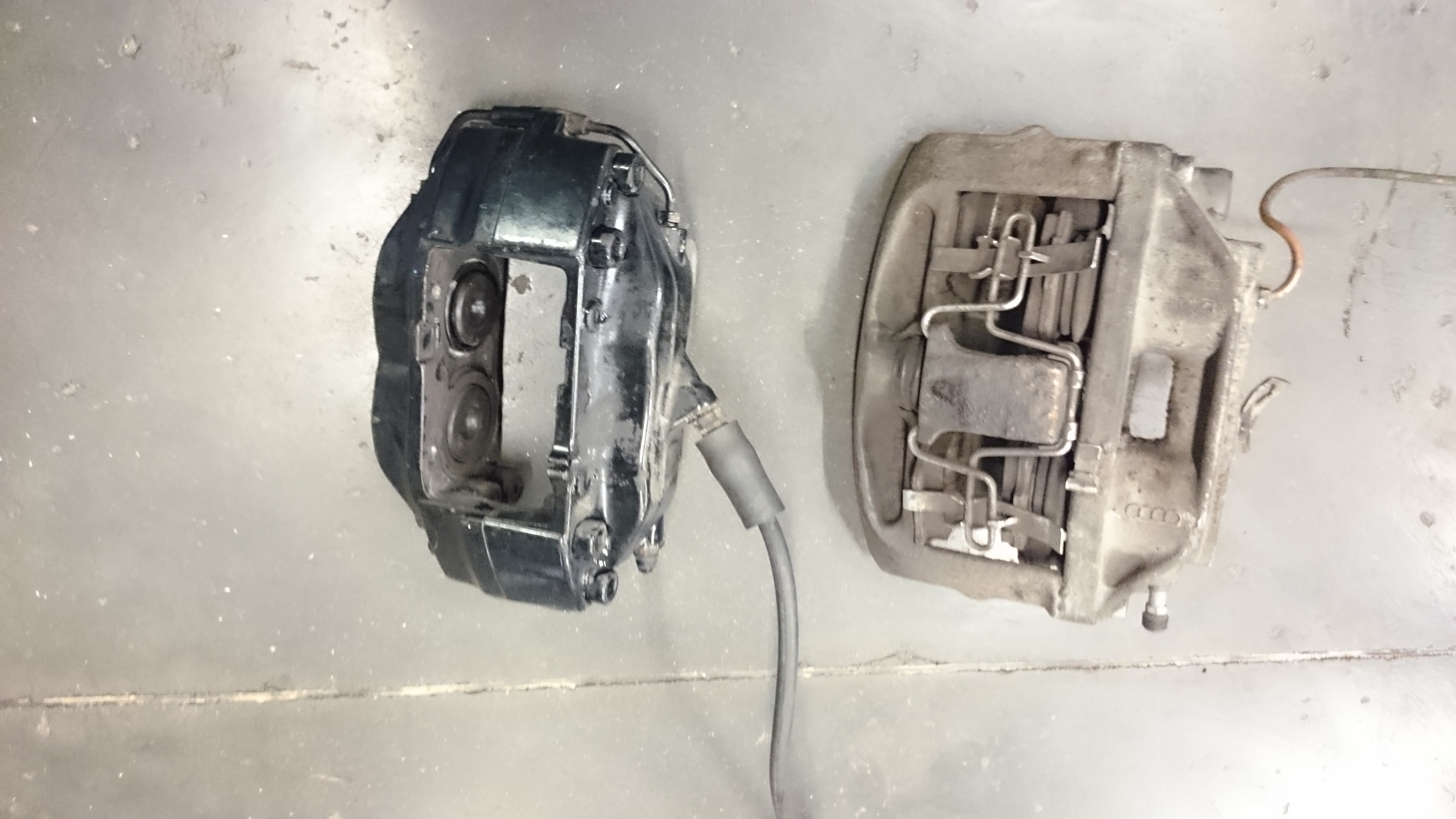

Suvel kunagi sai soetatud kasutatud Brembo esimesed piduri suportid, mis pärinevad Bmw E38 küljest.
Olid juba kaua riiulis seisnud ja aeg oli need külge panna. Seoses sellega tuli ka plaan välja vahetada esimesed käänmikud. S4 käänmikke just nii lihtsalt ei leia kui peaks purunema. Sobivad sinna veel mõned 5b A4 (97-01) käänmikud, mille laagripesa läbimõõt on 82 mm. Võrreldes teiste b5 A4 mudelitega on käänmikkude vahe selles, et pidurisadula kinnitus kõrvad on teise koha peal (oleneb mootori mudelist), ülejäänud ehituselt täpselt sama.
Brembo VS Originaal S4
http://www.upload.ee/thumb/5222120/DSC_0407.JPG
Suportitel on tuntav kaaluvahe, brembod kõvasti kergemad. Orginaal on nii öelda ujuvsuport ja kolbe on ühel pool kaks tükki. Brembo on statsionaalne ja nelja kolviga. Originaal oli päris suurte mõõtmetega ja rattaid välja keerates custom esisillaga keeras suporti vastu amorti.
Päris bolt on lahendus pole, vaja läheb vahetükke suporti kinnituseks. Vahetükid tulid suportitega kaasa ja eelmine omanik oli need välja töötanud oma b5-le.
http://www.upload.ee/thumb/5222146/DSC_0409.JPG
http://www.upload.ee/thumb/5222170/DSC_0411.JPG
Piduriketas B6 oma 312 mm. (S4 b5 originaal 320 mm)
Piduriklotsid Bmw E38
http://www.upload.ee/thumb/5222172/DSC_0412.JPG
Üks pilt reedab - auto sai orginaalõõtsad alla tagasi ja Quattroks tagasi, talv on ikkagi tulekul ja drifti hooaeg läbi :D
