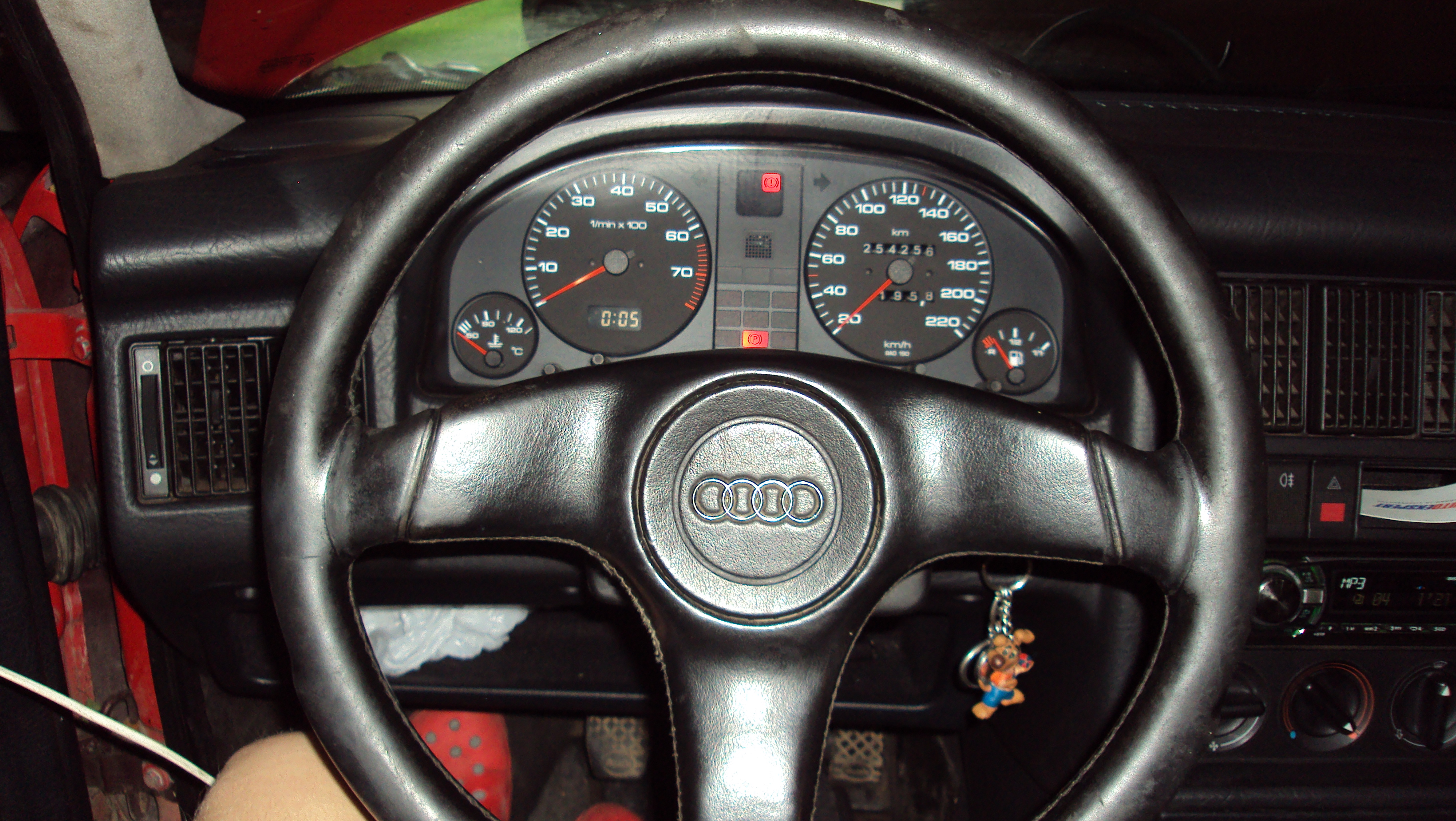

Täna sain soodsa hinnaga siis sellise vidina!:D
http://www.upload.ee/thumb/1679977/rool.JPG

Hakkab looma juba sinnapoole nagu ta oli aastaid tagasi meie käes. Keskkonsooli veel lisakellad ka ja voilaa!

postitati 23.09.11 14:05 Tsiteeri
Algselt postitas: KoZa

postitati 23.09.11 15:55 Tsiteeri
Kellad asetsevad siis sellises kohas!
http://www.upload.ee/thumb/1680861/pi1.JPG
Rool siis küljes,hetkel signaal ei tööta,kuna keegi on mingi klemmi sealt ära tõmmanud,eks homme vaatab täpsemalt!
http://www.upload.ee/thumb/1680848/p2.JPG
