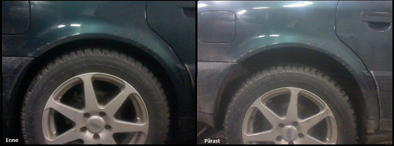

Peale palju peamurdmist sai tagaamordid nüüd uued alla. Vanad originaalmadaldused viskasin vahelt välja ja asemele läksid tavavedrud ja amordid kõige juurdekuuluvaga. Sellega sai auto tagaosa tõstetud ca 5 cm. Tegin ka mõned pildid võrdluseks
Ratta-koopa ääre vahe enne ja pärast

postitati 25.02.13 20:30 Tsiteeri
Opaa, juba õige quattro kõrgus!

Paistab, et vedrustus on sama mis minu masinal.
Vähemalt taga on mul ka selline väikse puksi ja teistsuguse taldrikuga.
Seega sul ka vist tehase sport vedrustus, nagu mul ja siis ei saa muidu esi amorte tavaliste vastu vahetada, kui ei vaheta püstakut ära. Tava amordid pidid pikemad olema ja sport vedrustus lühem.
