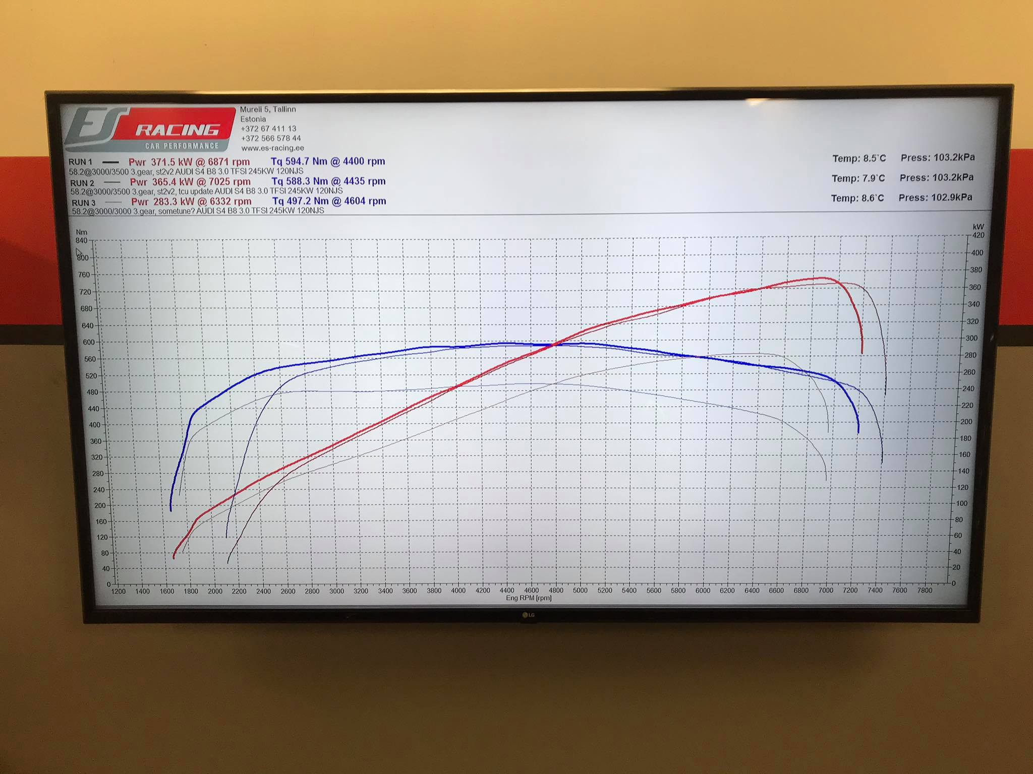

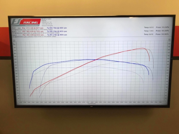

Sai nüüd reedel ära käidud ja nii suurt numbrit ei osanudki oodata :cool:
371,5kw ja 594,7nm.
https://www.upload.ee/thumb/11305541/90784618_207011277059613_598462989292535808_n.jpg
Tehtud sai siis tarkvara tuuning nii mootorile kui kastile, kompressori rihmaratta vahetus ning aktiveeriti launch. See peaks olema nüüd siis niiöelda stage 2 pakett.
Et see jõud ka palaval suvepäeval olemas oleks tuleb mõelda nüüd suuremale kompressori jahutusradikale ning vesimetale.

See ju väga hea tulemus. Sellega nüüd kindlasti pikemaks ajaks kriips kõrvuni. Graafikul, kas see run3 on stock tõmme või juba midagi muudetud, sest stockis peaks ju mootoril olema 245kw? Jääme videosi ootama. :)

Siis juba alumine väntvõlli rihmaratas ka ära muuta!
Arvatavasti stock soft, forge rihmarattaga.

Alumine rihmaratas annab veel ca 40Nm väänet juurde, aga arvestades mis temperatuuriga tõmme tehti, siis ma numbrite üle ei imesta.
postitati 21.03.20 11:03 Tsiteeri
Mina ise arvan, et kõik numbrid on natukene üle paisutatud.
Vaadake pigem võrdlust stockiga, mitte absoluuttulemust.
Tavaliselt on stock numbrid olnud 254-255 kW, tuuninguga 325-330 kW.
Antud juhul juba stockis näitab 280 kW.
Hetkel düno ootab esimese retarderi vahetust ja üle kalibreerimist ka, kuna võllil on lõtk sees, mis osaliselt võib seda põhjustada.
Kindlasti on antud auto vähemalt sama hea, nagu kõik, mis varem tehtud - aga absoluutnumbrite osas oleks ma natukene skeptiline.
Kasti osas peaks oluline edasiminek olema, sest sai gen1 pealt gen1.5-e peale upgrade-tud soft.
Kõige tuntavam just nimelt oluliselt konkreetsem käiguvahetuse lõppfaas.
Mis puutub jahutusse - on kaks varianti.
Kas vesi-meta või siis lisapumbaga suurem radikas. Lihtsalt suurema radika panek ei anna kahjuks eriti midagi, sest rohkem voolavust on vaja.
Praeguses softis on sul olemasolev tsirkulatsioonipump juba koormuse all täiesti põhja keeratud.
Minu teada ainus lisapumbaga kit on AMS-i oma:
https://store.ngpracing.com/ams-alpha-performance-audi-b8-s4-3-0t-supercharger-cooler-system.html
Seda saab ka ESRacingust, sest ESRacing on AMS-i edasimüüja.
Vesimeta süsteemi ainus normaalne paigaldus, mis midagi tuksi ei keera ja et aju ka temepratuuri näeks, eeldab kompressori ülaossa 6e augu puurimist ning ka nn. direct-port süsteemi, kus ainuüksi süsteemi maksumus on ca. 1000 EUR, rääkimata paigaldusest ja seadistusest. Muidugi vesimeta annab oluliselt rohkem juurde, kui ainult cooling upgrade, sest tõstab märkimisväärselt kütuse oktaanarvu.

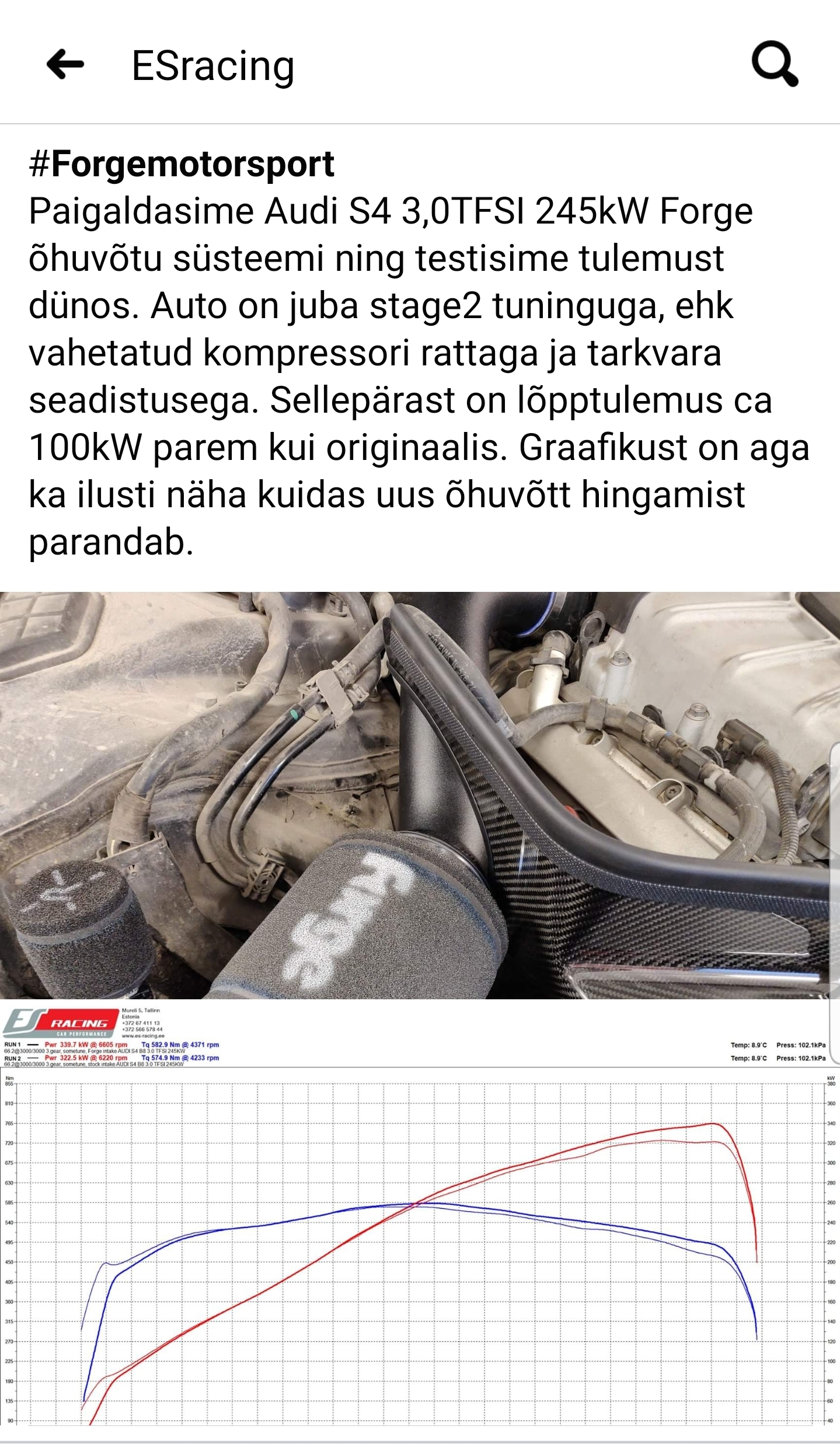

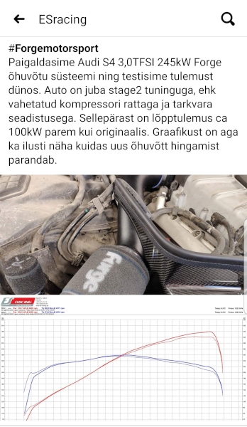

Kas siis ka too 2 päeva varem käinud forge sisselaskega stage 2 s4 oli päris ära sõidetud kui seal peaks väiksemad numbrid olema dünorulliku häda pärast? Lihtsalt uudishimust uurin.
https://www.upload.ee/thumb/11307700/Screenshot_20200321-131106_Facebook.jpg
postitati 21.03.20 11:47 Tsiteeri
See ei ole nii lihtne - teatud oludes näitab esimene retarder valet loadi ja justnimelt lõpupööretel mõjutab võimsust natukene vales suunas.
Probleem pidi varsti korda saama, aga koroonaga ma ei teagi, kuidas nüüd on, sest piirid on kinni.
Sinu autol ei ole mitte midagi erilist, mille tõttu sul peaks 40-50 kW rohkem olema, kui mõnel teisel autol :)
Seda näitab ka just see, et stockis on oluliselt suurem number.
S.t. kui sa lähed näiteks veerandmiili sõitma, ei sõida sa teistest maagiliselt 0.5s kiiremini.
Näha ju on, et enne ja pärast tuuningut on 30% vahe, see tähendab, et tuuning on kenasti õnnestunud.
