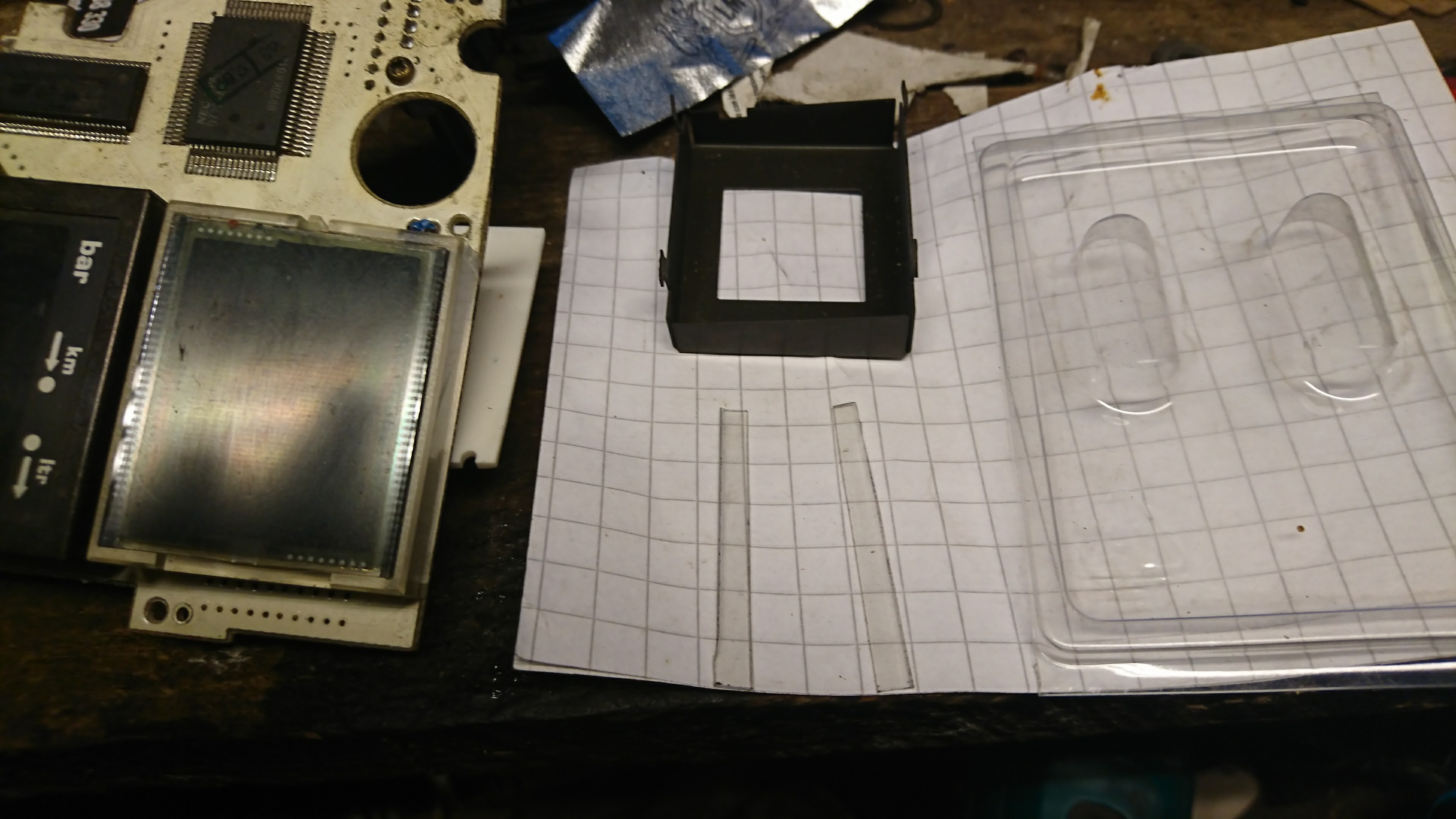

sai natuke lcd "kumme" muditud ja puhastatud ja ehk nüüd see triipude puudumine külmal ton täielikult kadunud.
Hetkel ainus toimiv asi mis mul autochecki triipude puhul aitas oli see kui suvalisest pakendi läbipaistvast plastikust lõikasin ribad ja panin vahele ekraani osale mis aitab kontakte vähe rohkem kokku suruda. Ja hetkel ei meenu, et kordagi enam oleks seda probleemi esile tulnud.
Piltidel paremini näha mis, kuhu ja kuidas.
https://www.upload.ee/thumb/6507232/DSC_0378.JPG
https://www.upload.ee/thumb/6507231/DSC_0379.JPG
Audi OOOO - Lord Of The Rings

postitati 31.12.16 14:13 Tsiteeri
Algselt postitas: otto
Algselt postitas: SalmI
Ise kasutasin õhukest pehmet ahepoolset teipi mille katsin paber teibiga, et ei kleepuks. Sedasi töötas ilusti pikemalt, töölõpetas see peale jootetöid. Eks pean sõrmega ja luubija järge ajama kus mida valesti läks.

postitati 31.12.16 15:11 Tsiteeri
Ei no ega seal reaalselt tegelt vahet olegi mis sa sinna vahele paned, minul lihtsalt jäi riiulilt see näppu ja vaatasin, et vot täpselt hea :D.
