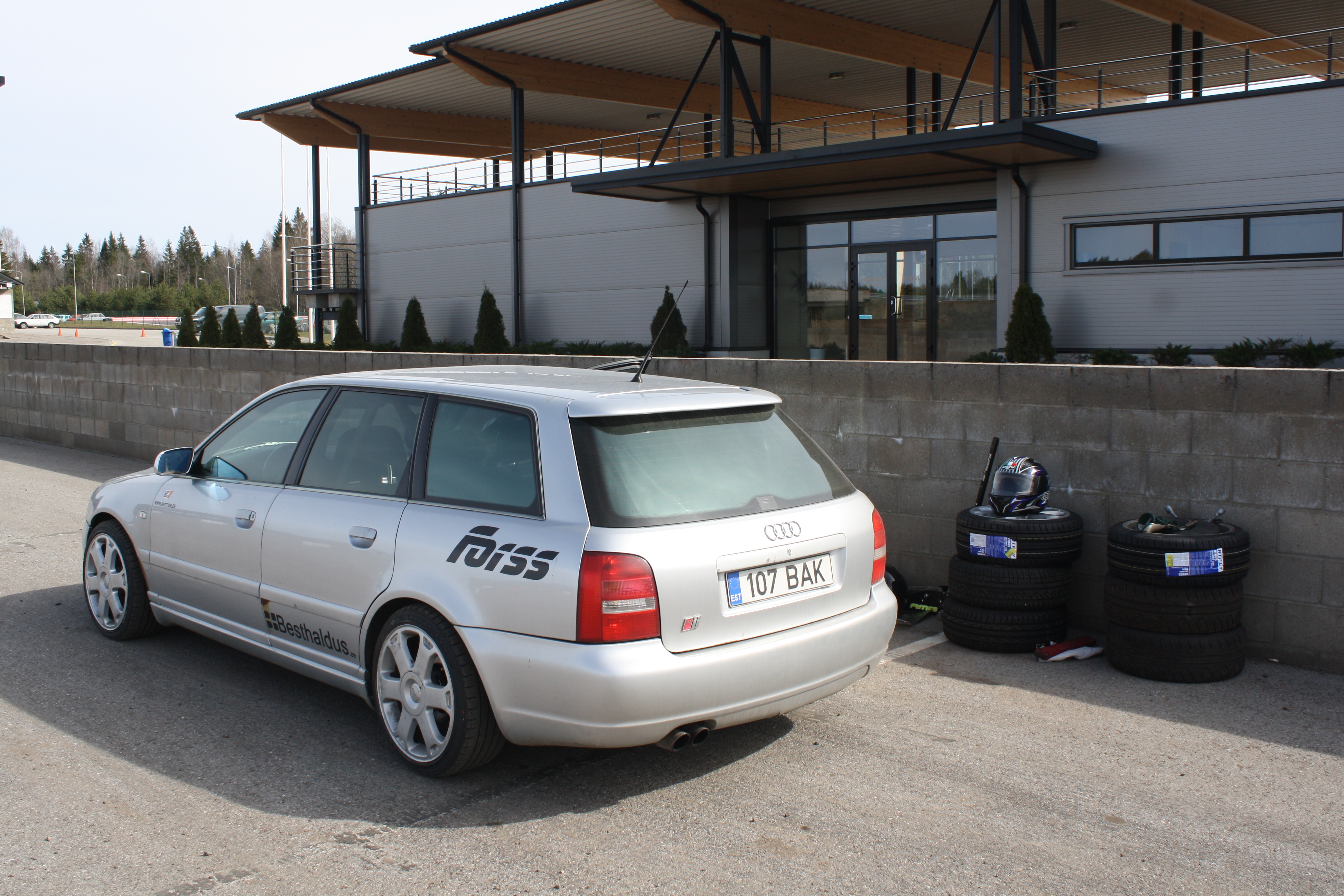

http://www.upload.ee/thumb/4618935/DSC_1044.JPG

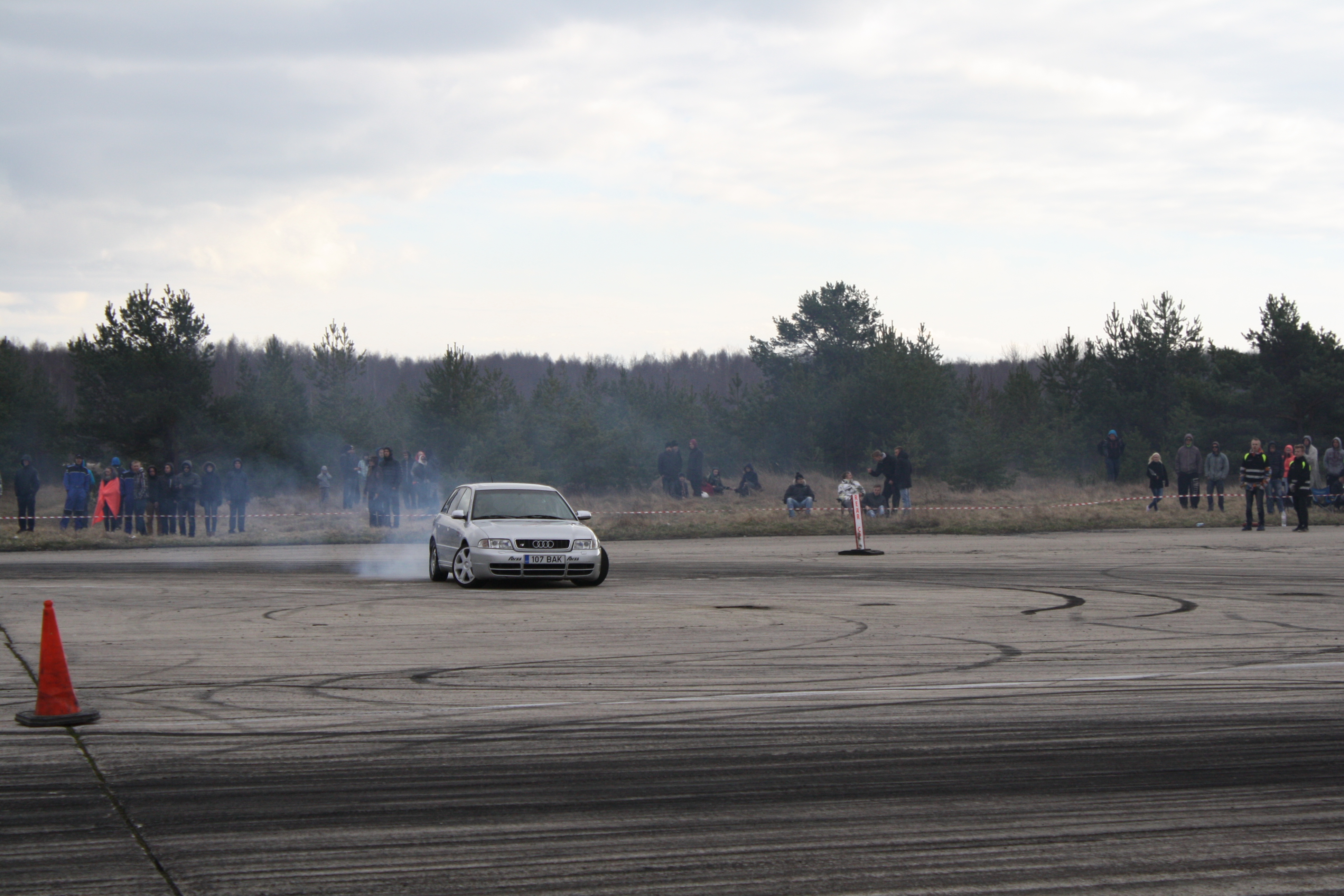

Selle aasta esimene trenn Laitses tehtud nüüd. Auto keerab ilmselgelt liiga vähe aga selle kallal töö käib, et saaks paremaks. Olemas on ka nüüd facebooki fännileht: Wampiiroja drift team. Kus saab tegemistel silma peal hoida.
https://www.youtube.com/watch?v=R0ITUPLgB78
https://www.youtube.com/watch?v=xAixOmKa-Ps
https://www.youtube.com/watch?v=bwX7GINixCs
http://www.upload.ee/thumb/4629550/IMG_0328.jpg
http://www.upload.ee/thumb/4629551/IMG_0330.jpg
http://www.upload.ee/thumb/4629554/IMG_0383.jpg
http://www.upload.ee/thumb/4629556/IMG_0410.jpg
http://www.upload.ee/thumb/4629557/IMG_0418.jpg
http://www.upload.ee/thumb/4629558/IMG_0438.jpg
http://www.upload.ee/thumb/4629561/IMG_0462.jpg
http://www.upload.ee/thumb/4629563/IMG_1894.jpg

Igati vägev driftikas, küpsetab rehvi viisakalt. Turvis siledaks ja edukaid treeninguid enne võistlusi.

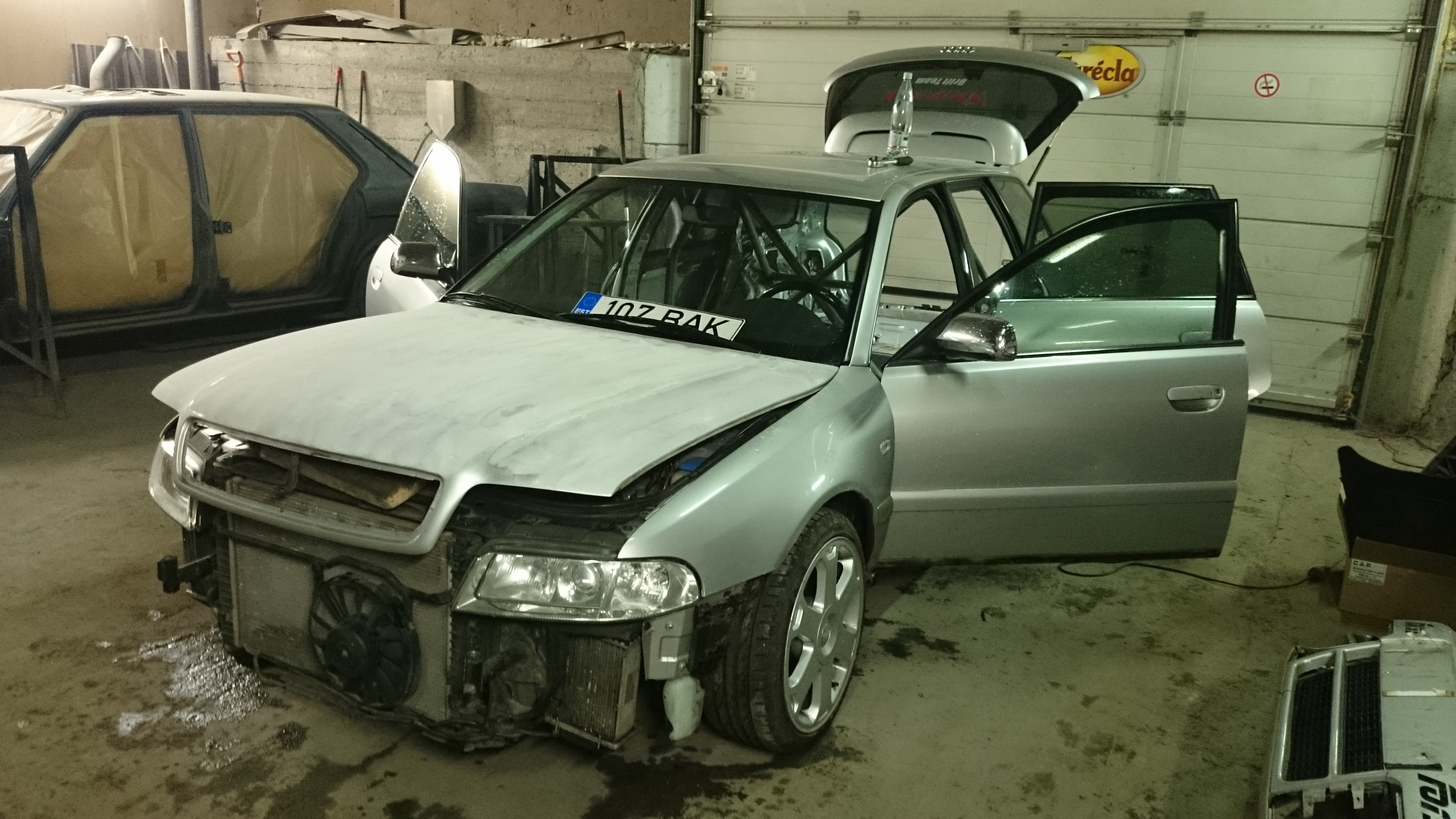

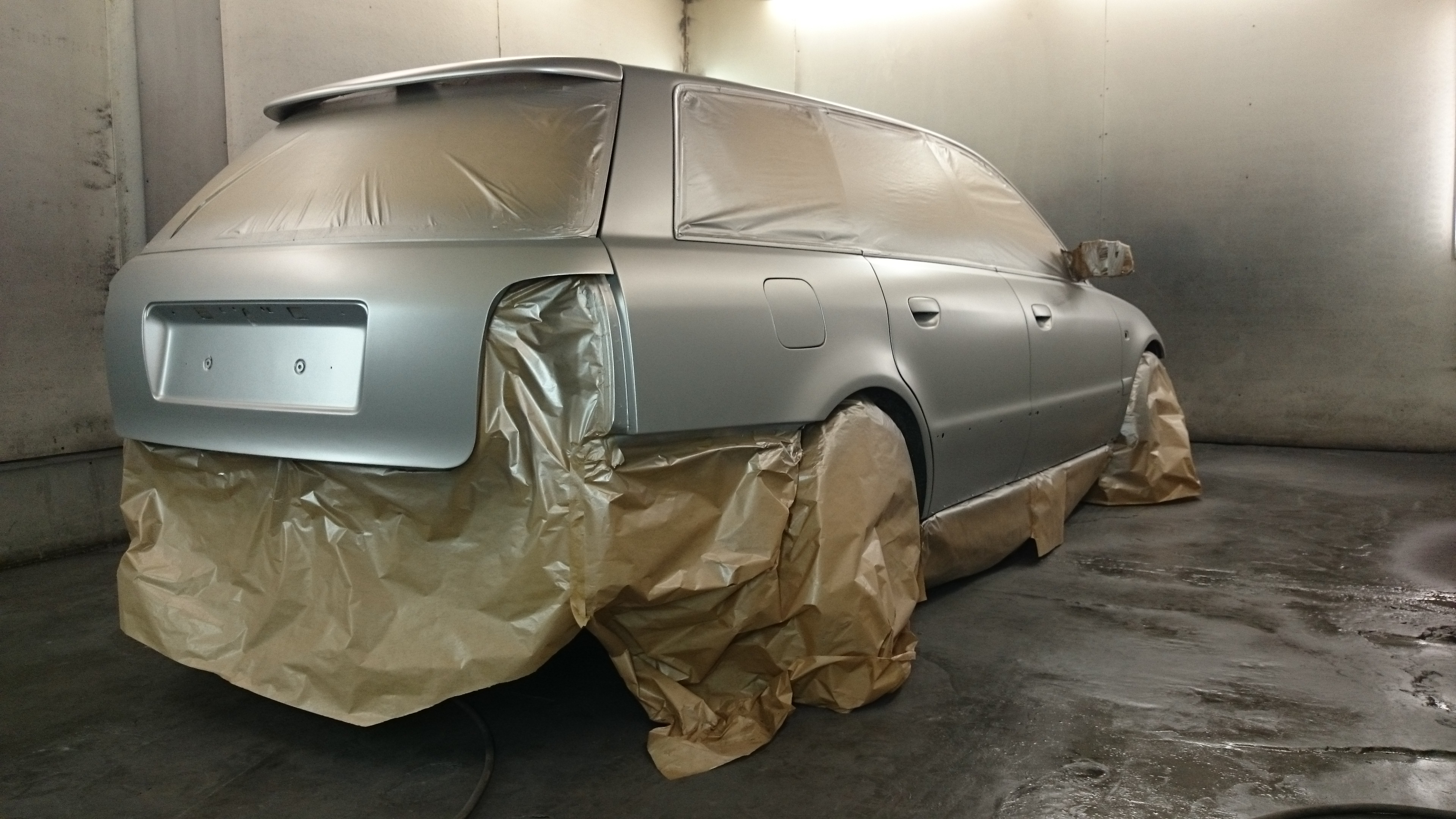

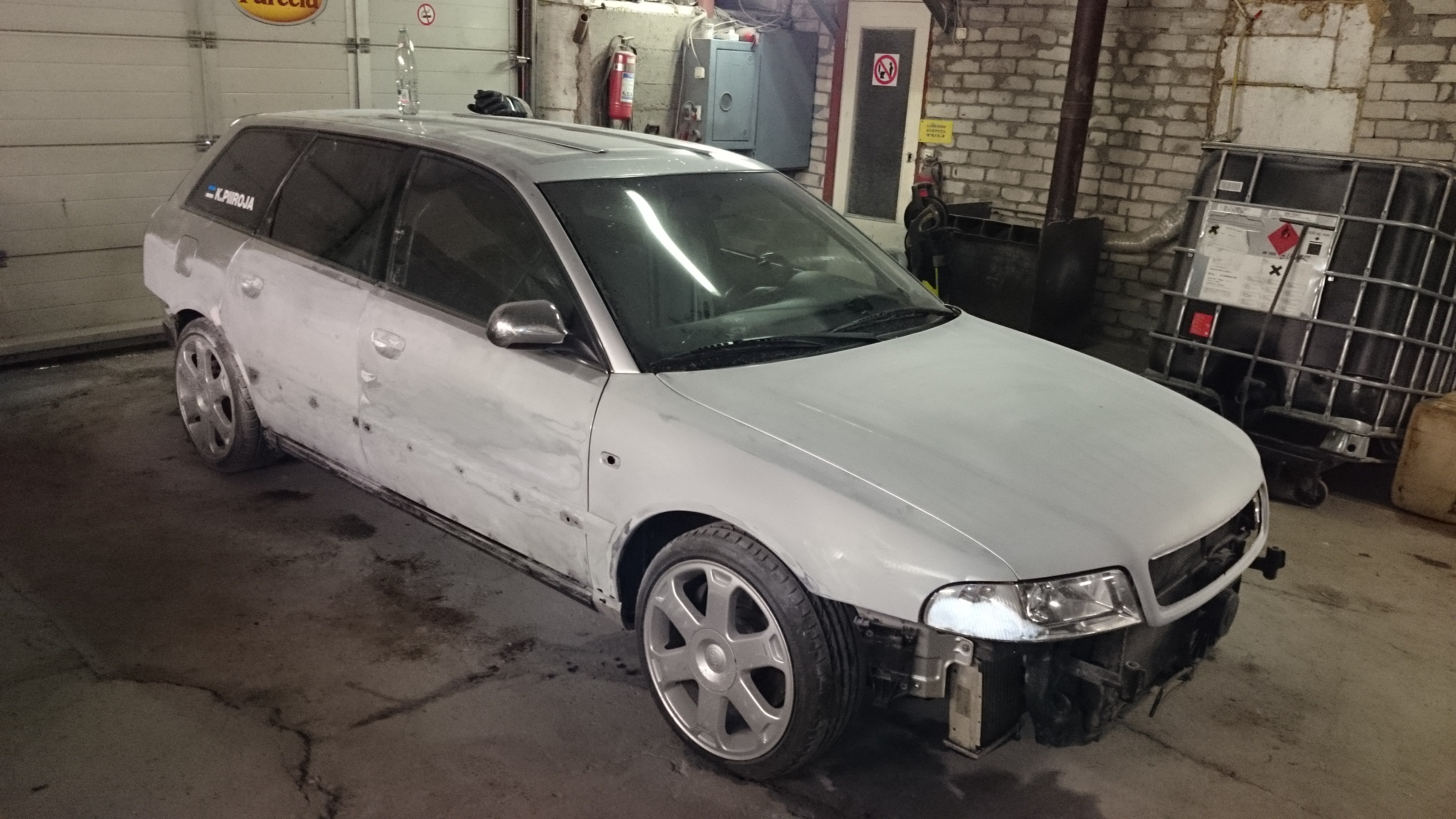

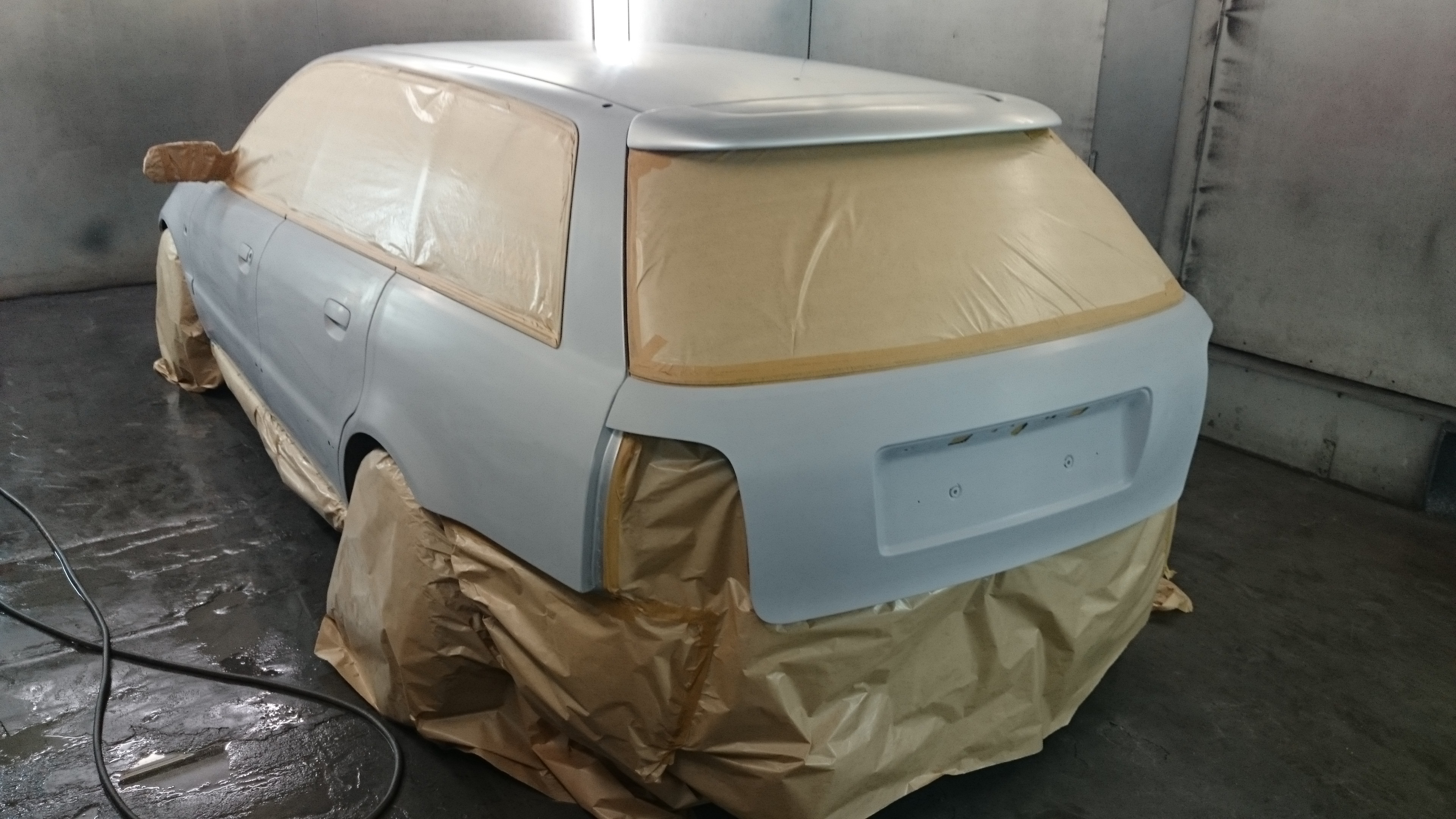

Vahepeal nii palju uut siis, et auto sai ülevärvitud väljast ja poolenisti ka seest. Turvakaar sai värvi selga, samuti uued istme kinnitused ja tehase poolt jäänud värvimata kohad. Kuna tegemist pole päris näituse autoga, siis väga hulluks ei hakanud värvi eeltöid ajama. Näeks enamvähem viisaks välja, palun siis mitte väga kritiseerida :D
Plaan oli veelgi tumedamaks saada autot, aga ei tulnud päris selline nagu soovisime. Tulemus omamoodi huvitav ja parem kui enne oli :)
Enne võitlusi läks kiireks nagu ikka, aga õnneks said kõik asjad tehtud.
Käigukast sai vahetud, põhjus: 1,2 käik lülitusid väga raskelt. Alla läks 5-käiguline 01E kast, mille seest sai välja võetud esimene diffri süsteem, et võidaks kaalus ja vähendaks pöörlevat massi kasti sees.
Visko eemaldus ja asemele veel üks elektriventilaator.
Kuna auto tegi liiga vaikselt häält, siis nüüd on turbodest lõpuni otsetoru ühegi pütita :P
