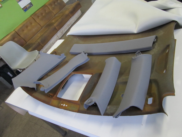

Tänaseks on auto koos. Enam sellist tööd ette ei võtaks.
Sai siis piilarid kaetud vana laepolstri riidega, mis oli halli värvi.

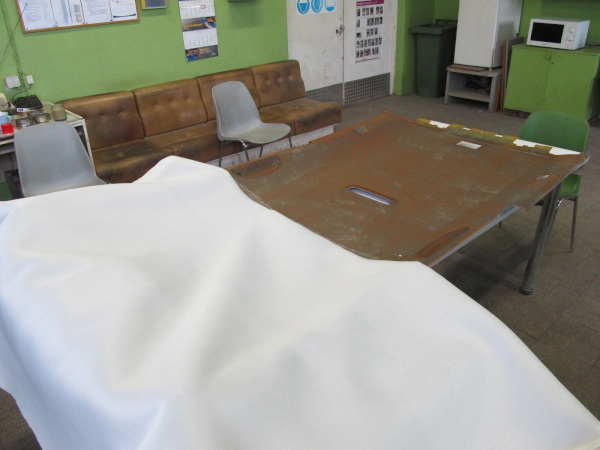

Ja olude sunnil pidin ka laepolstri riide ise uue panema, kuna ei leidnud ühtegi tegijat, kes oleks asja kohe käsile võtnud.
Tööde hinnad varieerusid 150-350€ vahel koos riidega.

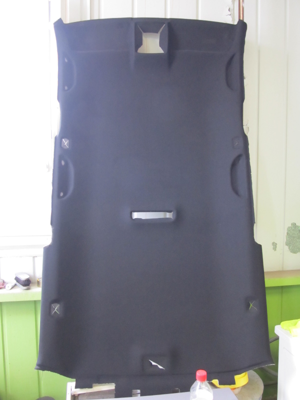

Siin juba pool riiet liimitud;)
http://www.upload.ee/image/3231185/IMG_1277.JPG

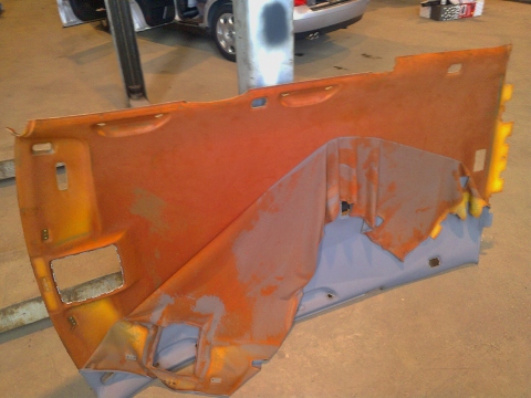

Algselt oli selline

Ja lõpptulemus selline (vähe kehva pilt)
http://www.upload.ee/image/3231192/IMG_1279.JPG

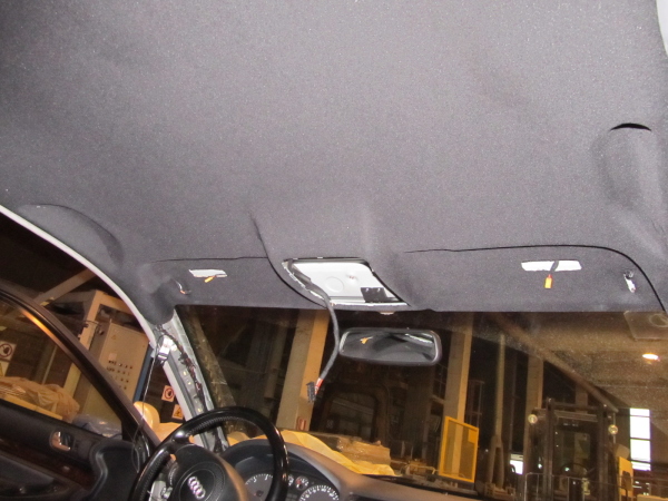

Siin lagi paigas. Pildipeal jäi hall.
http://www.upload.ee/image/3231224/IMG_1281.JPG

Mis riide sa siis panid lõpuks ja palju umbes rahaliselt kulus riide ja liimi peale (kui siin ei taha avalikult kirjutada, siis ehk privasse)? Oli selle uue riide liimimisega palju peavalu? Piltidelt paistab, et tulemust jäi ideaalne. Vaadates, kui hästi ikka see must lagi B5-te sobib, siis endal ka huvi asja vastu suur.
melks
Registreerunud 06.04.08
Asukoht: Tallinna lähistel
postitati 14.04.13 14:43 Tsiteeri
Algselt postitas: R-I-X
Riide ostsin Seebi tn.22 Sadulsepp-ast. Riie porolooniga ja maksis 2,5x1,8 tükk 54€. Liimi kasutasin CRC toodangut ja lae
peale kulus kaks 400g aerosooli pudelit (6.50€ tükk). Tulemus jäi jah päris hea, kui arvestada, et sai esimest korda seda
tööd tehtud. Riiet peaks liimima kahekesi, üks ühelt ja teine teiselt poolt, üksi seda võimatu teha.

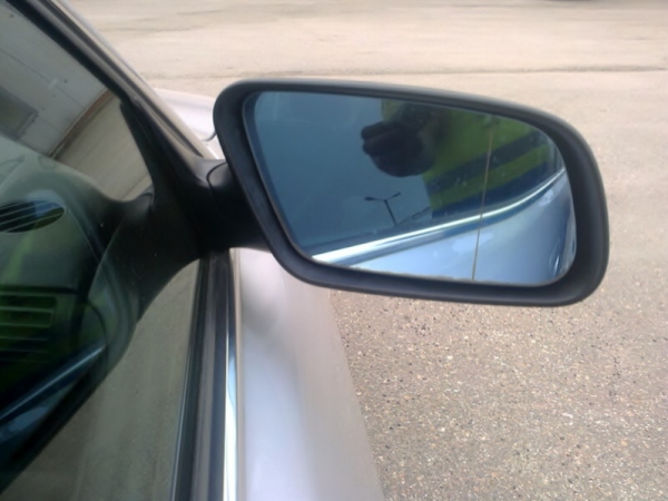

Nädalavahetusel sai natukene aega ka autole pühendatud. Nimelt sai muretsetud parempoolne suur peegel (Tänud NOS-ile),
mille install ei olnud sugugi nii lihtne kui ma arvasin. Esialgu paigaldasin sama UK jalaga selle peegli ja tuli välja, et selle nurk
kere suhtes on natukene teine võrreldes vana peegliga, st. kui peegel reguleerida nii, et sealt ka midagi näeks, turritab
peegliklaas korpusest välja. Peeglikorpused said eisalgu mattmustaga üle võõbatud, eks edaspidi näe, kas
värvib kerevärvi või mitte.

Eile sai lõpuks peegli korda. Kuigi väike häiriv detail jäi. Nimelt sai soetatud lammutusest pre-fl peegel ja see erineb
natukene FL peeglist. Lootsin, et ehk peegli jalg on sama, aga seegi natukene erinev. Nüüd sai kokku paras kompott
pandud. Pre-fl peegli jalg - fl jala kate - Uk peegel. Nüüd vähemalt peegel õige nurga all ja peegliklaas ei turrita korpusest
välja.

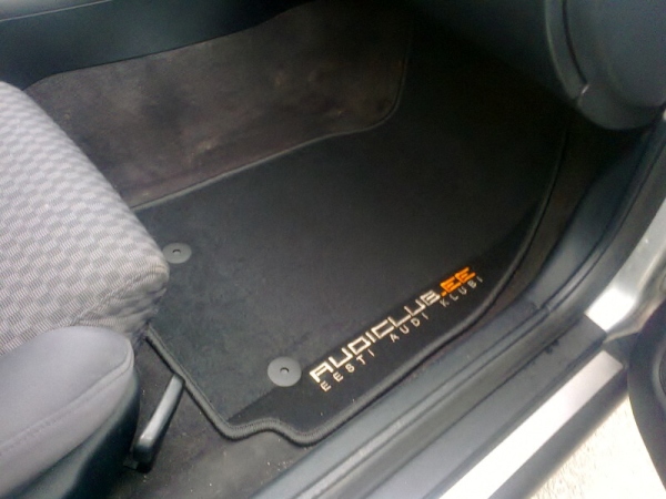

Eile sai ka klubi sümboolikaga matid kätte. Päris kenad teised. Täna väike sisepuhastus, vannid välja ja uued matid paika.
http://www.upload.ee/image/3313396/Foto0218.jpg
http://www.upload.ee/image/3313403/Foto0219.jpg
