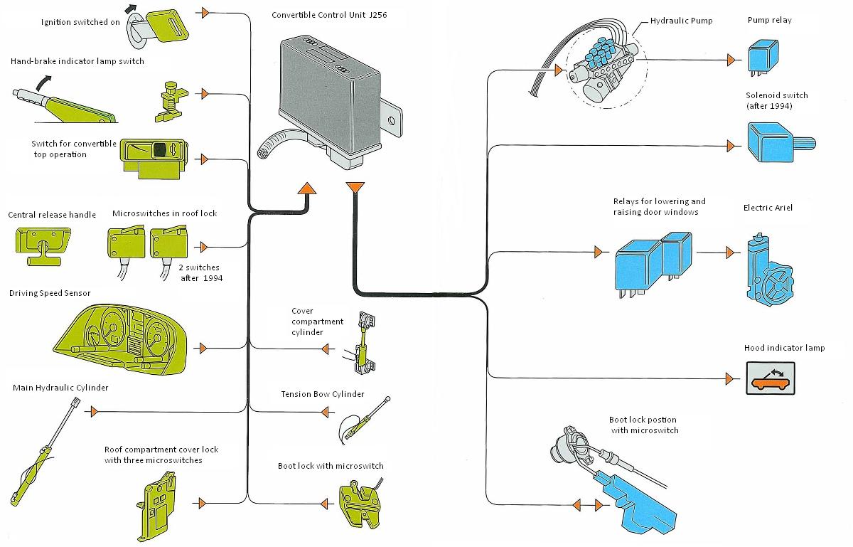

Nii , tegelesin el.katusega ka ja hetkel asi sealmaal , et kõik hüdraulika osa on kontrollitud ja töötab.Pagasiruumi luku sain ka taas töökorda (alguses kahtlustasin , et sellest oli viga) aga ikkagi asi ei tööta.Tõstab eesmise ja tagumise osa katusest üles ja ongi kõik.Aknad alla automaatselt ei lähe.Lõpulülitid on kõik kontrollitud ja need töötasid.Aju sa ka lastud üle vaadata ja PEAKS toimima.Pagasiluuki minevad juhtmed on samuti lapitud.Kas kelleltgi Cabrio omanikult , kes Tallinnas või siin lähedal baseerub , võiks äkki abi paluda.Sooviks korraks proovida kas oma el-katuse aju teie autole ja/või teie oma minu autole.Siis saaks kindlalt teada , kas on aju ikkagi terve , või mitte.Samuti võiks keegi kirjutada mulle ,mismoodi peaks kogu süsteem toimima.Siiani olen aru saanud , et see peaks toimima nii:
1.Auto seisma , süüde sisse ,käsipidur peal ja kast parkingu peal.
2.Seejärel saab katuse T-hoovast lahti keerata
3.See hetk peaks aknad umbes 10cm allapoole liikuma. (mul ei liigu , aga katuse pakib lahti ikkagi , seega kas see akende teema on vägasuur viga?)
4.Tõstan katuse lülitit ülespoole ja katuse tagumine ja seejärel esimene osa avanevad.
5.Pagasiruum lukustub (kas seal on kokku kolm lülitit?Lukus,lukustus süsteemis ja kesklukumootoris) ja katuseruumi luuk tõuseb üles
6.Katus pakib ennast sinna ära , luuk sulgub , pagasnik tehakse lukust lahti ja kui veel peal hoida nuppu , siis ka aknad tõusevad uuesti üles.
Viimane punkt on veidi kompaktsemalt kirjutatud.Mul jääb nagunii juba 4. punkti juures asi pidama.Kusagilt olen lugenud , et katuse hoiustamise ruumis on mingid andurid ka , mis peaks kontrollima , kas see on ikka tühi.Kas see on 1994 aasta masinal ka nii ja kus need asuda võiks?Kõik teised lülitid olen üles leidnud ja kontrollinud.

Ma asun Tallinnas.Katusegaraazi luuk ei liigu absoluutselt.Ainult katuse enda pakub kokku ja ongi koik.Manuaali ja autmaatse aju vahet ma ei oska oelda.Arvan , et ikkagi on piisavalt erinevad , et need omavahel vahetada ei saa.Kuidas katusele diagnostikat muidu tehakse?Kus see pistik asub?Mis sul see aju kood on muidu?

Kõige naljakam on see ,et kui võtta pumba juurest relee ära ning hakkad katust maha laskma siis laseb ta kenasti aknad alla nii nagu peab. Aga siis ei tee katus mitte midagi.
Relees ise viga ei olnud kuna ise prioovisin kahte releed. Aga vb infoks natukenegi, kust seda asja edasi arutama hakata.

Soovitan vabal ajal lapata neid foorumeid:
http://www.audifans.net/forum-45.html
http://www.audi-cabrio-club.info/ac/co/forumdisplay.php?fid=33 Seal kasutan Chrome'i autotranslate'i.
Seal on katuse troubleshoot teemasid väga palju. Just elektrikatuse omasid. Minul on manuaalne katus ja selle kohta on palju vähem infot.
Ehk on abi ka sellistest asjadest:
http://www.upload.ee/files/3449969/Audi_Cabriolet_89_80_93.pdf.html
http://www.upload.ee/thumb/3449970/aroofelectricfunction.jpg http://www.upload.ee/thumb/3449971/aroofelectricsystem.jpg
