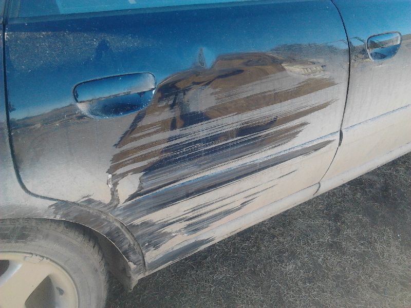

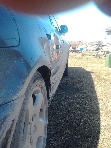

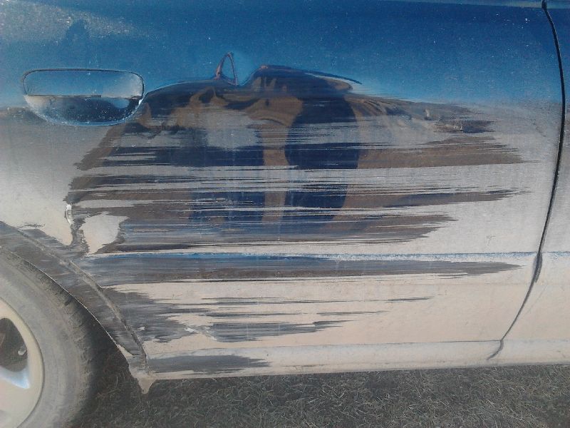

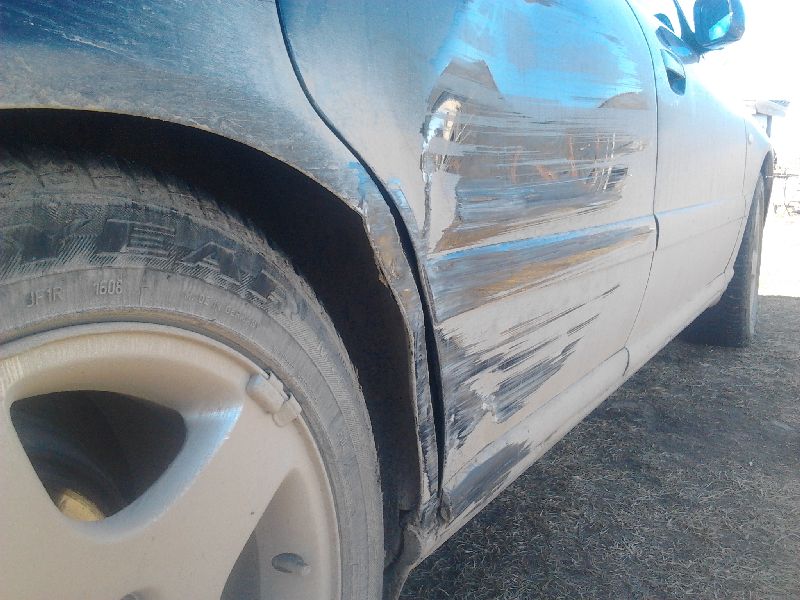

Juhtus nii:(
http://www.upload.ee/image/2243651/2012-04-09_15.15.03.jpg
http://www.upload.ee/image/2243653/2012-04-09_15.15.10.jpg
http://www.upload.ee/image/2243654/2012-04-09_15.15.17.jpg
http://www.upload.ee/image/2243656/2012-04-09_15.15.25.jpg
Keegi teab öelda kust ma antud auto värvikoodi saan? Või teab keegi seda?
Ja palju läheks maksma umbes koopaääre taastamine?
Küll on tehtud uue uksepleki ostu teema, aga äkki annab ka seda taastada? Käib ilusti lahti ja süsteemid kõik toimivad.

postitati 09.04.12 12:26 Tsiteeri
Varuratta koopas ei ole värvikoodi kirjas?
KsenoonE
Postitusõiguseta huviline
Registreerunud 05.01.10
postitati 09.04.12 12:27 Tsiteeri

Uks on sul kergem lammutusest samat värvi uus vaadata, kui joppab saad 20 euriga ukse millel sama toon.

Margus_H
Registreerunud 10.07.11
Auto: X5
postitati 09.04.12 16:58 Tsiteeri
Kui ise ei leia, siis vast esindusse koos teh. passiga ja saavad sulle vin alusel öelda.

Kes sul siis sellise "juhtumise" uksega tegi? Kevadkärbes põrutas sisse?
postitati 09.04.12 18:20 Tsiteeri
Hooldusraamatus ka koodid kirjas.
Önnetu juhus, uks paistab tollese mudakihi all veel enamvähem, kuid viivakaar on küll nutune.

Algselt postitas: NOS
Pööret sooritades kõrvalt teelt suurele teele toimus see teeäärele liiga lähedalt ja ära ta vajus.
Pildi pealt ei paista uks eriti hull jah, aga sees mis sees. Kaar näeb küll kehvake välja :( Lähipäivil Tartusse, otsin kellegi tegelase selle kaarega mässama.
Käisin ka täna Tallinnas ära ja tõin Veoeksperdist uue ukse. Kõrvalt vaadates ka värv klapib, sama aasta auto pealt kooritud.
Uks on komplektne va sisepolster ja hinnaks küsiti 30€
